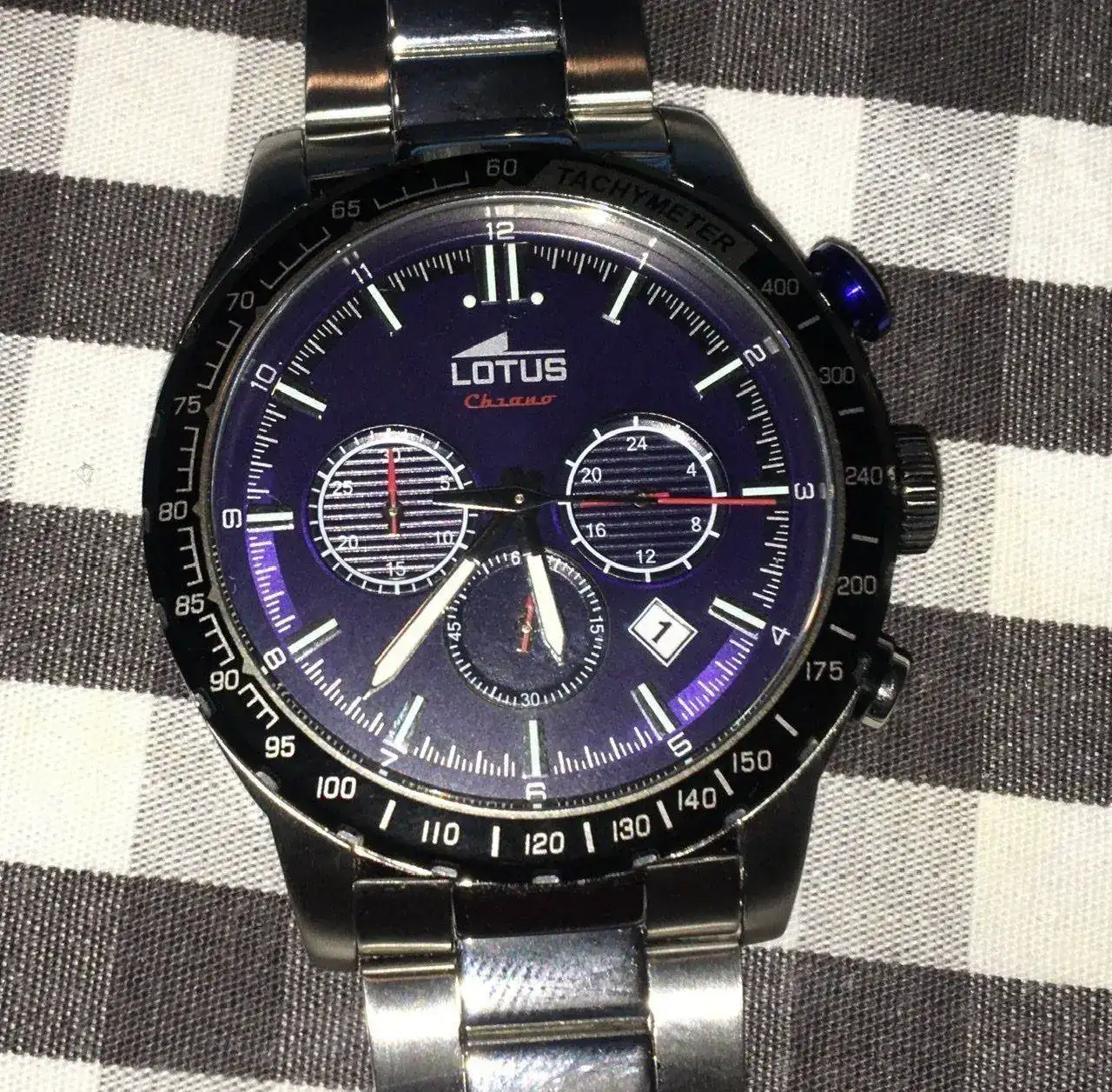

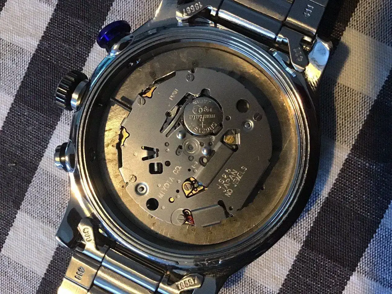

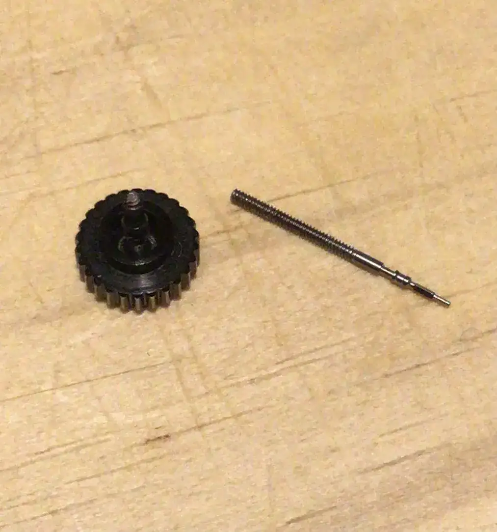

He abierto un Lotus Chrono para acceder al dial y al intentar extraer la corona me ha resultado muy difícil hacerlo. De hecho en el intento se ha partido la tija casi a ras de la corona(no puedo extraer la parte que se ha quedado dentro).
Finalmente, mientras escribía este hilo, en un último intento pude extraer la tija que quedó en el mecanismo (había que pulsar en diagonal en el agüjerito) pero ahora tengo un bonito pisapapeles con forma de reloj.
¿Como puedo solucionar el problema?

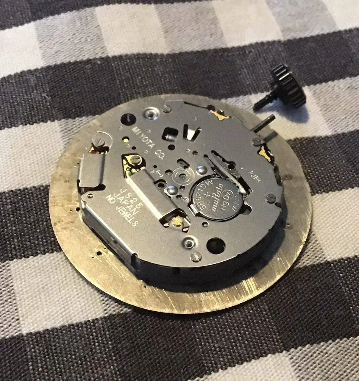

No encuentro repuestos de Lotus para el reloj y no consigo saber que modelo de miyota es… ¿tengo que comprar corona y tija o solo tija?
Gracias de antemano!

Es una Miyota JS25. Vale entera (con su tija) sobre los 30 €. Igual buscando con paciencia encuentras la tija sola para el recambio.

El problema es que se me ha quedado dentro de la corona un trozo de la tija y no puedo sacarlo.

Usa una corona genérica con una nueva tija, o hierve la corona con polvo de alumbre y se deshará el trozo de tija partida.
Reacciones: pikeratops
si queda un trozito de tija sobresaliendo de la corona, con la lupa y unas tenazas de relojeria, puedes hacer rosca y liberarla
