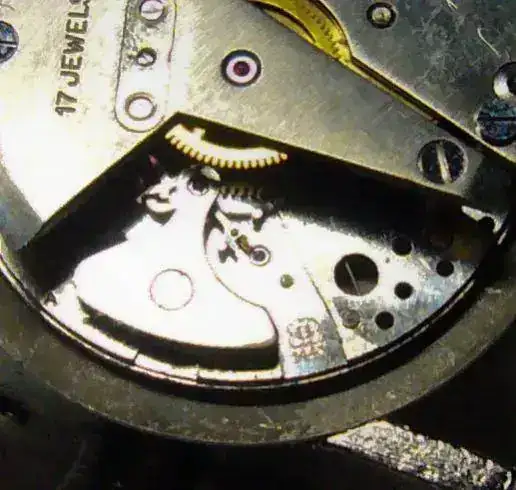

Tengo un precioso reloj Fero, en el escudo del calibre no aparece AS sino una figura como si fueran dos "3" enfrentados, uno mirando para cada lado, dentro de algo parecido a un trébol de 4 hojas y debajo 1443.
¿Sería alguien tan amable de decirme que calibre es ese que en Ranff no aparece? Encuentro un eterna 1448 pero el dibujo, aunque muy parecido, no es exactamente igual. ¿Podría ser que Fero le añadiera una tapa cubriendo rueda de carga y rochete?

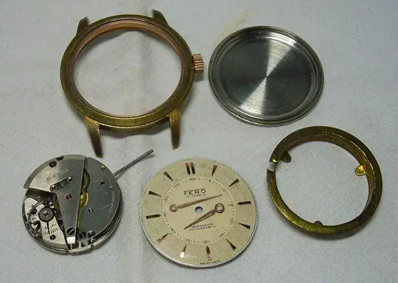

Lo prometido es deuda aunque, como podréis suponer, el viernes por la tarde no era tiempo de cumplir compromisos.

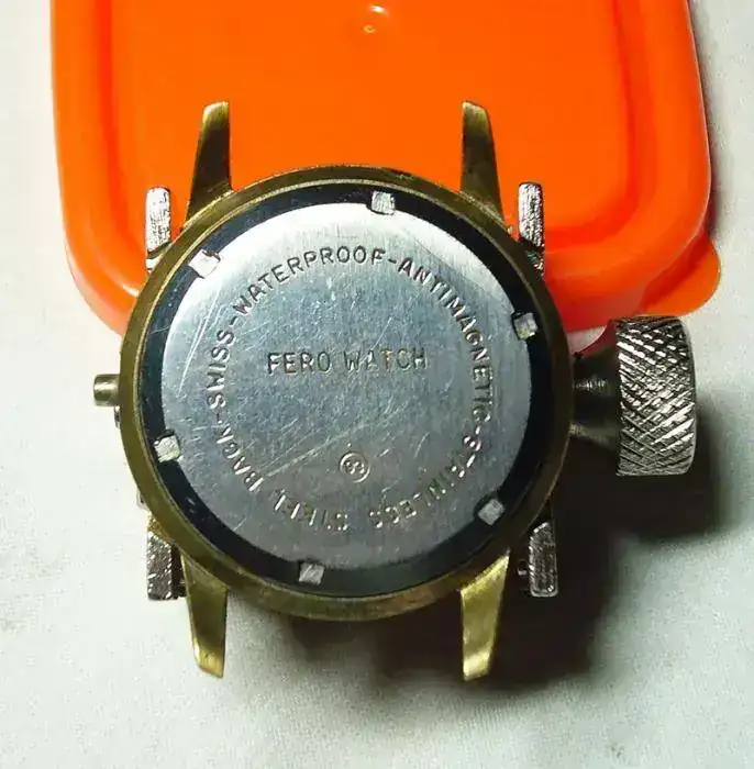

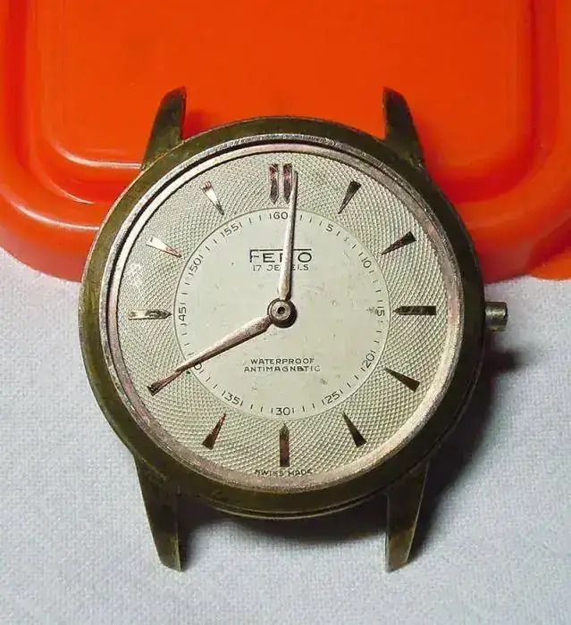

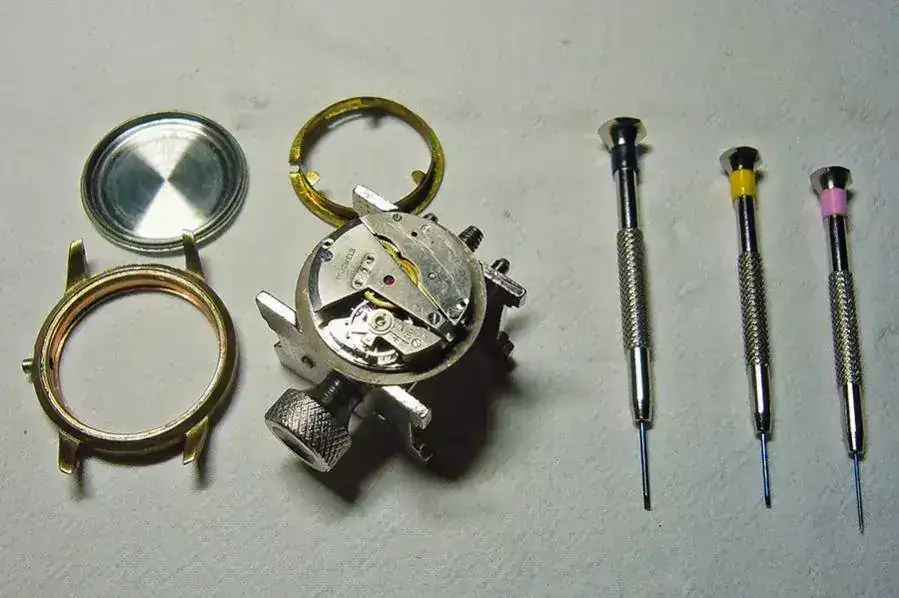

Ahí está el fero por todos los costados, que nadie me diga que es feo porque me tiro a su yugular. Tiene una bata metálica y el volante algo tocado; no sé si habrá más cosas a recomponer hasta que lo desguace. Pero, de momento y para ver si le encuentro tija, ahí van las fotos:
Si mi vista no me engaña dice 1443, pero el símbolo no sé, soy un novato en esto, si es el de ETA o cualquier otro. Aquí me tenéis pidiendo ayuda para identificarlo.

Buen día Casiná; me parece que es un calibre de la amplia flia. del EB 1997 - 1443 con los cortes de puentes distintos.

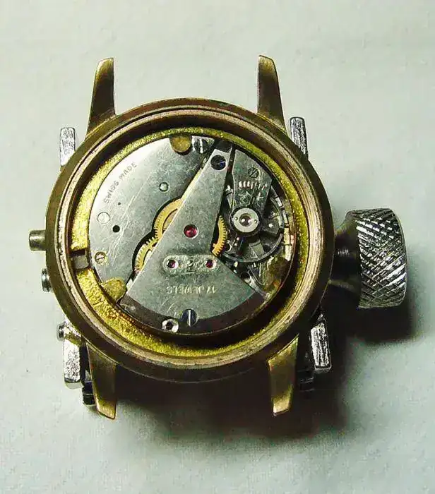

Resulta que comentando la búsqueda con un amigo me dijo "esa la tengo yo" y, efectívamente, ahí está ya colocada.
En contra de lo aprendido en otros movimientos, este no tiene un sitio donde apretar para sacar la tija. En su lugar hay un tornillito que la sujeta o la suelta.
También me he tropezado con otro problema, el eje del volante no está bien; pero también lo tiene mi amigo. Esa faena de la sustitución del eje volante me la tendrá que hacer él porque es demasiado para mis escasos conocimientos y menor destreza. Y aún otro más: el único tornillo que conserva para fijar las patillas de la esfera está sin ranura para el destornillador (se la cargó alguien que sería "un manitas") así que la he tenido que sacar con un cutex y paciencia. El otro tendré que reponerlo; veré si alguno de los desguaces que tengo por ahí le sirve.
Os dejo una foto de mi proyecto Fero que me tiene muy ilusionado. Pero antes tengo que acabar con otro que ya está desmontado y limpio (bueno casi limpio, je,je,je) para no llevar varias cosas por delante a la vez.
