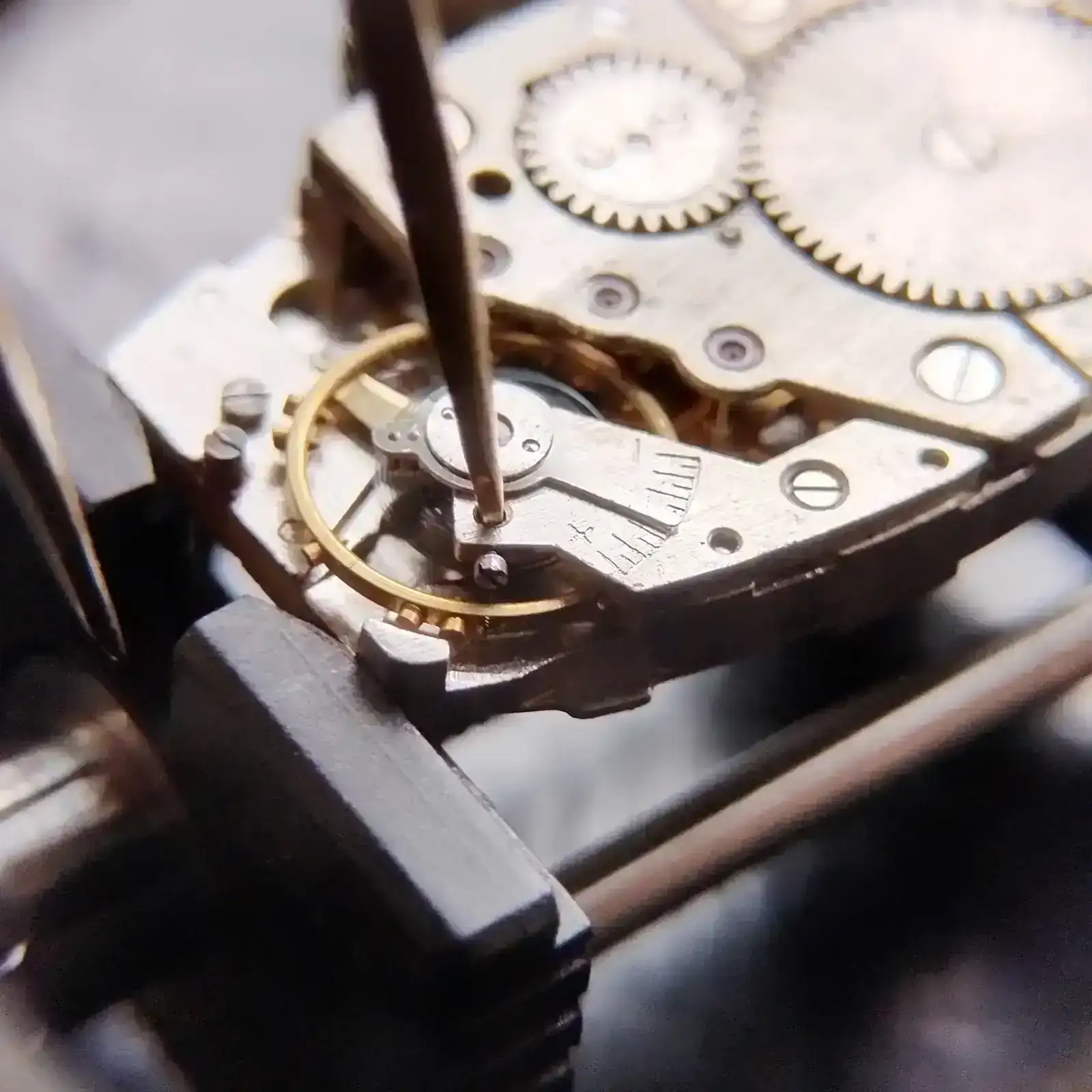

@Nahrein No tenía un Pobeda a mano, mañana puedo abrir uno y vemos exactamente qué necesitas. De momento te muestro cómo suelto y coloco de nuevo el volante en su puente.
Con el balance en su sitio aflojo el tornillo que sujeta el tetón de la espiral:
Pulsando hacia abajo con unas pinzas saco el tetón del puente:

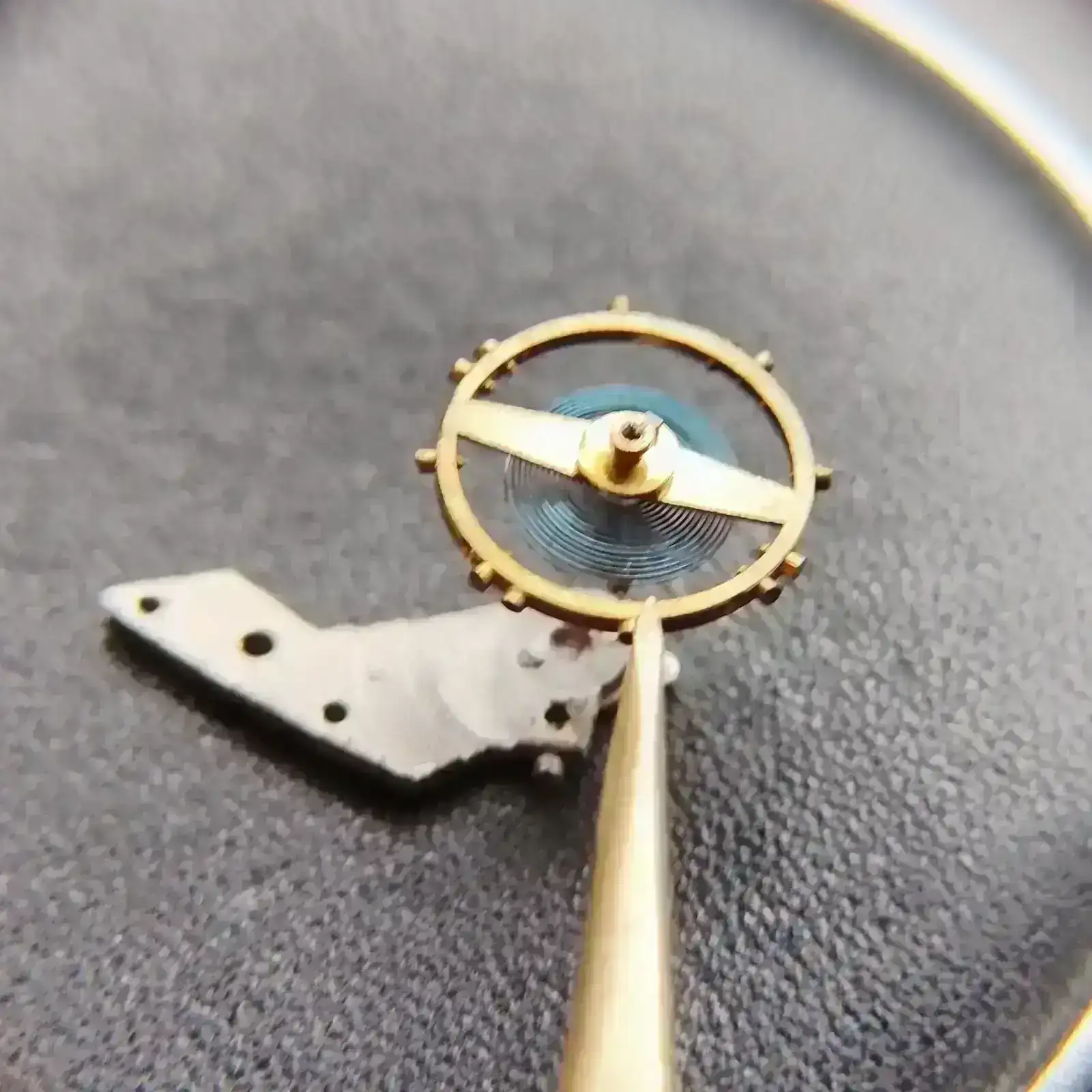

Ahora puedo soltar el puente:
Y retirarlo:
La espiral queda suelta:

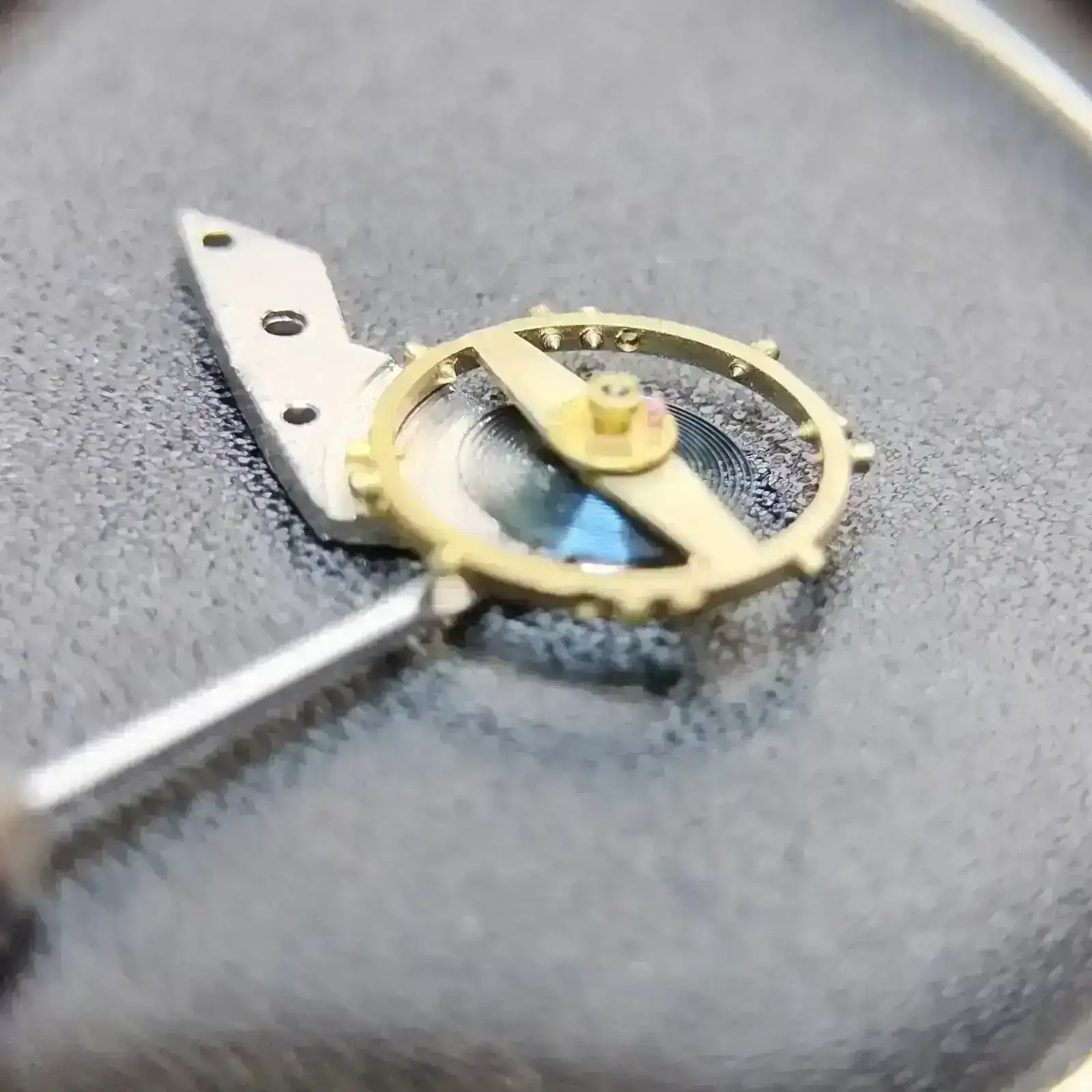

Para volver a colocarla pongo el puente boca abajo:
Coloco la espiral apuntando el eje en la joya y el tetón en el agujero. También la espiral debe entrar entre los pines del regulador. Si la espiral tiene la forma correcta los tres puntos deben quedar en su sitio, el eje, el tetón y la espiral dentro de los pines. Creo que ésto es donde tienes dudas, mañana lo hago con un Pobeda:

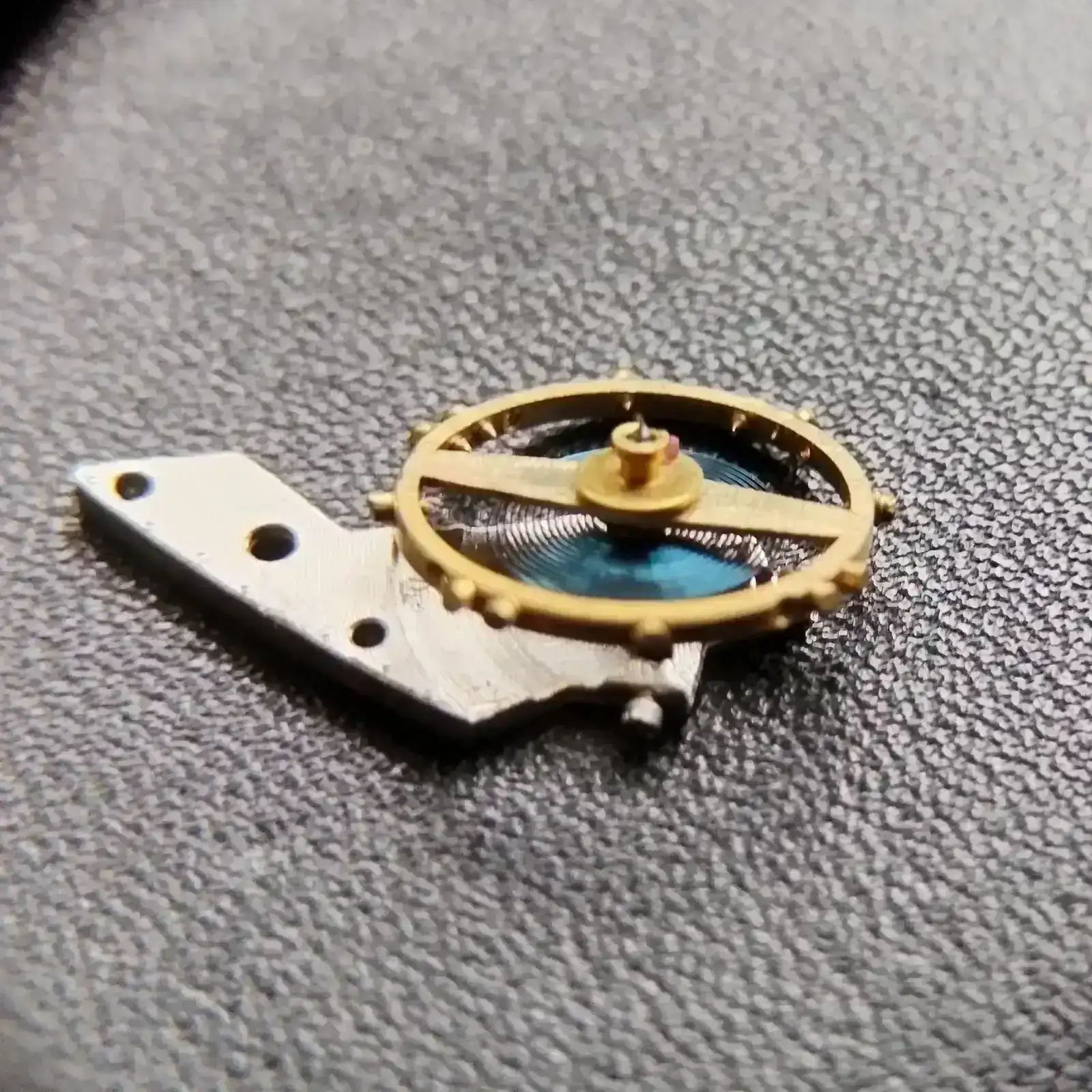

Puedes meter el tetón en el agujero pasando un destornillador pequeño por debajo de la espiral:
Aprietas el tornillo que sujeta el tetón:
Y listo:

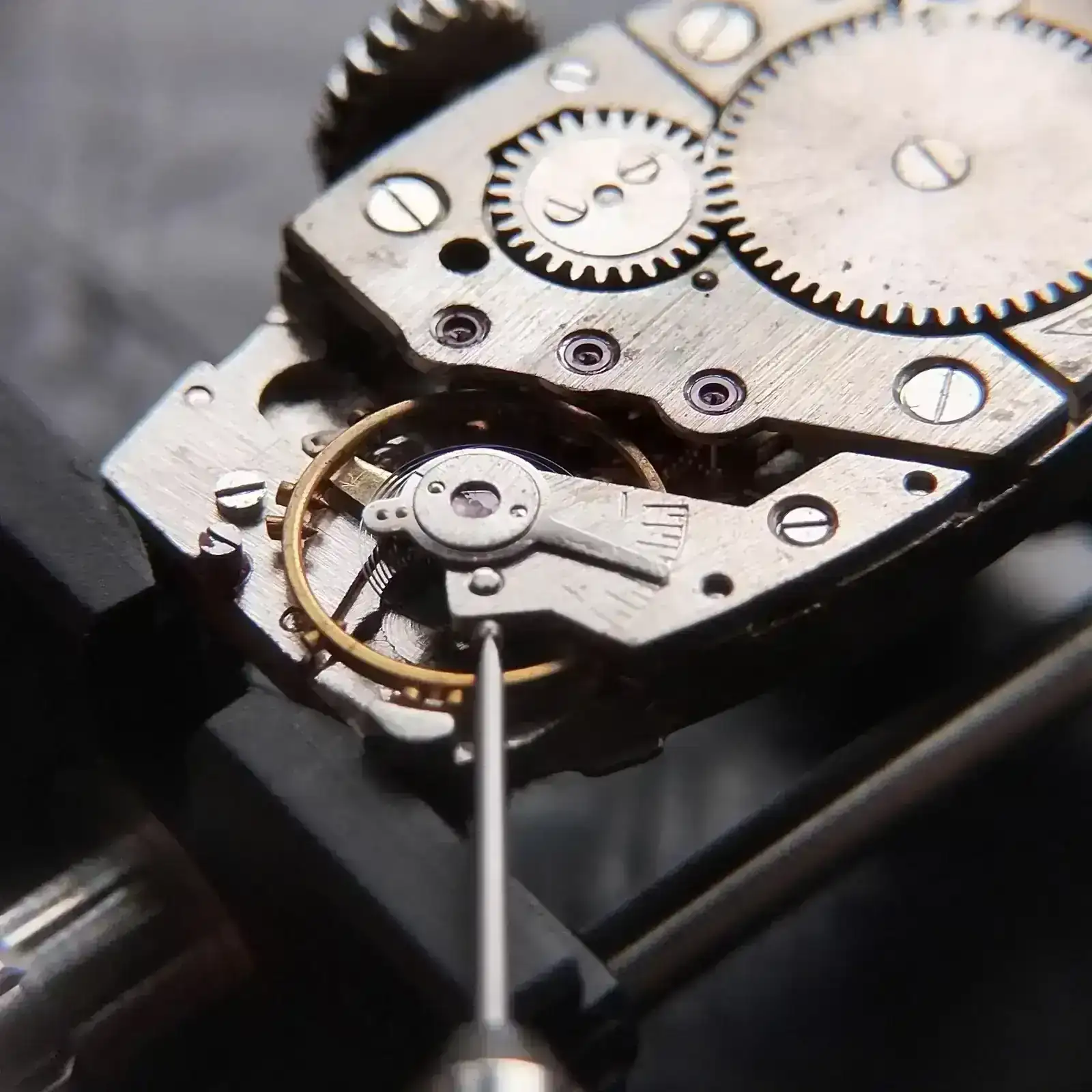

Ver el archivos adjunto 3357934

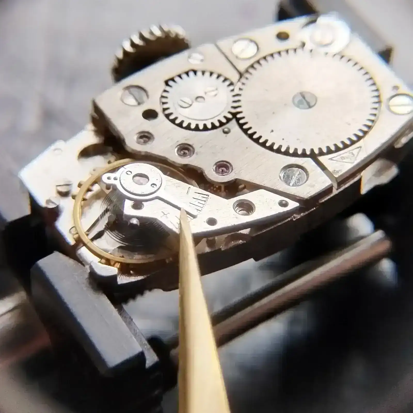

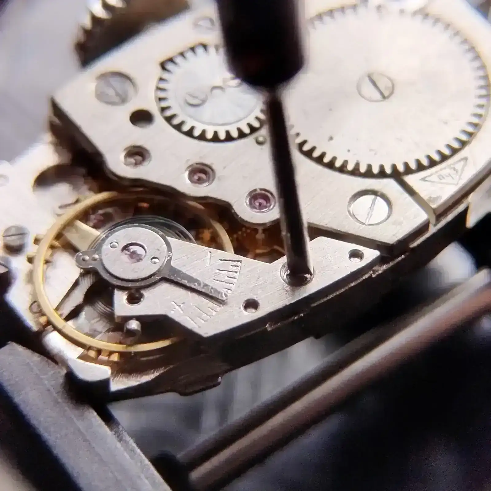

Ver el archivos adjunto 3357936

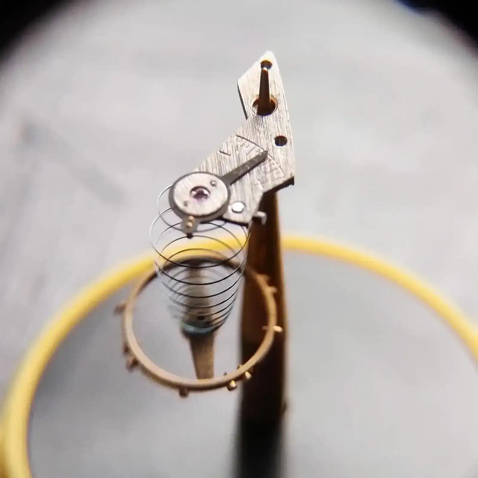

Y retirarlo:
Ver el archivos adjunto 3357937
Ver el archivos adjunto 3357939

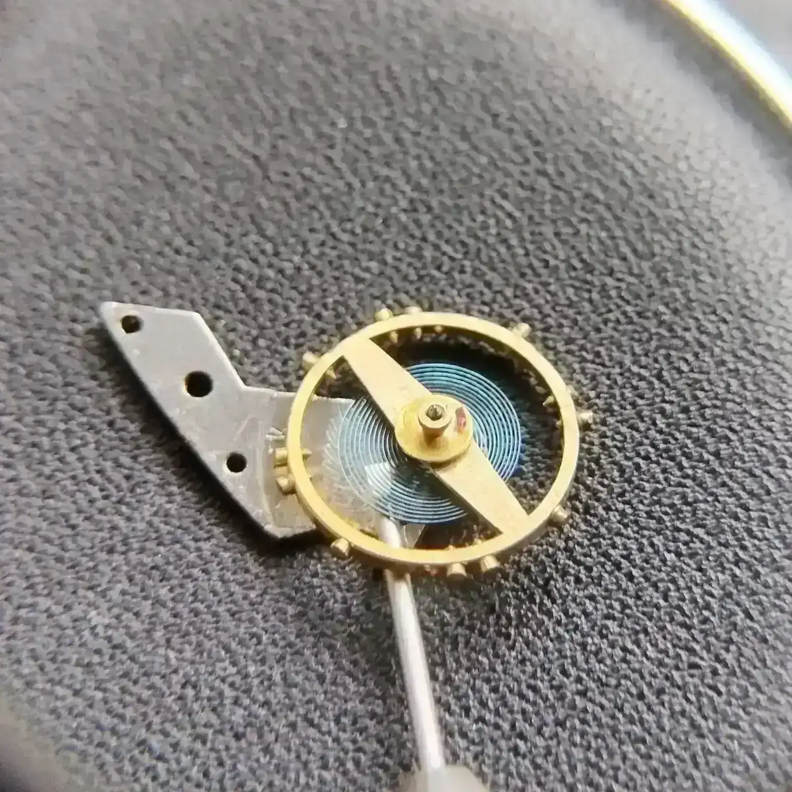

Para volver a colocarla pongo el puente boca abajo:Ver el archivos adjunto 3357940
Ver el archivos adjunto 3357941
Ver el archivos adjunto 3357942

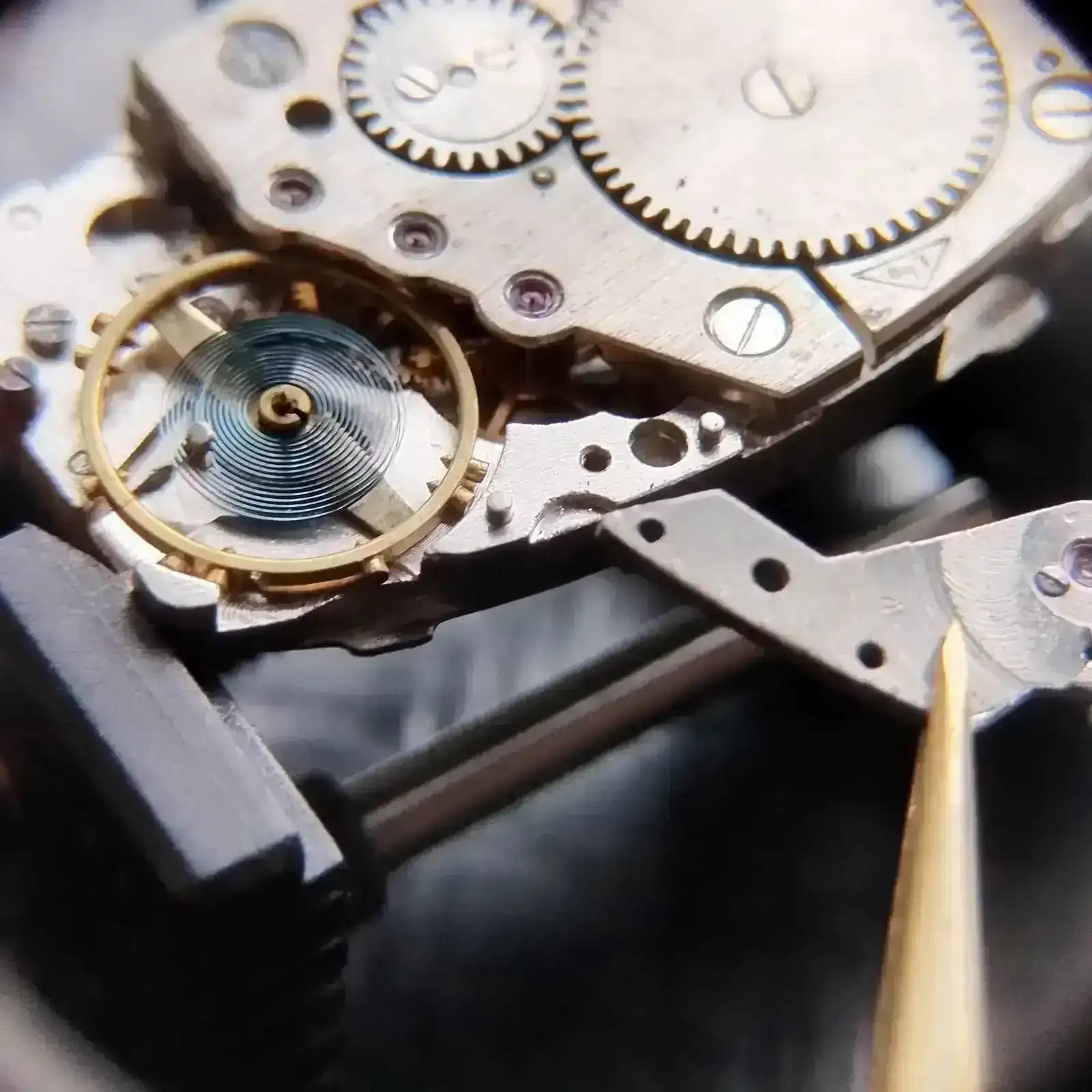

Ver el archivos adjunto 3357943
Y listo:
Ver el archivos adjunto 3357944
