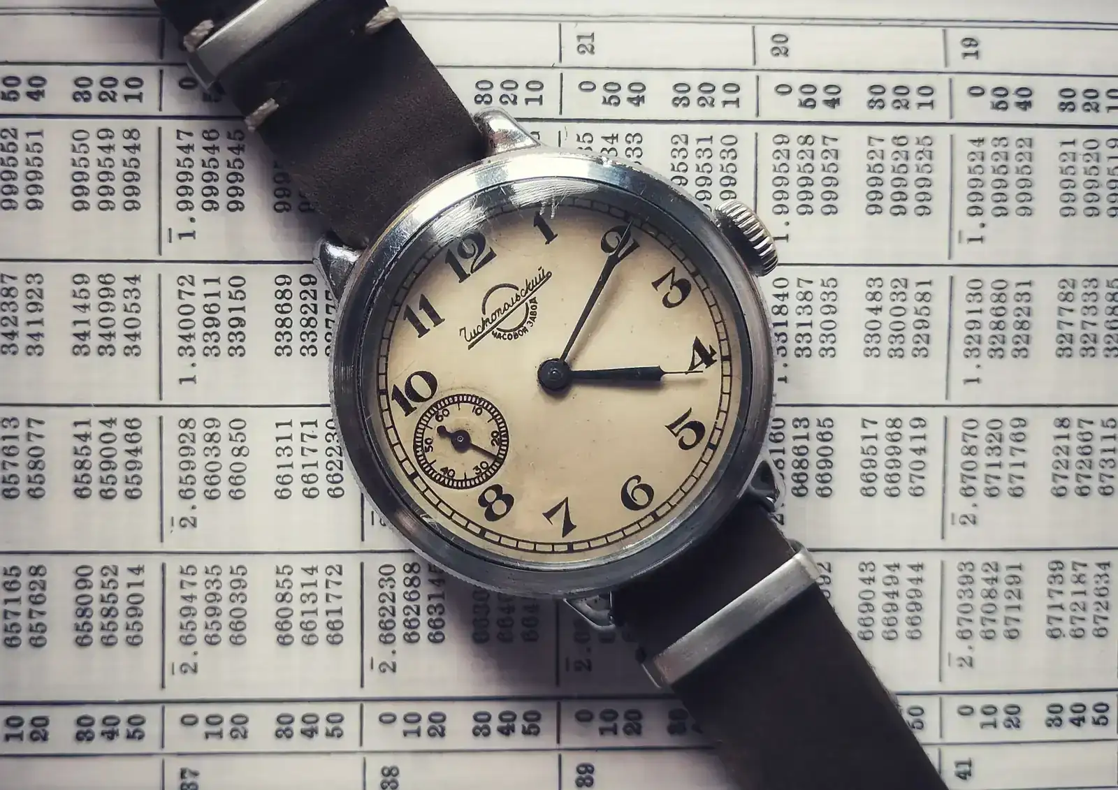

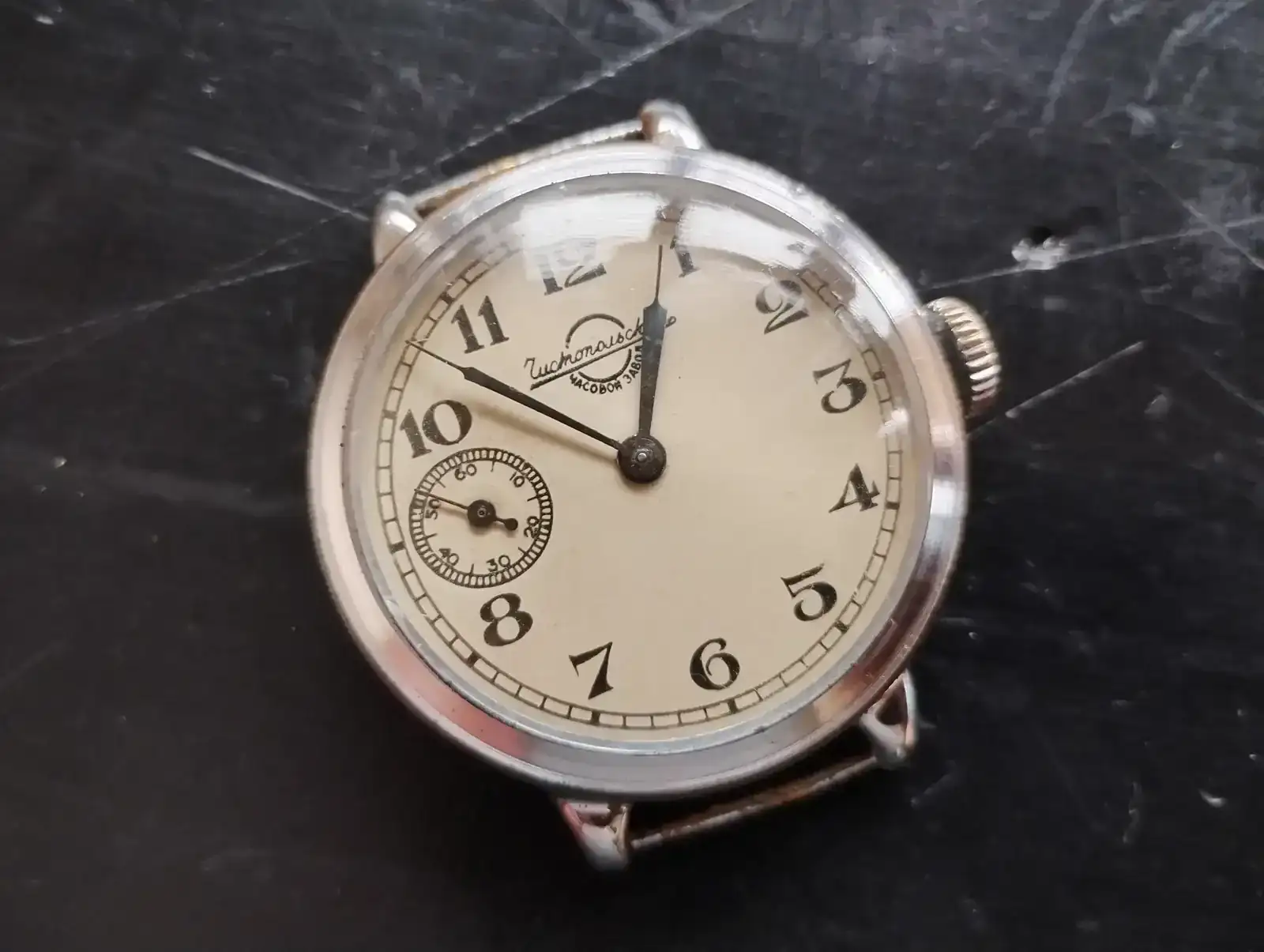

Empezamos. El reloj es este Chistopolskie del año 1949:
Fuera de su caja:

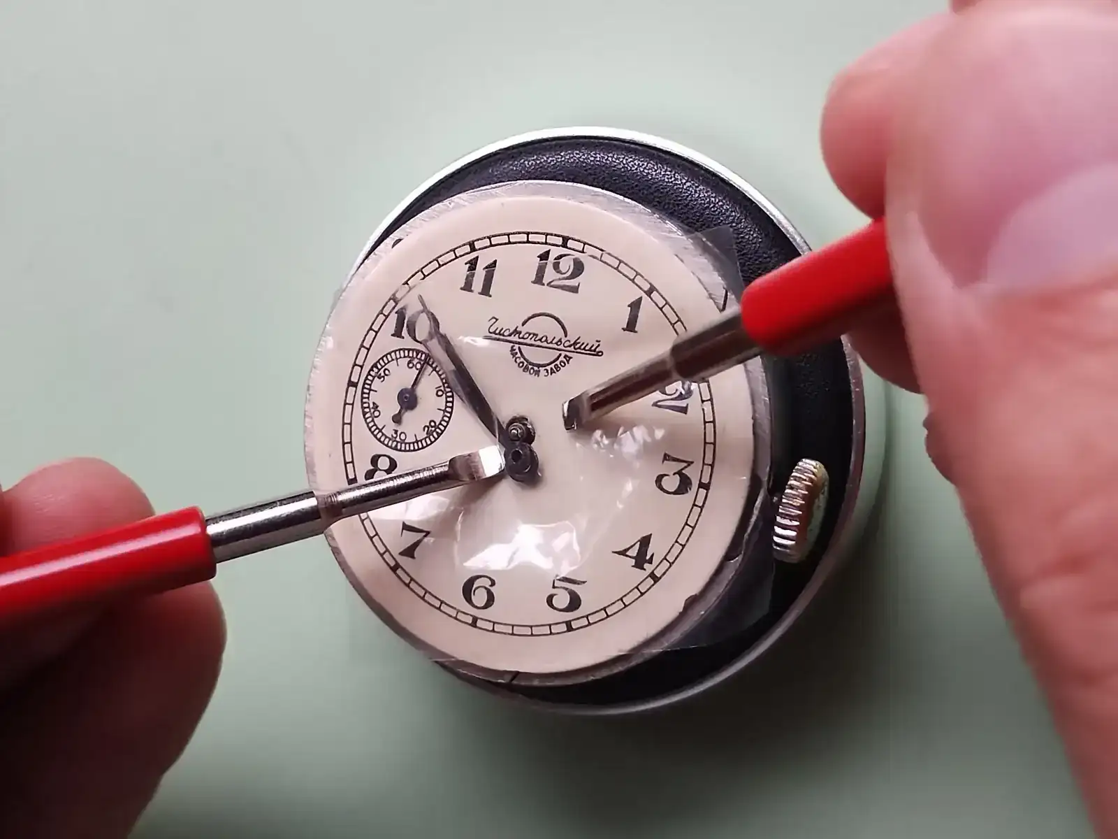

Quitamos las agujas:

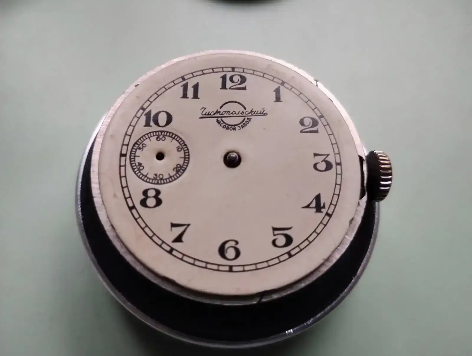

La esfera está en muy buen estado, ya la limpié hace unos días:

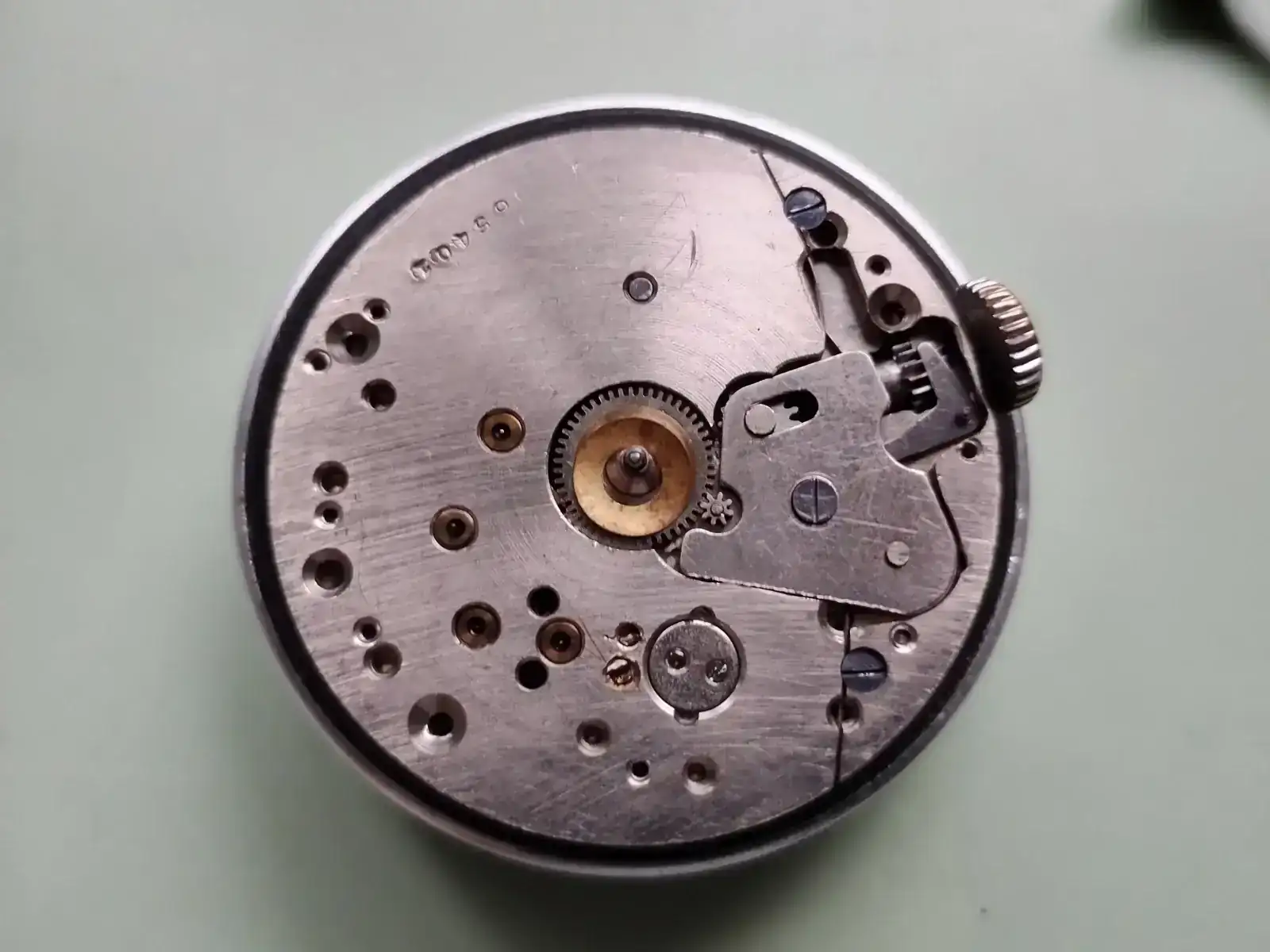

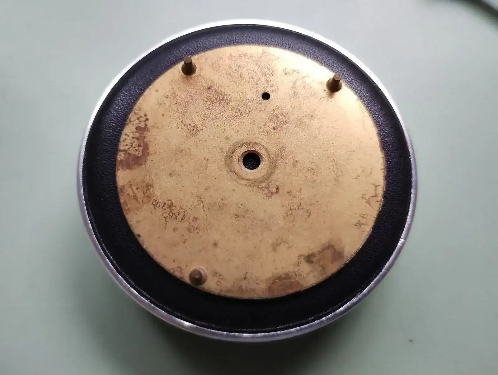

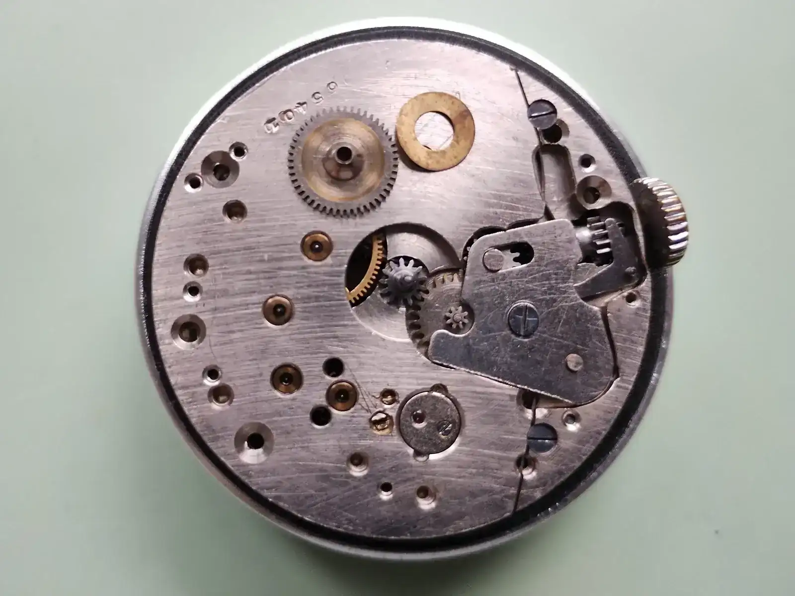

Soltamos los tres tornillos que sujetan la esfera:
Aquí vemos las tres patitas de la esfera:

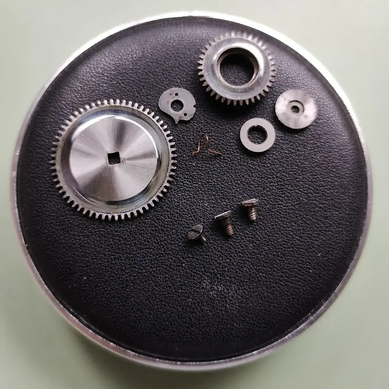

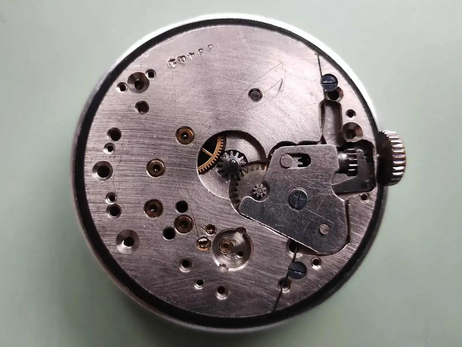

Quitamos el talco y la rueda de las horas:

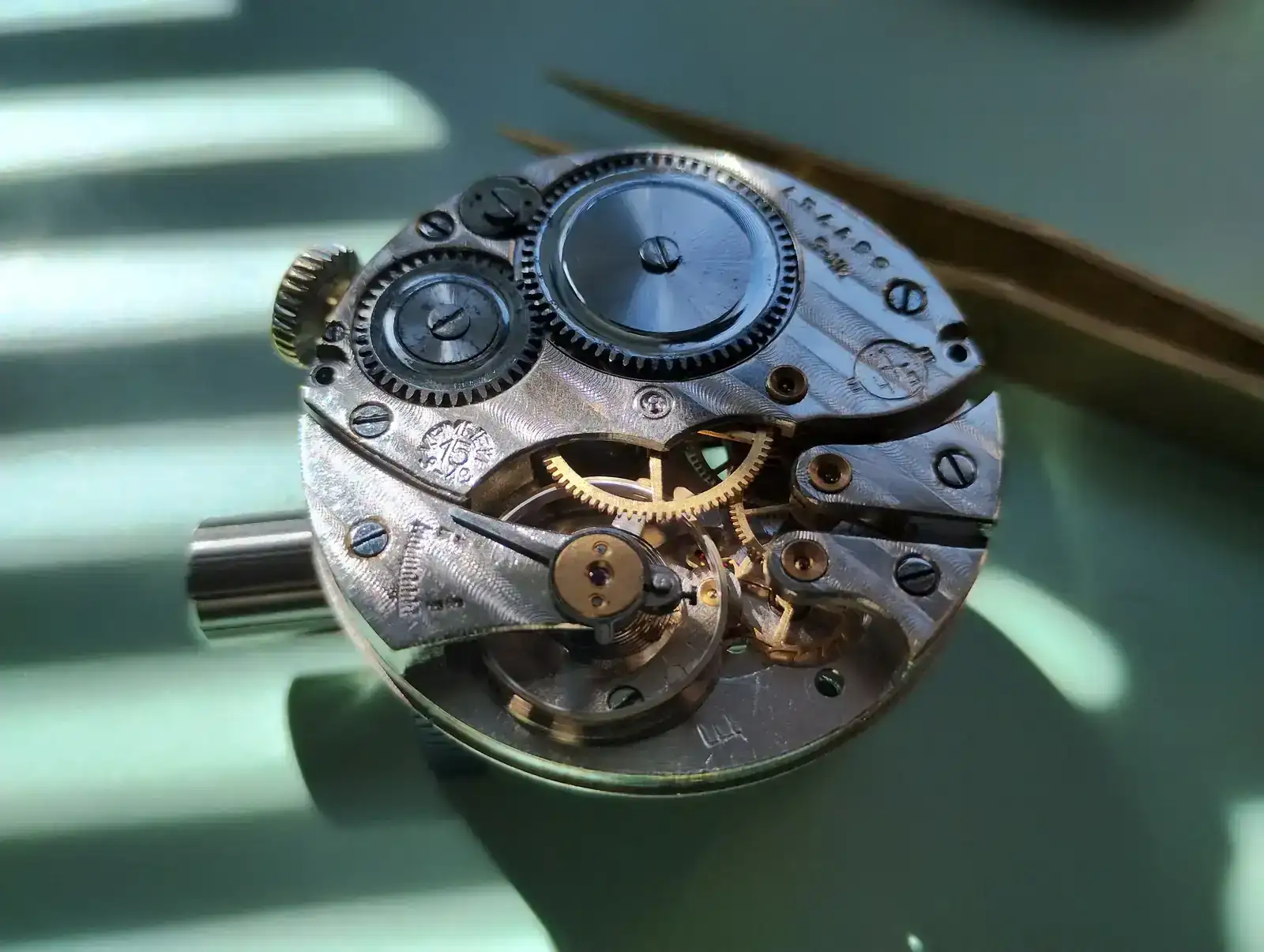

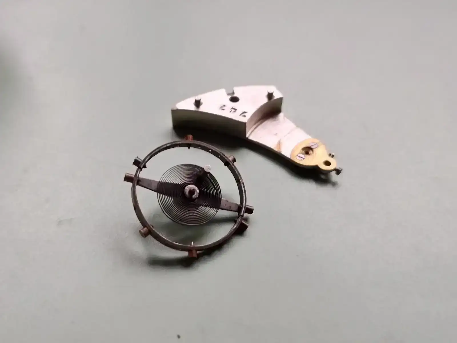

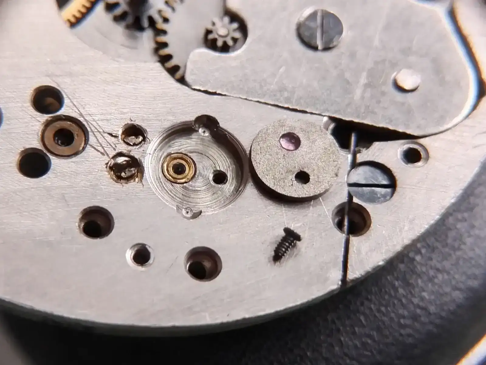

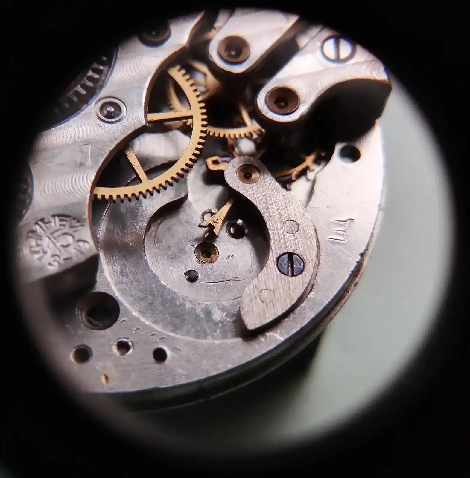

Por el otro lado vamos a quitar el balance:
Y soltamos la joya del balance para limpiarla bien:

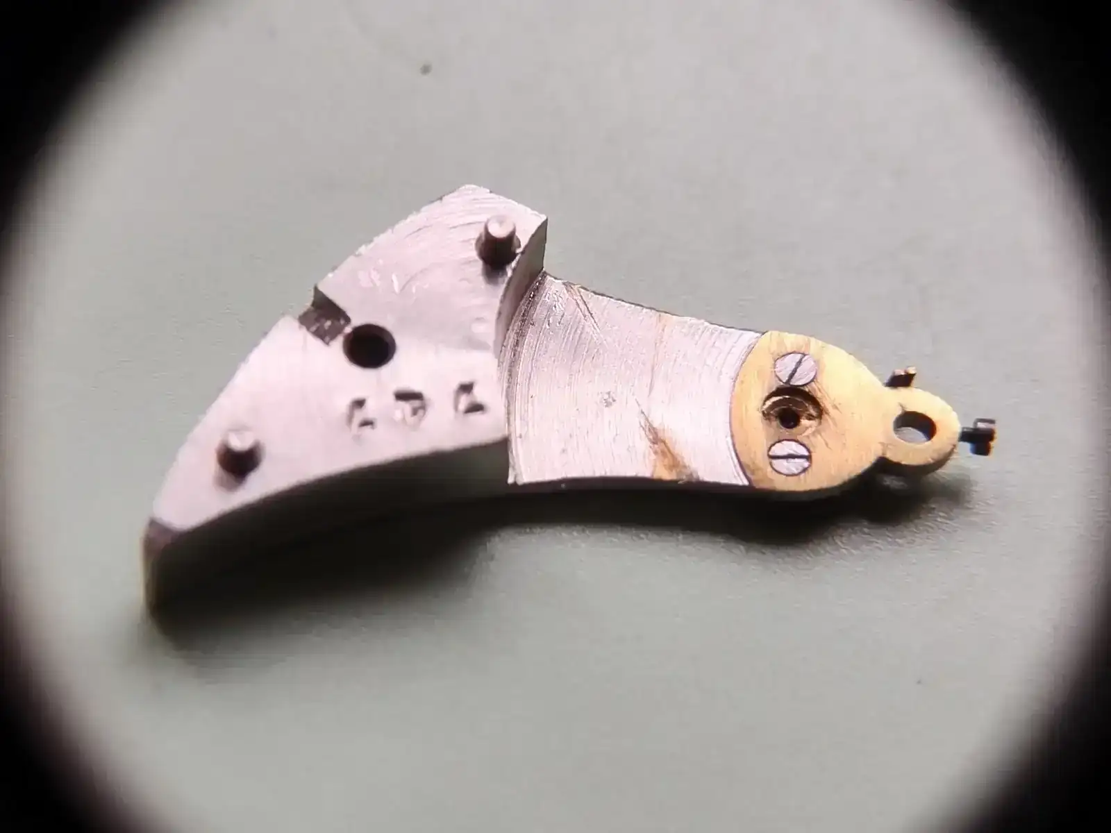

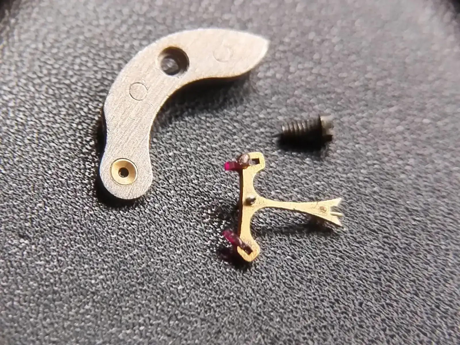

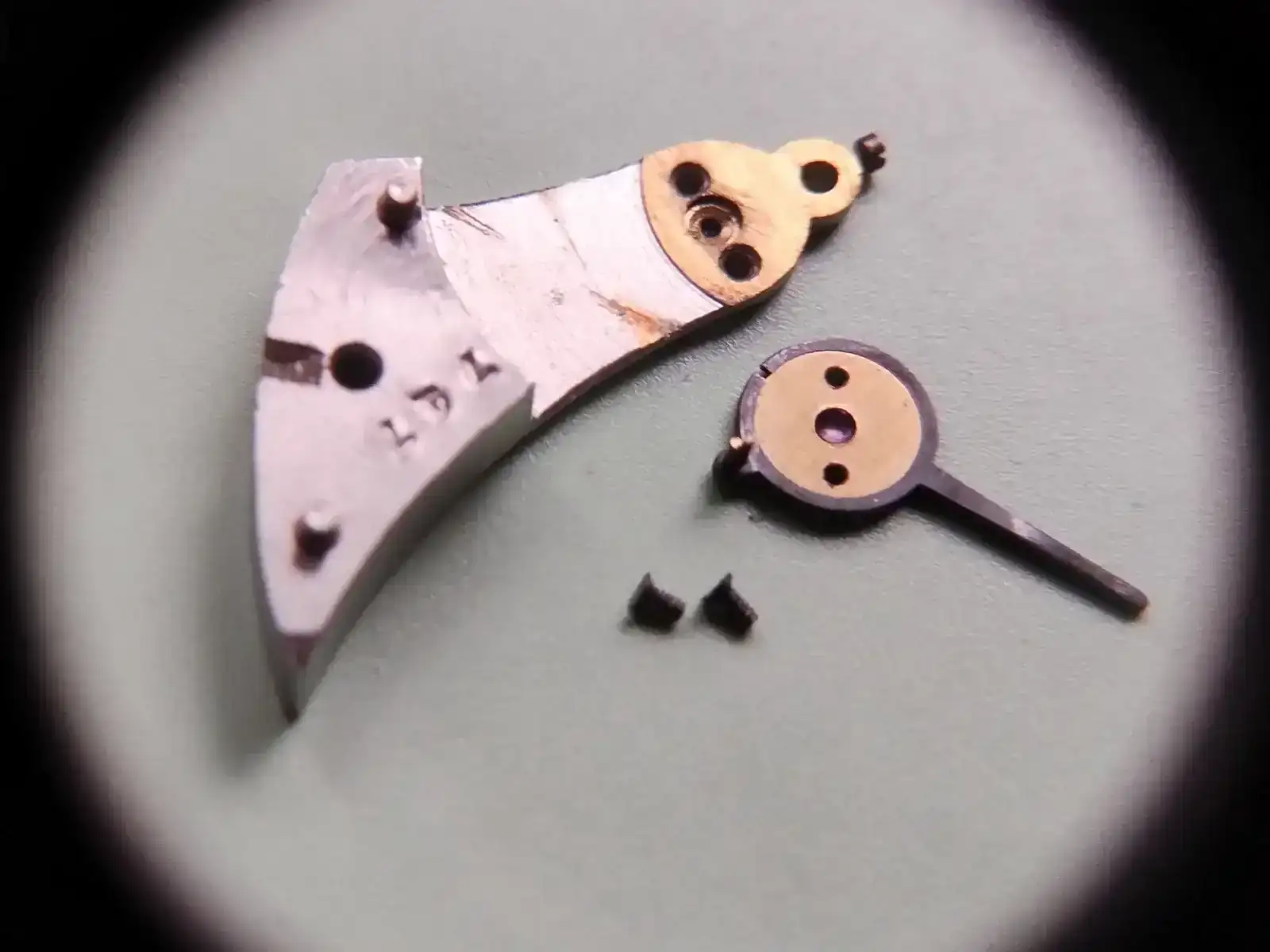

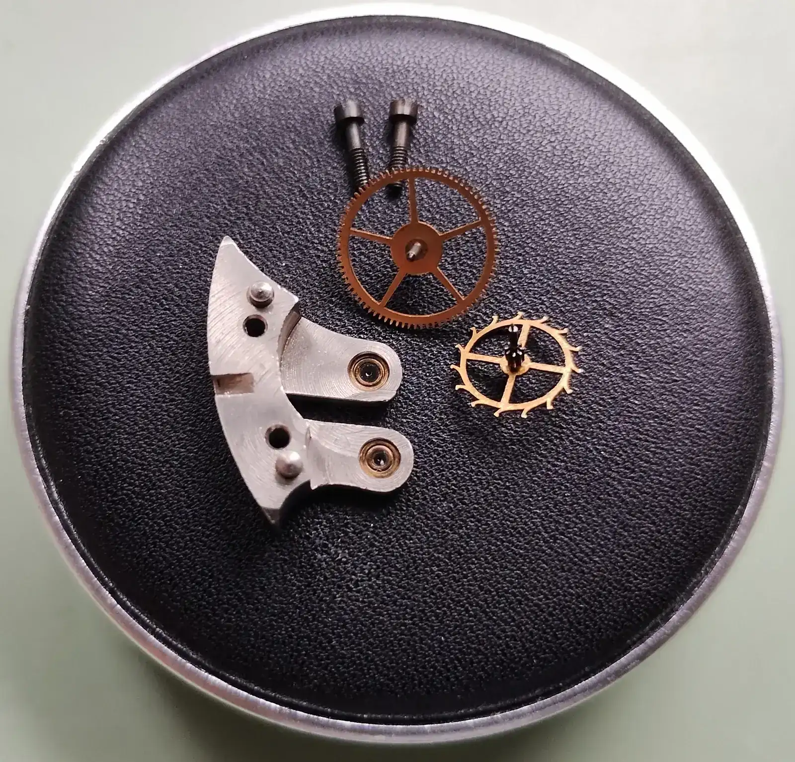

Ahora quitamos el puente del áncora y el áncora:
Aprovecho para quitar la segunda joya del balance:

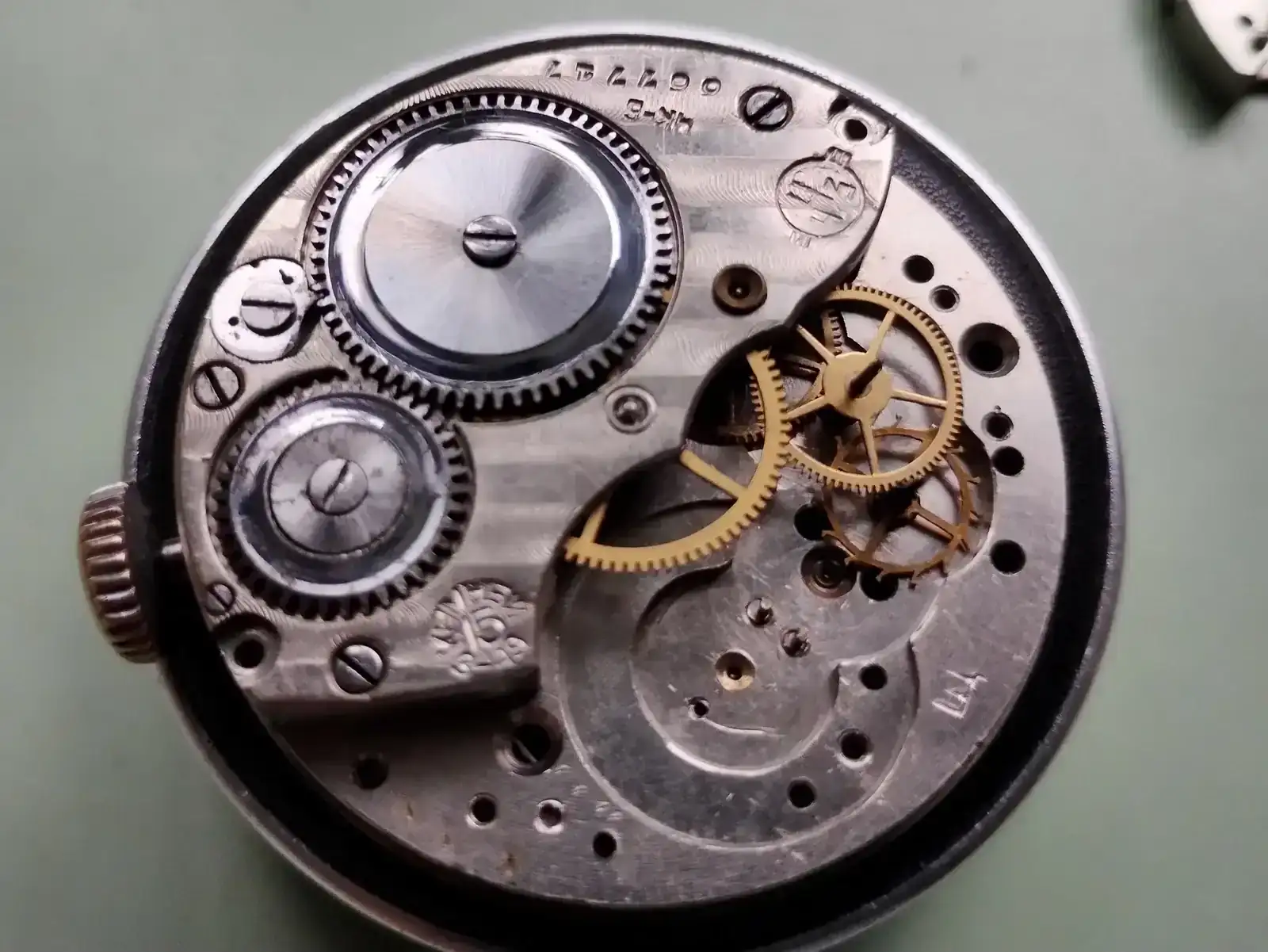

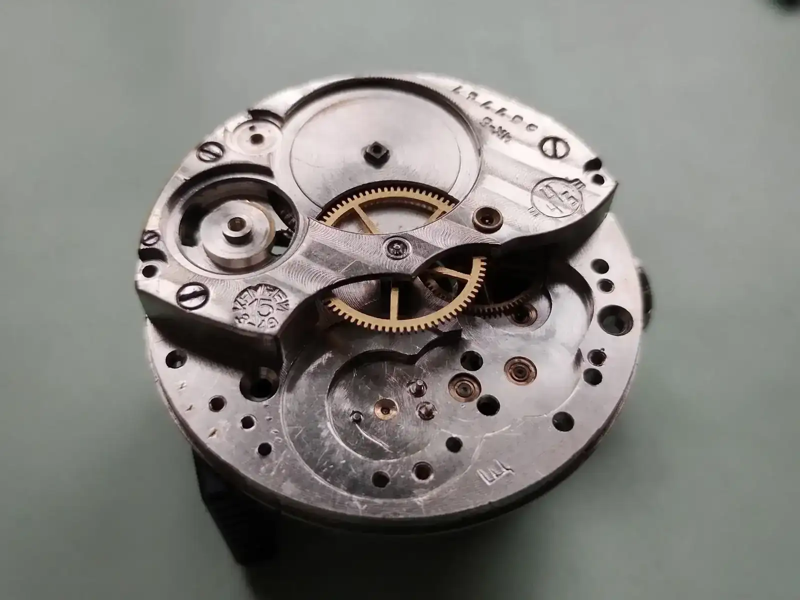

Ahora retiramos el puente que sujeta las ruedas 4 y 5. Parecen dos puentes pero sólo es uno:

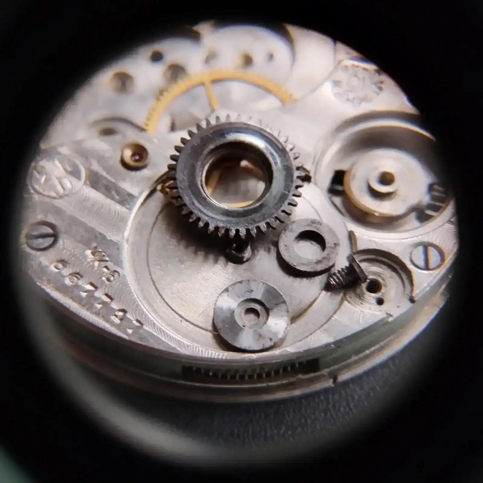

Ahora retiramos el Rochete, el Trinquete y la otra rueda, que creo que se llama rueda de corona:

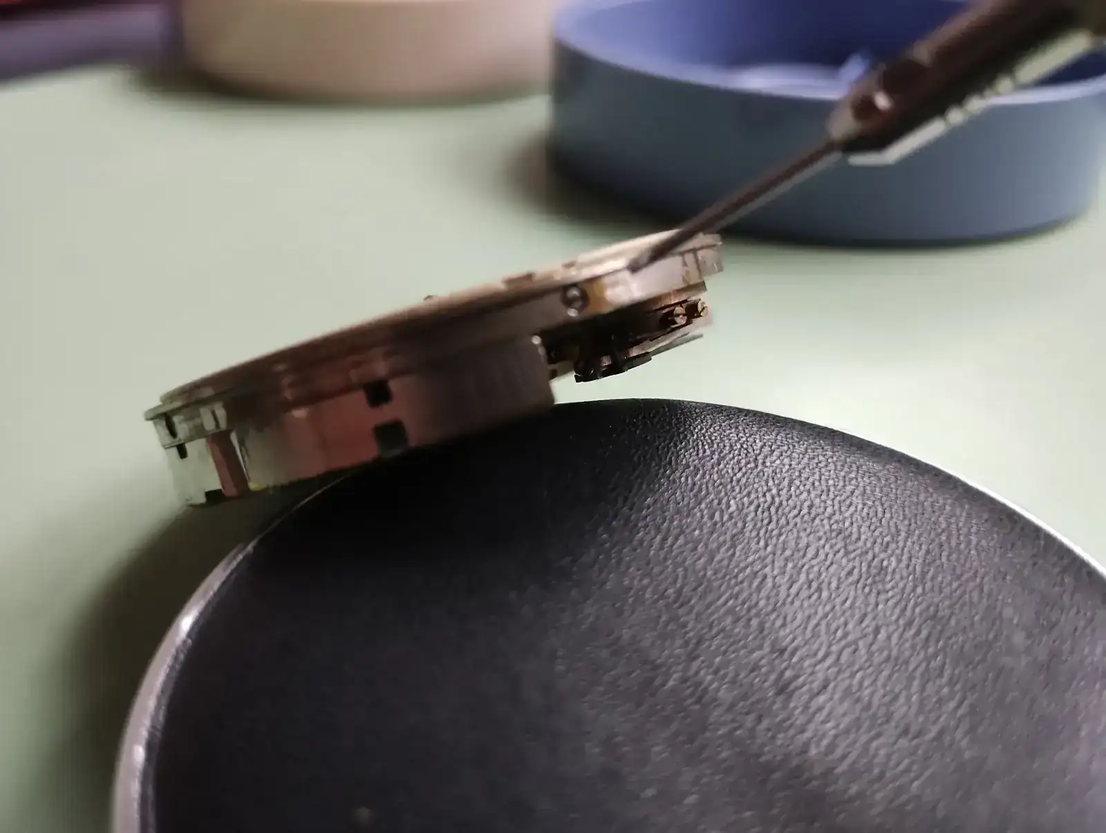

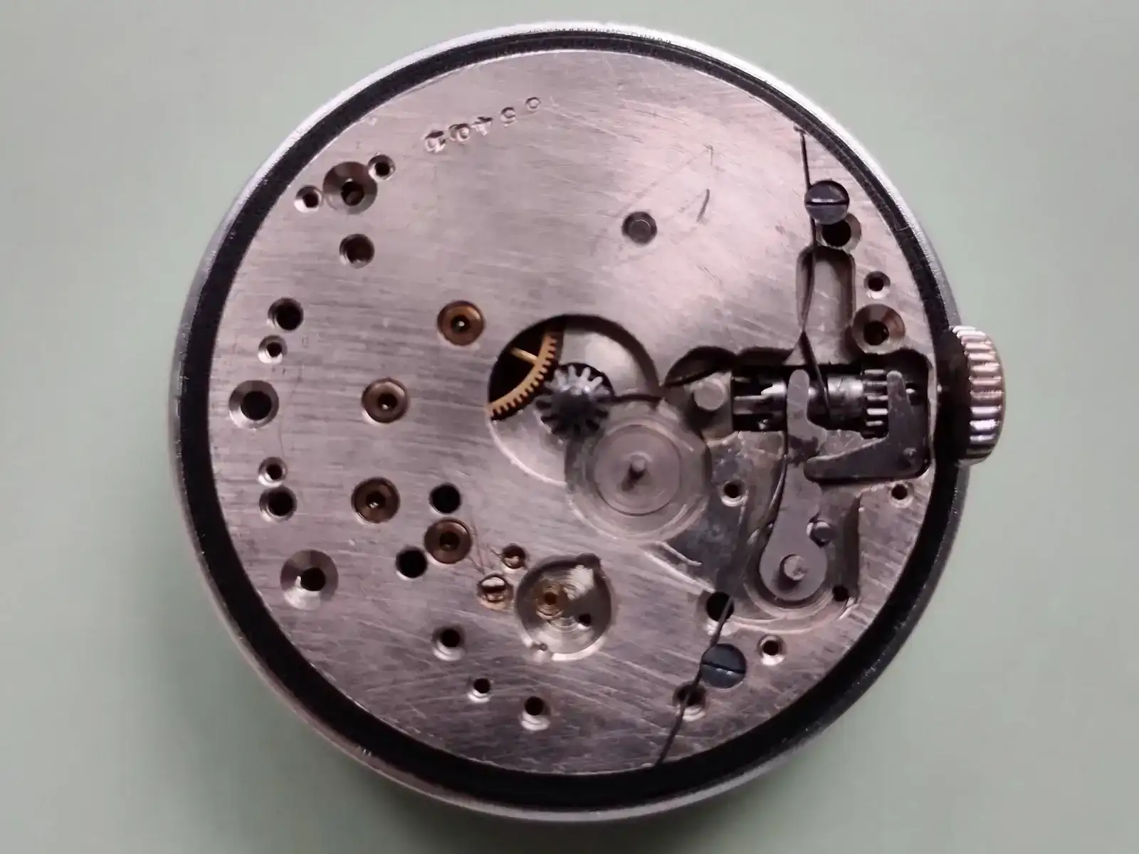

Por el otro lado soltamos el remonte:

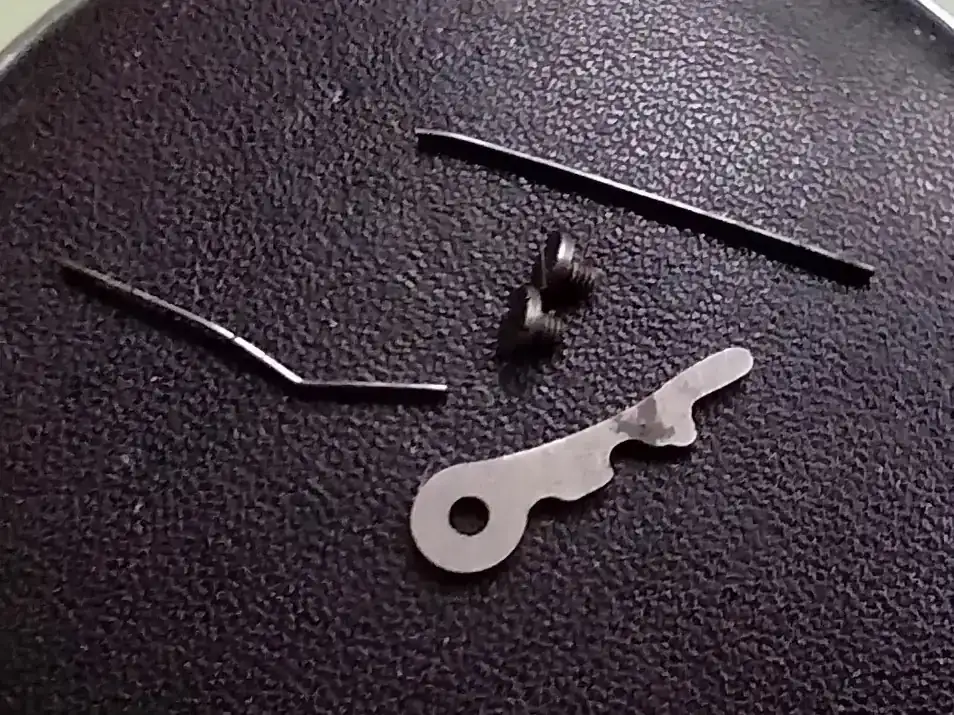

Soltamos los dos resortes:

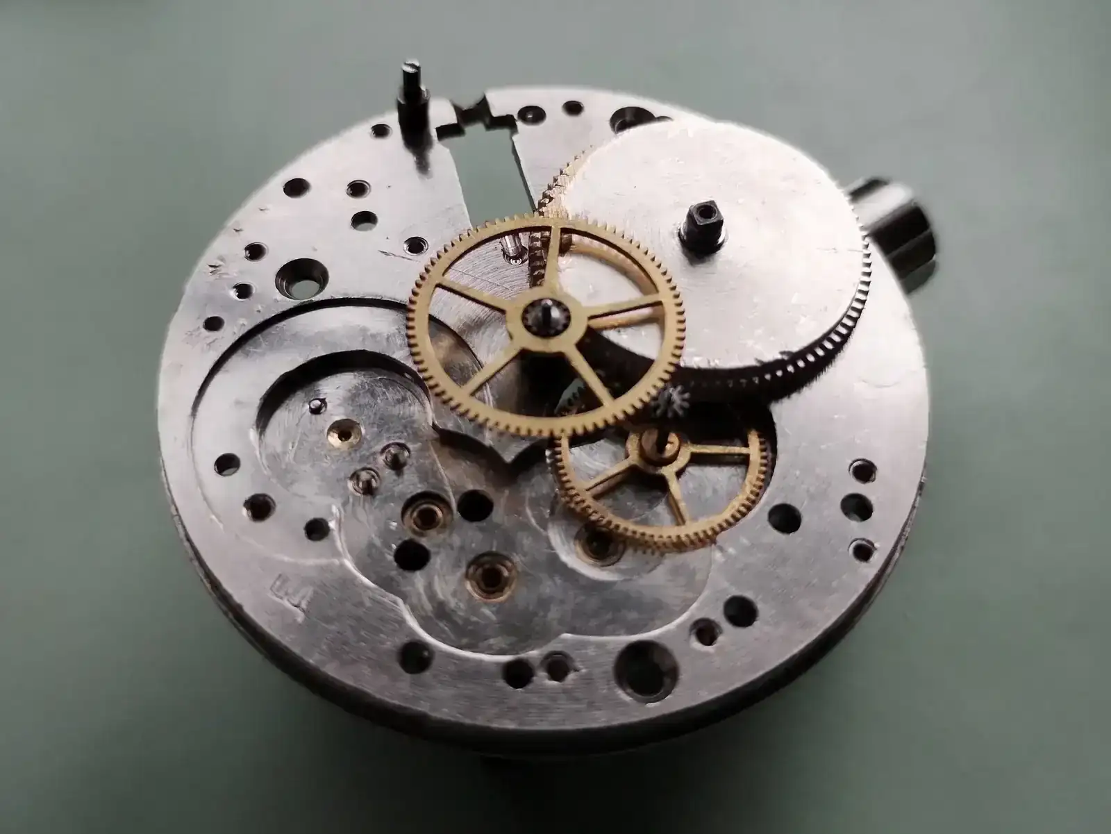

No lo he fotografiado pero primero he retirado el cañón de los minutos, luego por el otro lado retiro el barrilete, las ruedas 1 y 2 y el tetón de la tija:

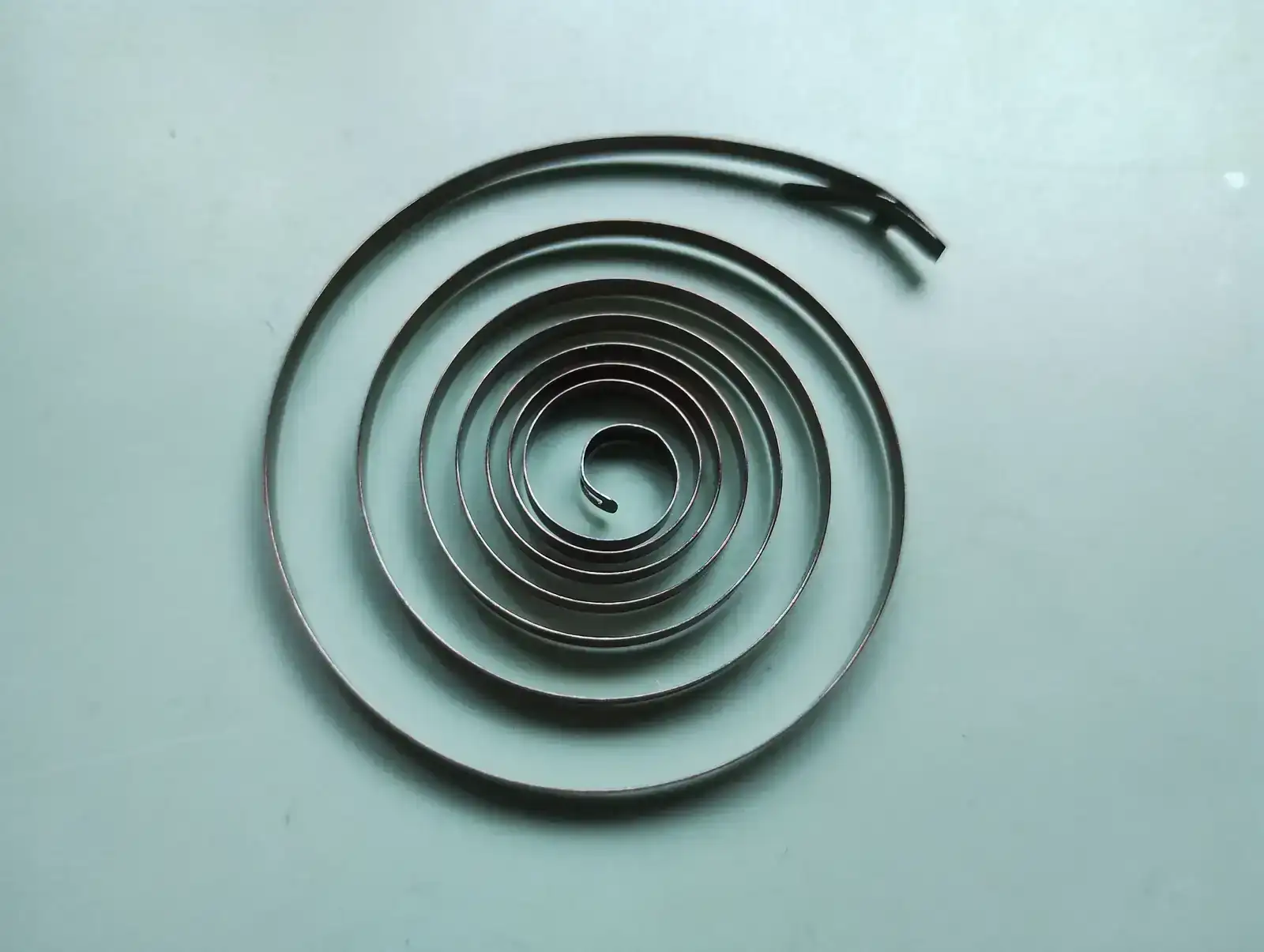

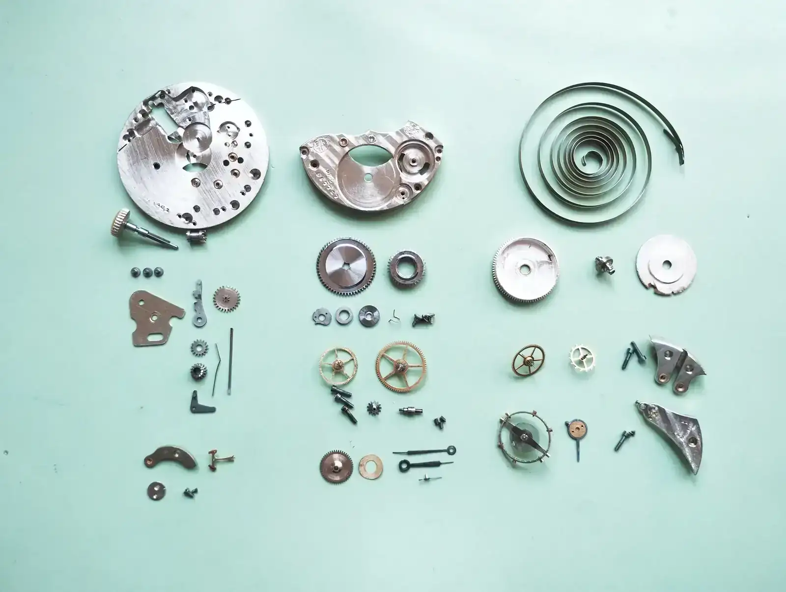

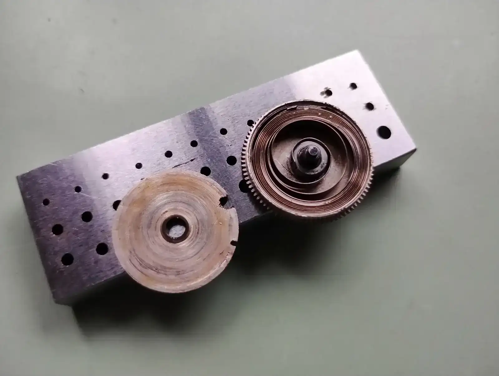

Abro el barrilete para sacar el muelle real:
Y éstas son las piezas que componen el calibre K-43:

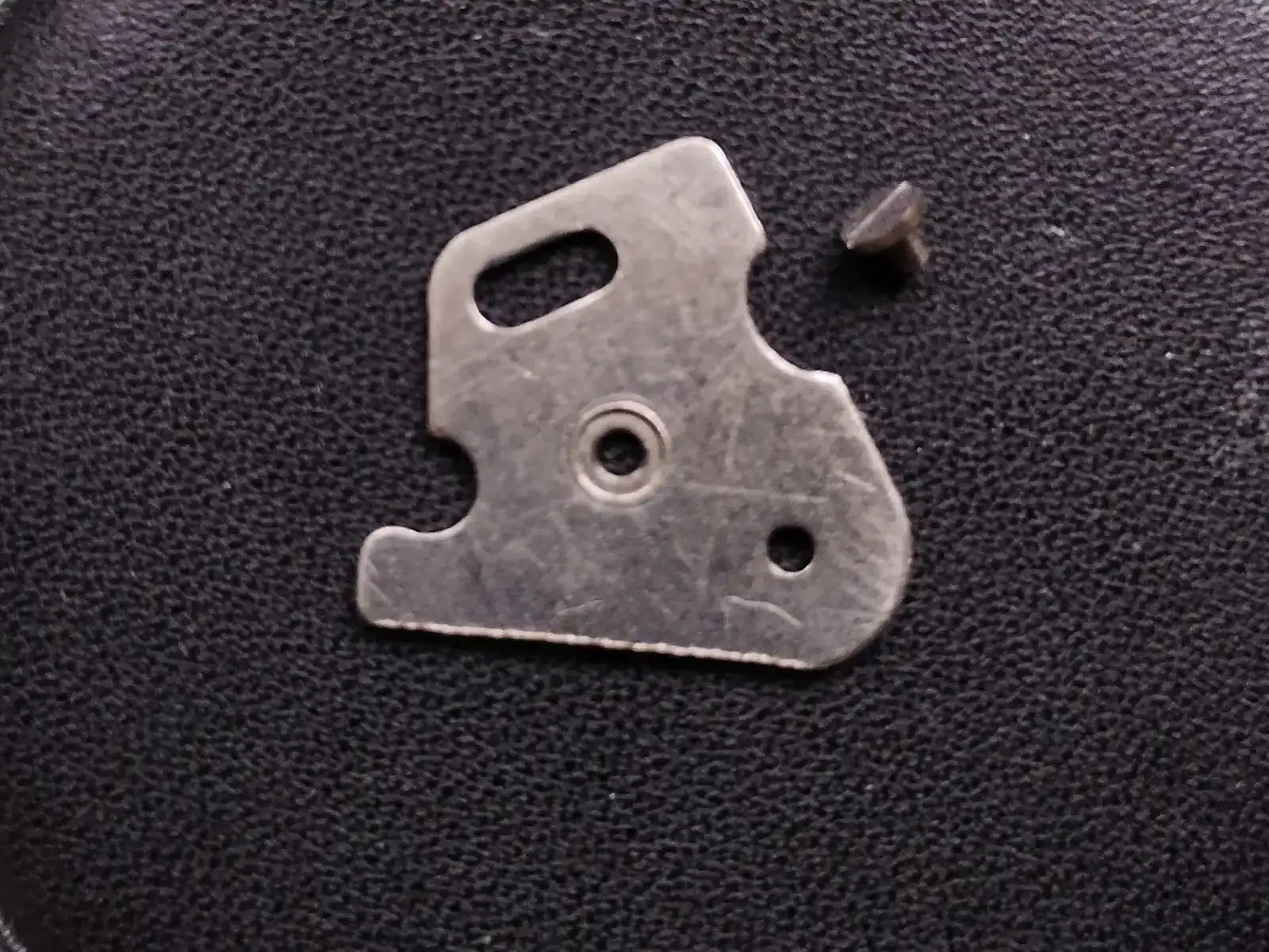

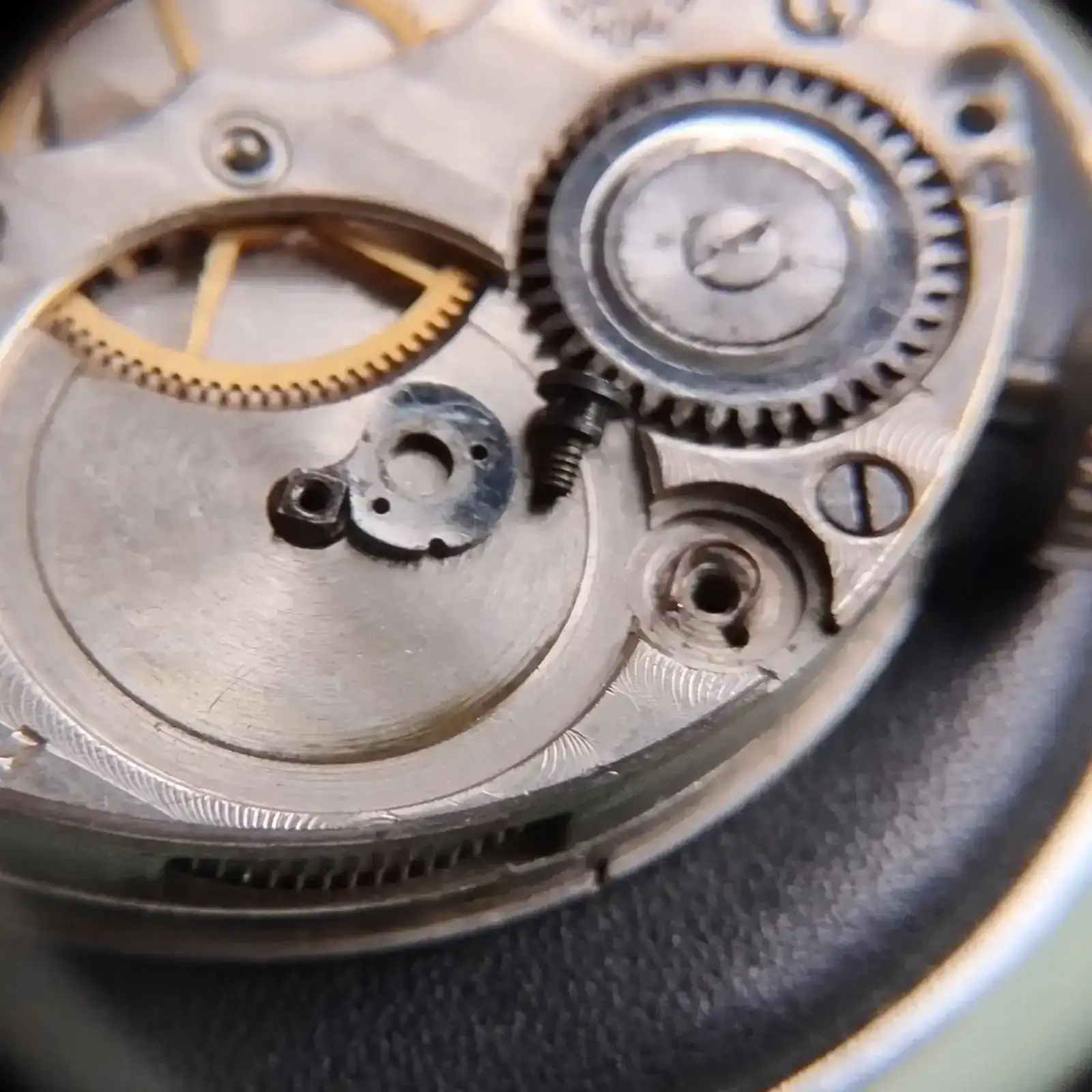

Una vez que tenemos todas las piezas limpias comenzamos el montaje metiendo el muelle real:
El aparatejo a la derecha es muy útil para meter el árbol del barrilete, que se puede hacer con pinzas pero suele ser un suplicio:
Aceito y coloco la joya del balance:

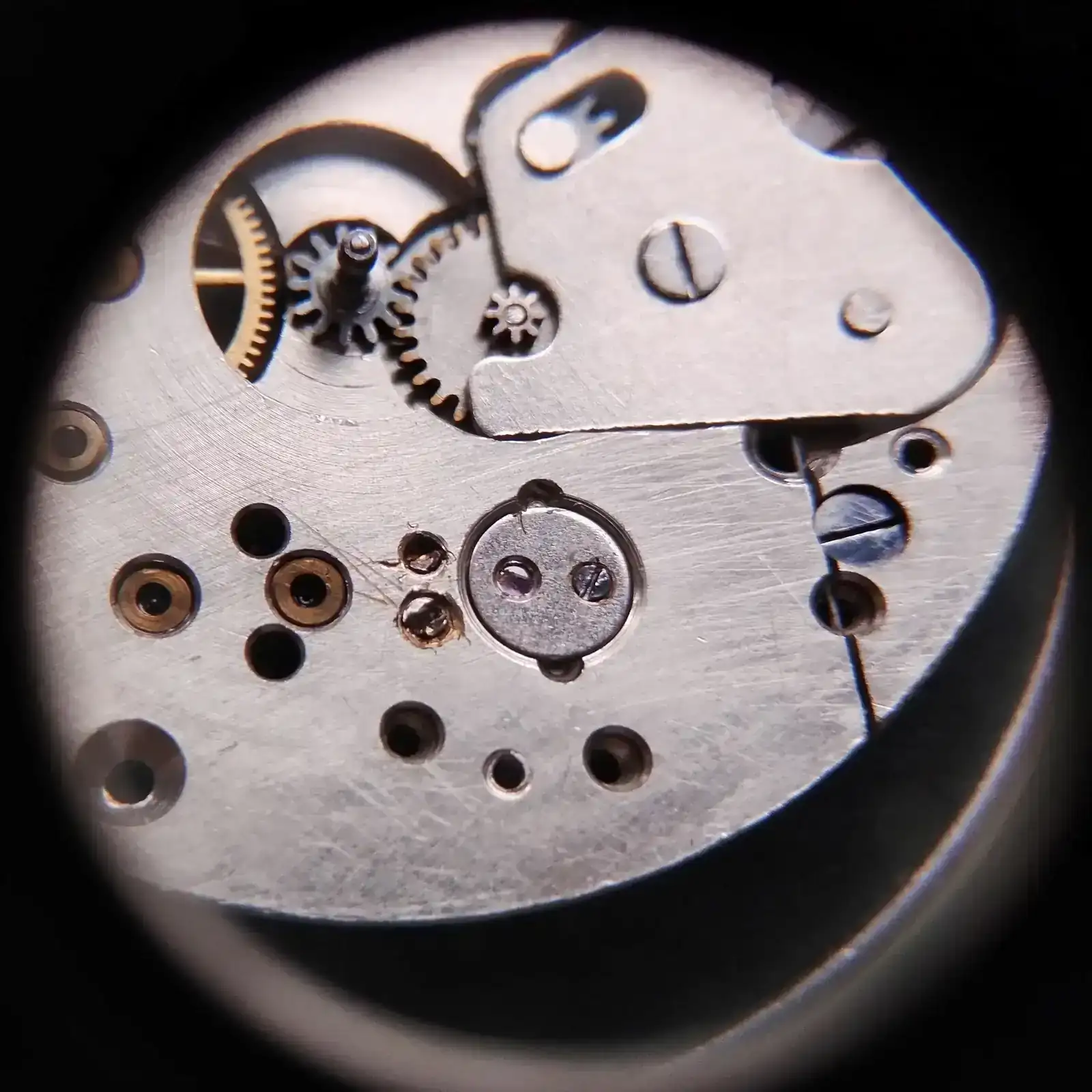

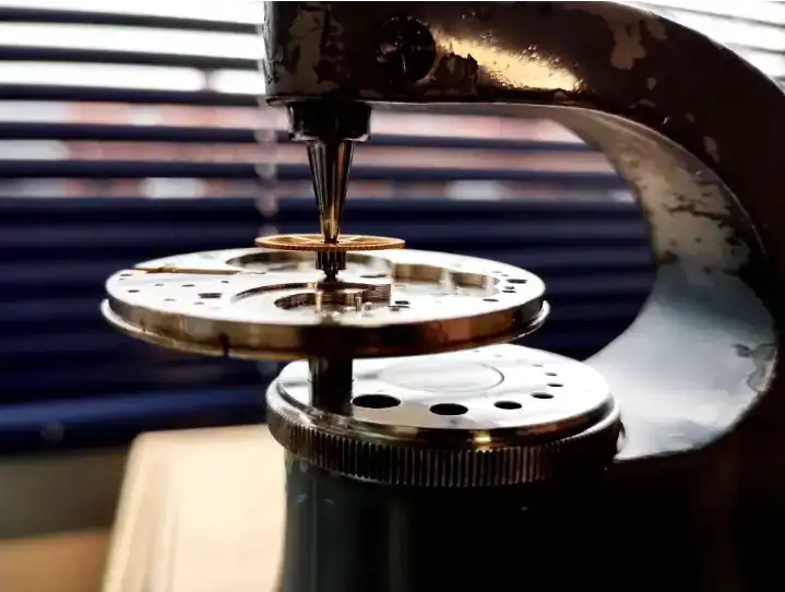

Ahora coloco a presión el cañón de minutos:

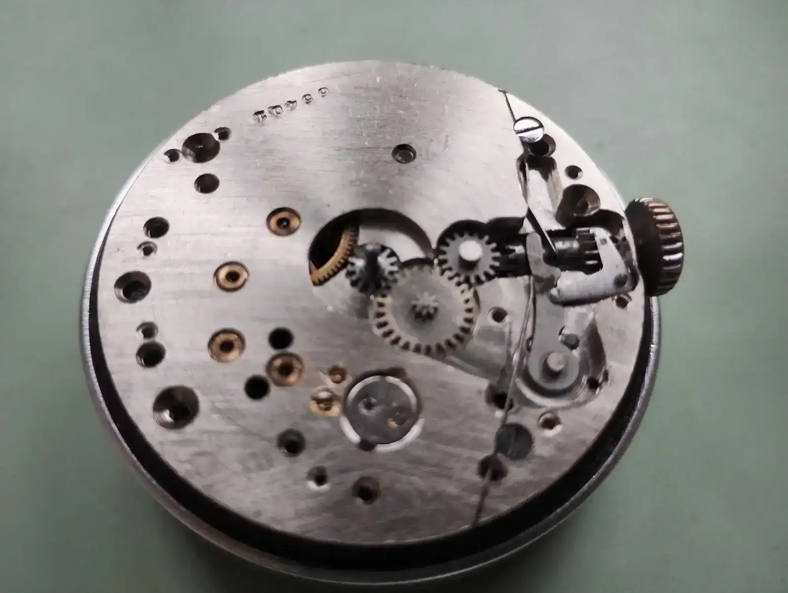

Monto todo el sistema de remonte:

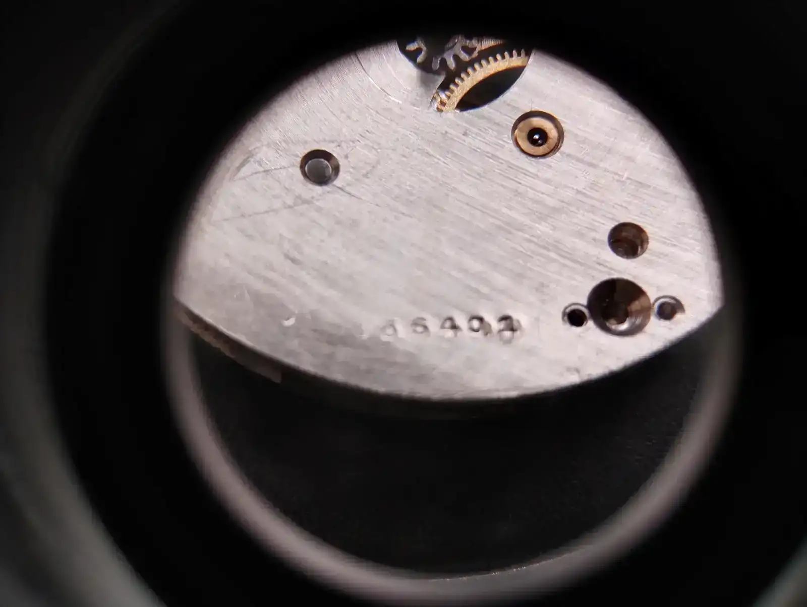

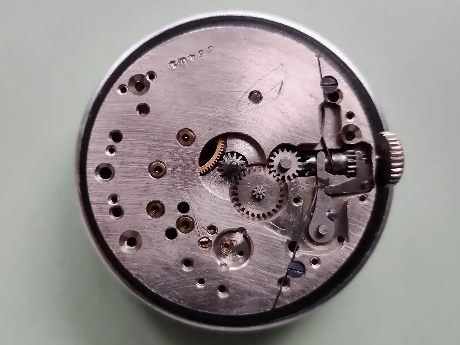

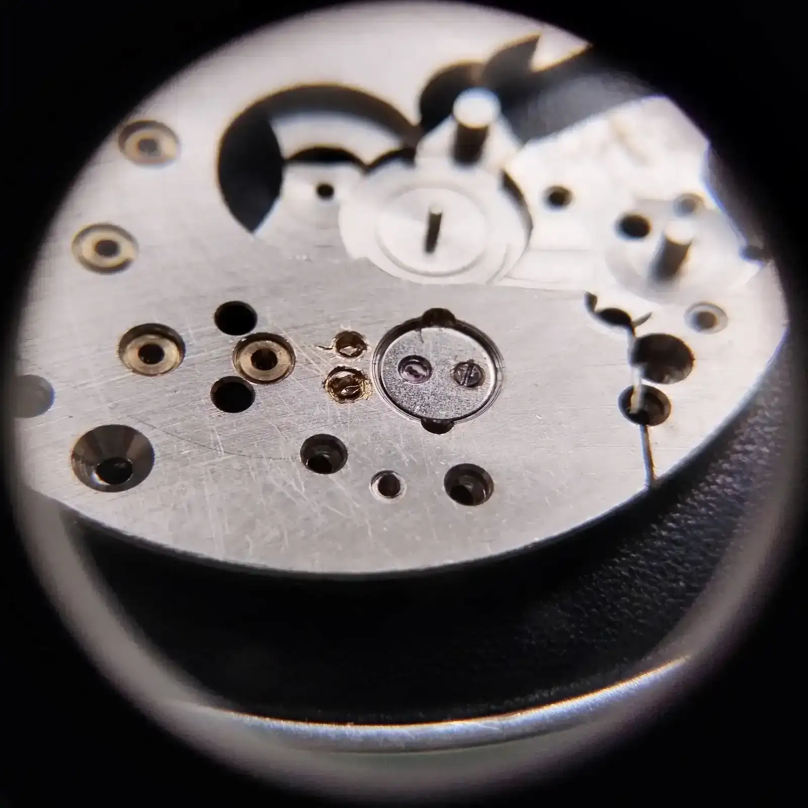

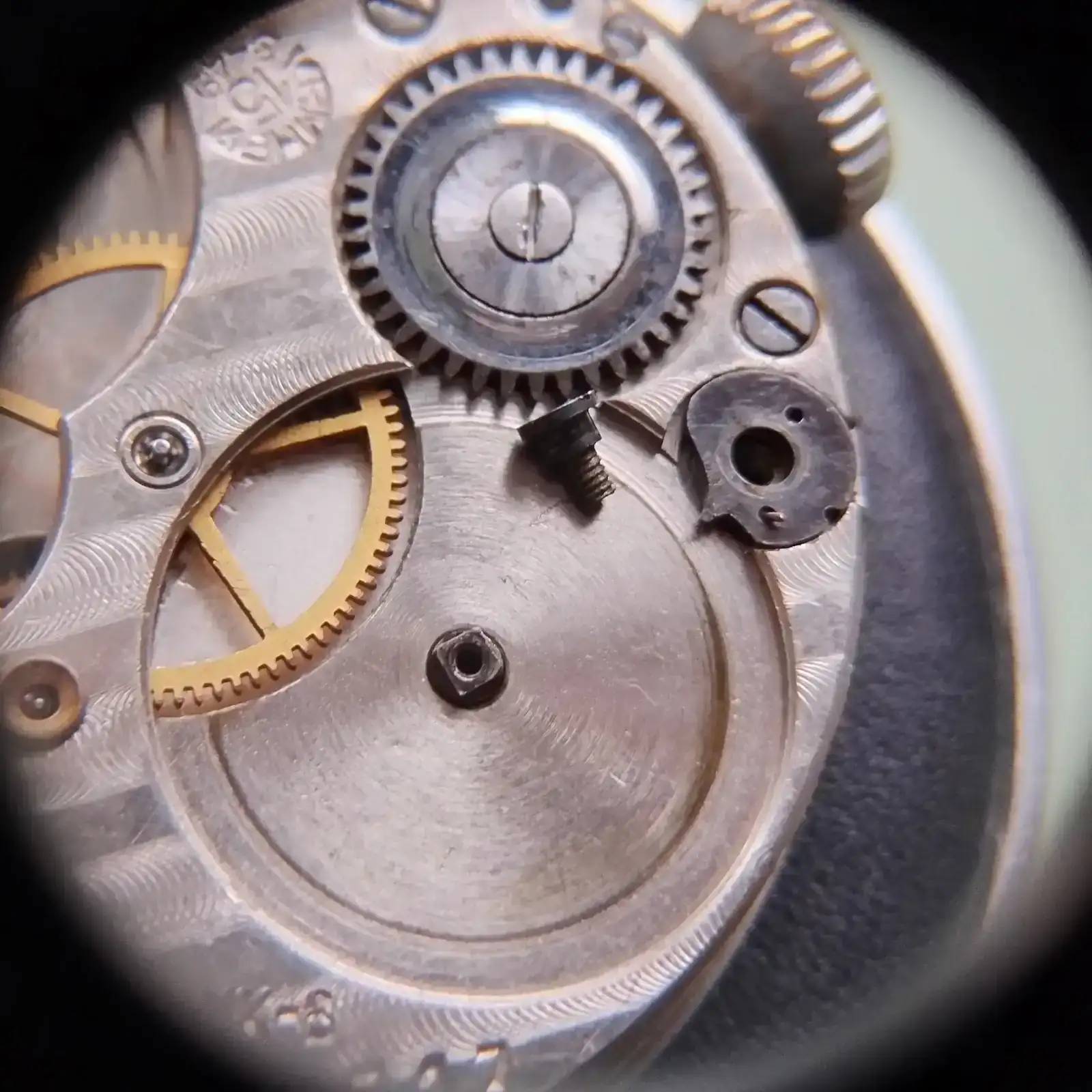

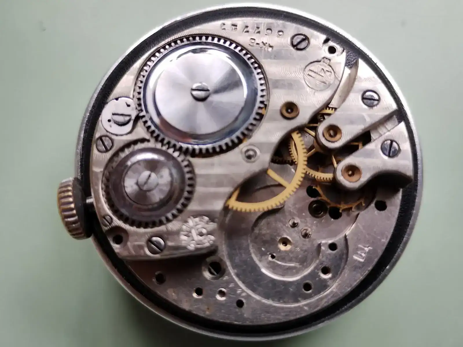

Aquí vemos el número del calibre: 65401.

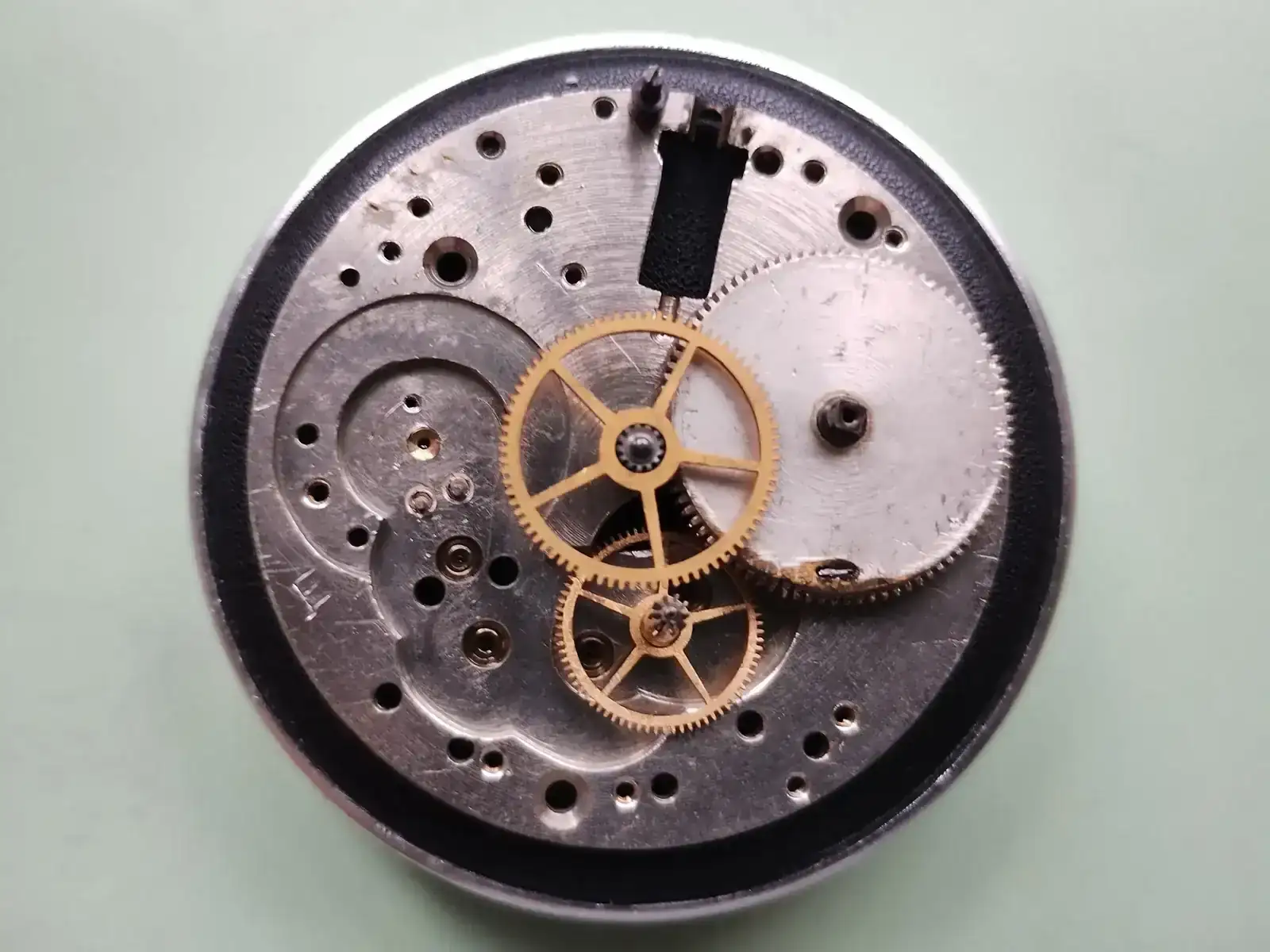

Colocamos la cuarta y la quinta rueda:
Y para terminar el áncora y el balance:

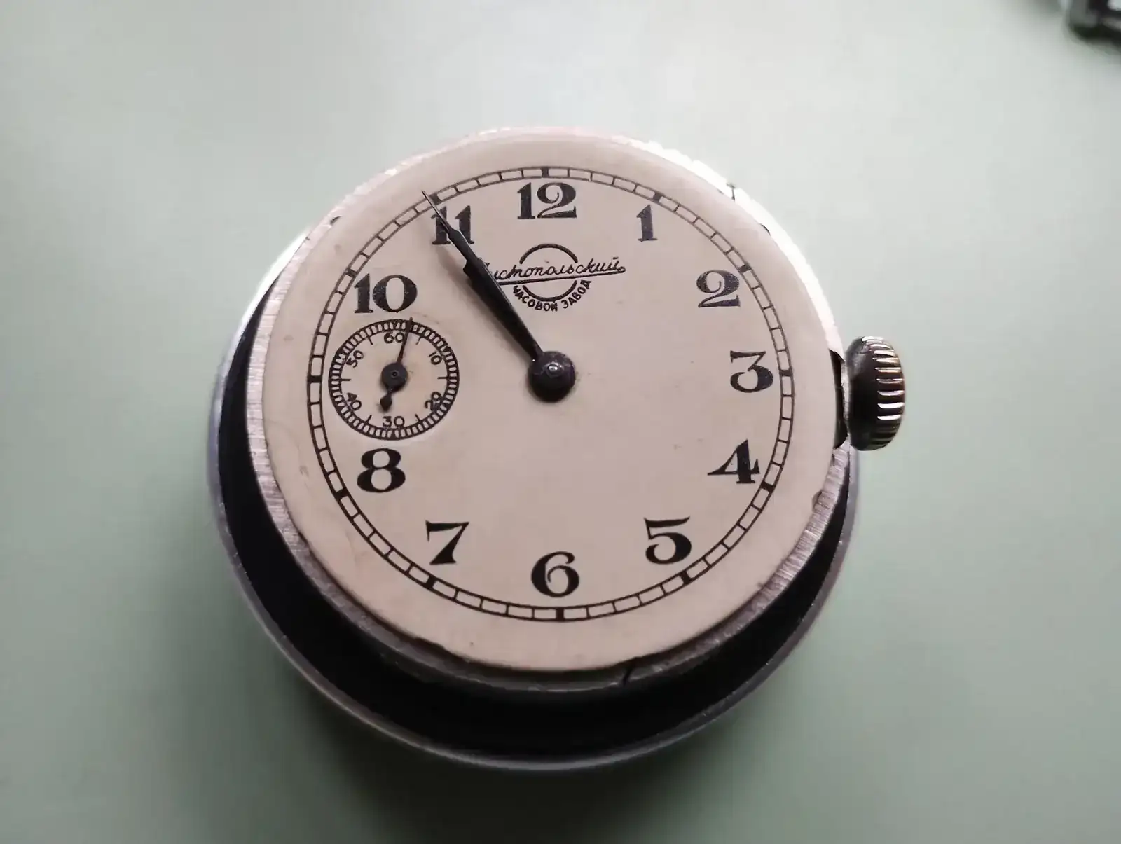

Y nada, pues eso, que ya está funcionando perfectamente.
Me ha parecido un calibre muy agradecido, a pesar de estar bastante machado y haber sufrido alguna reparación (se ven rallones y golpes por todas partes), ha funcionado a la primera y con muy buena marcha.

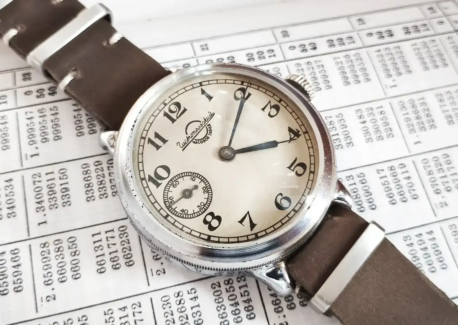

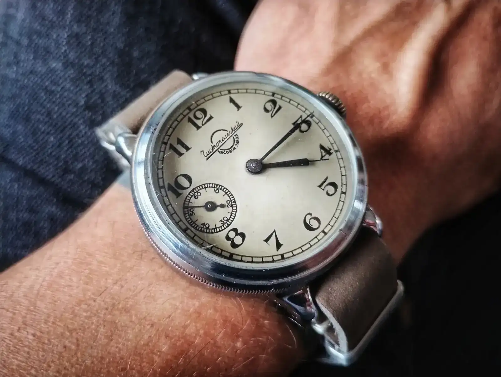

Os dejo un par de fotos del reloj que ya estoy disfrutando en la muñeca:

Y la verdad es que no me los veo grandes, ya sabes eso que dicen de que los relojes parecen más grandes en foto. Igual estar acostumbrado a llevar el Tuna a diario ayuda.

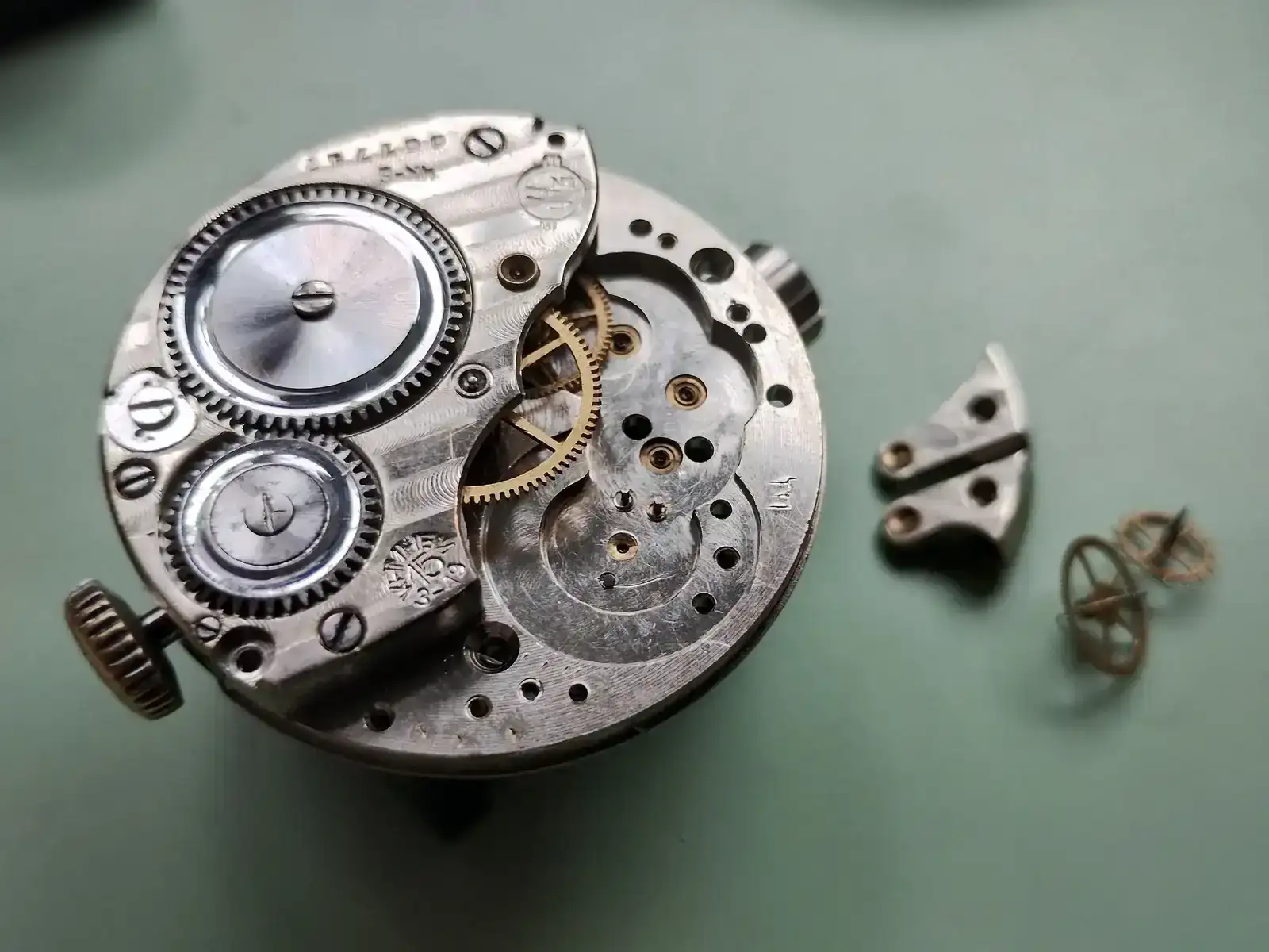

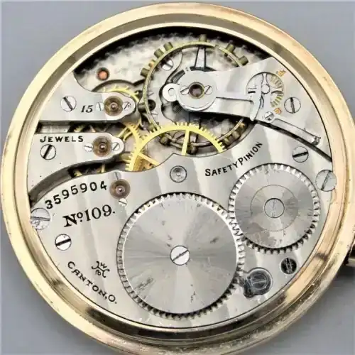

Muchas gracias por compartir este magnífico trabajo que has realizado sobre este icónico reloj! :worshippy: la diferencia de los acabados y la ejecución (como por ejemplo el engaste de las paletas en el áncora) del mismo calibre, pero fabricado en USA por la Hampden, es abismal. El soviético es muy tosco y austero y sus materiales más pobres, pero tampoco podemos olvidar que este reloj se fabricó en unas condiciones de austeridad y de economía de guerra, que no se vivió en USA cuando se diseñó a finales del XIX.

Ya había visto en tu artículo de Safona el calibre Hampden, que claramente está en otro nivel. Pero lo que tú dices, no se hicieron en igualdad de condiciones.
Supongo, y ésto tal vez puedas confirmarlo tú, que tampoco estaban fabricados con el mismo propósito. Dudo que un calibre decorado se destinase a fines militares o a relojes asequibles para los trabajadores.

Bueno, este Hampden era bastante asequible en su momento e iba destinado principalmente a trabajadores del ferrocarril. Los soviéticos compraron las piezas y la maquinaria, cuando la compañía ya estaba en quiebra y fueron muchísimos los trabajadores norteamericanos que emigraron a la URSS a trabajar, en condición de relojeros, pues recibieron mejor paga y condiciones salariales que en su país. Hampden llegó a desarrollar este calibre en gamas más altas circa 1900, con un conteo de joyas de hasta 24 joyas, tren de rodaje de oro, etc... y estos si que eran más caros que sus 15j que a principios de siglo ya no eran aprobados para su uso en el ferrocarril. Los primeros Type 1 soviéticos, estaban sin duda mejor acabados que este que nos enseñas, pero también hay que atender al contexto histórico de la fábrica de Chistopol. Es una historia realmente muy interesante.

Yo tengo una pregunta: ¿Cómo montas la espiral del volante? Saber montarla de nuevo sin romperla es lo único que se me escapa por el momento, y no está mi economía para romper volantes aprendiendo...
¿Tienes algún reportaje donde se explique en detalle?
Reacciones: Marius Jacob
Que interesante, cuando he empezado a ver tus fotos me ha recordado a los americanos, y que historia tan curiosa la que nos cuenta @miquel99 , la desconocia. Luego resulta que si no se aporta dice alguno, anda ya. Sois unos cracks
Reacciones: miquel99 y Marius Jacob
Hola Nahrein.
La semana que viene la desmonto y te lo explico con fotos. No tiene misterio, no te preocupes que soltarla y volverla a poner es muy sencillo.
