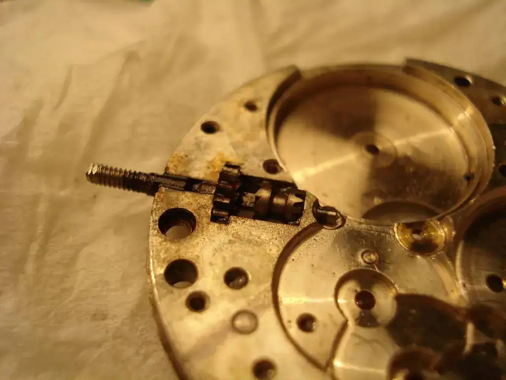

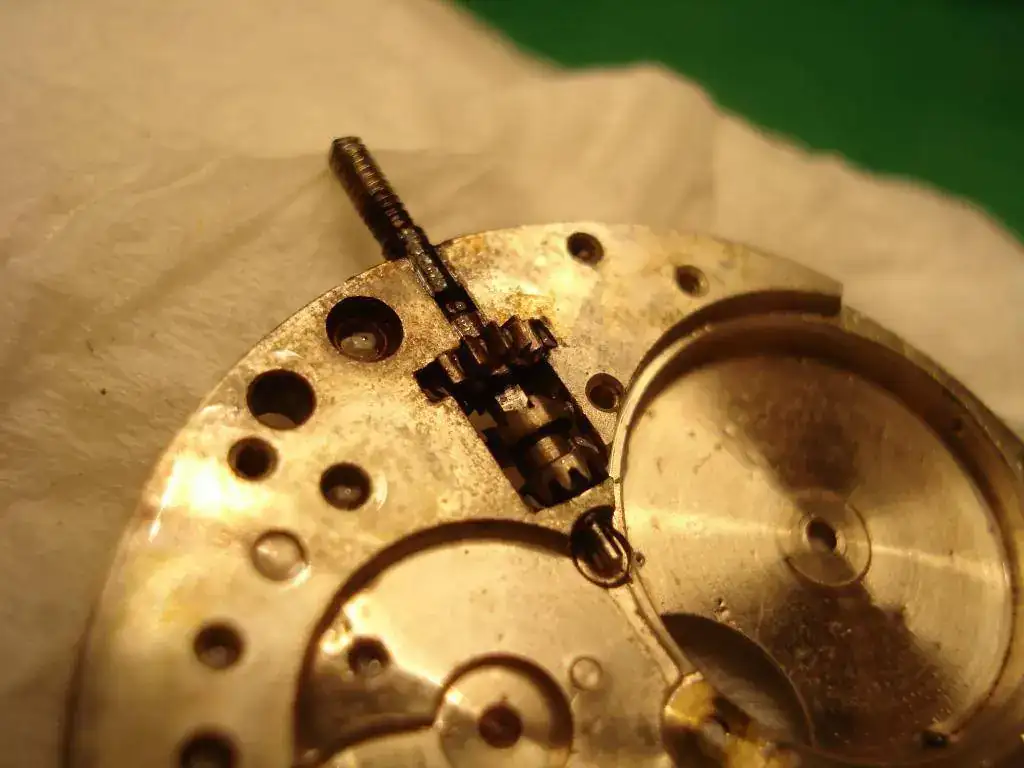

Hola compañer@s;
Os pido ayuda para sacar la tija que está, creo, oxidada dentro de la rueda de canto y no hay manera de sacar...
El piñon corredizo va bien, se mueve libremente y la tija está en el acero, parece que sólo tiene el óxido dentro de la rueda.
La he tenido metida en 3 en 1 un día entero, y por más que tiro no sale....::bash::
Qué me aconsejáis que haga ??
Gracias de antemano. :ok::

Salió con el vinagre !!
Qué tendría que hacer ahora para evitar que vuelva a oxidarse ????
Primero tendría que retirar el oxido, con la ayuda, de goma de borrar tinta china, grata de metal, lija, grata de fibra de vidrio, o varilla de paraguas, una vez desoxidado impregnar con un poco de aceite de maquina de coser, o grasa y frotar con el mismo las piezas afectadas.
