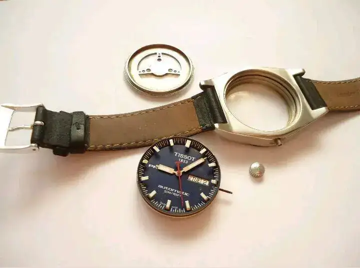

El otro día cometí el error de comprar un Tissot con una ETA 2836 que había sufrido daños por agua posiblemente salada.
El aspecto no era malo pero el calibre estaba es un estado desastroso.

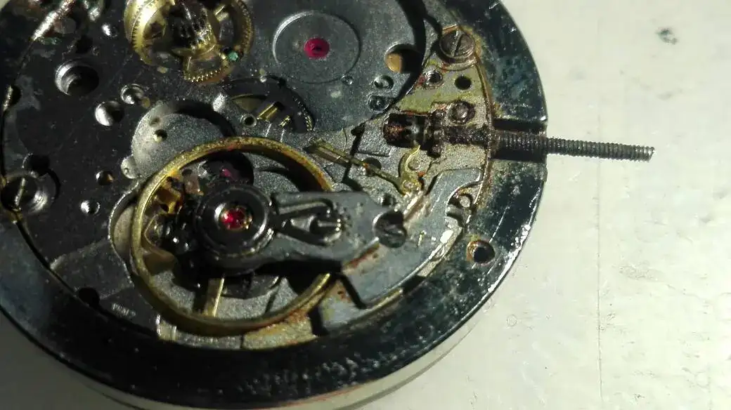

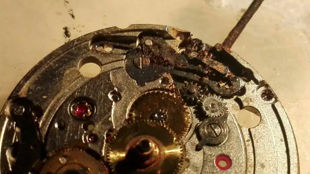

Como viene siendo habitual en estos casos me encontré con varios tornillos imposibles de aflojar al haber quedado soldados por efecto del óxido.
Algunos maestros recomiendan someter la zona a cambios bruscos de temperatura para que se rompa el óxido y se pueda liberar la pieza.
Para calentar el tornillo se puede utilizar la punta de un soldador apoyada sobre el tornillo.

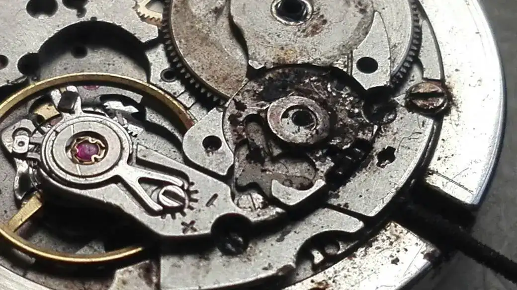

A mí me ha funcionado aunque otra cosa es que consiga recuperar la totalidad del calibre ya que algunas piezas se han fusionado entre sí.
Espero que os resulte útil aunque lo verdaderamente práctico es no comprar nunca relojes que hayan sufrido daños por agua, sobre todo si es salada.
