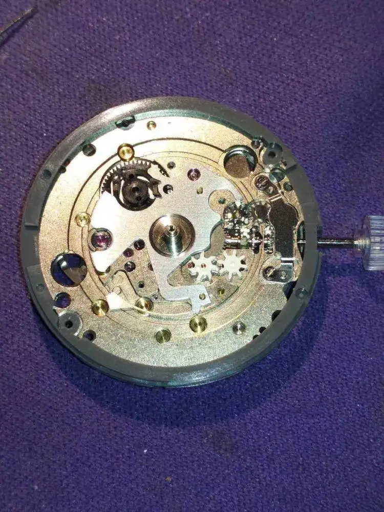

tengo habilidad para meterme en berenjenales yo solo (asi es como aprendo), y en esta ocasion esta es la muestra perfecta para lo que necesito vuestra ayuda.

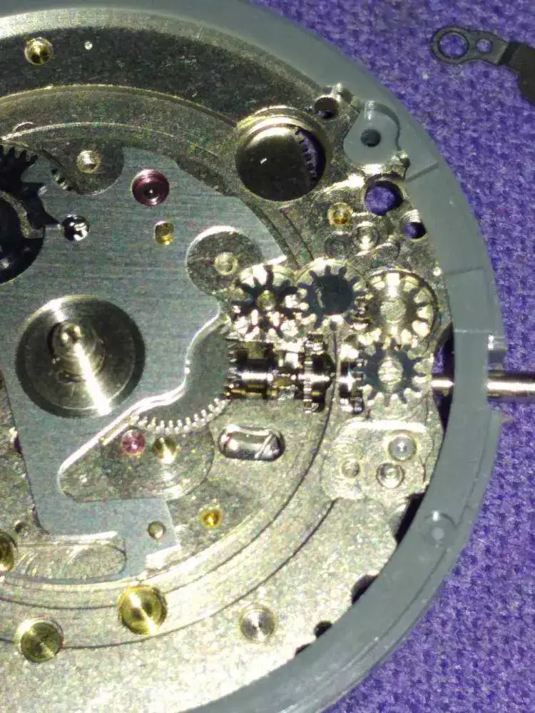

estoy cambiando el movimiento a un seiko5 poniendo un NH36. Ya tenia puestas agujas y montando para medir y cortar la nueva tija especifica de este movimiento y me he hecho un lio y no soy capaz de que la tija entre por completo. Solo entra hasta el punto de poder mover las agujas. Ahi se queda inmovil y no puede avanzar hasta el punto de remontar ni retroceder para mover fecha. La puedo extraer tocandole el punto G. Pero de ahi no salgo.

Animado por las explicaciones he llegado a la conclusion de que la bascula no estaba en su sitio, pero al desmontar mi movimiento no logro identificar el problema, ni asocio lo que veo en mi movimiento con los esquemas, que por otra parte no son de mi movimiento.
Pongo la foto del mio para ver si alguien me puede guiar en el arreglo.
