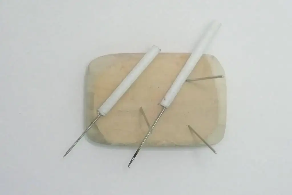

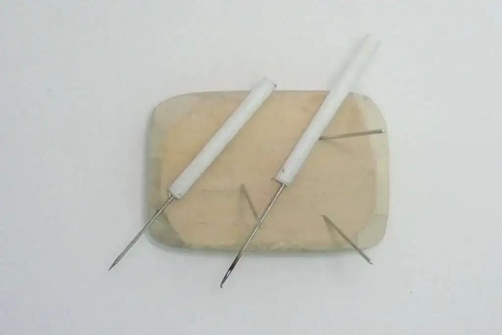

Receta Garfio de Galy.
Garfio.
El garfio, es un útil, para reubicar la tireta en su sitio, los piñones de remontuar, en ocasiones al extraer la tija en posición de dar cuerda, se descolocan, y volver a colocar la tija de nuevo, esta deja de actuar, quedando bloqueada en, posición de hora.
Para desbloquear introducimos el garfio, por el orificio de la tija, mirar de encajarlo con el tetón de la tireta, estirar, si tenemos suerte se ubicaran los piñones y bascula, en su sitio, como digo en ocasiones da resultado en otras no, teniendo que desmontar para reubicar las piezas en su sitio.
Ingredientes.
Aguja de coser acerada.
Elaboración.
Colocamos la aguja acerada en un mandril, encendemos una lamparilla de alcohol, acercamos la punta de la aguja a la llama, esperamos a que se ponga al rojo vivo, la retiramos, y golpeamos la punta con un martillo, de forma que forme un garfio, o pico, untamos de aceite una piedra Arkansas, rematamos el garfio en la piedra, .
    6,8 KB · Visitas: 240
