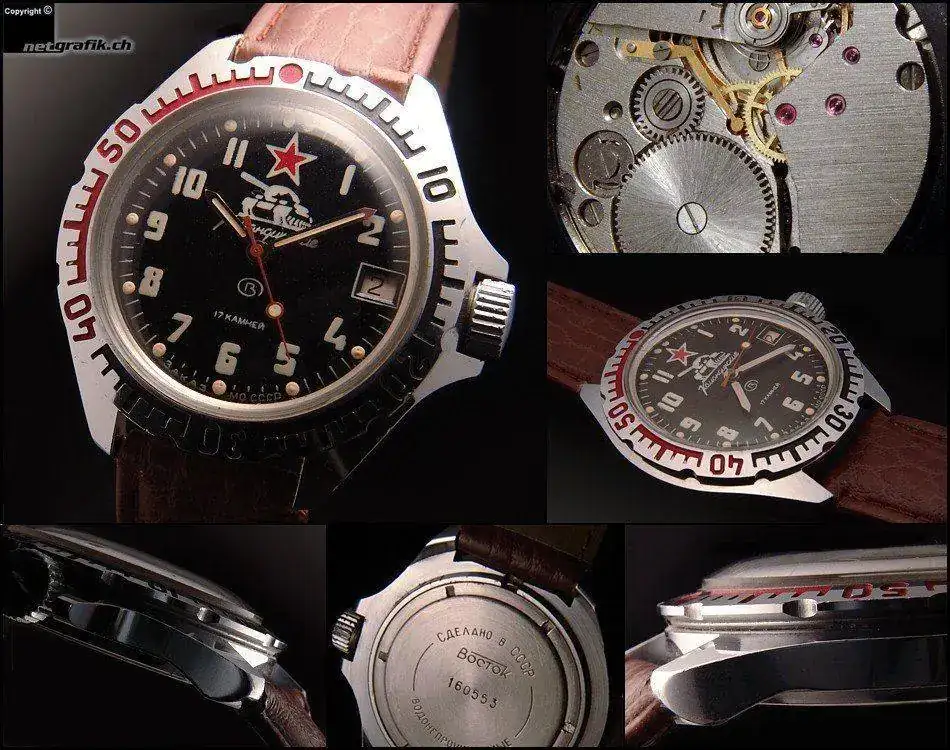

El reloj en cuestión es igual que éste
La corona que lleva es igual de ancha que la de amphibia pero en lugar de ser plana como ésta es abombada. Es similar a la que llevan los komandirskie actuales pero más grande.
He probado a roscar una de amphibia y funciona correctamente, y podría dejar el reloj con una de éstas, pero me gustaría dejarlo en su estado original.
