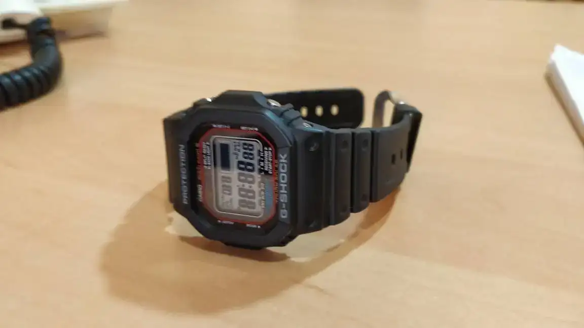

Tengo un GW-M5610-1CF (es el 1ER, pero para el mercado americano). Tiene el módulo 3159, compartido con otros modelos.
He encontrado mucha información sobre los menús "secretos" de test: de la pantalla, del EI Back-light y de la placa solar. Pero casi nada del test de recepción de señales de Wave Ceptor (Multiband 6).

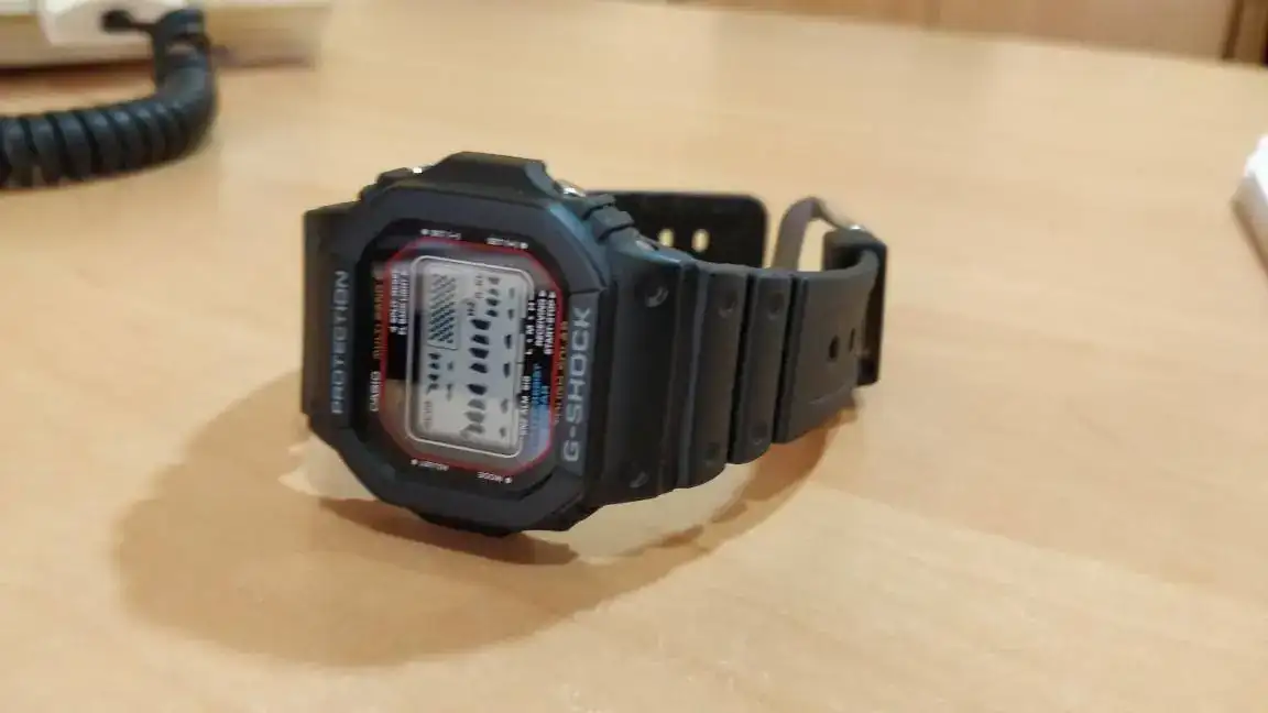

Pulsando D + B + C se accede al menú. Pulsando D se van pasando pantallas donde constan los diversos emisores (Japón a 40 kHz, Japón a 60 kHz, USA a 60 kHz, Alemania -Germany- a 77 kHz, Londres a 60 kHz...). Una vez se está en el emisor que se quiere probar, se pulsa B y empieza el test.
Mi duda está en que Multiband 6 tiene 6 emisores, pero en el scroll de emisores y frecuencias aparecen 9.
Después del de Londres debería aparecer el emisor chino, pero en realidad aparecen 4 más (B 01, D 02, G 03, T 04), 9 en total...
Uno de ellos debe ser el chino pero ¿y los otros 3? ¿Alguna idea?
Gracias.
