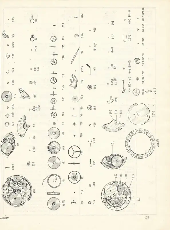

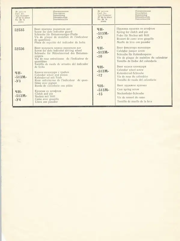

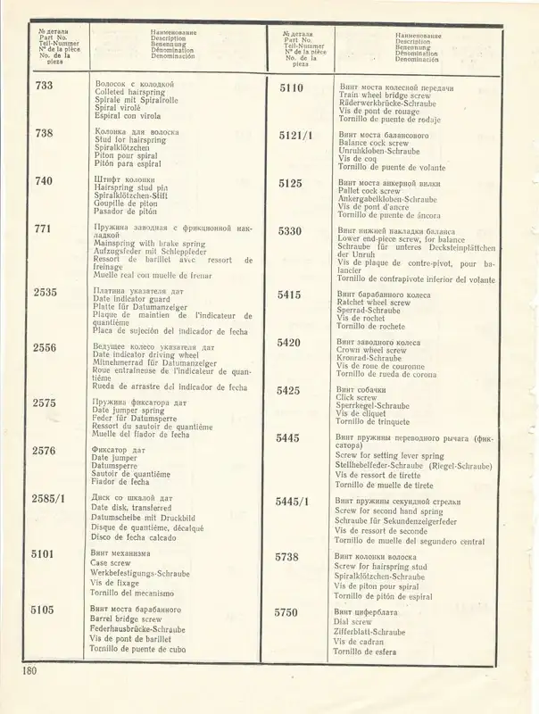

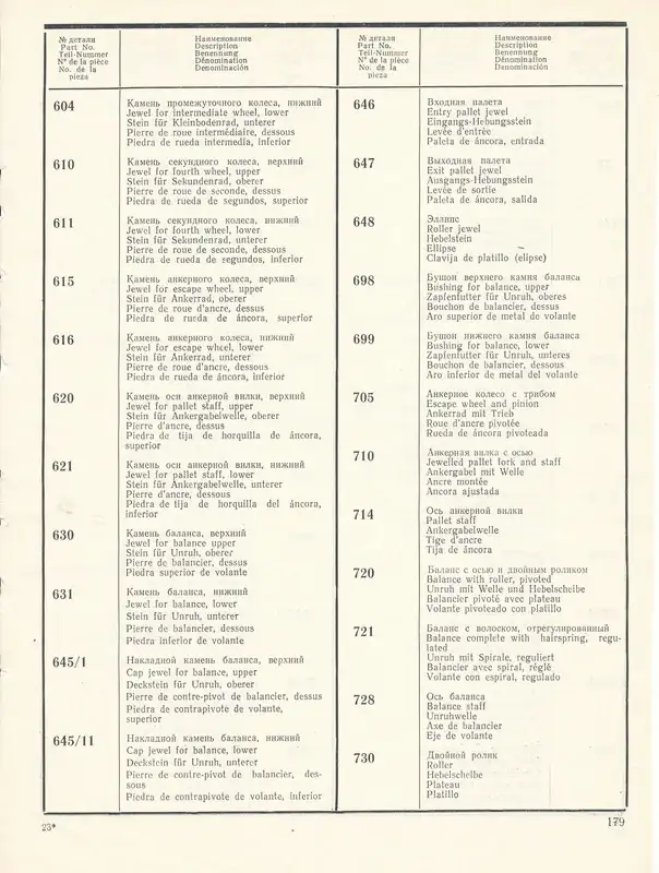

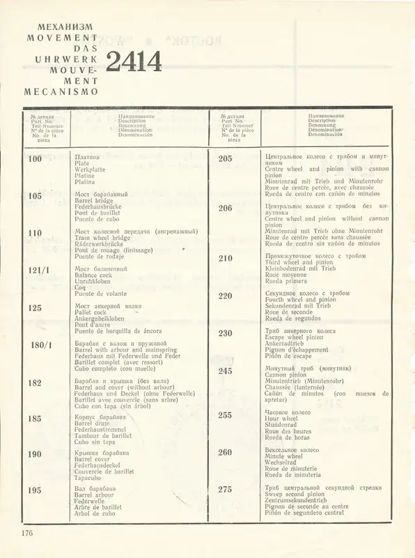

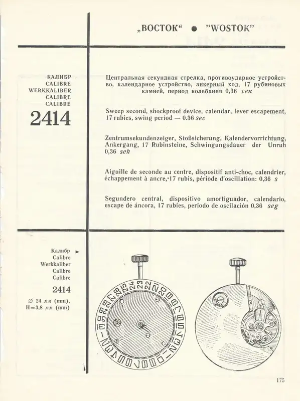

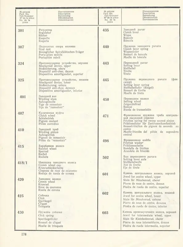

Por supuesto también para público en general interesado en el tema.
Hace tiempo que lo encontré pero olvidé ponerlo completo.
Un despiece de los movimientos manuales 2414 de Vostok con sus piezas numeradas y sus nombres en varios idiomas mas o menos bien traducidos.
Es de estas cosas que no se pueden quedar olvidadas y lo mejor es compartirlas.
