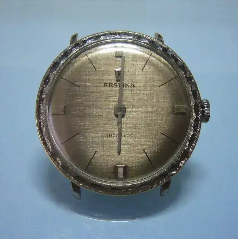

Tengo un Festina chulete
Casiná
Casiná
Maestro Heladero

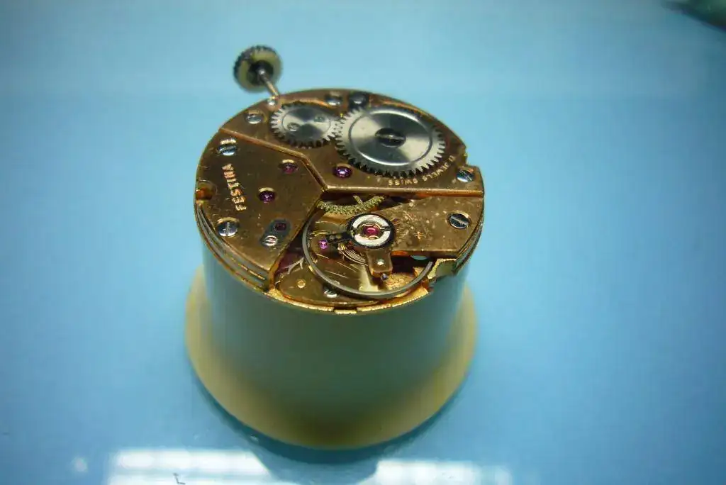

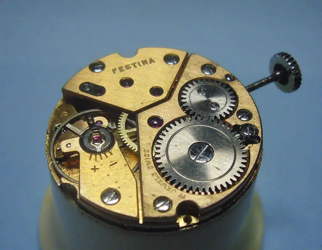

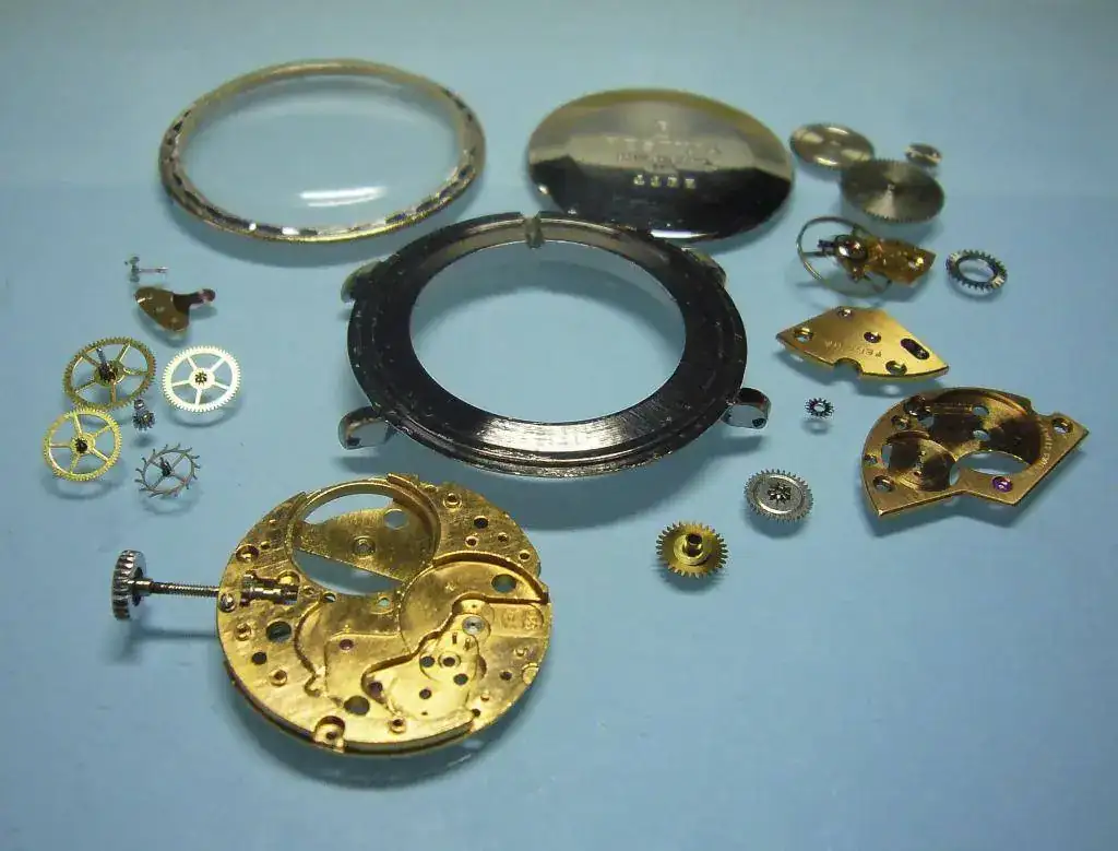

Efectívamente, es todo un tipazo vasilón. Me llegó hace unas horas, ayer concretamente, y después de verlo someramente por encima hoy me dispongo a descuartizarlo para que todos los que así lo queráis lo podáis ver por dentro. ¡Es que monta una Peseux 320 encobrizada que me gusta mucho!.

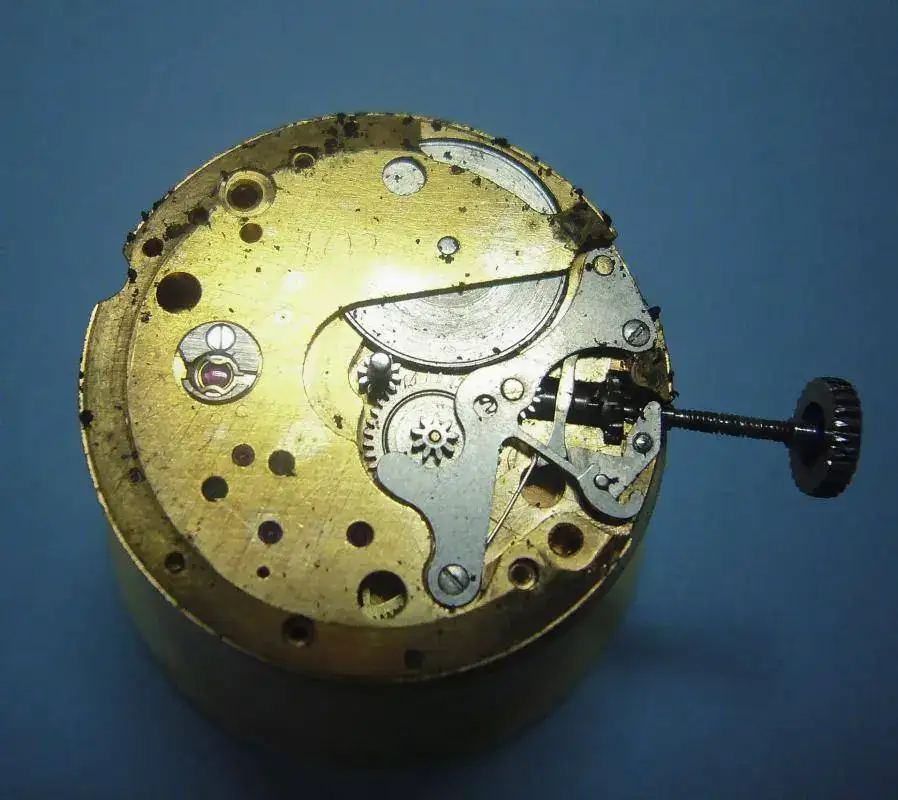

Pero no todo es belleza, no. Además de la sequedad de sus aceites, que no era mucha ya que mantenía bastante decentemente la hora, tenía dentro la suciedad amontonada
Por el otro lado, en principio, parece que no tanto
pero en cuanto quitas lo más mínimo aparecen las pelotillas
así que es necesario someterlo inmediatamente a la bañera. Una vez concluida la limpieza pasamos a montar

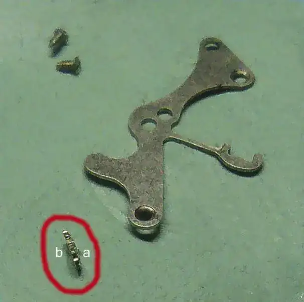

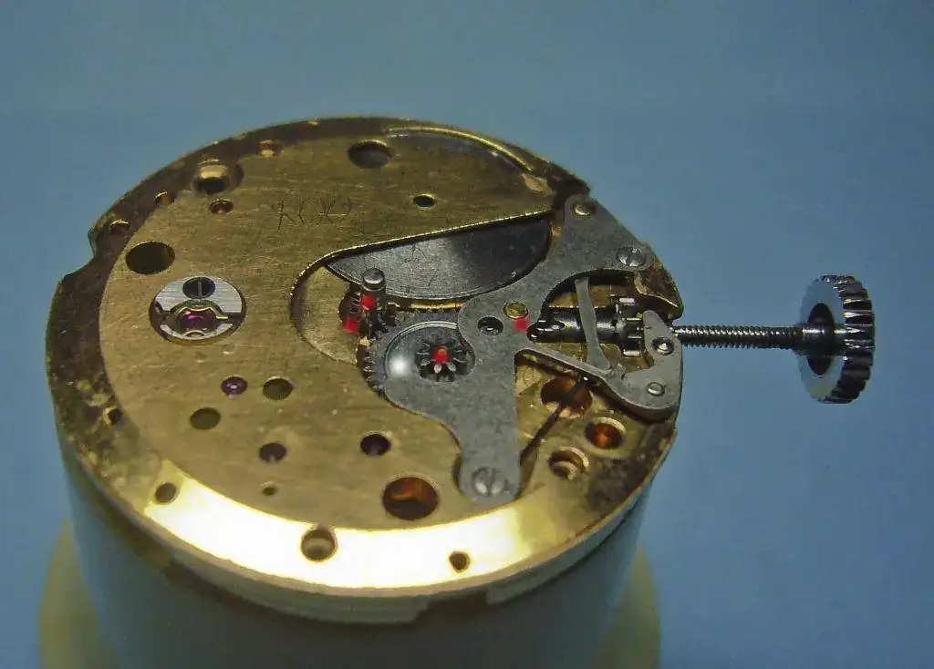

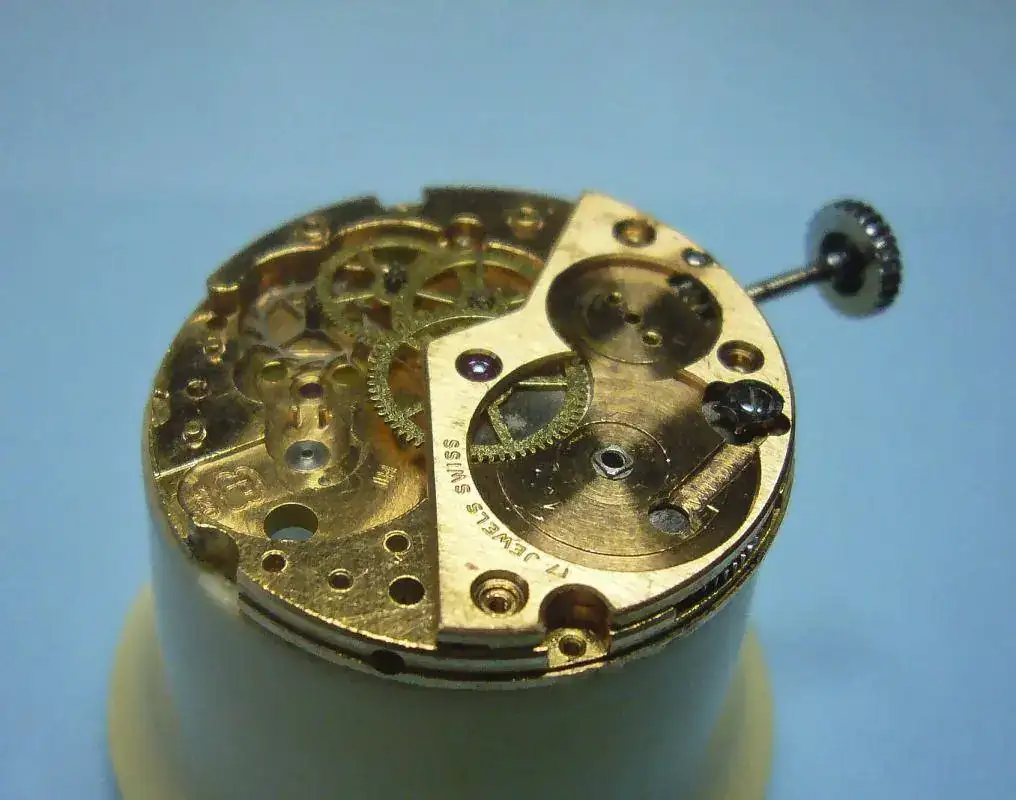

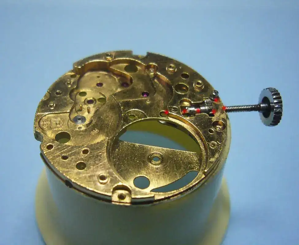

Lo primero es aceitar aquellas partes de la platina que luego quedarán ocultas
Estos son los puntos que yo sé que hay que aceitar, lo que no quiere decir que los maestros me corrijan si me dejo alguno. Son todos los que están pero no sé si todos los que son. Los marco con un punto rojo

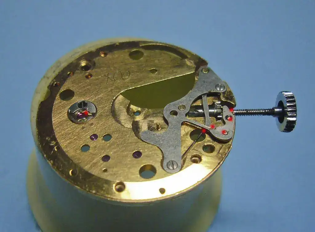

Si le damos la vuelta
de momento, hay que aceitar estos; más adelante lo haremos con otros.

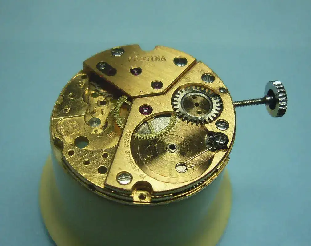

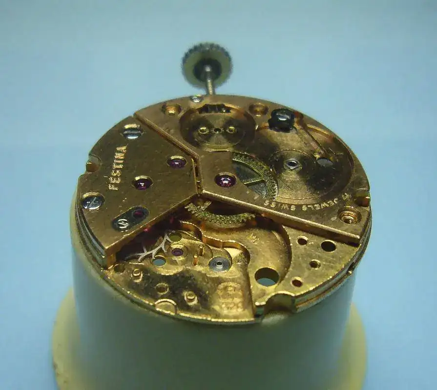

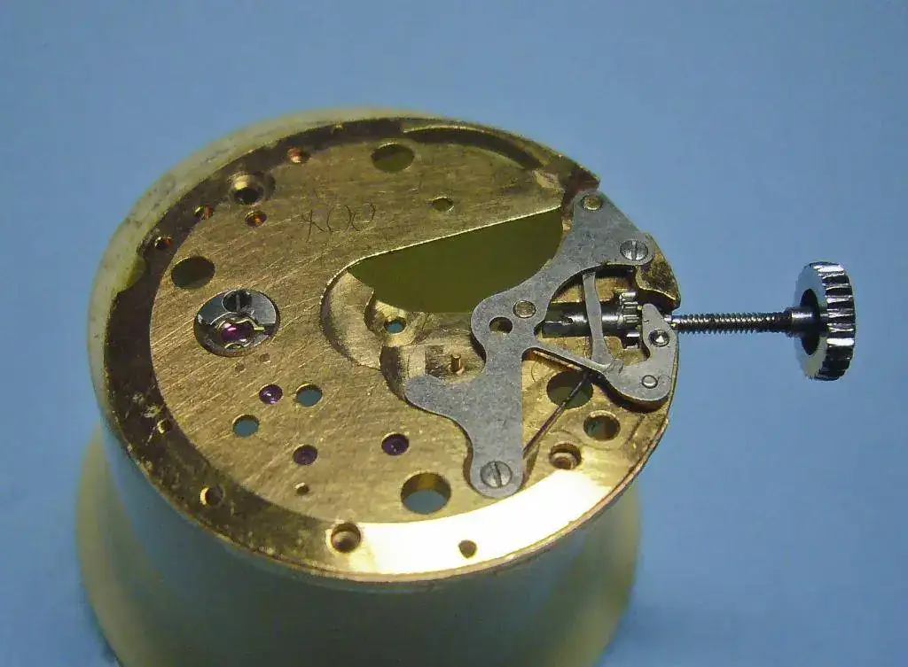

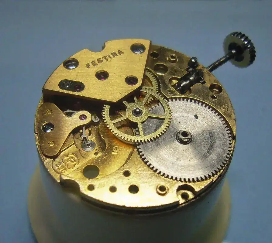

Una vez hechos estos engrases pasamos al montaje propiamente dicho: lo primero el rodaje

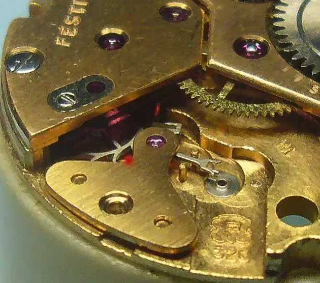

Esto no lo he leído ni me lo han enseñado en ningún sitio pero yo tengo un picaceites muy fino, que entra por el orificio de los centros, y yo pongo un poquito de aceite en ellos antes de poner las ruedas; me va de lujo y facilita el meterlas en su puente al que también se lo pongo en los rubís.
El maestro Luis El Reloj me comentó un día que él en ninguna escuela de relojería había visto poner primero el puente de carga pero yo, si ese puente coge la rueda de centro, lo pongo aunque no lo atornille: le da mucha estabilidad al conjunto de ruedas para mantenerlas verticales.
a continuación sí que pongo el de rodaje y lo atornillo

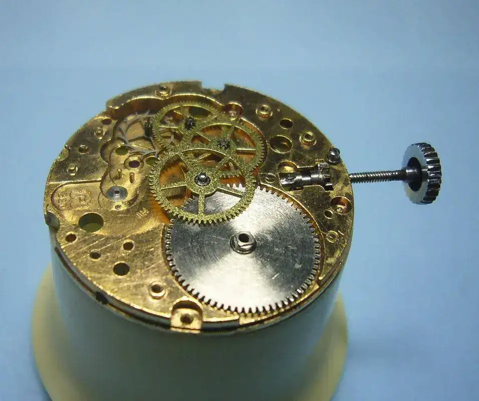

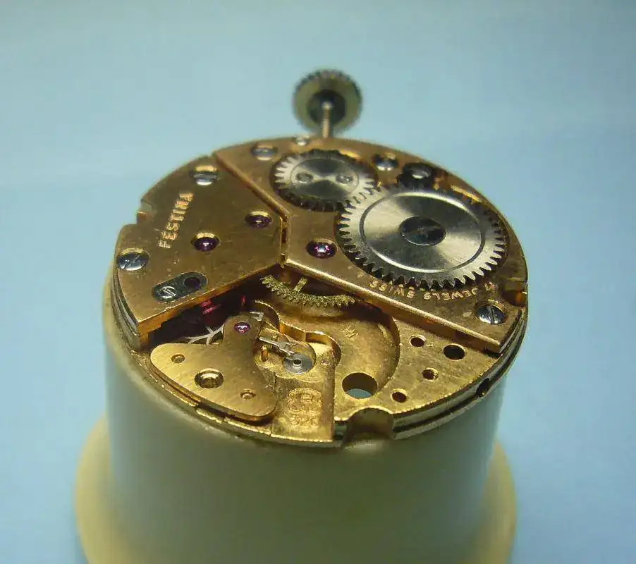

Una vez fijado el rodaje vamos a seguir para poder dar carga y hacerle la prueba definitiva ya que antes si hemos hecho un pequeña. Colocamos la rueda corona que está compuesta de de la rueda propiamente dicha, y que parece una corona, y el sombrero que la cubre.
En el carril por el que se moverá dicha rueda bajo el sombrero pongo tres puntos de aceite minúsculos

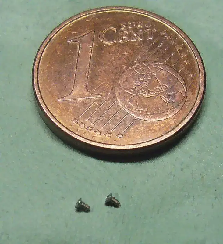

Los tornillos que fijan el sombrero son diminutos a más no poder. Hay que preservarlos de saltos inesperados, je,je,je.
Irán en esos agujeros que se ven

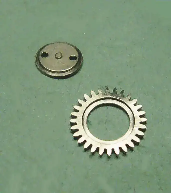

A continuación ponemos el rochete pero ese se me ha olvidado afotarlo y me doy cuenta ahora. Entre el puente y el eje del barrilete o árbol también hay que poner un punto de aceite. A continuación pasamos a engrasar la contrapiedra de la rueda de escape, que este movimiento la tiene aunque otros no. Le da calidad al movimiento.
Y también hay que poner cuidado al quitar y poner el tornillito. Una vez colocada ya engrasada yo me voy al otro lado después de hacer la comprobación de que rueda bien. Ahí nos encontramos con báscula y su muelle, piñón deslizante y piñón de canto que yo no quito para la limpieza ya que se hace bien con ellos puestos (y tapados con el resote de tirete). De nuevo quito ese resorte para poner la rueda intermedia de carga y la de minutería, previo engrase de sus ejes. La intermedia, si tiene rebaje en uno de sus lados, como es el caso, hay que ponerla con ese rebaje hacia abajo para que engrane mejor el piñón deslizante. El rebaje está en la cara a)

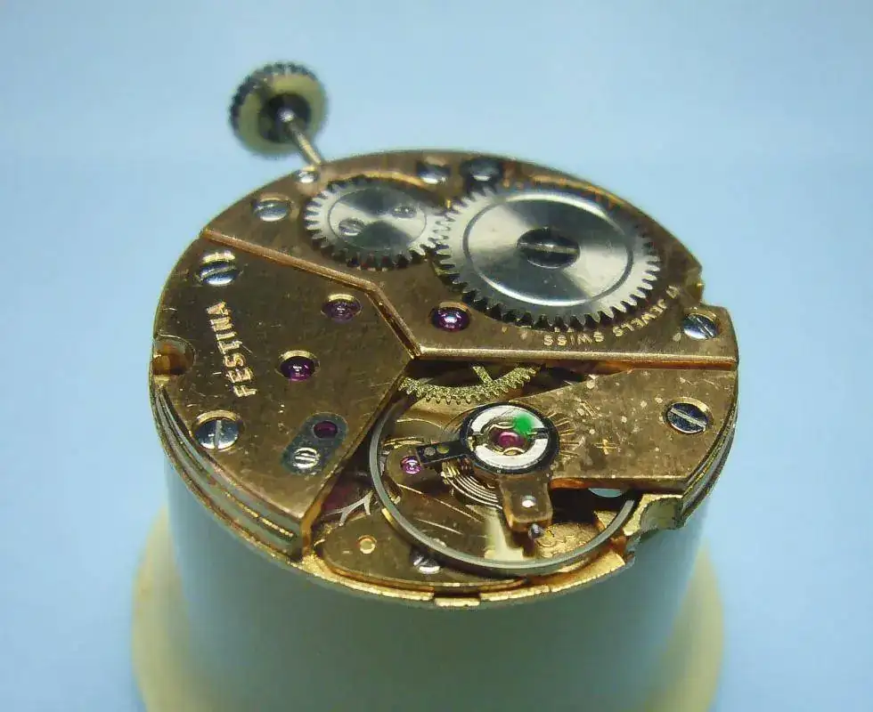

Sí engrasamos su paleta de salida tres veces, cada cinco dientes de la rueda de escape que se hacen pasar accionando en el tenedor. No se ve desde esta posición ya que la tapa su mismo puente pero señalo donde va
Comprobamos que el escape se hace correctamente después de dar como media cuerda o menos; yo lo hago así por si hay algún fallo y hay que volver a desmontar. Una vez comprobado y correcto sólo nos queda poner el volante que arranca a la perfección
y engrasar su piedra y contrapiedra, esta vez señalada en verde para que se vea.

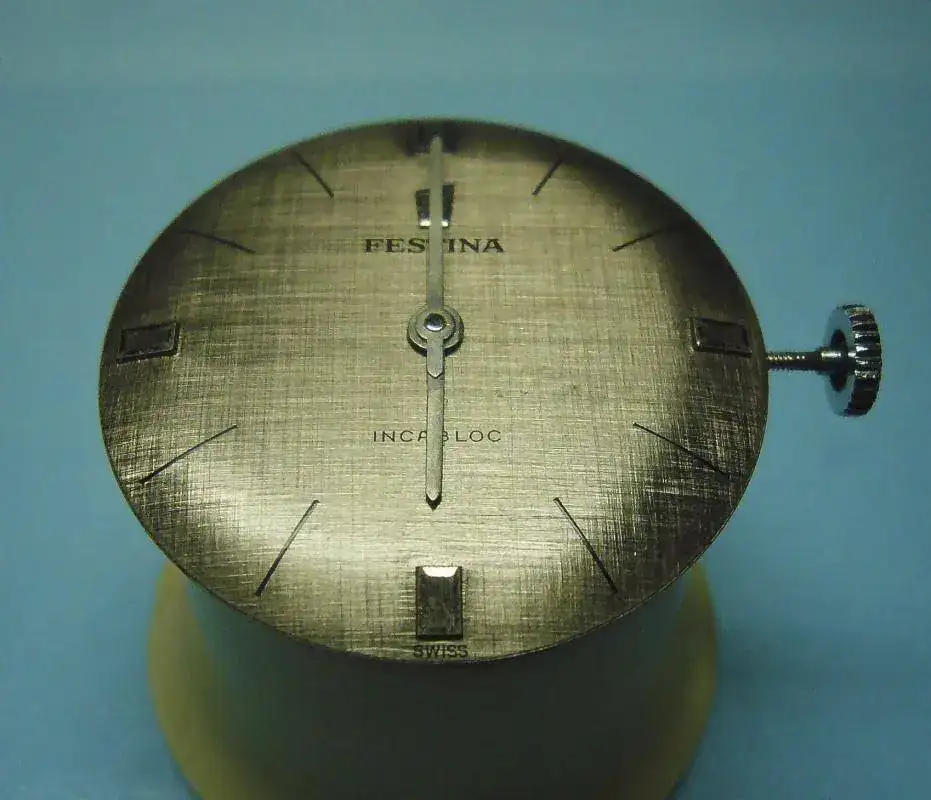

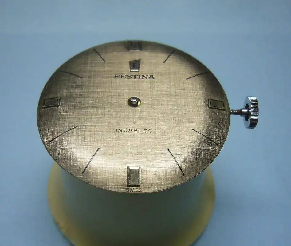

Otra vez la vuelta, se pone la rueda de hora que tampoco afoté (I'm sorry) y la esfera y agujas
Las seis en punto quizás sea la mejor posición para comprobar si están bien puestas. Y a la caja.

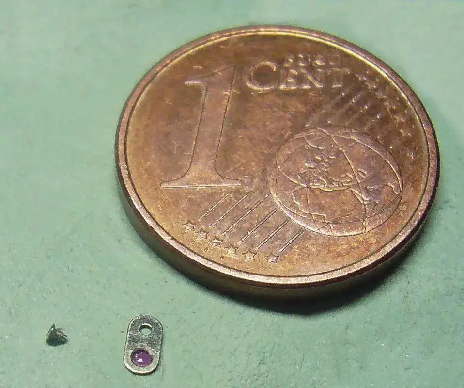

Permíteme una pregunta : para engrasar el rubí del volante en los que no llevan incabloc o similar, ¿ cual es el mejor método?

.....: para engrasar el rubí del volante en los que no llevan incabloc o similar, ¿ cual es el mejor método?.....
a) El método pofesioná es quitarle los tornillitos y sacar la piedra, se limpia, se engrasa y se pone otra vez.
b) Yo no lo hago por pereza/desconfianza. Como digo, mi picaceites es muy fino, clavo el puente de volante en el ródico bocaarriba, levanto el volante con las pinzas y lo sujeto con la mano izquierda estirándolo hacia arriba, limpio todo el vástago del picaceites en el ródico para eliminar cualquier resto por si le rozo con él a alguna espira y, metiéndolo entre las vueltas y por el orificio del eje pongo dos gotas y le pongo unas velas a santa casualidad para que se engrase la piedra. Si acierto lo dejo así y si no va bien, pues agua y ajo, vuelta a plan a).

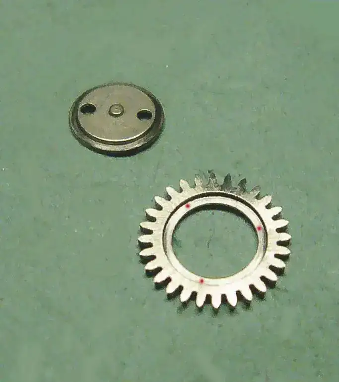

Si tengo que ser hichap (una vez más)
el piñón de canto o rueda anglé debe ser removida, examinada, y engrasado en su cara posterior lisa,
la que da contra la platina.
También hay que examinar esa parte y la "cuna" donde va el piñón coulant.
No lubricar en esa parte provoca muchas veces desgaste y se produce una luz,
con lo que los contactos de dientes Anglé/corona, anglé/piñón coulant
pueden comenzar a distanciarse, comenzando a hacer que "salte" y desgaste de dientes, etc.
El punto blanco de aceitado, debajo de la rued de minutería,
no debe lubricarse.
Es a veces una práctica frecuente, pero la única lubricación que debería llevar es el el pilar,
como marcaste.
Esta rueda -como la renvoi- deben ir lo más ligeras posibles.
Otro detalle puede ser controlar el libre decenso de la rueda de horas en la chaussée,
sin llegar a tener juego, debería bajar sin obstáculos y nada ajustada.
Lubricar la noyau (sombrero de la rueda corona), sería mejor una grasa liviana, más que aceite,
como usas los términos engrasar y aceitar aparentemente por igual,
cuéntele al tío Álvaro qué lubricantes usa en cada caso, por favor :clap:
Gracias por compartir el proceso,
un abrazo
Álvaro
Pues voy a intentarlo, tío Alvaro, je,je,je
a) "el piñón de canto o rueda anglé debe ser removida, examinada, y engrasado en su cara posterior lisa". Efectívamente así lo hago aunque sin quitar. El engrase, o aceitado, (porque yo siempre uso aceites ya que no tengo más que la grasa siliconada para las juntas de goma y el tubo de caja), de la parte lisa de la rueda anglé lo tengo marcado en la foto aunque no sé si se entiende y debe ser que no ya que me lo sugieres. También aceito, separándolos, entre piñón de canto y deslizante aunque en este caso se me olvidó señalarlo (ya me lo dijiste hace mucho tiempo y no lo he olvidado).
b) "
El punto blanco de aceitado, debajo de la rueda de minutería, no debe lubricarse". No me he explicado adecuadamente o no debes haberme entendido; ese punto blanco se refiere al rubí de la rueda primera que no se ve porque esa rueda de minutería es ciega y lo tapa.
c) "
Lubricar la noyau (sombrero de la rueda corona), sería mejor una grasa liviana". Uso moebius 8040 como lo mejor que tengo para los roces más duros, barrilete, báscula, deslizante, tija. Para otros puntos uso un aceite D&L 9551, que no sé ni lo que es; lo compré por internet cuando empezaba y con él sigo. Y para lo más liviano tengo otro del mismo del que no recuerdo la referencia porque se le despegó la etiqueta.
Como no soy un "buen pofesioná" me tengo que conformar con usos de "amateur".
Te agradezco tus indicaciones y te puedo asegurar que, siempre que esté en mis manos, no caen en saco roto, no.
Un abrazo agradecido.
