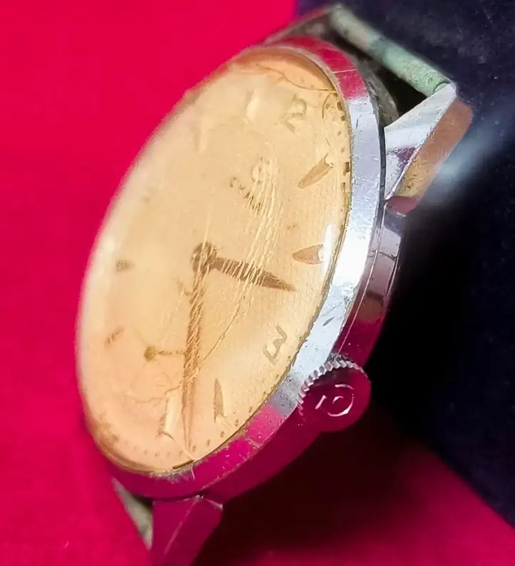

Hace algunos días, en una subasta gané un Cyma con el mencionado calibre. Igual hasta alguien en el foro lo vio también anunciado.

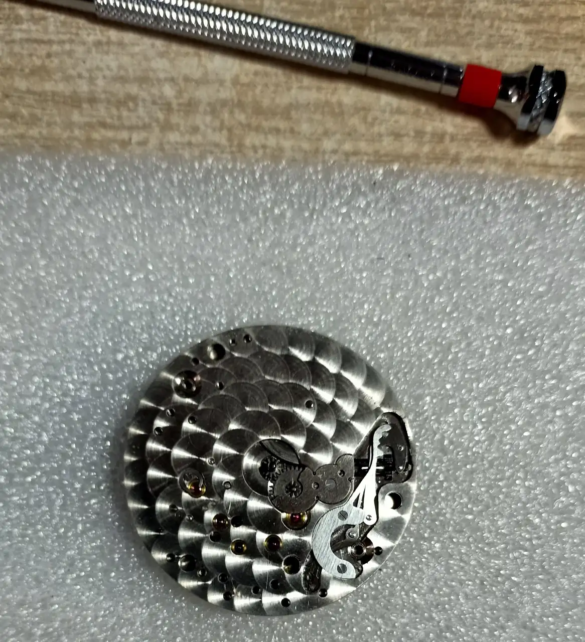

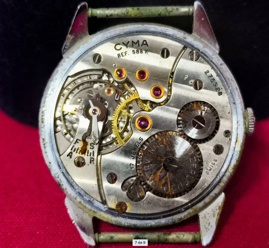

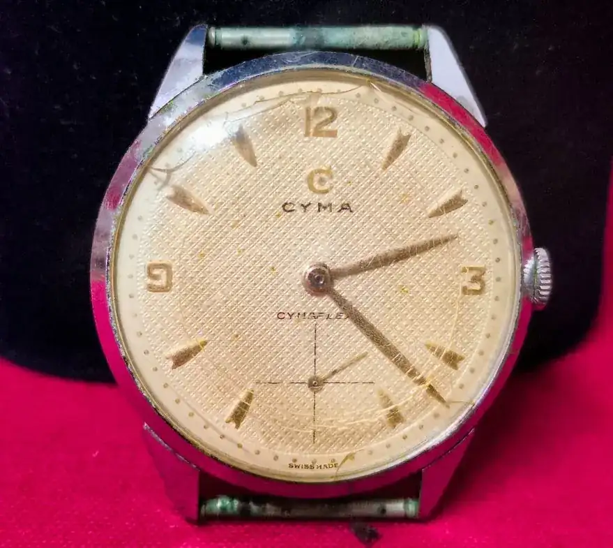

Algunas imágenes del anuncio:
El interior

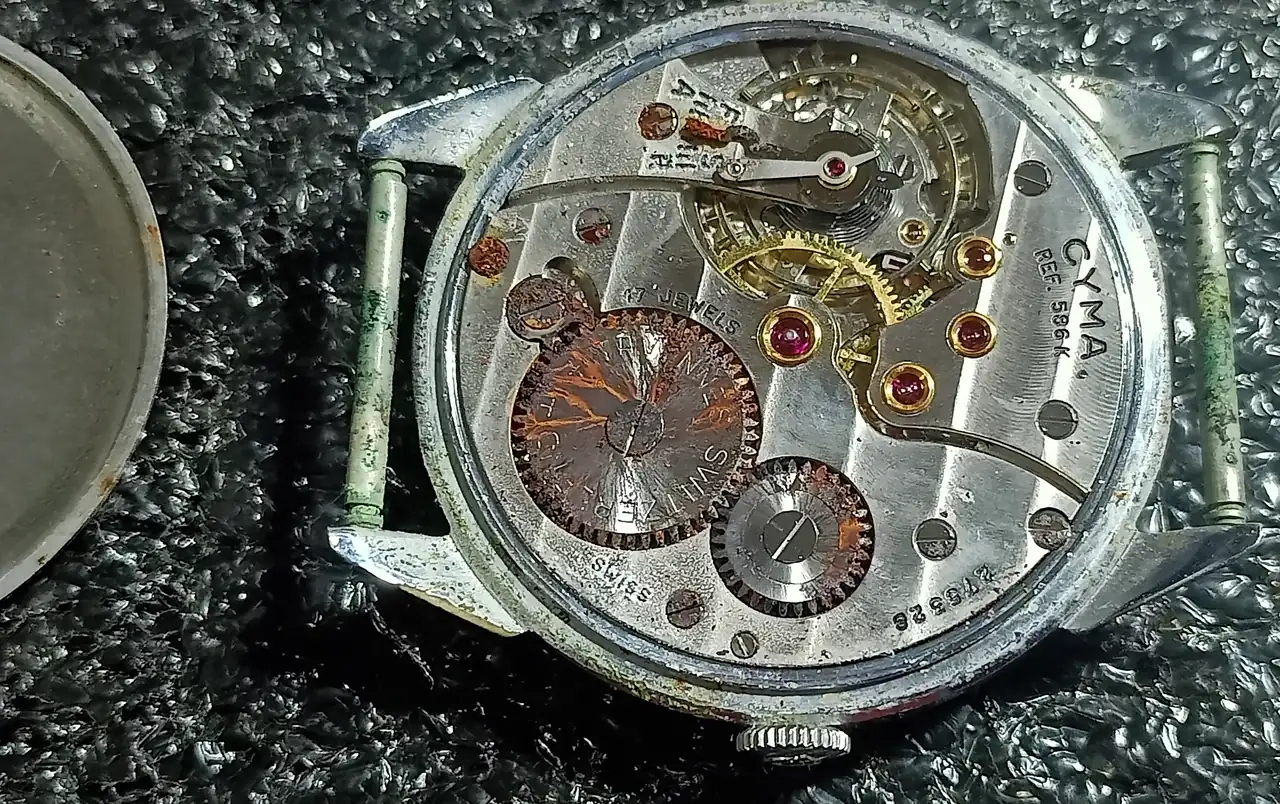

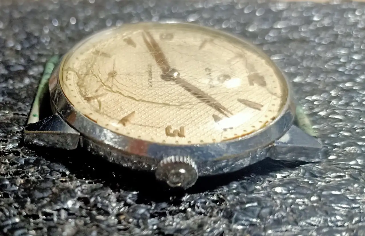

Cuando me llegó:

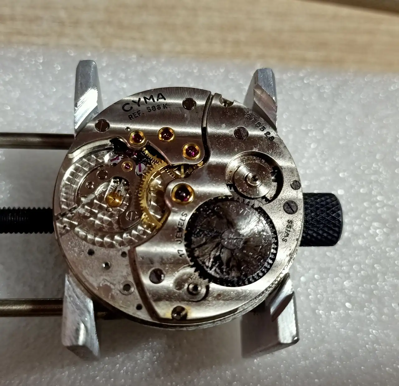

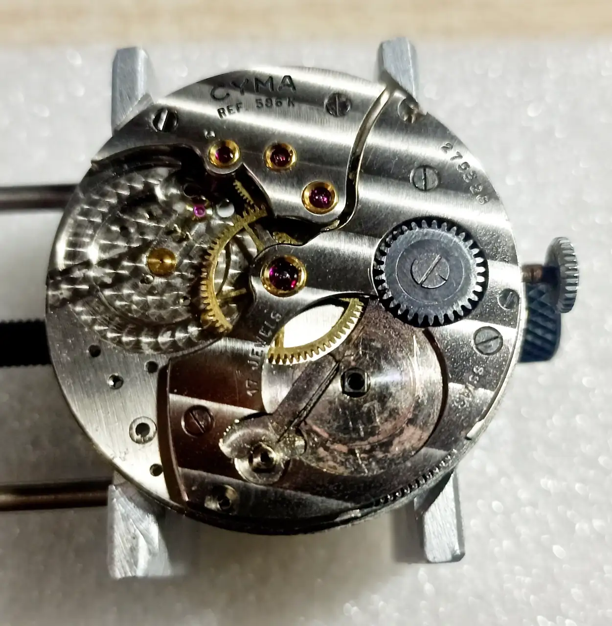

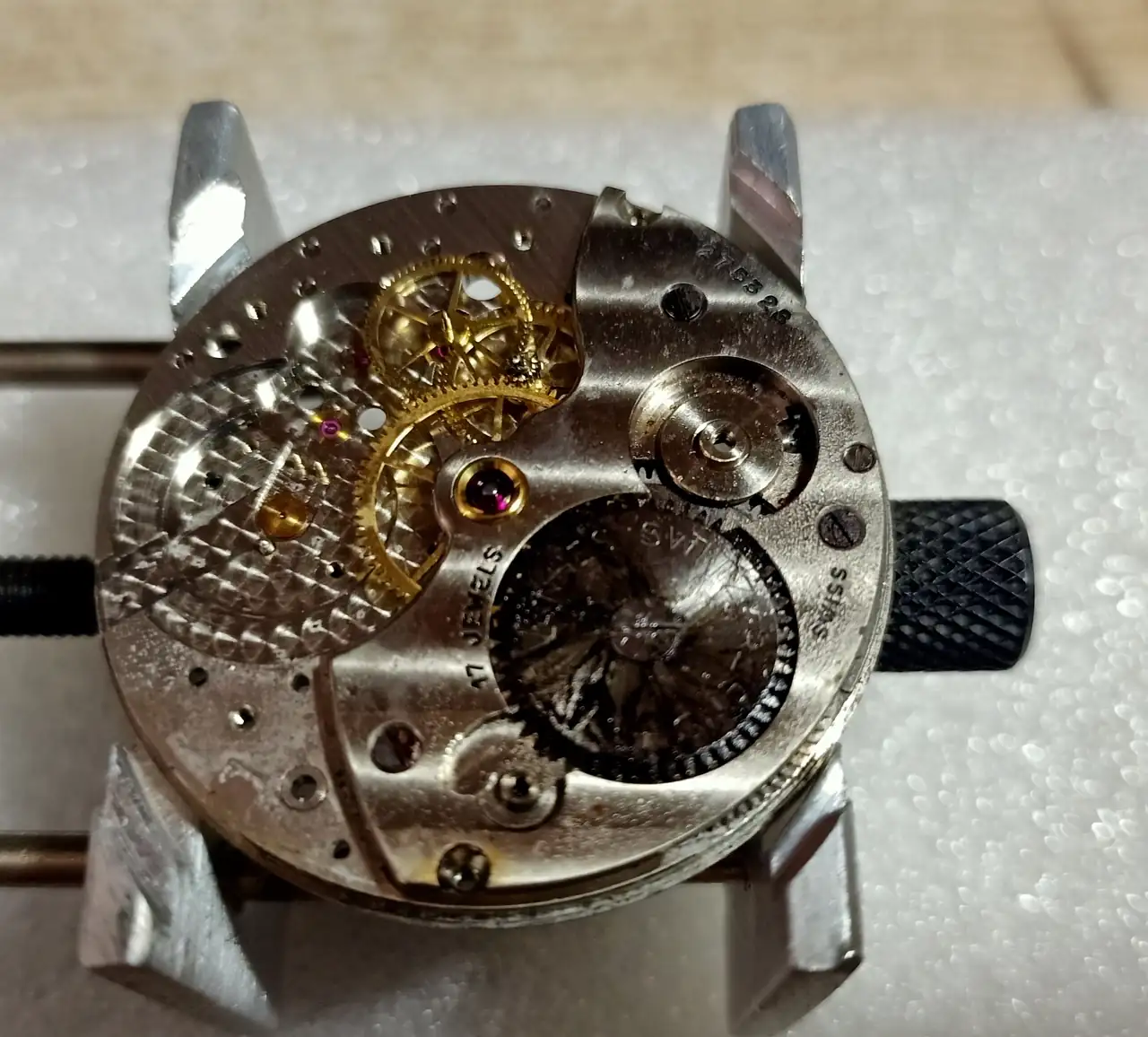

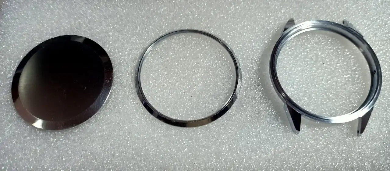

Procedí a desmontarlo:

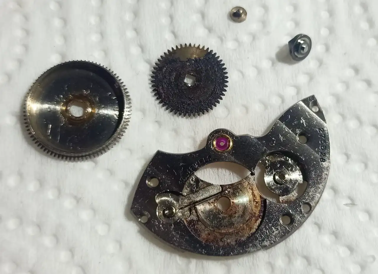

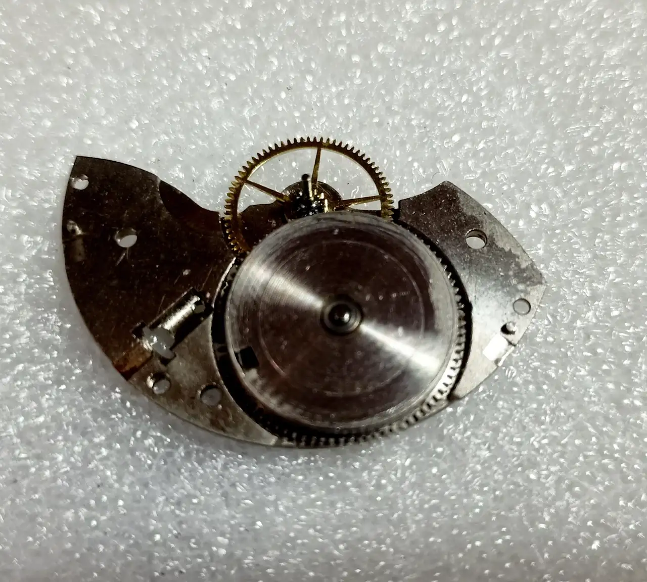

El tornillo de la rueda rochette no había manera de aflojarlo. Tuve que sacar el conjunto con el puente del barrilete y sumergirlo en
aflojatodo varios días para por fin soltarlo y constatar que la rochette tenía bastante oxido por la parte inferior.

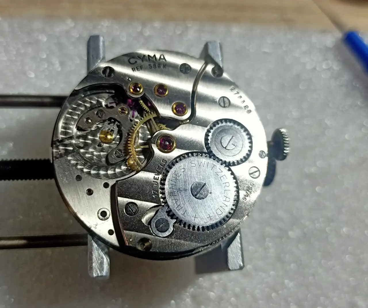

Tras eliminar el óxido y limpiar todos los componentes hay que volver a montarlo:

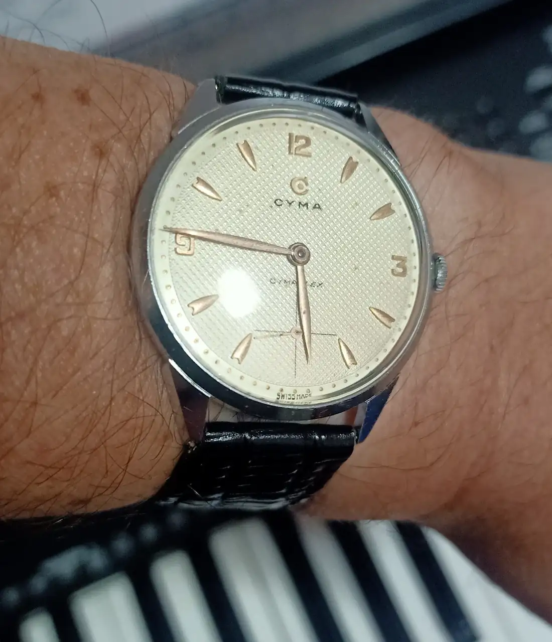

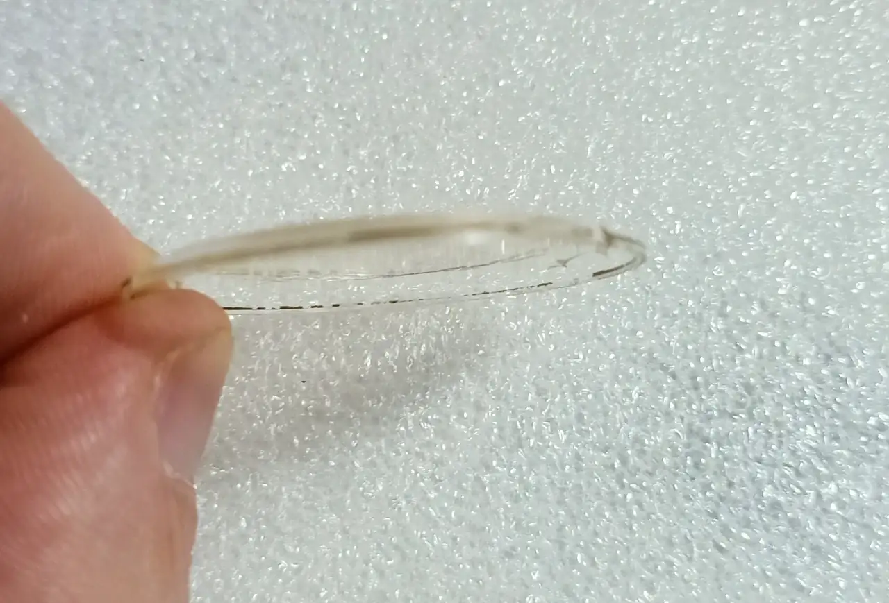

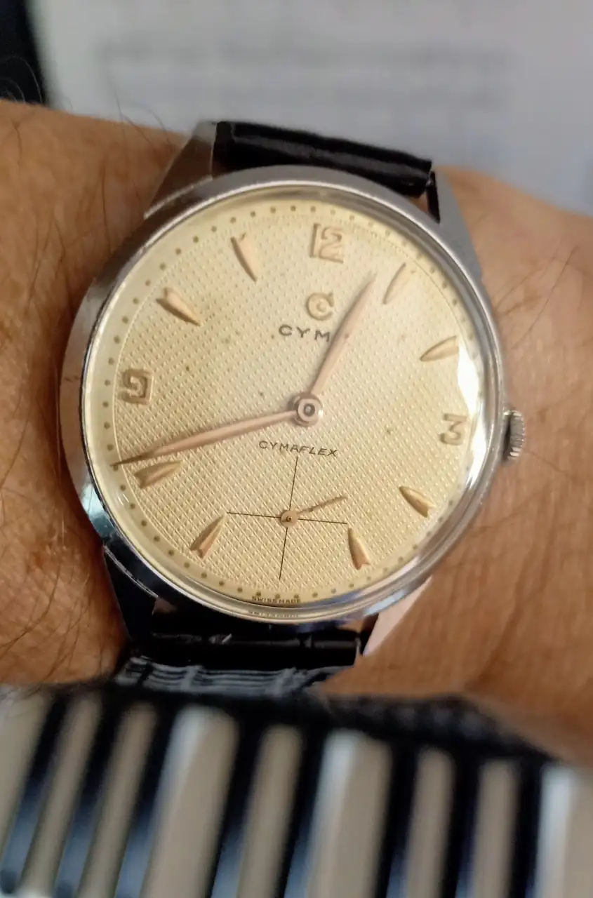

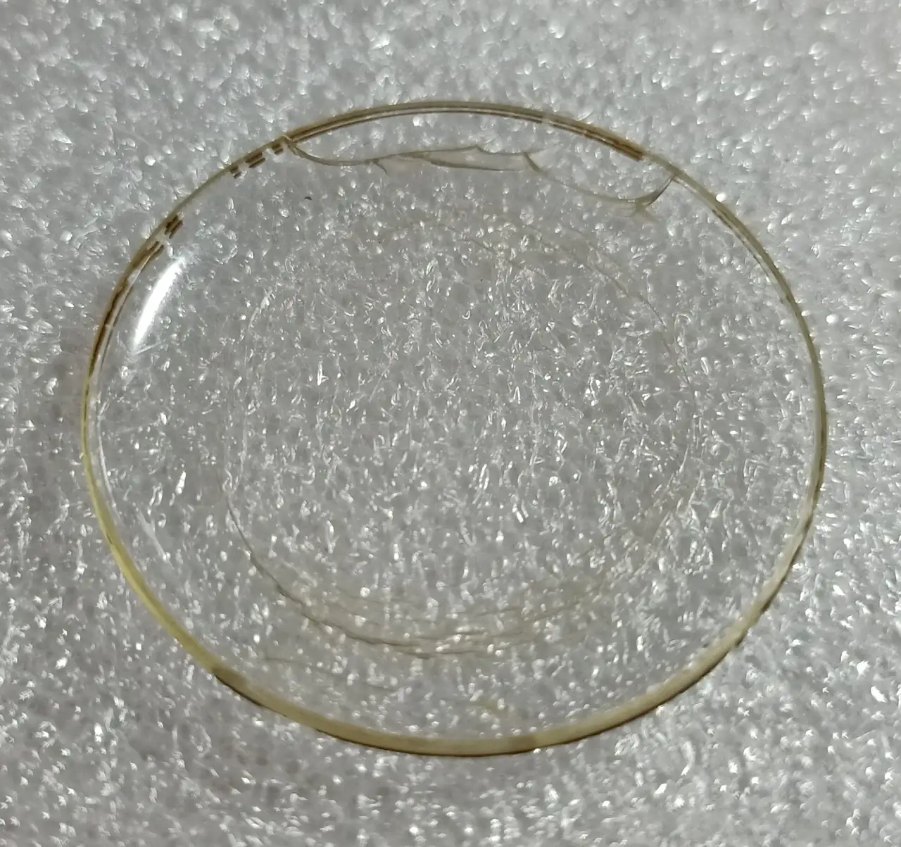

Y con un plexi nuevo y una correa ha quedado como podéis ver:
Desde ayer lo llevo puesto y va bastante bien.
