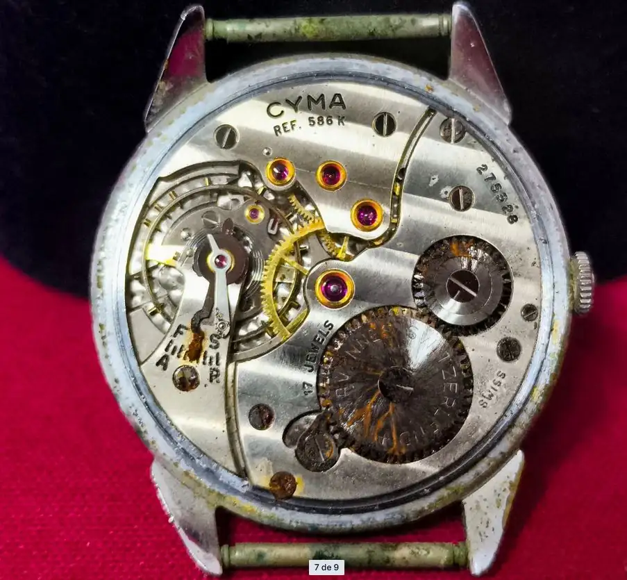

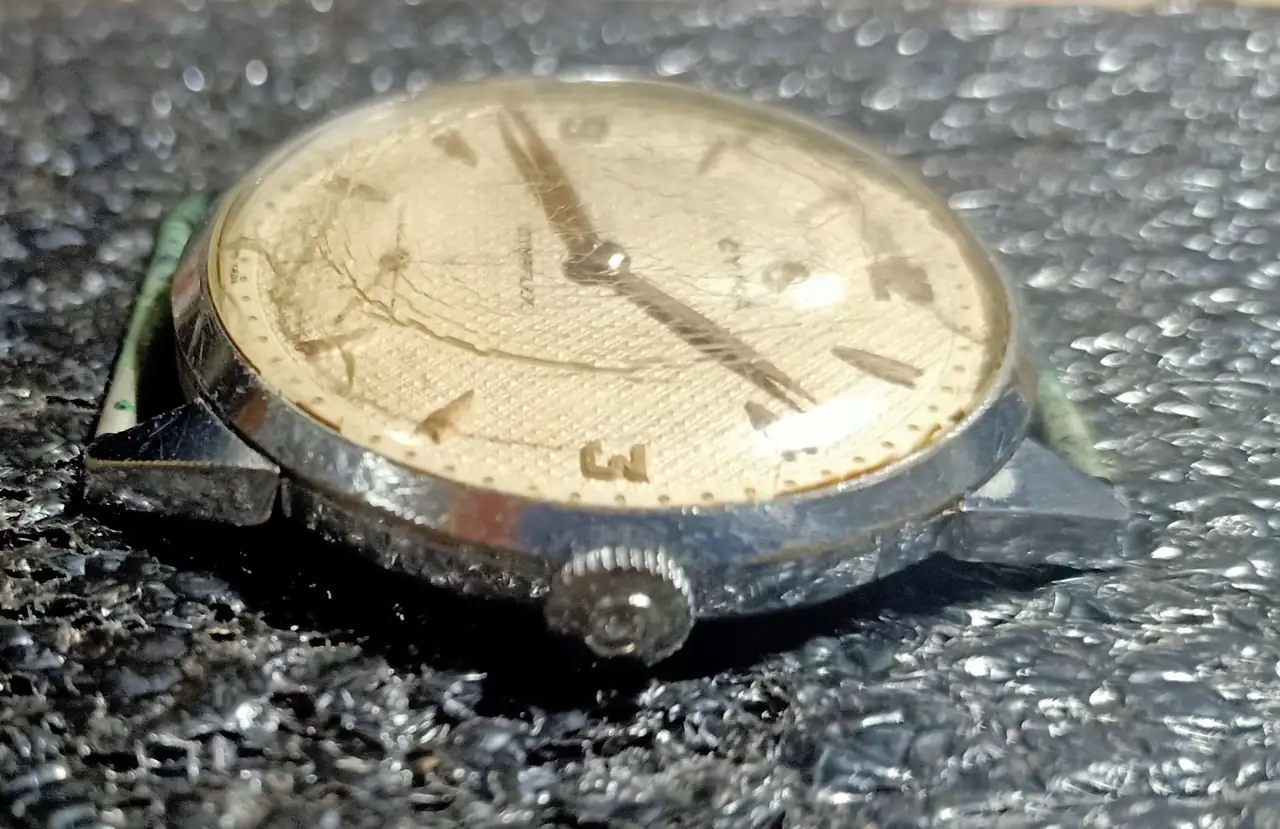

Hace algunos días, en una subasta gané un Cyma con el mencionado calibre. Igual hasta alguien en el foro lo vio también anunciado.
El caso es que tras bastante trabajo, he podido recuperarlo y aquí quiero mostraros algo del proceso y el resultado.

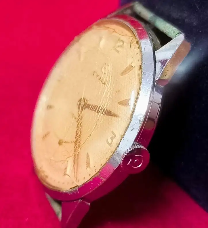

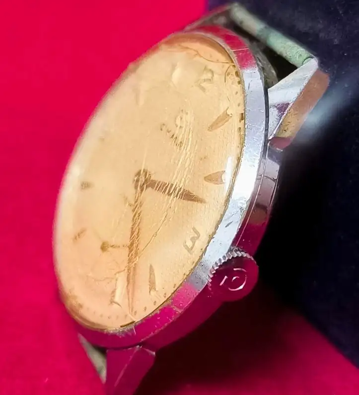

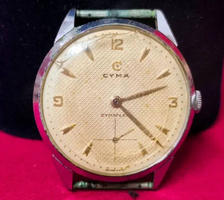

Algunas imágenes del anuncio:
Ver el archivos adjunto 2947510
Ver el archivos adjunto 2947511

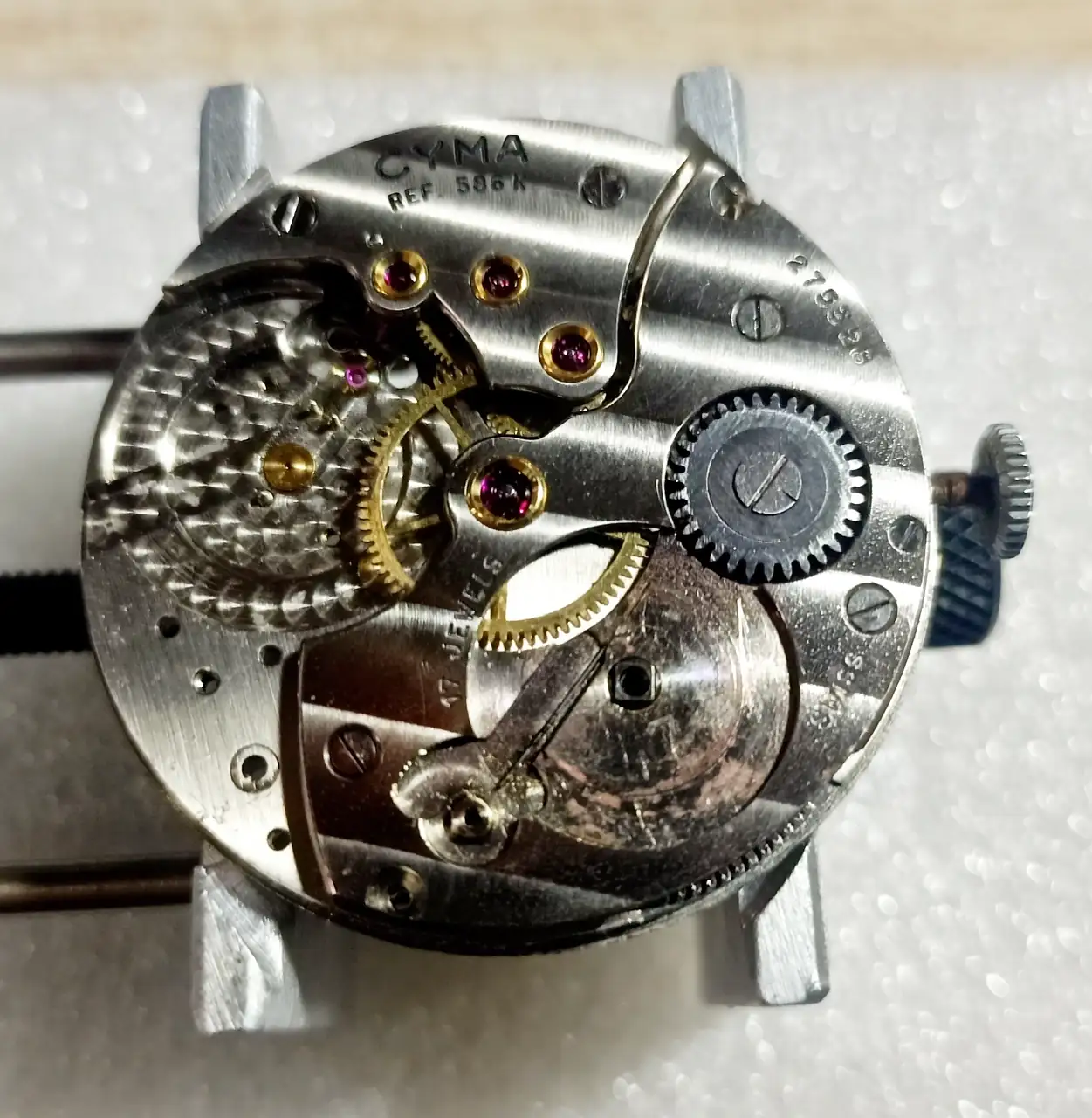

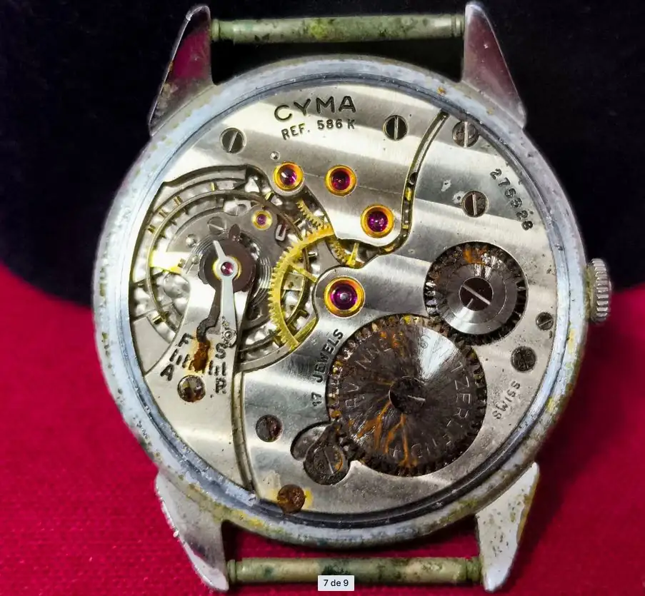

El interior :hmm:

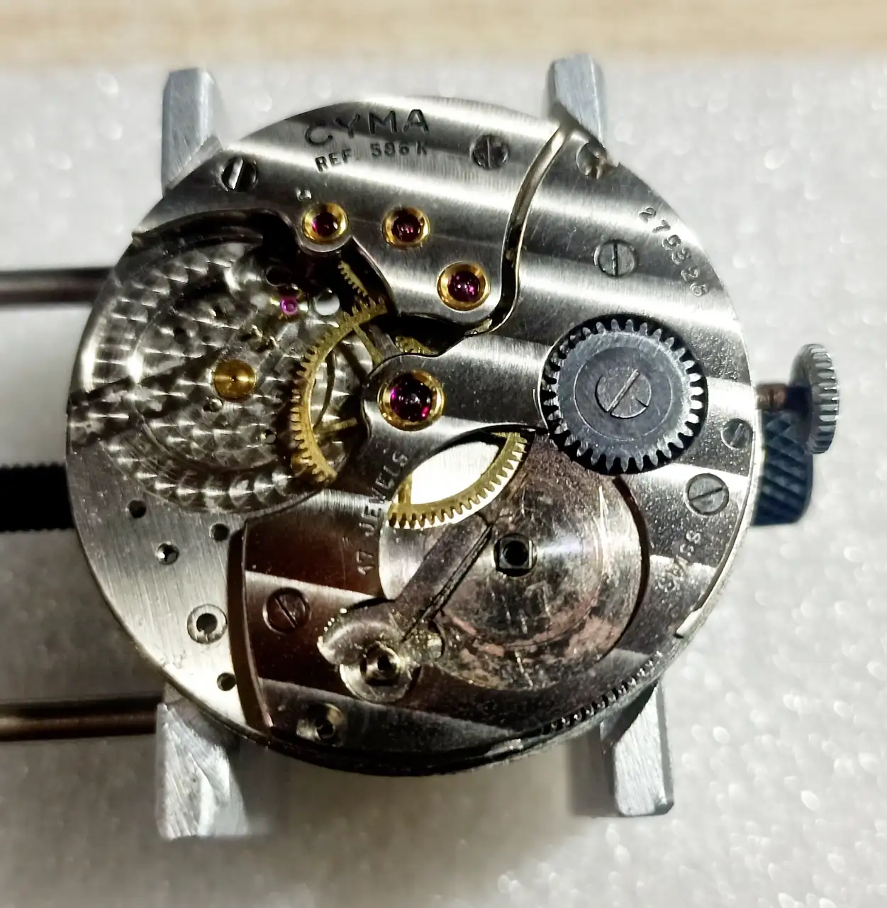

Ver el archivos adjunto 2947512

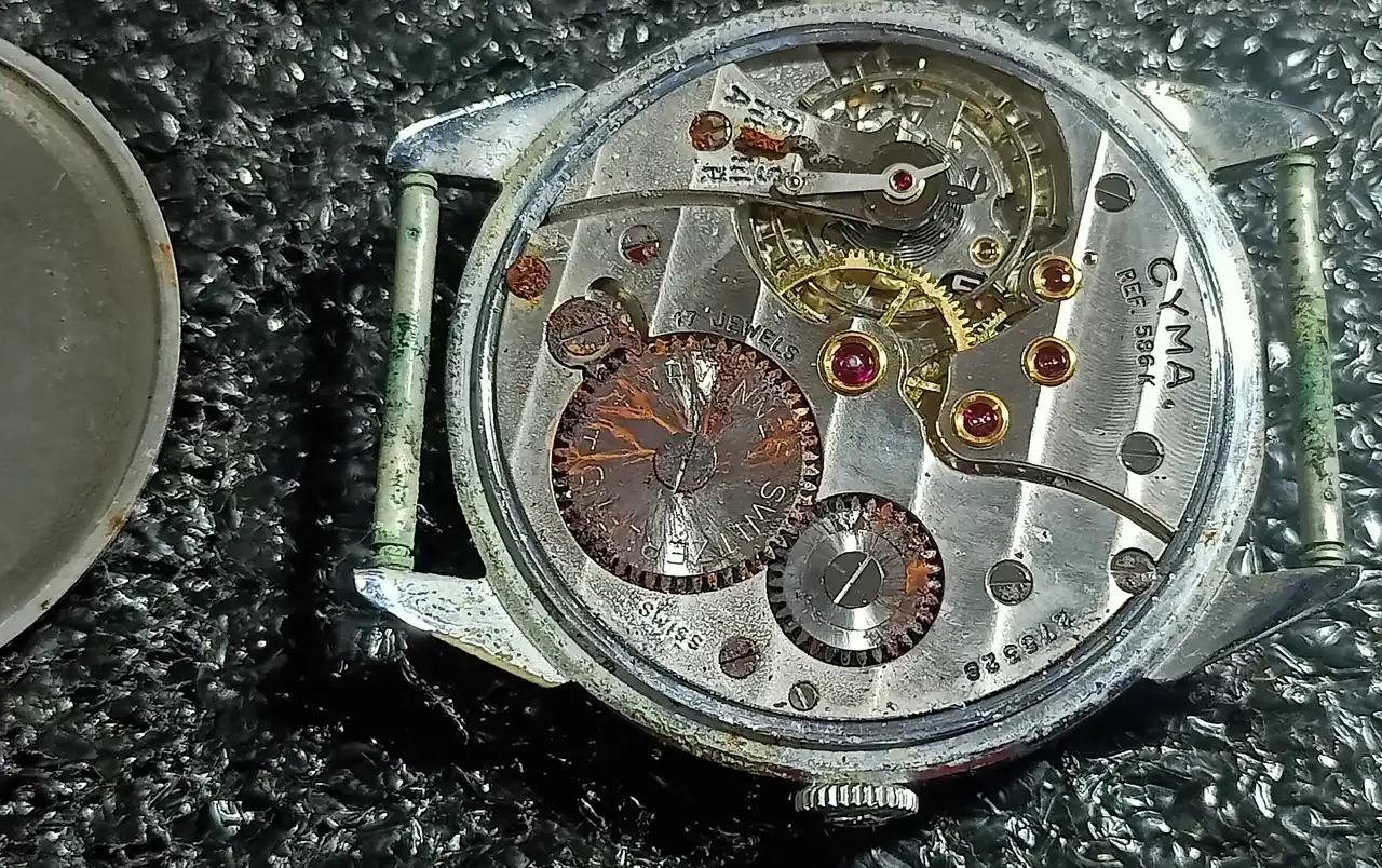

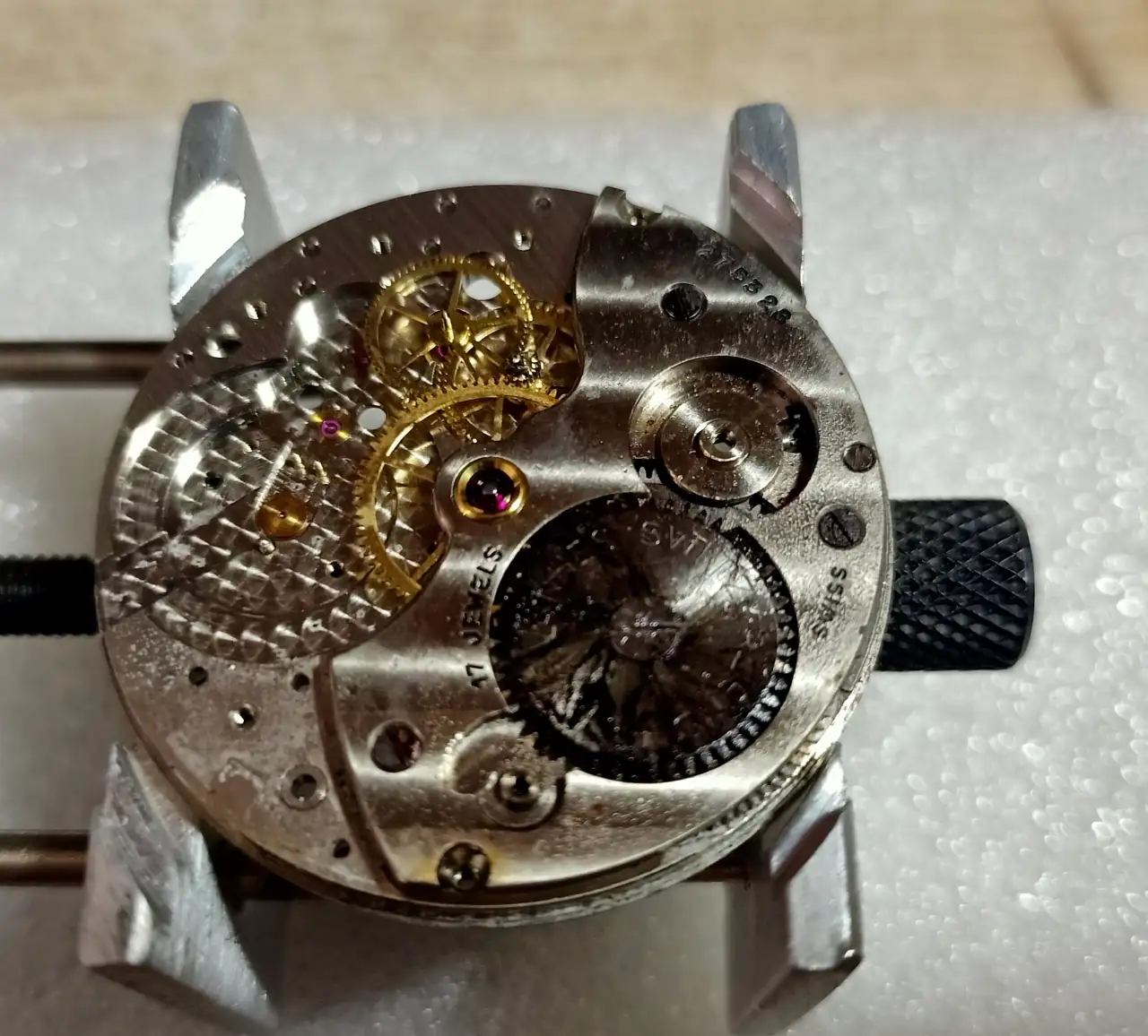

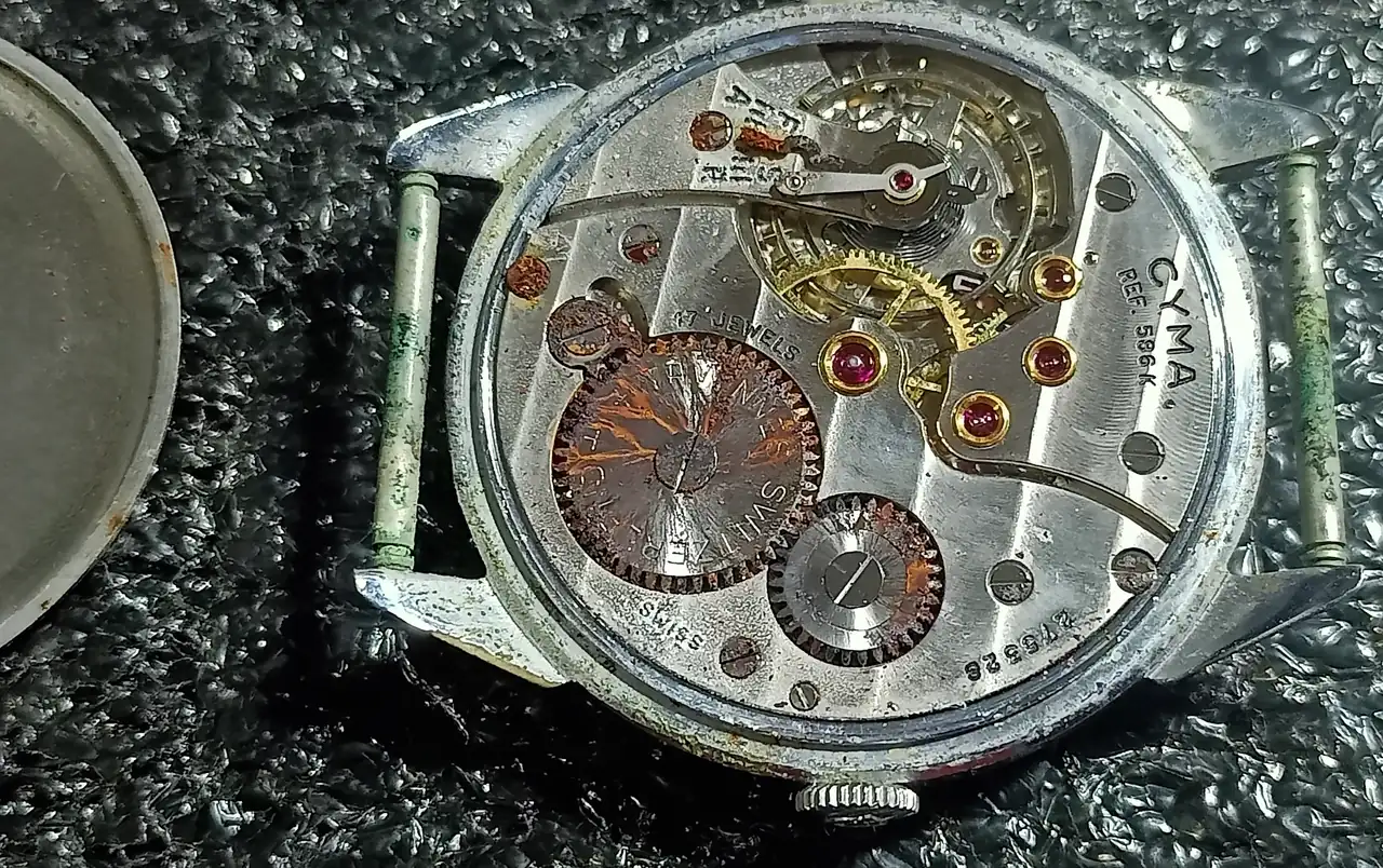

Cuando me llegó:
Ver el archivos adjunto 2947513
Ver el archivos adjunto 2947514

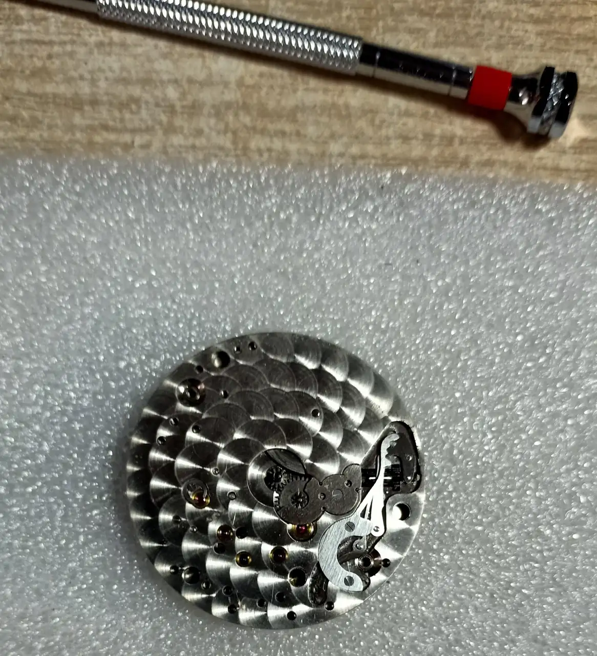

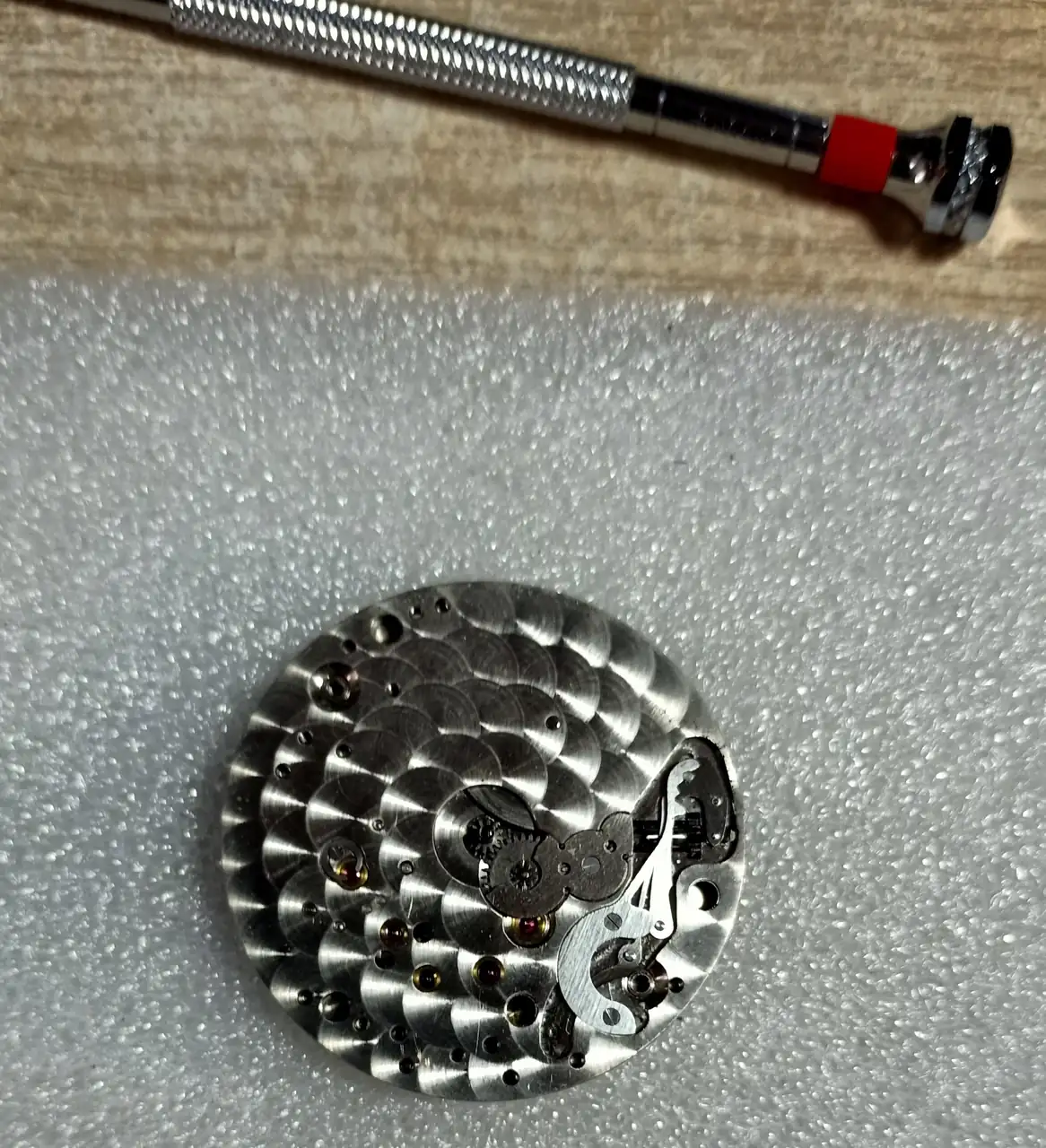

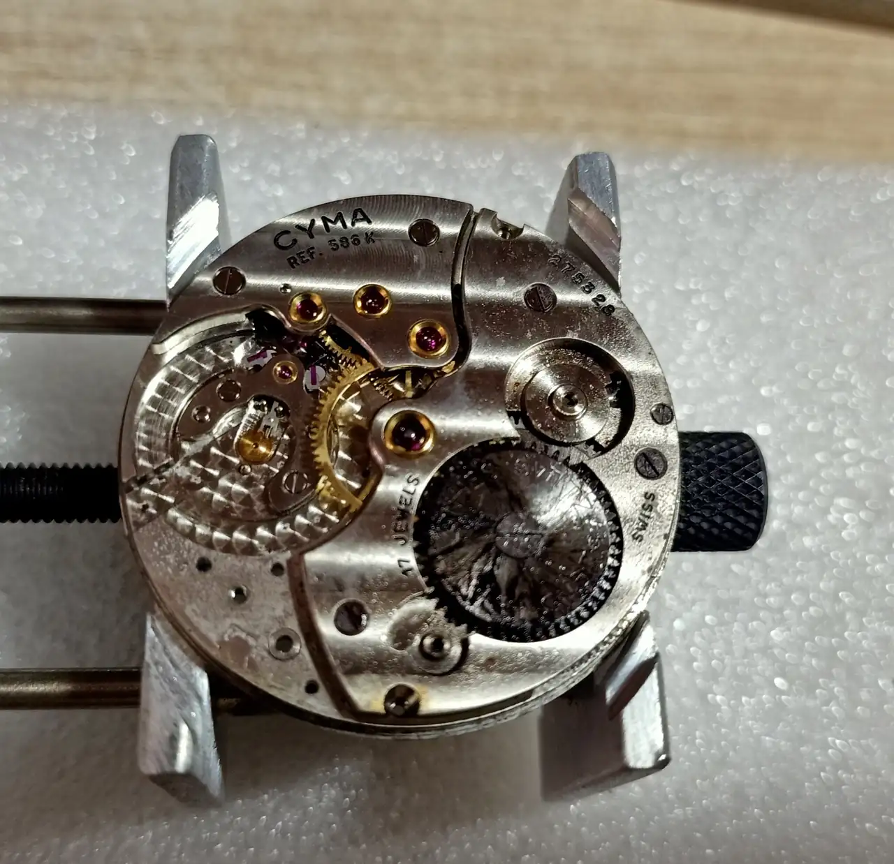

Procedí a desmontarlo:
Ver el archivos adjunto 2947515
Ver el archivos adjunto 2947517
Ver el archivos adjunto 2947520

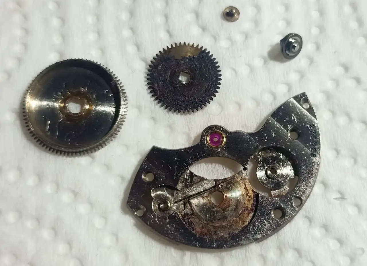

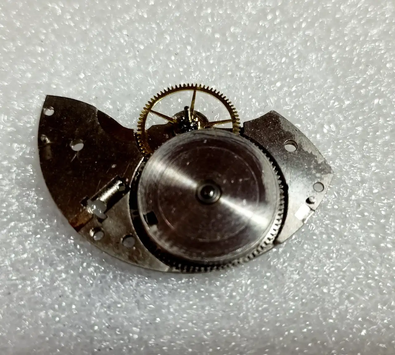

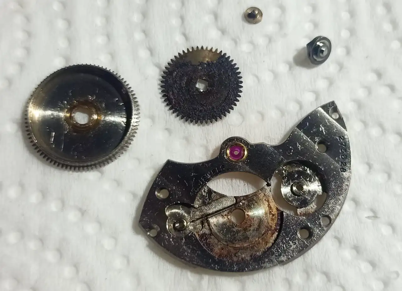

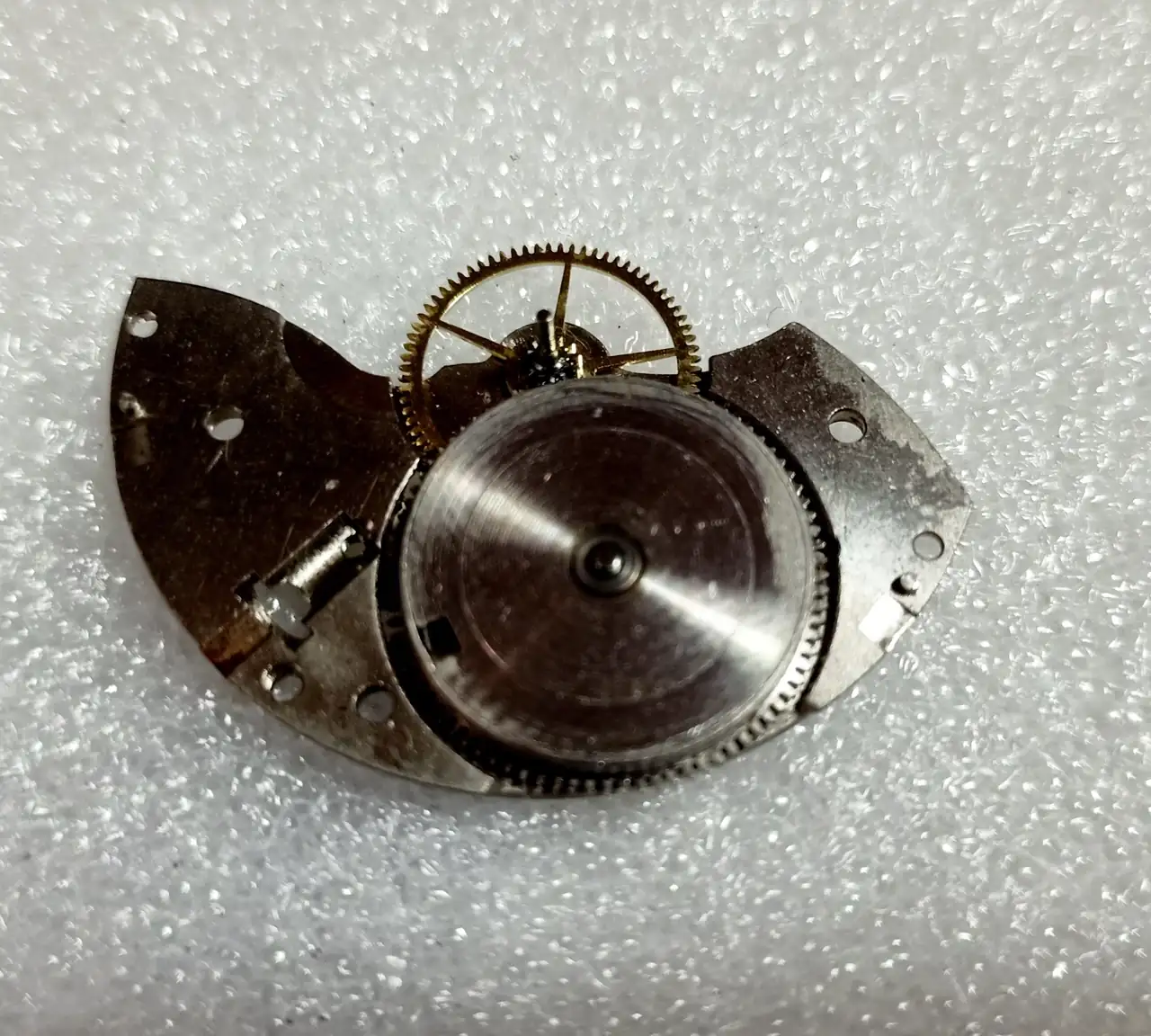

El tornillo de la rueda rochette no había manera de aflojarlo. Tuve que sacar el conjunto con el puente del barrilete y sumergirlo en
aflojatodo varios días para por fin soltarlo y constatar que la rochette tenía bastante oxido por la parte inferior.
Ver el archivos adjunto 2947521
Ver el archivos adjunto 2947522

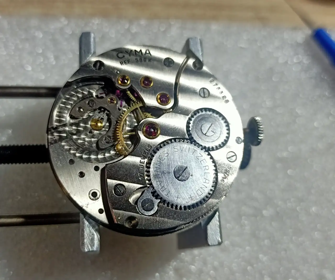

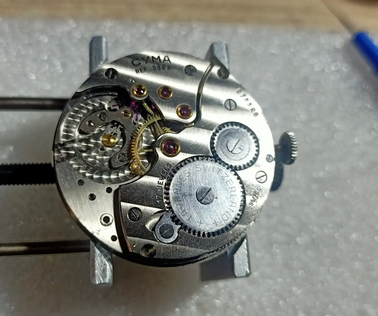

Tras eliminar el óxido y limpiar todos los componentes hay que volver a montarlo:
Ver el archivos adjunto 2947523
Ver el archivos adjunto 2947524

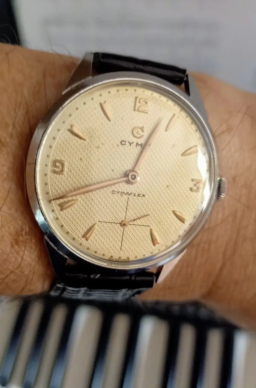

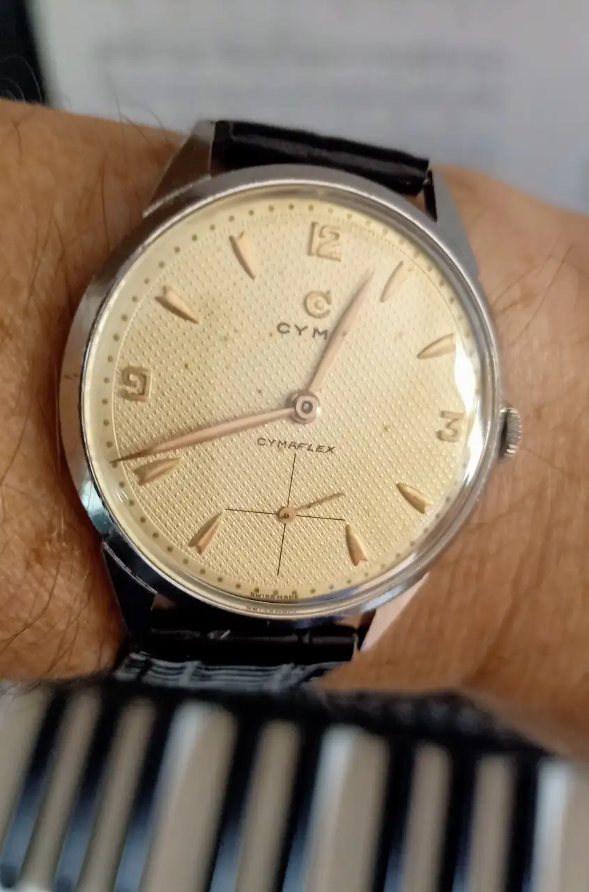

Y con un plexi nuevo y una correa ha quedado como podéis ver:
Ver el archivos adjunto 2947525
Desde ayer lo llevo puesto y va bastante bien. ;-)

Tuviste tino en no forzar el tornillo. Más de uno he decapitado en el intento. El eterno dilema... cederá si fuerzo un poco más??

Fantástico trabajo con un reloj que sería desahuciado por la gran mayoría. Lo has dejado perfecto y con el plus que tiene ese calibre, por lo bonito que es, no me quiero imaginar lo que pediría una marca actual por un reloj con un calibre asi in-house. La esfera es espectacular.
Un abrazo y gracias por traer
Muchas gracias. En este reloj he corrido un poco más de riesgo que en los anteriores pero al final ha salido muy bien. Sabía que el volante estaba bien pues el vendedor así lo anunciaba y eso era un plus. El precio me pareció correcto pues no pujó casi nadie al ver como estaba el reloj. Viendo la aceptación que tienen mis restauraciones me anima a seguir adelante con más hasta que el pulso y la vista aguanten. Un abrazo.

Si, los astros parece que se alinearon en mi favor, y el aceite aflojatodo hizo su trabajo tras varios días. Es una gozada cuando ves que el tornillo cede y sale.

En estos casos, y como me enseñaron en el taller del coche, conviene aplicar el destornillador con mucha precaución y en un movimiento de vaivén, es decir, apretar/aflojar repetidamente para que vaya soltando el óxido. Y si no va, pues como has hecho, darle un aceite aflojatodo suave (cuidado que tienen ácido) y darle calor que suele hacer maravillas.
