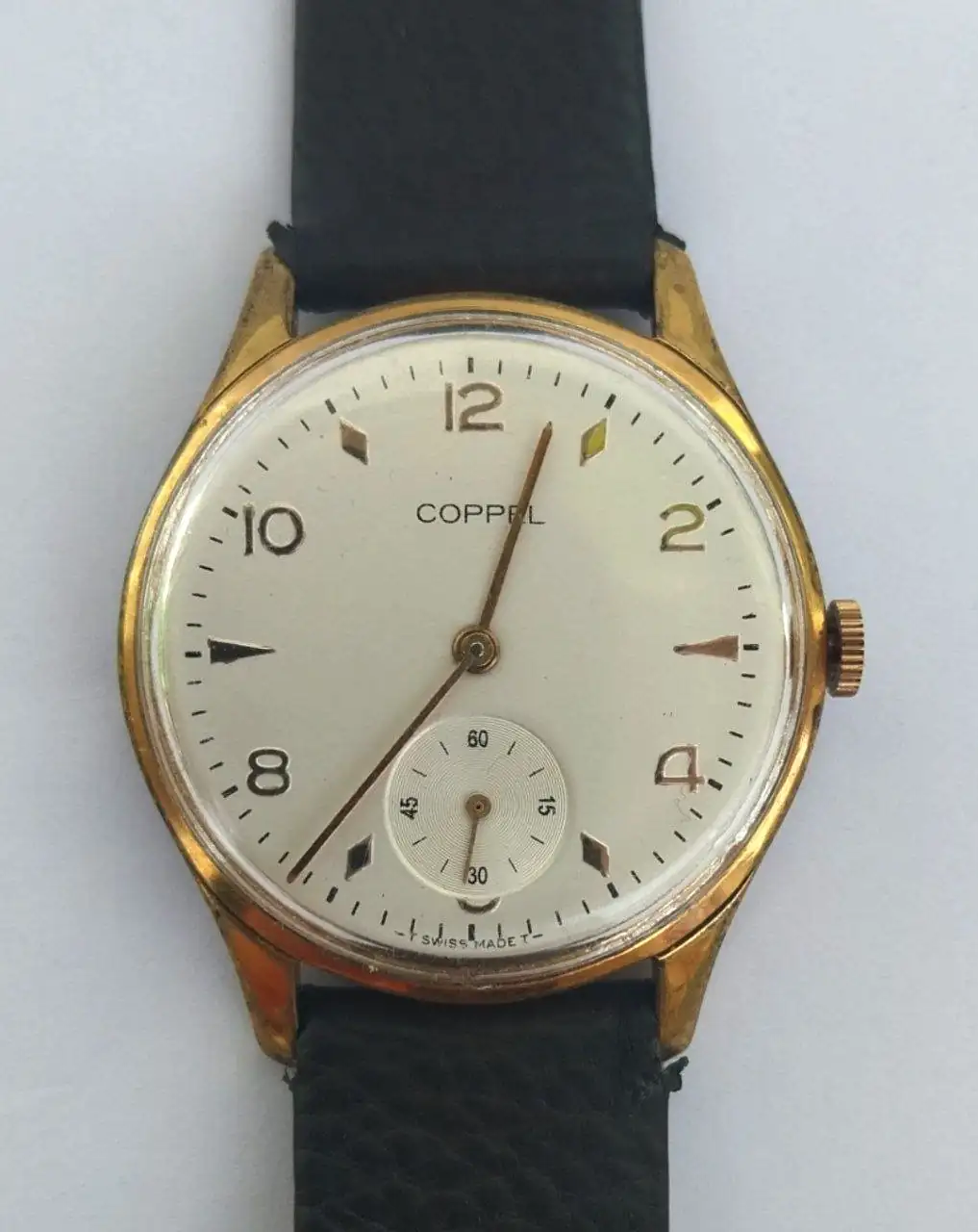

Para poner en contexto, se trata de un reloj COPPEL de 37 mm. que procedería de colección o stock antiguo. Coppel era un relojero madrileño que, además de vender marcar suizas conocidas, ofrecía relojes más económicos, montados por ellos, a los que ponía su marca. Este está chapado con 10 micras de oro.
Al lío.
Falta el índice correspondiente al minuto 12.

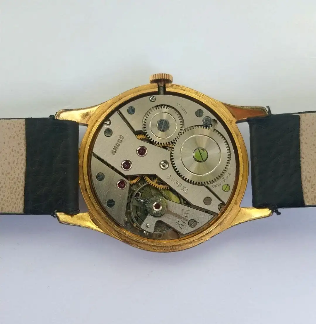

El movimiento se ve en muy buen estado y lleva marcada la marca COPPEL en un puente. Tiene todo el aspecto de no haber recibido un servicio nunca. Su marcha también indica que necesita un repaso: amplitud 190-200º y atraso de 10 minutos/día.

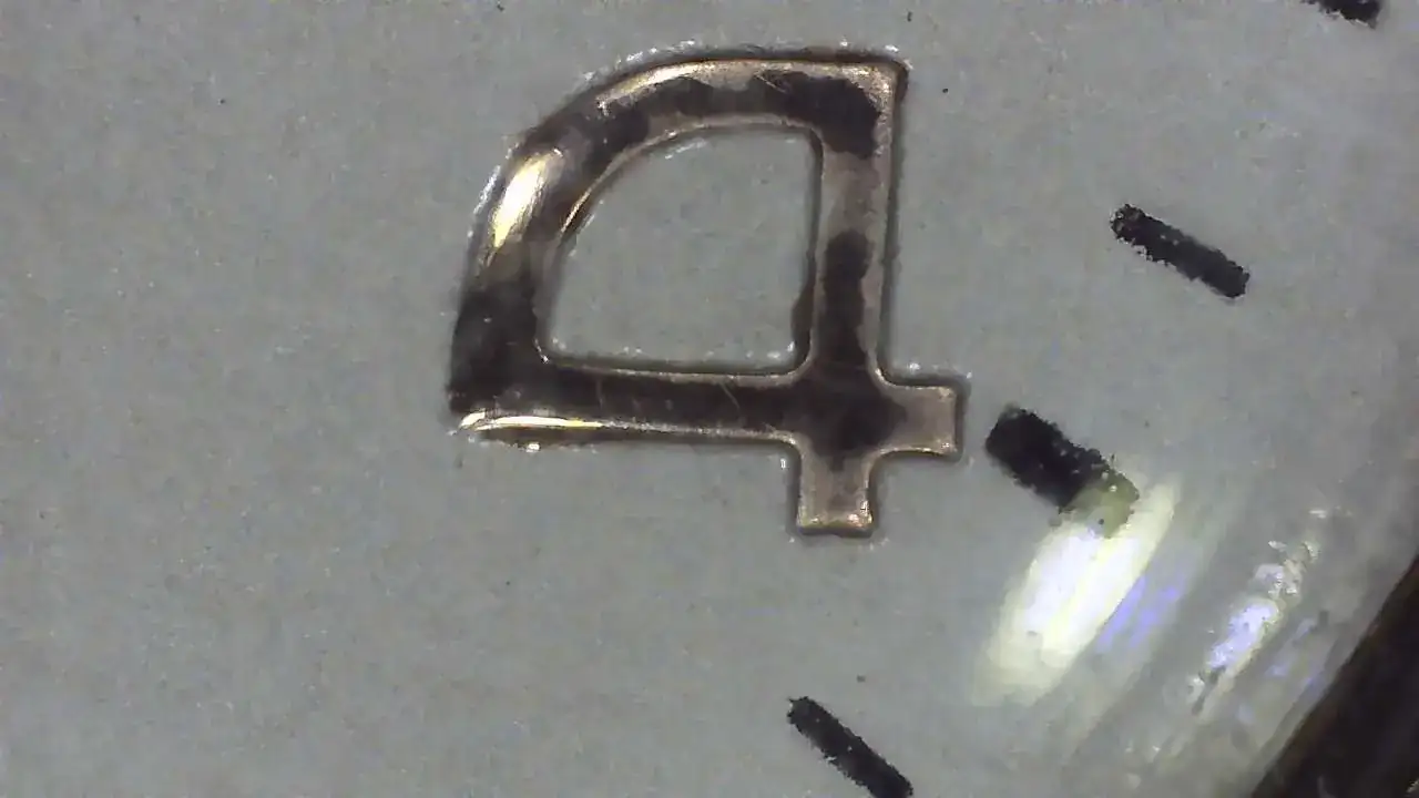

Vayamos a los detalles. Estas fotos están sacadas con el microscopio, pero a través del cristal. No puedo sacar el movimiento. Se puede ampliar la imagen.
Falta el minuto 12, pero quedó la sombra.

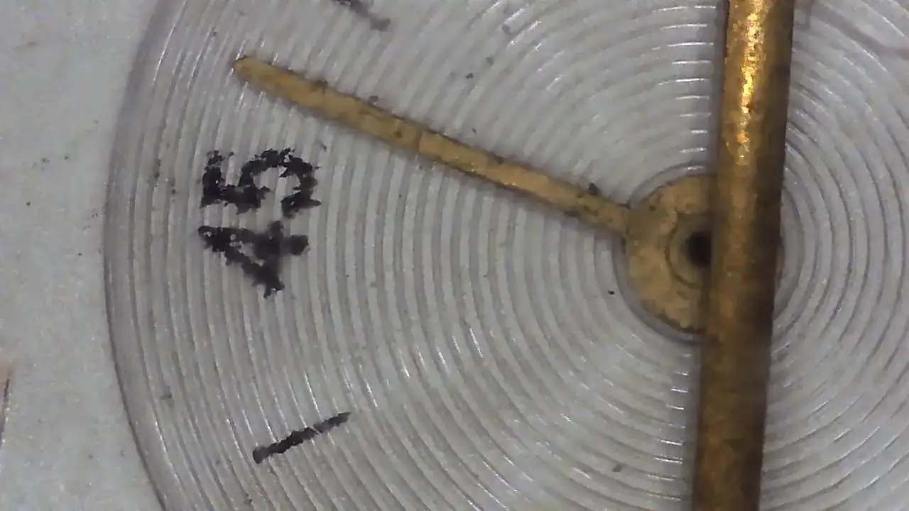

Pequeño segundero y detalle de la aguja.

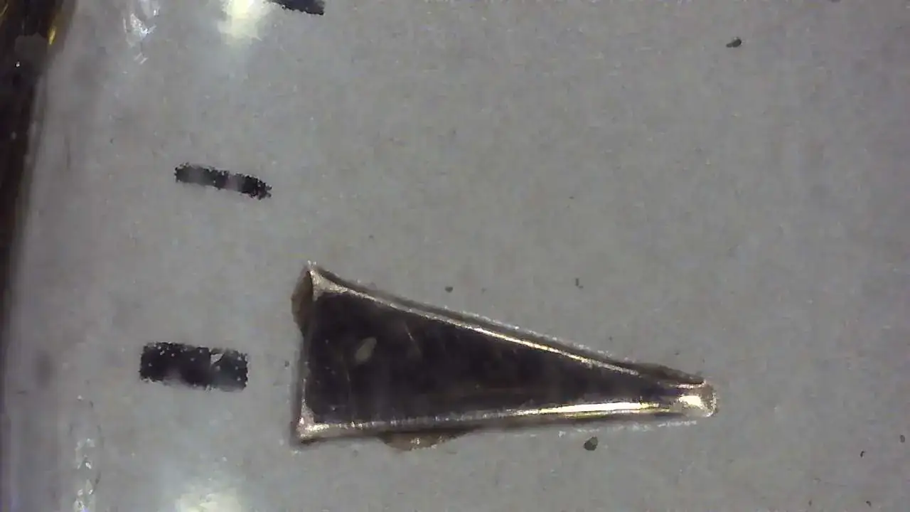

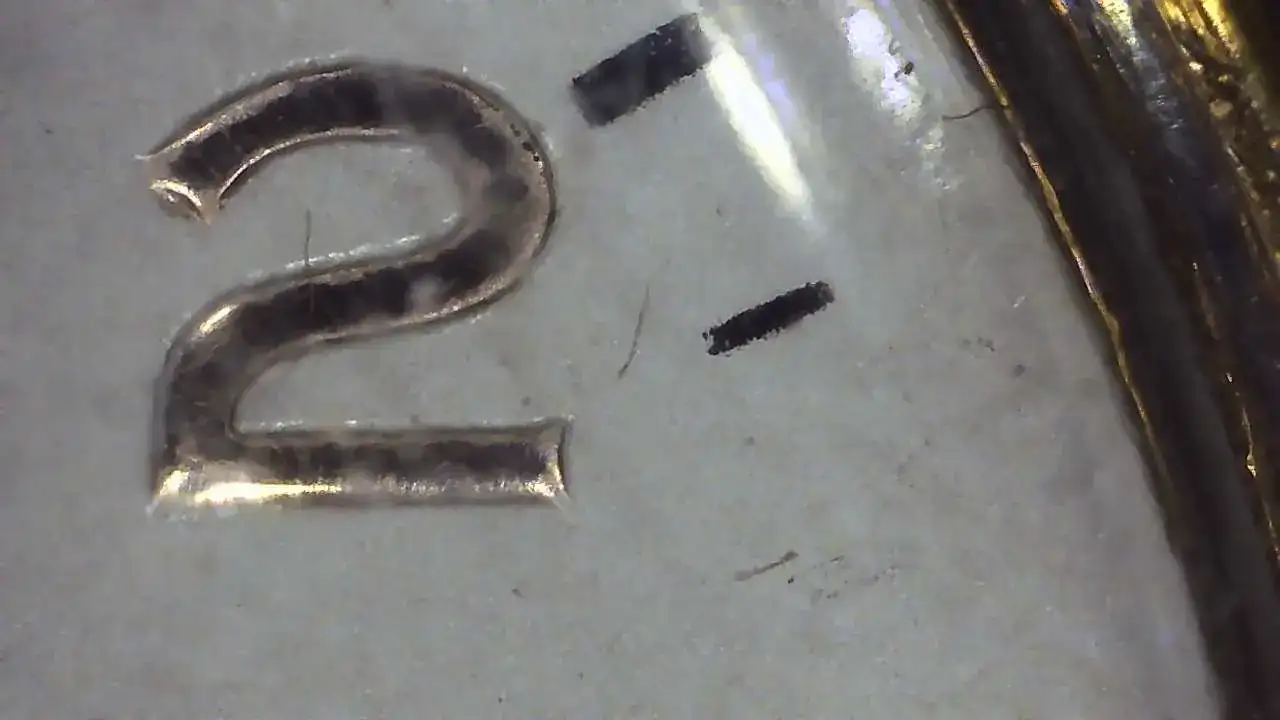

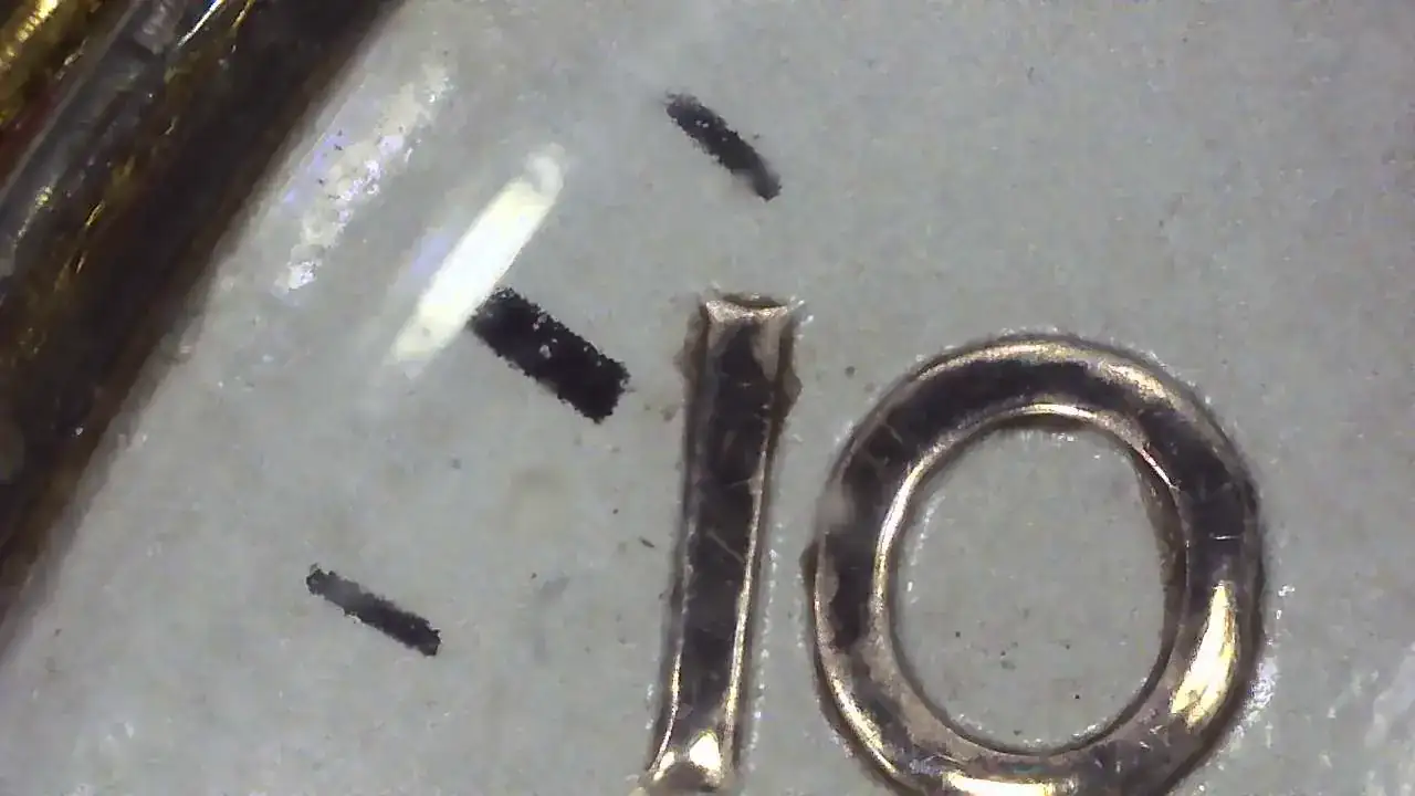

Restos de pegamento en el marcador de las 9.
Y también en otros índices aplicados.

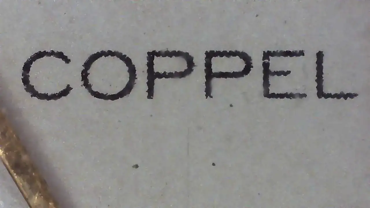

La marca COPEL está impresa de otra forma. Compatible con haber sido impresa usando otra máquina.

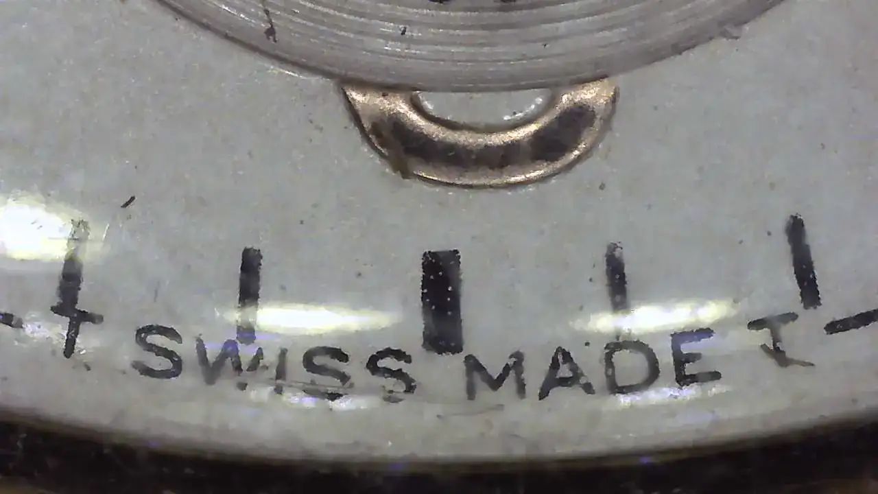

El -T SWISS MADE T- que canta por anacrónico.

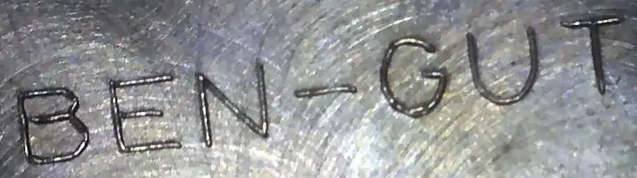

6 - La tapa es de acero, a presión, sin marcas exteriores y con la marca BEN-GUT en la parte interna. De esta marca hay poco por internet. Sí hay un par de menciones en este foro.

No parece nada coherente, pero es muy común en esferas repintadas que me pongan el T Swiss Made T hasta a esferas sin lumen.
Al lío.
Ver el archivos adjunto 2953301
Ver el archivos adjunto 2953303
Ver el archivos adjunto 2953304
Ver el archivos adjunto 2953305
Ver el archivos adjunto 2953306
Ver el archivos adjunto 2953307
Ver el archivos adjunto 2953309
Ver el archivos adjunto 2953310
Ver el archivos adjunto 2953319
