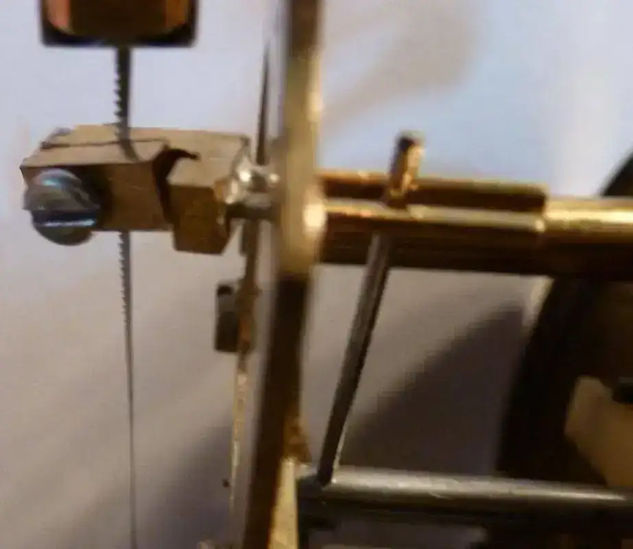

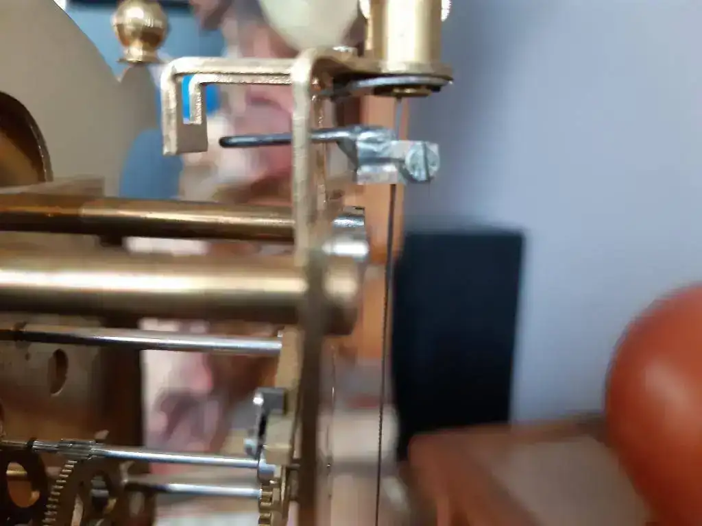

hola . Os contare mi experiencia con un 400 dias que un amigo me dijo que iva a tirar a la basura . En principio no le falta nada mas que el tenedor y el hilo del cual solo esta un trocito ...lei bastante antes de empezar en este foro .El hilo lo prepare gracias a un tema que hay por aqui de El monje, al principio cuesta pero una vez que le cojes el truco es bastante facil.. eso si probando y soltando bastantes veces. El tenedor lo he echo con una regleta de electricidad , cojes las pletinas con agujeros y primero limas lo que sobra y luego lo apretas todo en su posicion con el tornillo puesto y le sueldas con estaño un clavo arriba que previamente has doblado a medida del vastago .luego le cortas en estaño para que pueda abrir y entrar el hilo . Esto empezo a andar pero se paraba , el amigo Euskalestric me ayudo mucho y al final ya se puso en marcha , ajustando con la ruedecilla y va por ahora bastante bien . Asi que compre otro con el mismo problema . Este ya fue coser y cantar ...claro antes de todo limpiar y aceitar las maquinas .Todo esto lo digo porque veo que en el mercado hay bastantes unidades que tienen el mismo problema y veais que con muy poco dinero se pueden echar a andar .Espero que esto sirva para que alguien se anime con un kundo . son muy vistosossss
