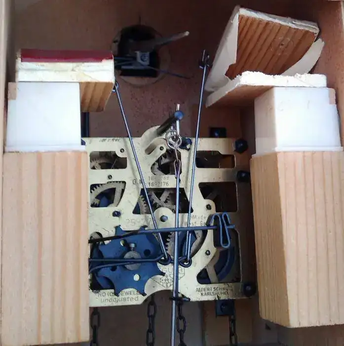

Pues aquí comienzo un nuevo proyecto. LLeva el cuco cantando 35 años sin ningún tipo de mantenimiento. Se trata de una máquina Regula 25 West Germany, de cuando nuestros padres allá por 1970 viajaban a Canarias, Ceuta o Melilla en busca de estos cucos o aquellos 400 días.
Ya veo que el mundo relojeril no vale la máxima "mientras funcione no lo toques" pues la falta de lubricación puede afectar gravemente a los ejes, así que al menos hay que aceitar. Por otra parte intentaré arreglar el fuelle roto pero desconozco de qué tejido está hecho el propio fuelle y cómo lo puedo conseguir. ¿Alguien tiene experiencia en este asunto?. Saludos a todo los foreros. :ok::

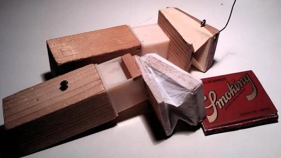

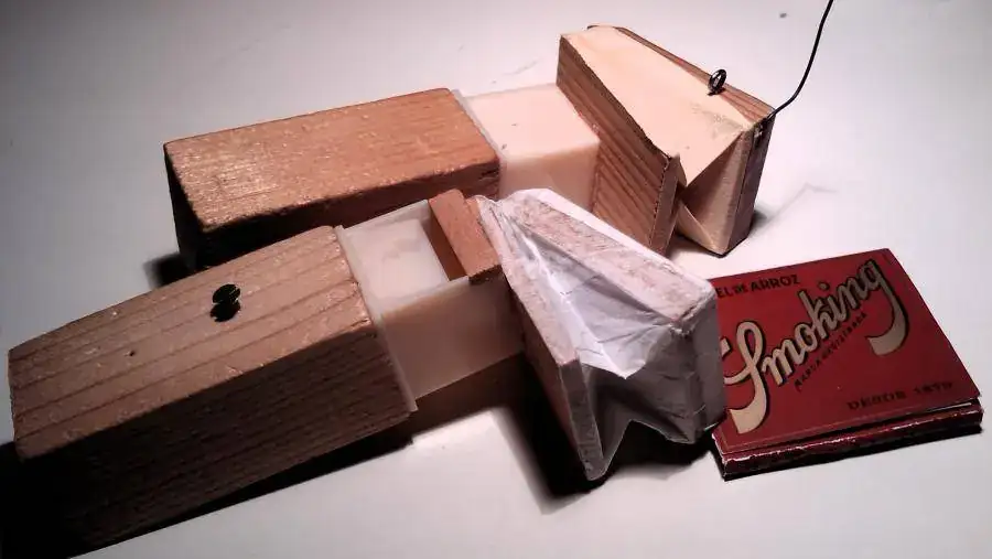

smoking.webpPapel de fumar smoking rojo. Resistente y liviano. Parece que funciona.
Impaciente que soy. Por comprobar el correcto rendimiento del papel de fumar. De lo contrario, probaré un fino nylon de unas cometas.
