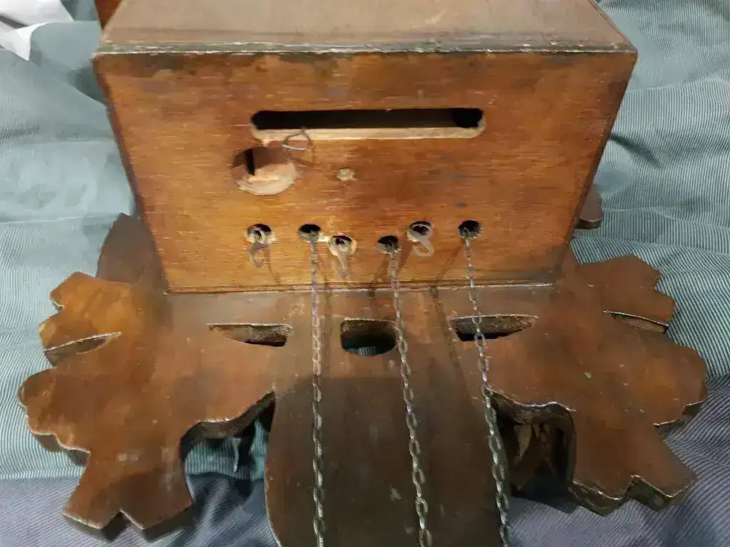

Soy coleccionista de relojes de bolsillo des de hace unos años, aunque poseo otras piezas de relojería gruesa antigua. Recientemente he comprado un cuco (os adjunto unas fotos) del cual desconozco mucho y la verdad he podido encontrar algo de información en Internet pero aun me quedan muchas dudas por resolver...

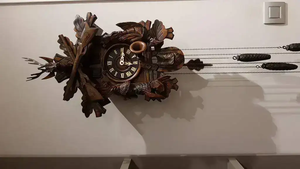

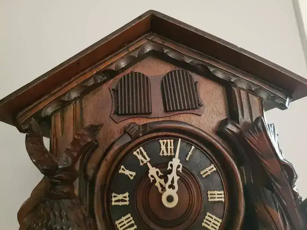

Por lo que he observado el cuco es todo de madera de la selva negra, excepto la maquinaria y esta no tiene ninguna pieza de plástico lo cual indica que es anterior a los años 60, otra referencia que nos indica que es anterior a los 60 es que en la maquinaria pone Made in Germany y no West Germany.
El decorado de la caja es del estilo Hunter (cazador) y una característica es que los ojos del ciervo parecen muy reales como de taxidermista y la esfera esta rematada con una trompeta al estilo "Gordian Hettich característico de reloj de trompeta".
Tal y como he hablado anteriormente la maquinaria del reloj es de acero y latón y no tiene ninguna pieza de plástico a excepción de un fuelle que ha sido reparado y cambiado por uno moderno, por ese motivo es de plástico. Hasta la fecha todos los que he visto llevaban los fuelles en las paredes de la caja a excepción de este que tiene el ventolín en el suelo lo cual es muy raro y desconozco el porqué.

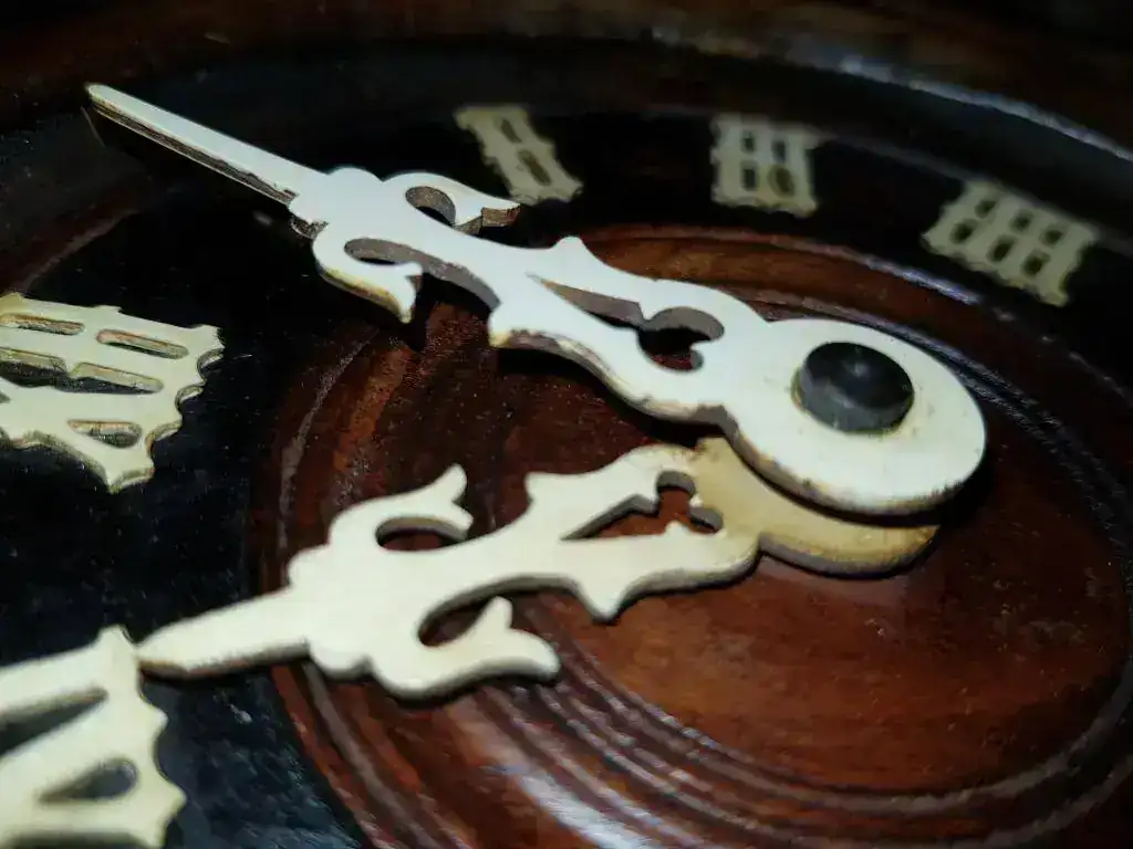

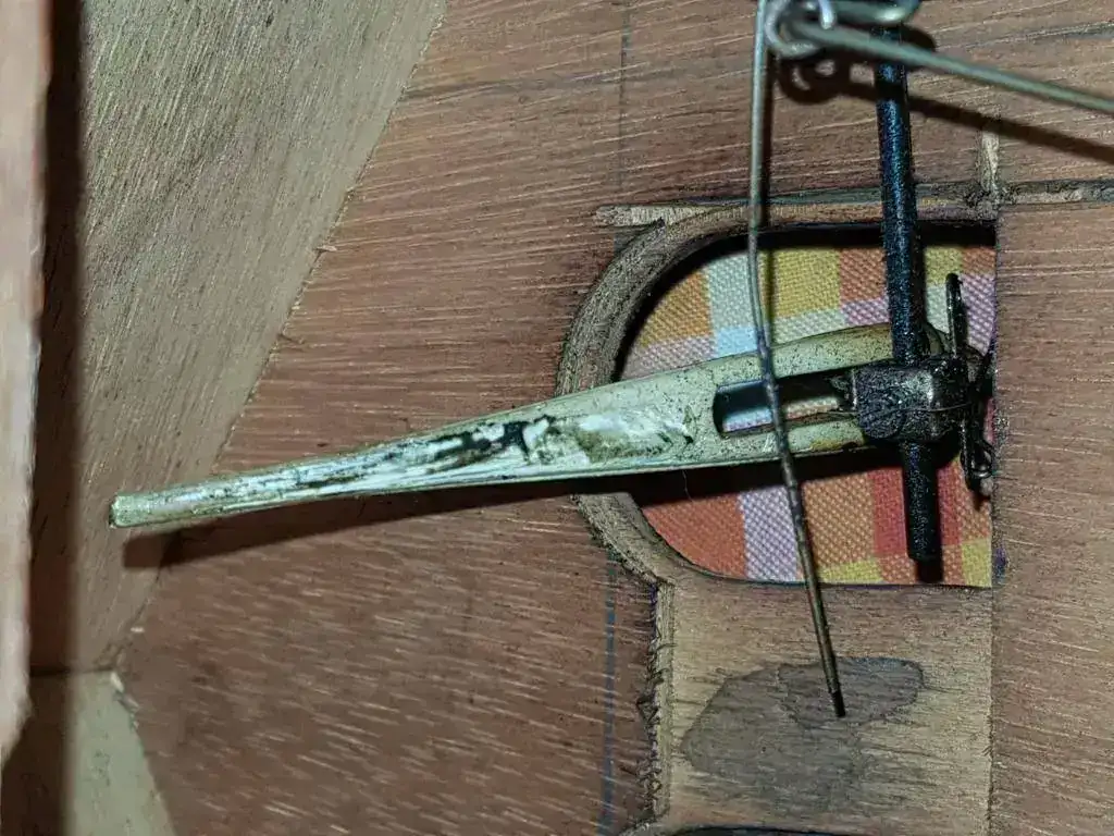

El reloj es un cuco musical, lo cual aumenta el valor y la cuerda es de 1 día. Las agujas del reloj, al igual que los números parecen de madera (vean fotos), y la figura de los bailarines me parece que también. El cuco tiene el pico articulado y parece que llevaba unas alas ya que tiene unos agujeros laterales pero eso me lo tendrán que confirmar ustedes ya que no estoy seguro. También me gustaría decir que tiene una puertecita lateral por donde se puede ver la maquinaria se ve el mecanismo de apertura de la puerta en alguna fotografía arriba del rodillo de música. En los fuelles también tiene agujeros para que el sonido salga al exterior y otros dos agujeros en la parte trasera para poder colgar el cuco, uno en la puerta de apertura y otro mas arriba.
Me gustaría poder saber de que fecha es y si todo lo que he dicho es correcto (agujas, números y bailarines de madera) también tengo la duda de el porqué hay algunos cucos con el gatillo de la escopeta hacia bajo y otros hacia arriba (el cañón siempre mira hacia arriba), se hicieron hacia arriba a partir de alguna fecha o es de algún fabricante en concreto? También si pudiesen aportar cualquier otra información si saben el fabricante o el motivo del porqué tiene un ventolin en el suelo cualquier cosa me seria de gran ayuda ya que es mi primer cuco.
Mil gracias y un saludo.
