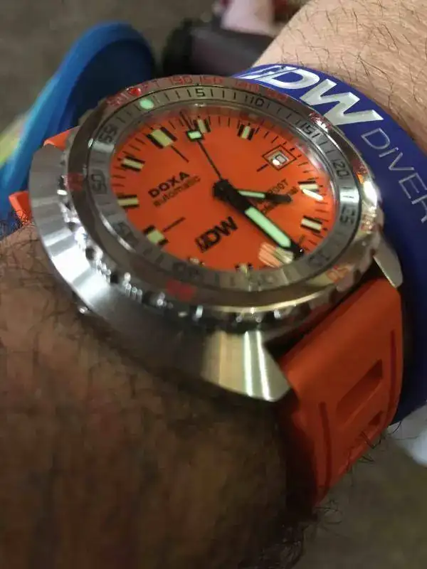

A mi, como ya saben todos [emoji56] se me cayó el Doxa de un mini precipicio. No paso nada y lo pude recuperar después de 5 exhaustivos días. Intacto
