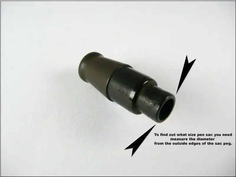

Visto que mi pregunta sobre dónde localizar el convertidor de la Sheaffer Intrigue os ha convertido en "vulgares mortales", pensaba que lo sabíais todo. Realizo otra ¿cuál es el tamaño del saco de una Conway Stewart 55?
Os facilito ayuda. Gracias.
The following is a guide to which size sac fits the sac peg. Se coge el diámetro exterior de la boquilla, como en la foto.
Size 10 Fits a sac peg of 4.0 mm
Size 12 Fits a sac peg of 4.5 mm
Size 14 Fits a sac peg of 5.0 mm
Size 15 Fits a sac peg of 5.5 mm
Size 16 Fits a sac peg of 6.0 mm
Size 17 Fits a sac peg of 6.5 mm
Size 18 Fits a sac peg of 7.0 mm
Size 19 Fits a sac peg of 7.3 mm
Size 20 Fits a sac peg of 7.5 mm
Size 22 Fits a sac peg of 8.5 mm

¿Tienes la pluma? si es así, basta con medir el diámetro donde se aloja, tú mismo respondes a tu pregunta con la foto y la tabla de medidas ::Dbt::

No se lo que mide donde asienta el saco pero por el tamaño de la pluma con un saco del 16 no te equivocas seguro. Pero también le deben entrar 17 y 18

Use Ud. un 16, es el que me puso Julia en Noviembre o diciembre para una idéntica. Va algo forzado pero es el que había en ése momento. No hizo falta ni pegamento, pero quedaba un poco estrecho, como los trajes que usa Valls, el primer ministro de Francia.
Tampoco a Julia le gusta mucho el pegamento
