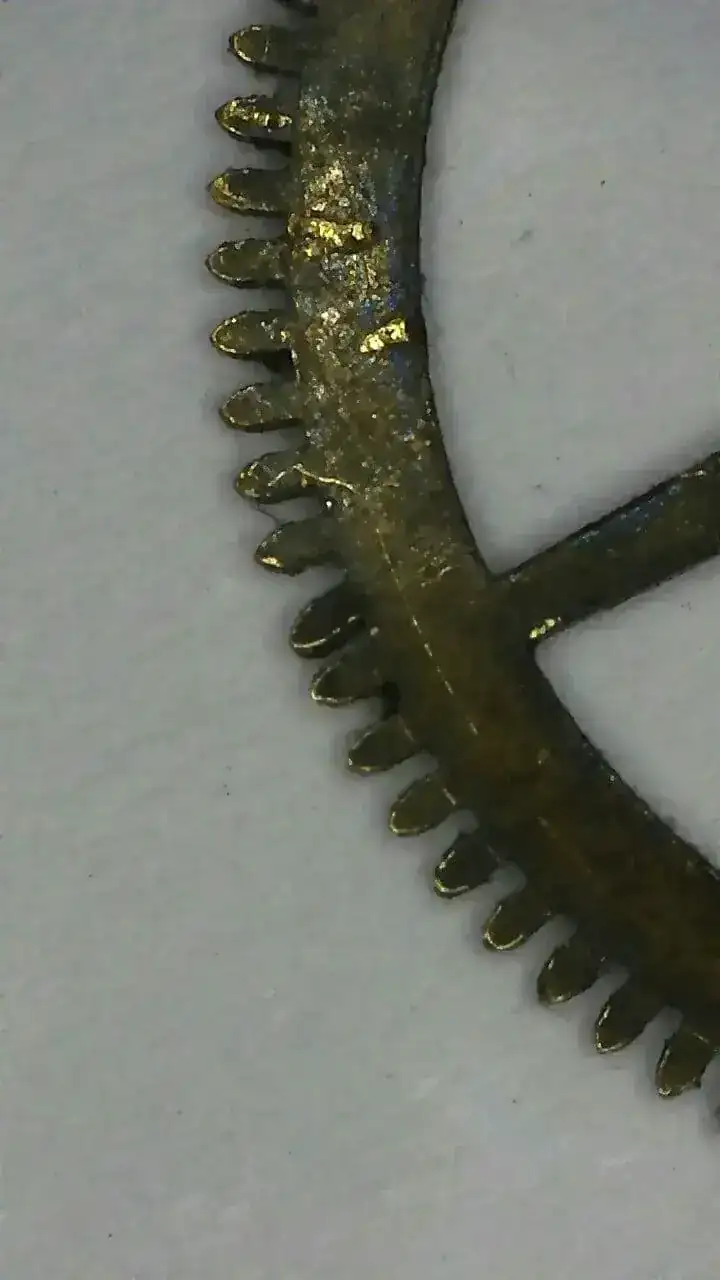

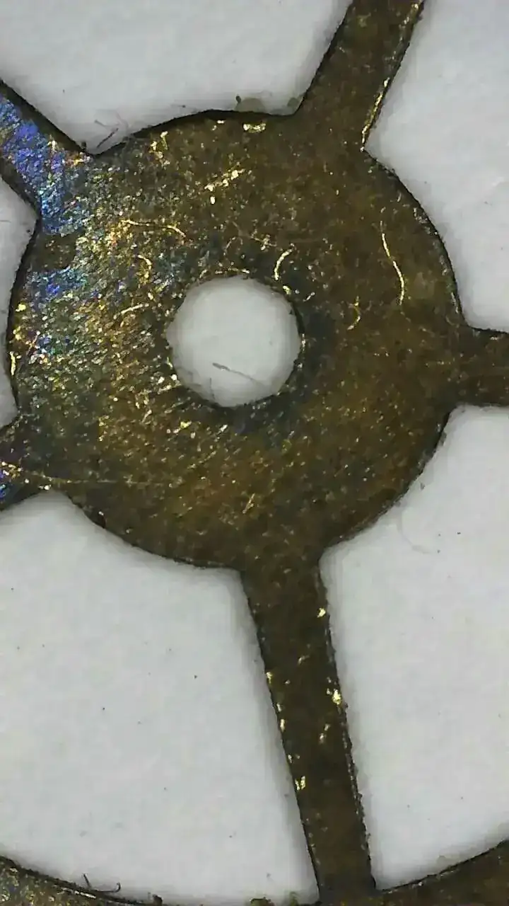

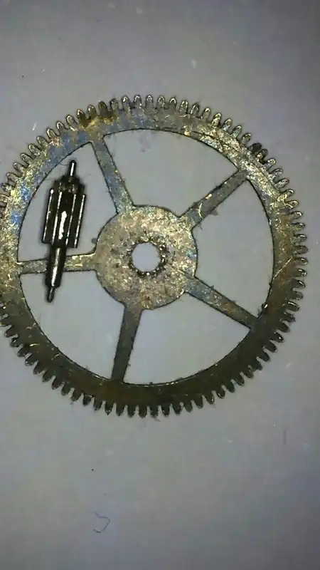

De un Roskopf la rueda que yo llamo 1ª, y que es la que mueve la rueda del barril, esá rota como se ve en la foto. En los almacenes de fornituras no la he encontrado y solo me sugieran que busque un donante. Pero ¡menudo lío! ¿Alguien puede indicarme dónde buscar el repuesto?

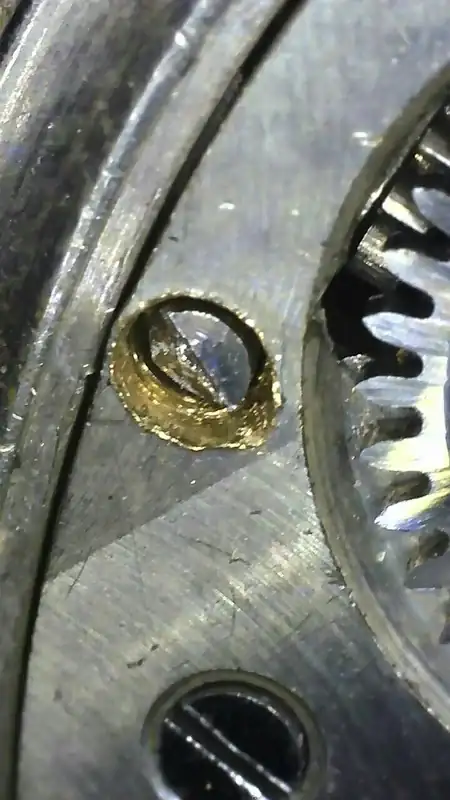

Otro de bolsillo que estoy "apañando" tiene la tija rota y el tornillo del tirete también roto, aunque se puede forzar para girarlo. Tampoco me dan esperanzas en los almacenes de fornituras y también os pregunto sobre dónde buscar.

Hola, no se que es lo que está roto como dices si el piñón, la llanta de la rueda,
o es que esta desclavado el piñón, de la rueda, lo que aprecio por las fotos
es que tiene un diente torcido, y que le golpearon el centro para achicarla pero
no me parece si es así que tengas que buscar repuesto, ya que se podría solucionar.
La rueda es el conjunto de llanta y piñón.

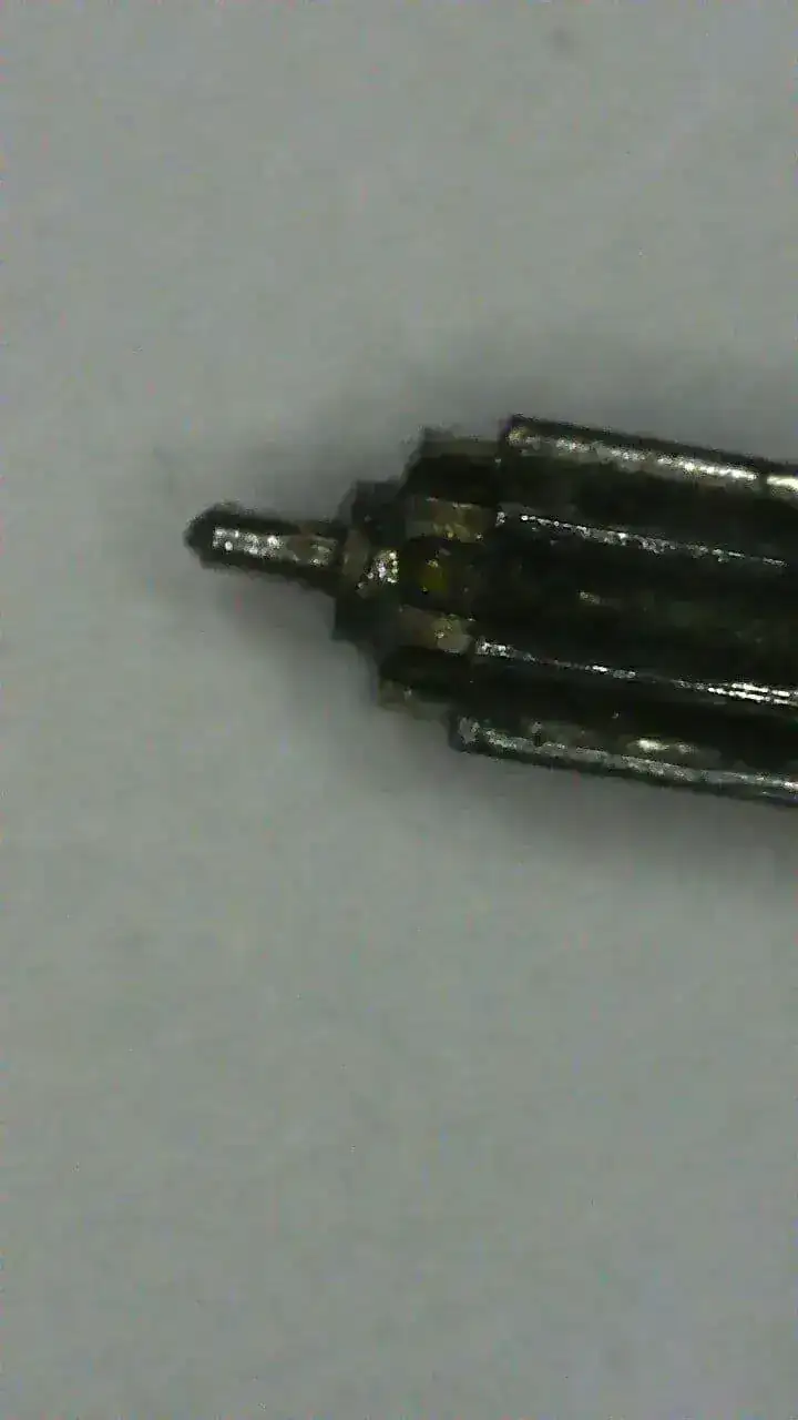

Por roto me refiero a que ese eje debería ir remachado en la rueda y yo puedo arreglarlo.
Si solo es eso, con un Banquillo tas con agujeros y un par de botadores
lo podrías hacer.
Me parece más fácil que buscar una rueda igual.
Por las fotos no me parece que el diámetro del ajuste del piñón
y el alojamiento de este en la rueda no parece con mucho juego.

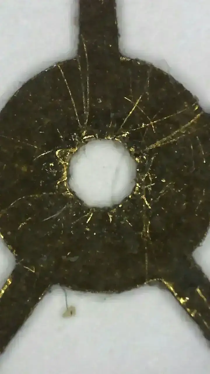

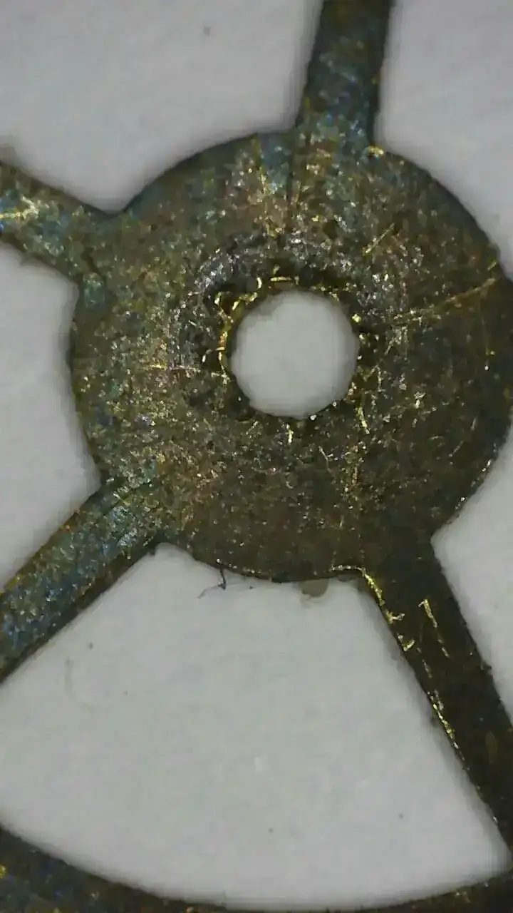

He sacado más fotos de cerca. Sí valoraría que me dijeras si ves algo que no hayas visto en la anteriores fotos y que haga casi imposible su reparación. Lo digo por aparcar esa reparación o desistir definitivamente de ella por ser imposible.
Lo veo bastante bien, la llanta no esta golpeada para cerrarla como pensaba en un principio,
son las señales de haber estado clavado el piñón, por mi lo unico que tiene es el diente de
la llanta torcido como se veía, que se puede enderezar con la punta de un destornillador
metiendolo entre el diente doblado y el siguiente.
Anímate a intentar lo del diente y luego.......... igual te animas a mas.
Por si te animas los Roskopf tienen muchas tolerancias.
El piñón entraría en la rueda por la parte marcada.
