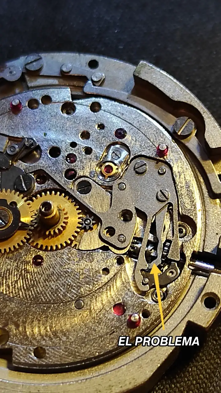

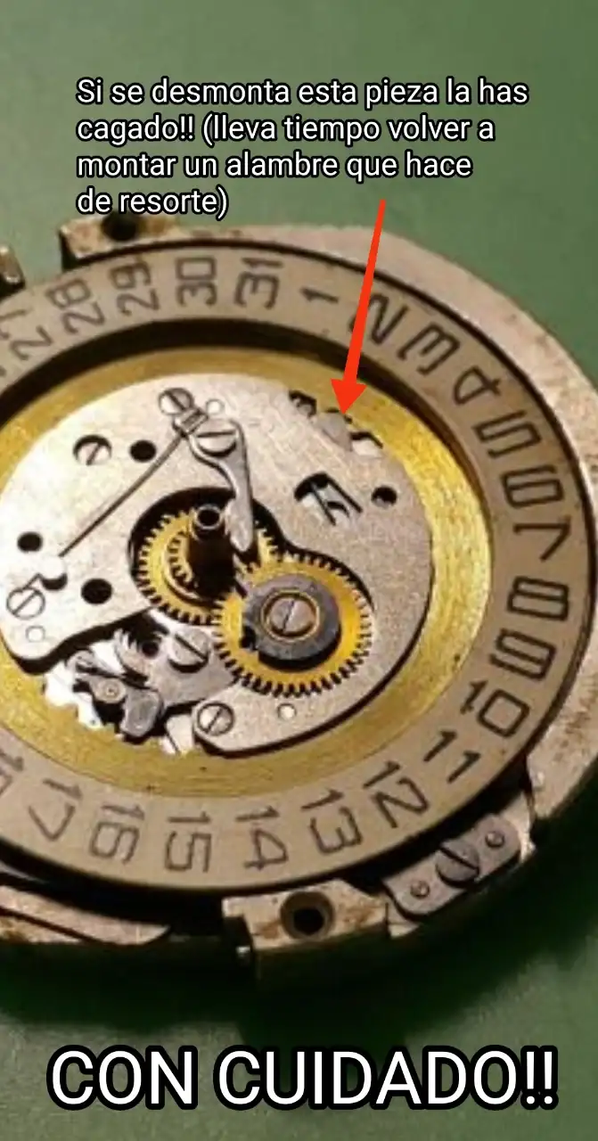

Os muestro el origen del problema que evita la carga manual, que funcione la rueda de los días y que no puedas mover las manecillas para poner tu reloj en hora...

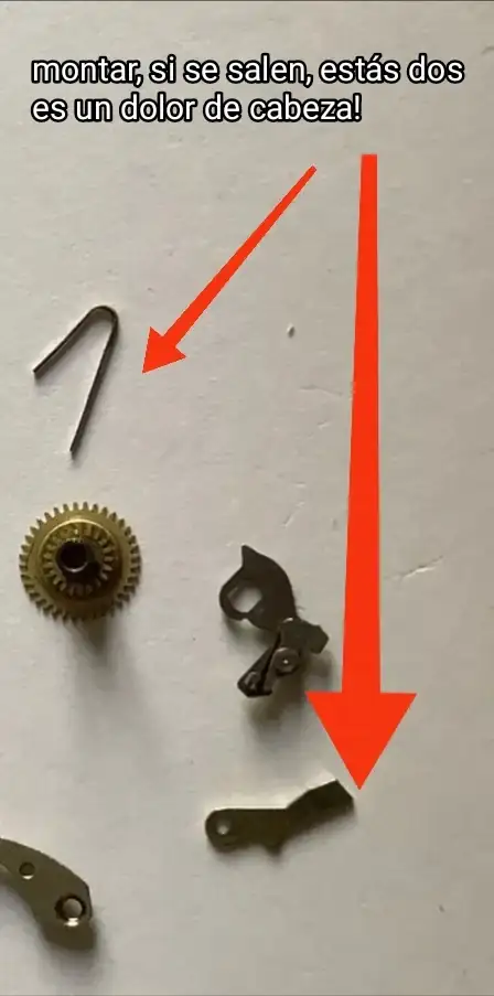

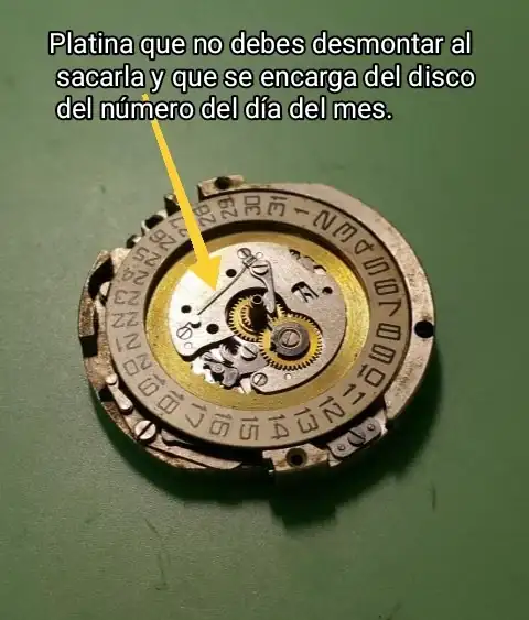

Esa pequeña "pata" se queda mal colocada y evita el funcionamiento correcto de la tija y los engranajes. Sí, esa mierdecilla. Es necesario sacar el dial, ojo que lo aguantan dos diminutos tornillos y es necesario un destornillador plano también diminuto. Yo usé uno pequeño al que lime punta y lados hasta que lo logré. No encontré en mi ciudad el necesario. Luego se sacan discos horarios y una pletina que los sujeta. Ojo con ella, lleva un sistema de resorte que mueve la rueda del número de día del mes, que luego es difícil de volver a montar por culpa de un diminuto "spring" (Alambre en firma de V) . Con cuidado que no se desmonte.

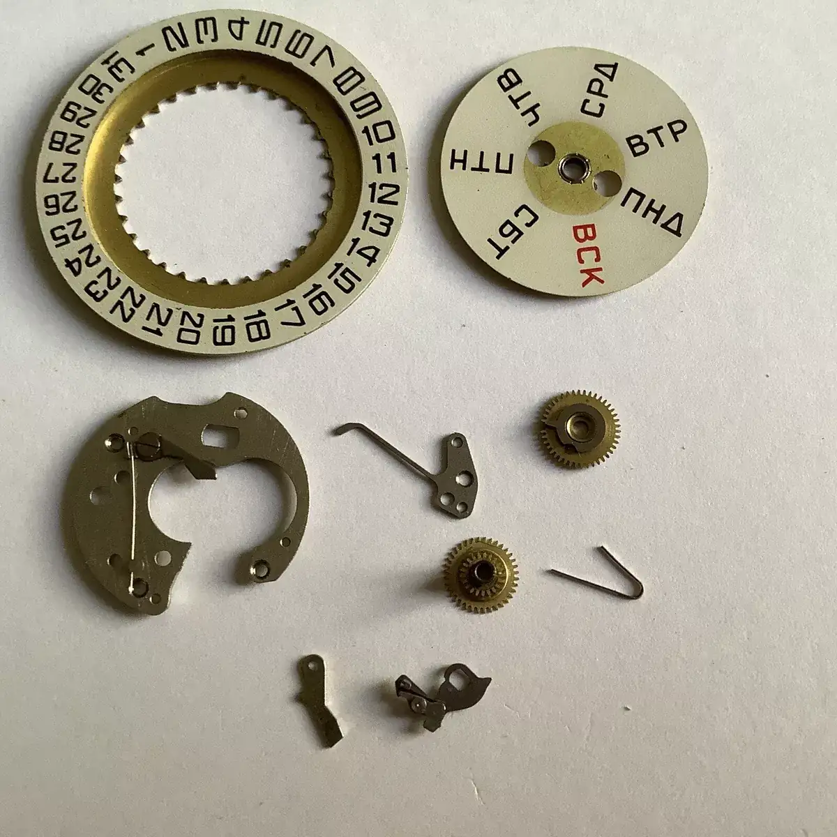

Sacado todo ello te encontrarás las tres piezas a extraer por orden y solucionar el tema definitivamente!

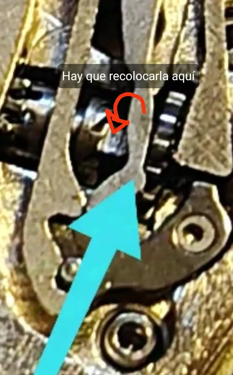

La "C" cómo ya he dicho es el kit del tema. Al sacar la "C" cuidado que hay otro alambre que hace de resorte y saltará. Que no se pierda! Luego, simplemente hay que recolocar esa "pata" de la pieza "C" un poco más a la izquierda (dejarla recta y bien metida en la ranura que llevan los engranajes). Es probar y encontrar el punto. Yo estube unos 5 minutos y moviendo la tija de izquierda a derecha y girando la corona, lo encuentras. Notas que las ruedas de los datarios giran, también el eje de las agujas y que en la primera posición (la tija toda dentro) el reloj carga. Mi 2724 es de carga manual y automática (¿dos barriletes? ). Uf! 😜 por fin!

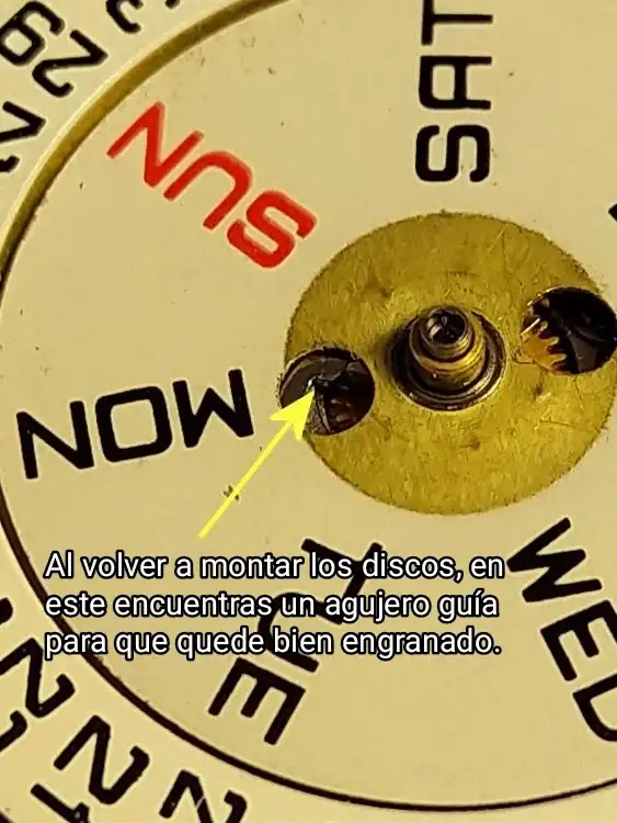

Recuerda montar bien las dos ruedas datarias al finalizar la reparación... Vuelvo a decirlo: la puñetera pletina con mucha calma!
Pues manos a la obra. Aquí va el vídeo de montaje para darte idea del desmontaje y volver a montar todo en su sitio. Que gusto que vuelva a funcionar. Paciencia y un par de horitas (yo es la primera vez que lo hago) 👍
