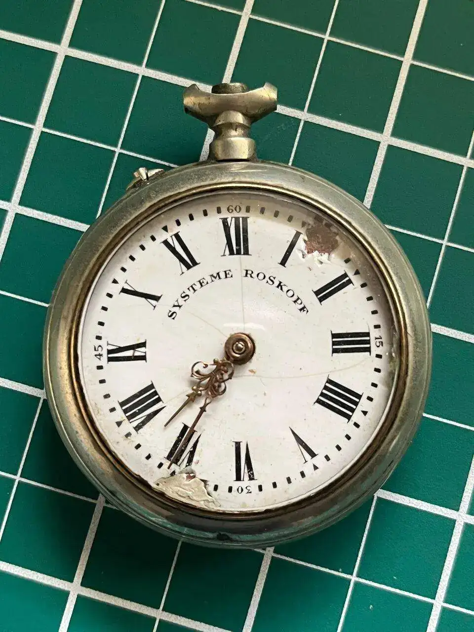

Afortunadamente, ha caido en mis manos un Systeme Roskopf que había sido de mi abuelo y llevaba lo menos 40 años en estado de abandono en una caja en un almacén, sin que nadie le hubiese prestado atención.
Al pobre le faltan varias piezas, pero parece que no está en mal estado para la edad que debe tener (pena de la esfera escarchada) y me gustaría darle una nueva vida. Creo que sería un proyecto bastante bonito con el que podría aprender mucho sin sacrificar la pieza (es lo más importante) ni tampoco mucho dinero.
Como soy un novato en esto de la relojería de bolsillo, agradezco de antemano toda la posible ayuda y recomendaciones que pueden ir saliendo.
Lo primero sería conseguir una corona y tija para ver si el susodicho al menos respira, antes de meternos en desmontaje, limpieza, aceitado y algún pulido no muy agresivo, pues me encanta la pátina que tiene.
Aquí unas fotos del pobre diablo:
Un saludo y encantado de haber entrado en este nuevo mundo de los relojes de bolsillo.

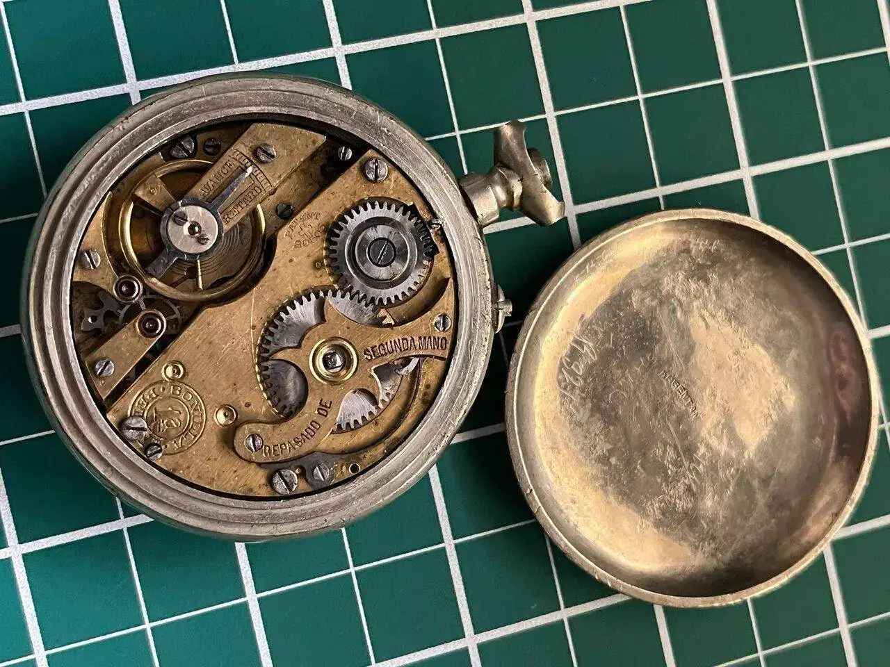

Si me das el número de la patente que no leo bien, tela buscaré
Reacciones: Diego111
Buenas tardes cesccat:
El número de patente es el 29505.
¡Mil gracias por tu ayuda!
Reacciones: cesccat
Si es seguro que el número es 29505,
Reacciones: elqueaprende, Julio Relojes, Diego111 y 1 persona más
Ver el archivos adjunto 2569501
Ver el archivos adjunto 2569502
Hola Diego, tu reloj fue fabricado por "Société Horlogère Reconvilier" recambios los puede encontrar en EBAY, primero el movimiento tiene que ser exacto al tuyo, fíjate en el trinquete de la rueda y el puente que lo agarra al movimiento, también importante es preguntar por el diámetro del movimiento, dado que fabricaron los calibre 16, 17 y 19 y cada movimiento lleva una altura diferente,

Pues lo desmonté completamente y descubrí que desafortunadamente estaba más machacado de lo que en un principio parecía.
Muelle del barrilete roto, engranajes limados por falta de ajuste/engrase, la tija que compré no ajusta a la perfección, la esfera está de "mírame y no me toques"... y varias cosillas más.
Conseguí hacerle funcionar tras limpiarlo y aceitar un par de piezas, pero sólo por curiosidad, pues necesita mucho más trabajo.
Creo que me doy por contento sólo por haber conseguido identificar las fallas y revivirlo un ratillo. Quizás en un futuro, si cae en mis manos algún "donante" o similares, me aventure a repararlo completamente.

Los roskopf son así, no hay recambios genéricos y cada uno es de su padre y de su madre. Y cuando estan listos y se paran, averigua que tontería pueden tener.
