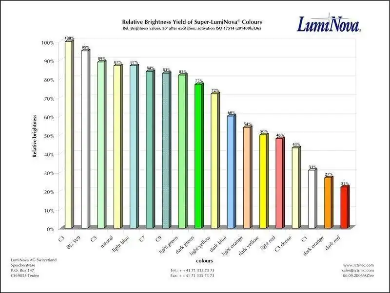

Buenos días, compañeros. No sé si esta es la sección indicada para la pregunta que tengo que hacer, pero ahí va: me encantaría darle más luminosidad a los índices de mi reloj, concretamente un tono anaranjado, que me encanta en los diver. Pues eso, que cómo y dónde lo hacen y si si sale económico o no. Gracias de antemano. Saludos a todos.
Hola. Puedes preguntar aquí:
Pero si quieres máxima luminosidad, el naranja no es lo más adecuado. La más brillante sería la C3. Mira en este gráfico dónde estaría la naranja:
Muy agradecido, compañero. Voy a mandarles un correo a ver qué me dicen, porque veo que no están en España, o eso me ha parecido.
Muy interesante la gráfica. Y sorprende la diferente entre las C3 y C1, que suele ser la otro usada popularmente (al menos por lo que yo he visto buscando esferas y agujas)
GRAFICA SUPER INTERESANTE:clap:
