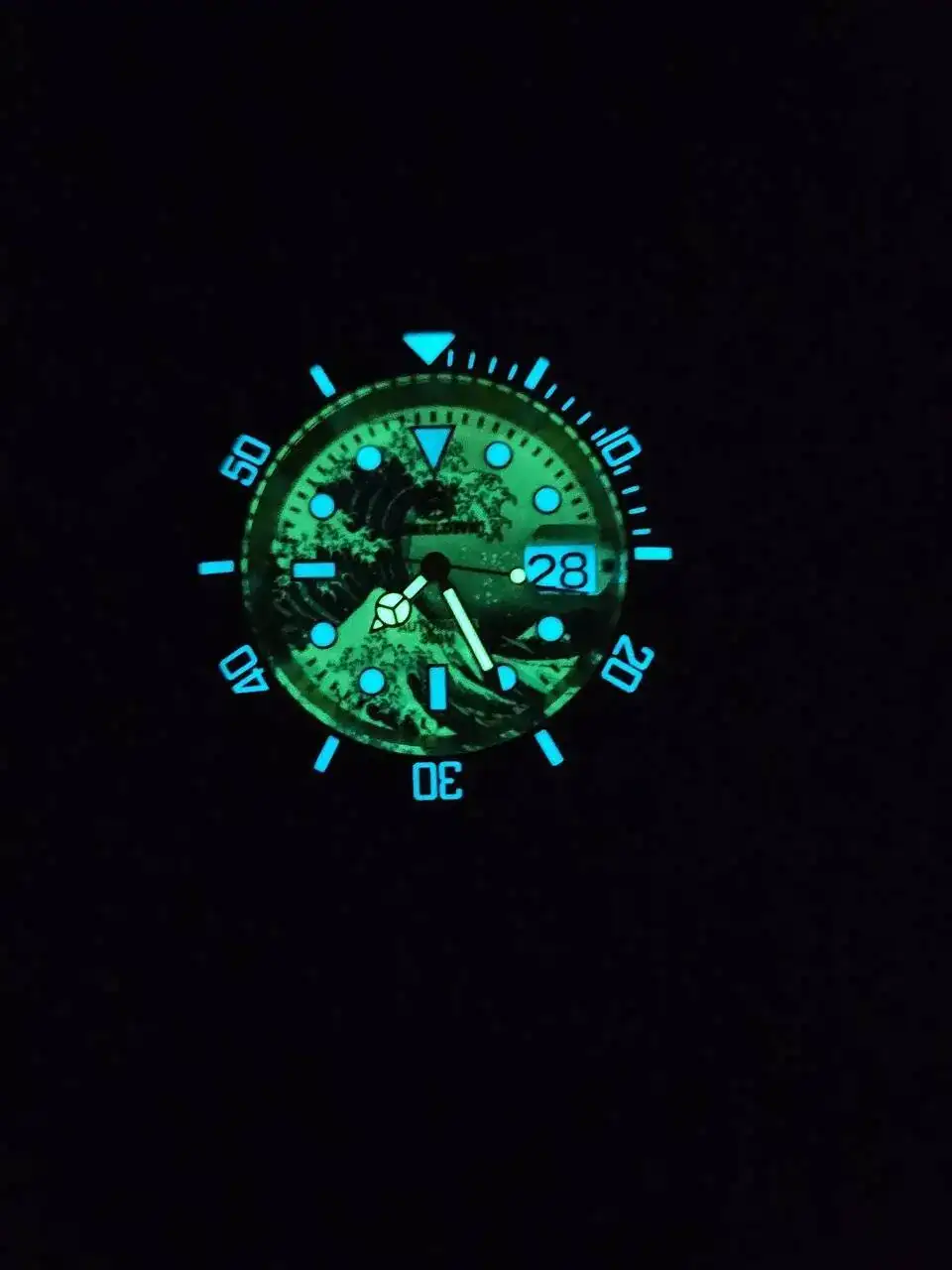

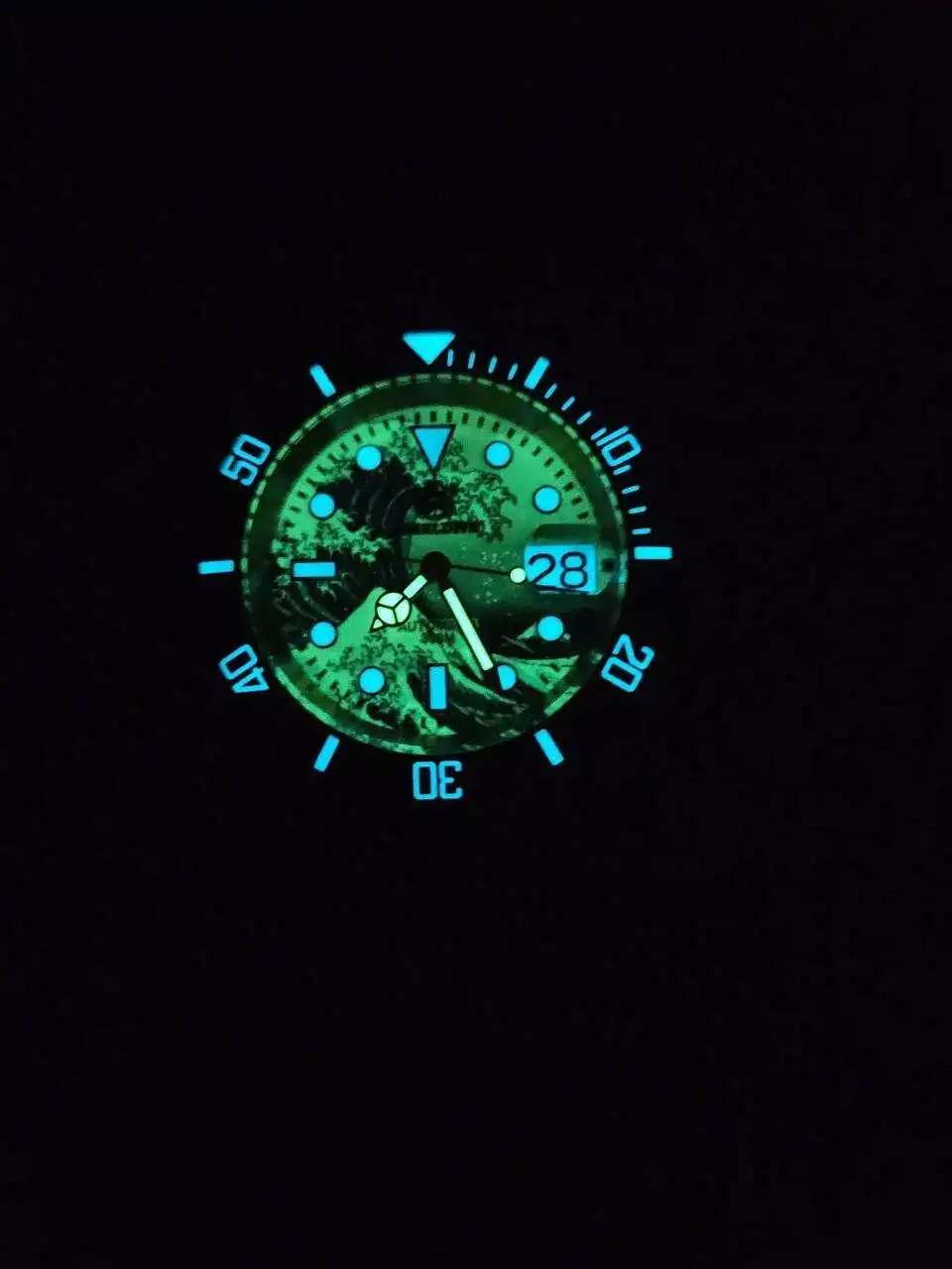

Desmontando mi Steeldive para ponerle el calendario con luminova,
Mod: disco de fecha luminoso
Este Steeldive tenía full lumen en la esfera, pero no tenía lumen en el disco de fecha, lo cual me parece un fallo. Este es el susodicho. Por cierto, foto tomada tras el mod, por lo que podéis ver que salió bien y es reloj esta bien montado. Yuju! Veamos como era antes el lumen Y ahora veamos...
