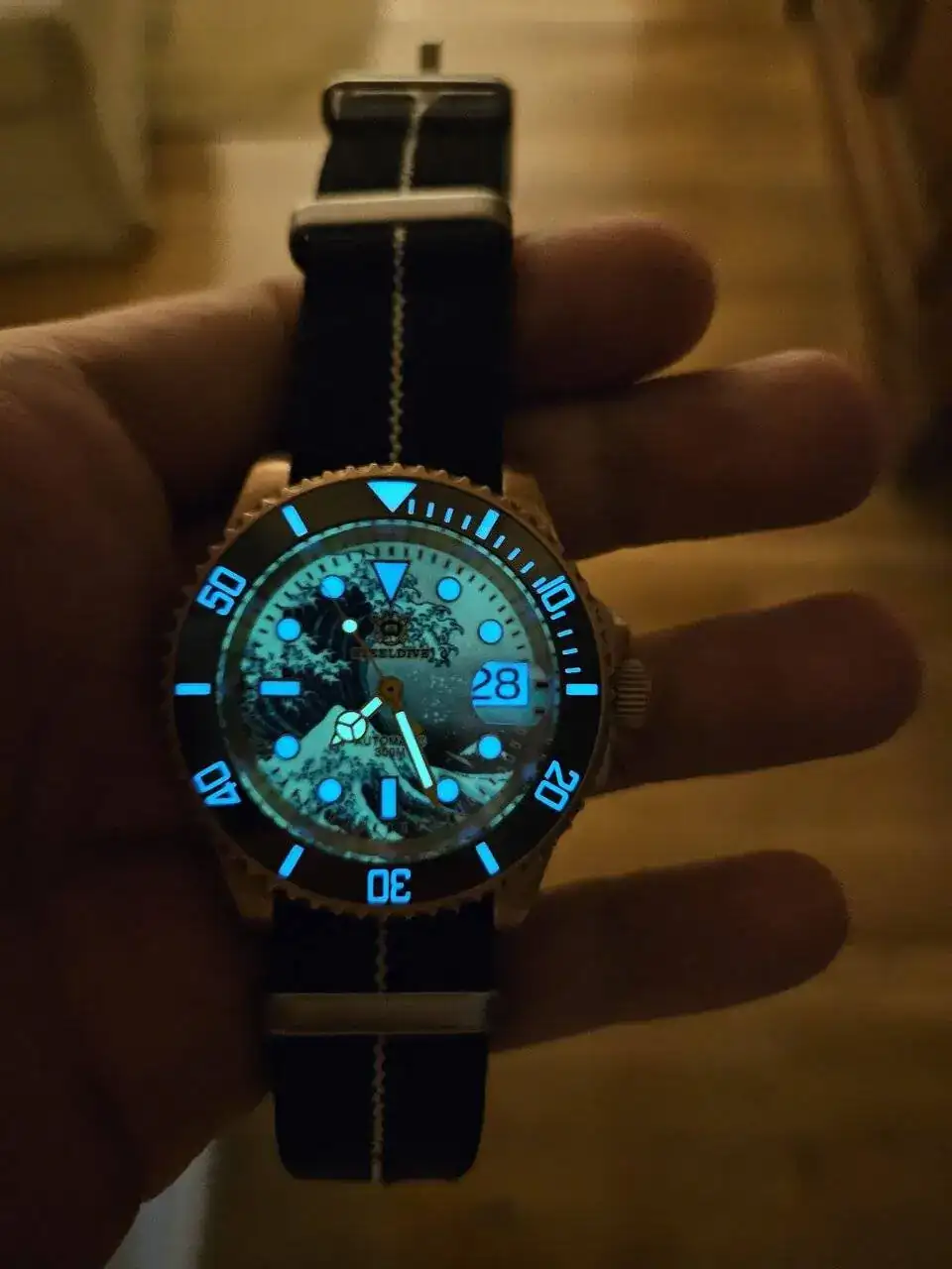

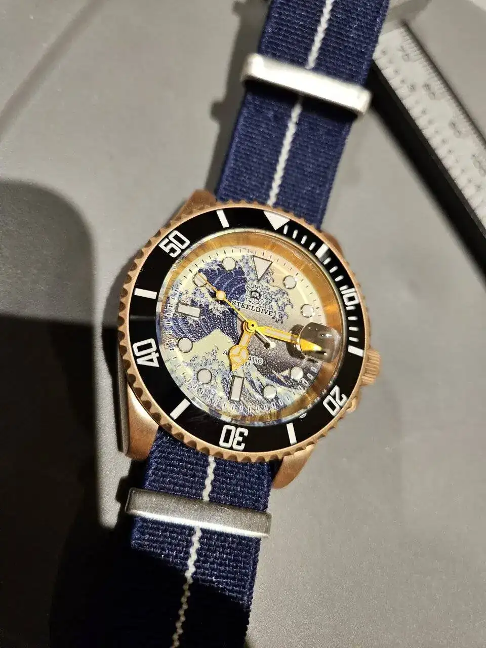

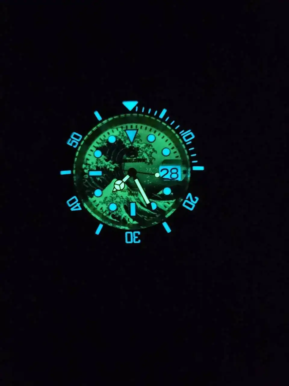

Este Steeldive tenía full lumen en la esfera, pero no tenía lumen en el disco de fecha, lo cual me parece un fallo.
Este es el susodicho. Por cierto, foto tomada tras el mod, por lo que podéis ver que salió bien y es reloj esta bien montado. Yuju!

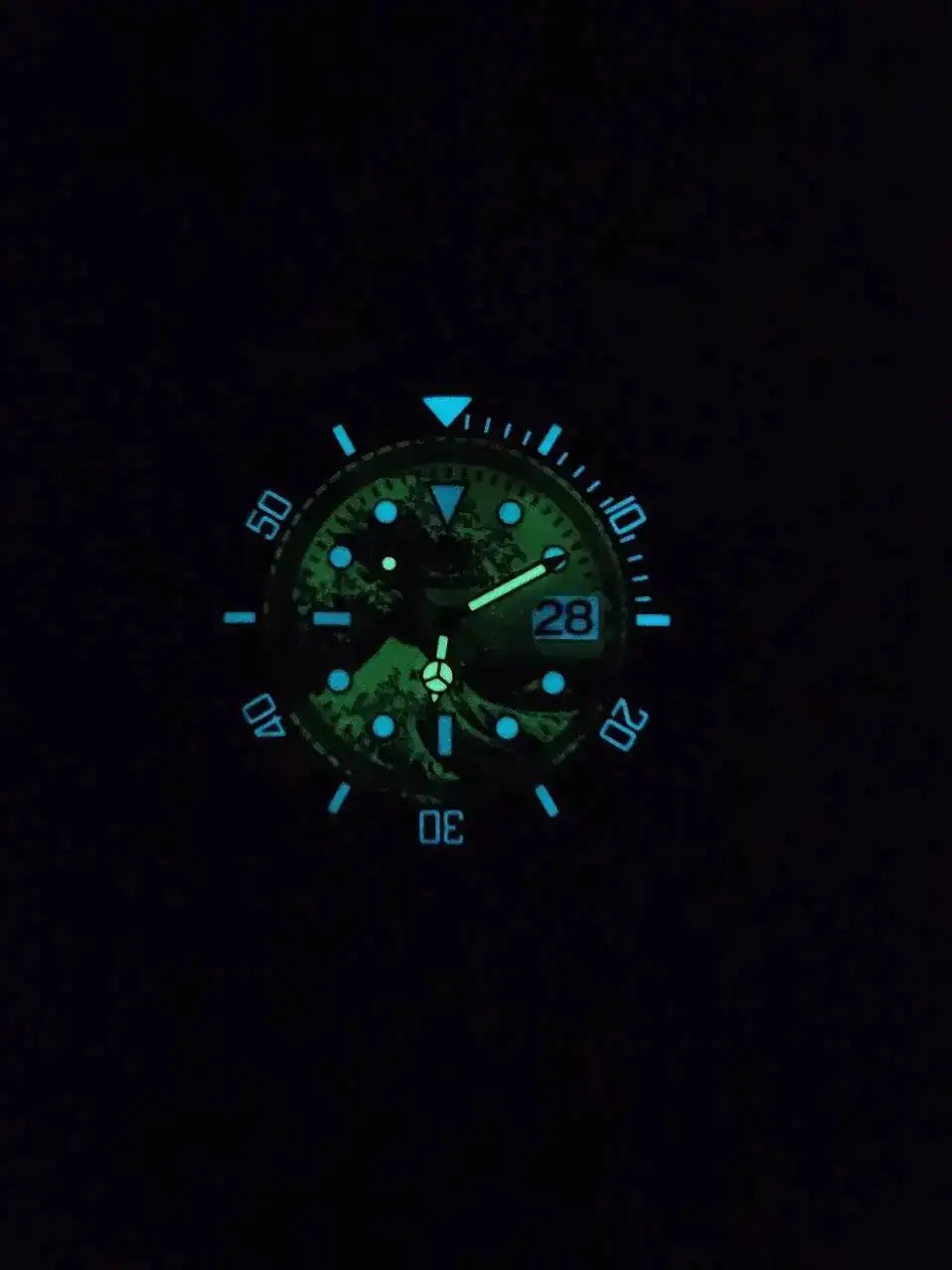

Veamos como era antes el lumen

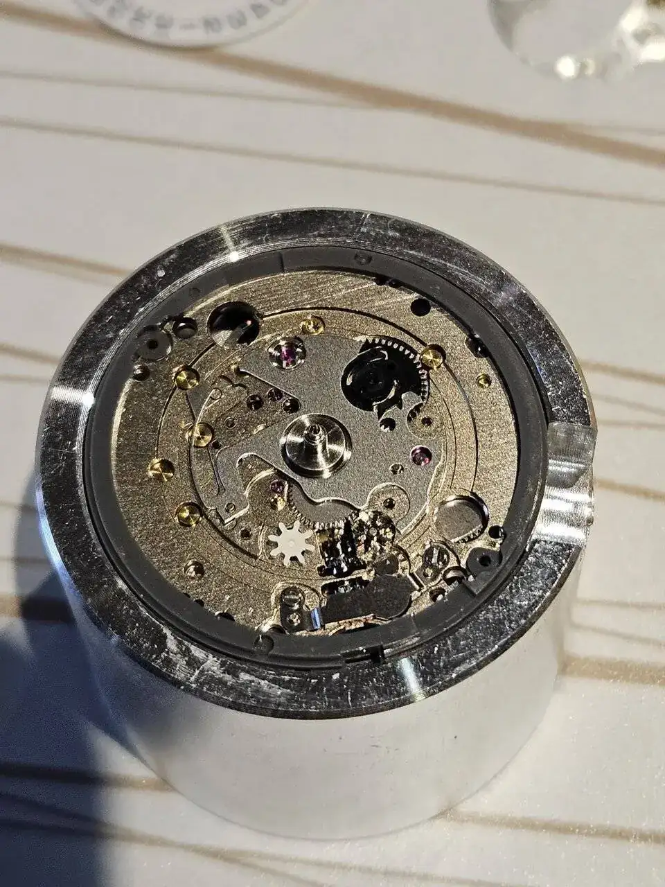

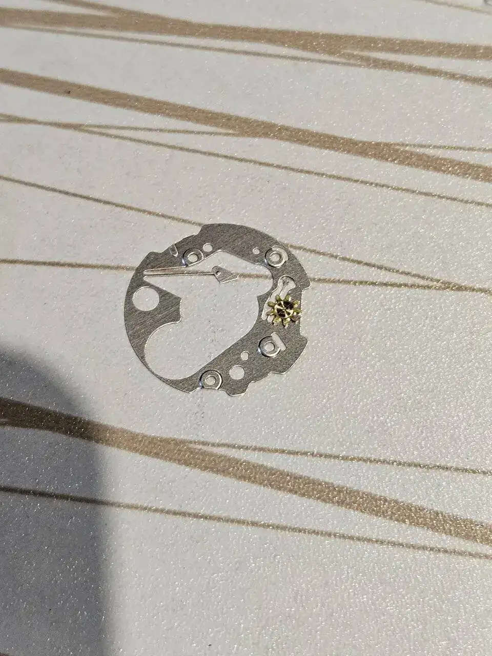

Y ahora veamos la operación. Básicamente abrir el reloj, sacar todo lo de dentro, quitar las manecillas, la esfera. Y luego en el NH35
Quitar esta pieza, que lleva 4 tornillos enanos. Hecho eso quitamos el disco
Queda así

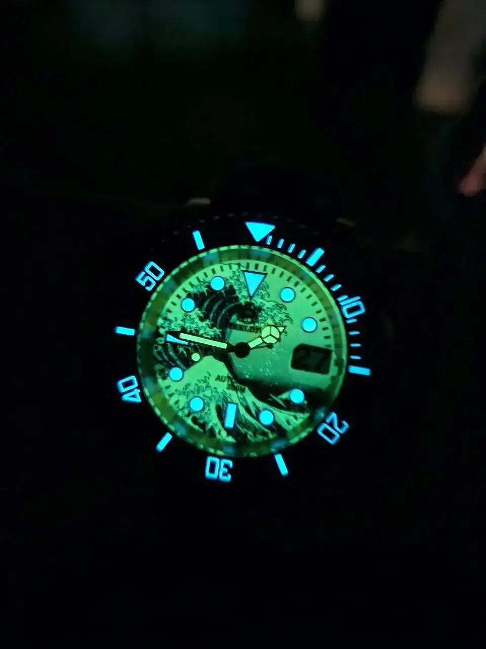

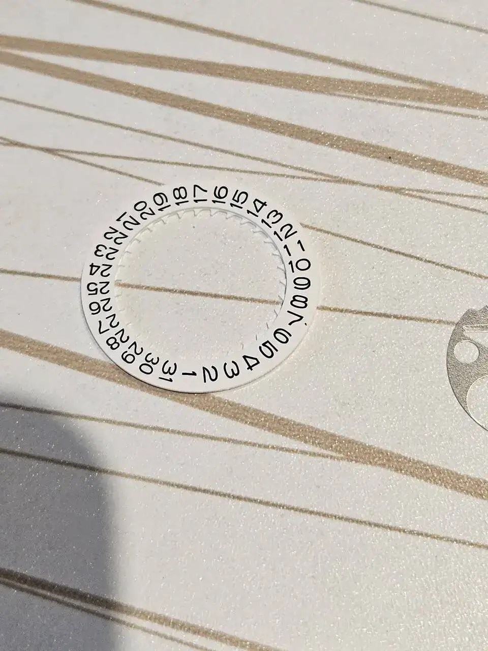

Luego ponemos el nuevo disco con lumen azul, ponemos la plaquita esa del cambio de fecha, ponemos los tornillos y montamos. Resultado final
Espero que os haya gustado. La verdad es que me he tirado 2 horas para un cambio que es más bien una nimiedad pero creo que mola y no me ha costado casi nada de dinero. El tiempo invertido es entretenimiento y ahora tengo mi reloj tuneado, animo a todos a hacerlo

He cargado un poco el lumen para que se vea mejor

Gracias. La mejora es brutal. No hay comparación al usarlo en la noche. 👍
