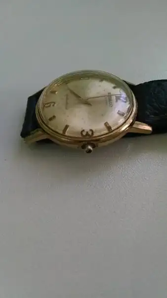

Amig@s del foro. Cada vez mas ocupado en el trabajo que no había podido subir un nuevo hilo hasta hoy que ví uno del amigo Araboy, excelente persona que tengo el placer de haber conocido por medio del foro y con el cual ha nacido una gran amistad ya que hemos desayunado en varias ocasiones y hemos recorrido lugares en busca de correas para sus relojes. Así que animado por el hilo que abrió y que los invito a visitar, me animé a compartir con ustedes la reparación a un Steelco que requirió servicio completo.
Así llegó:
Sin corona, con falta de la hebilla y sin saber que tenía dañado.

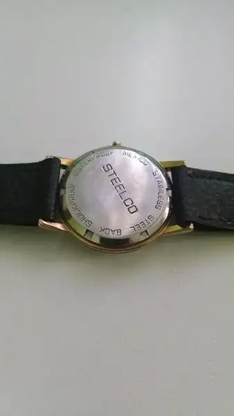

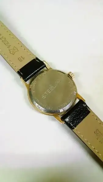

La tapa característica para estos modelos nacionales:

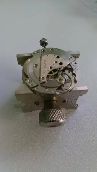

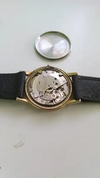

Por dentro una PUW 460 con el volante girando y bastante limpio:
Así que se inicio el servicio:

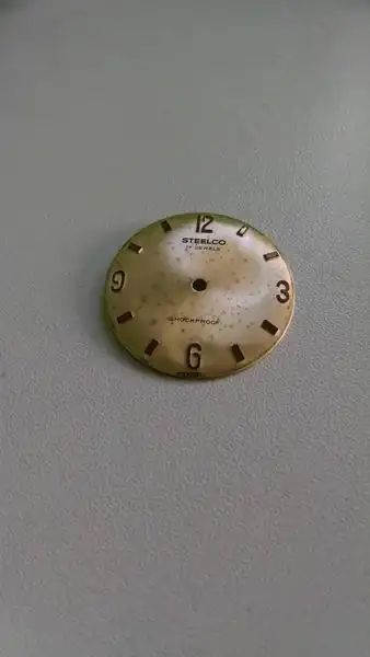

La esfera con una pátina preciosa!!!

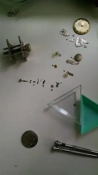

Y el desarme de todo el calibre:

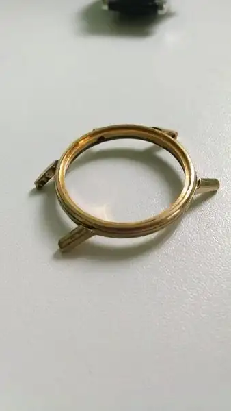

La caja lista para lavado y colocación de plexy nuevo:

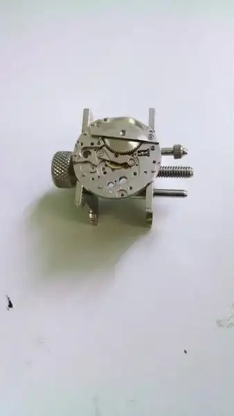

Armado del calibre:
Cerrado y.....

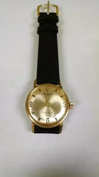

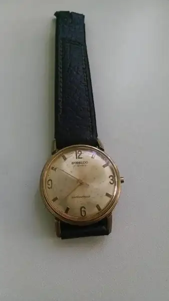

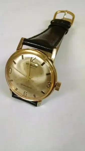

Listo para el uso diario.

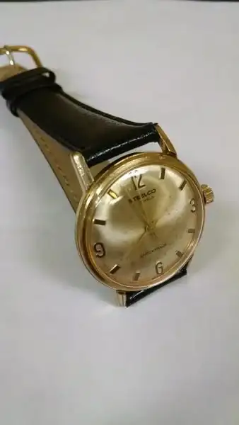

Así está al día de hoy. Conserva una marcha aceptable, con una esfera que nos sigue gustando mucho, correa nueva y corona que encaja bien en el tubo.
Una marca nacional de la cual ya hemos hablado un poco por aquí. Así que está listo y funcionando.

Buen día josrey; felicitaciones para su sobrino. Para que conozca su calibre de este reloj alemán - se trata del calibre PUW 460 y flia.
fue contruído entre los años 1961 y 1971.
Como observo que casi todos los que comienzan - al armar la máquina - le colocan el cubo de la cuerda y su puente - le diré que primero hay que armar el tren de ruedas y su puente e ir probando coo corren las ruedas. Luego coloque el cubo con el puente. Le comento que hay muchos lugares aquí - donde podrá ver el desarme y armado de una máquina de reloj!!!
Trate de colocarle muy poco aceite a las partes que llevan aceite. (Recuerde que una máquina no es una ensalada,jajaja) Al los rubíes del puente del áncora - recuerde no colocarle aceite??
Mucha suerte en su aprendizaje y trate de pasarse al subforo de taller de relojería - donde encontrará mucha ayuda!!!

Agradecidos de sus consejos, maestro! Ya comenzó su segundo trabajo y corregimos ese detalle: inició por el puente de rodamientos y seguirá con el cubo de cuerda, sin duda es de mucha ayuda su experiencia! Poco a poco irá leyendo y así aprendemos los dos. Un abrazo de ambos para usted!
