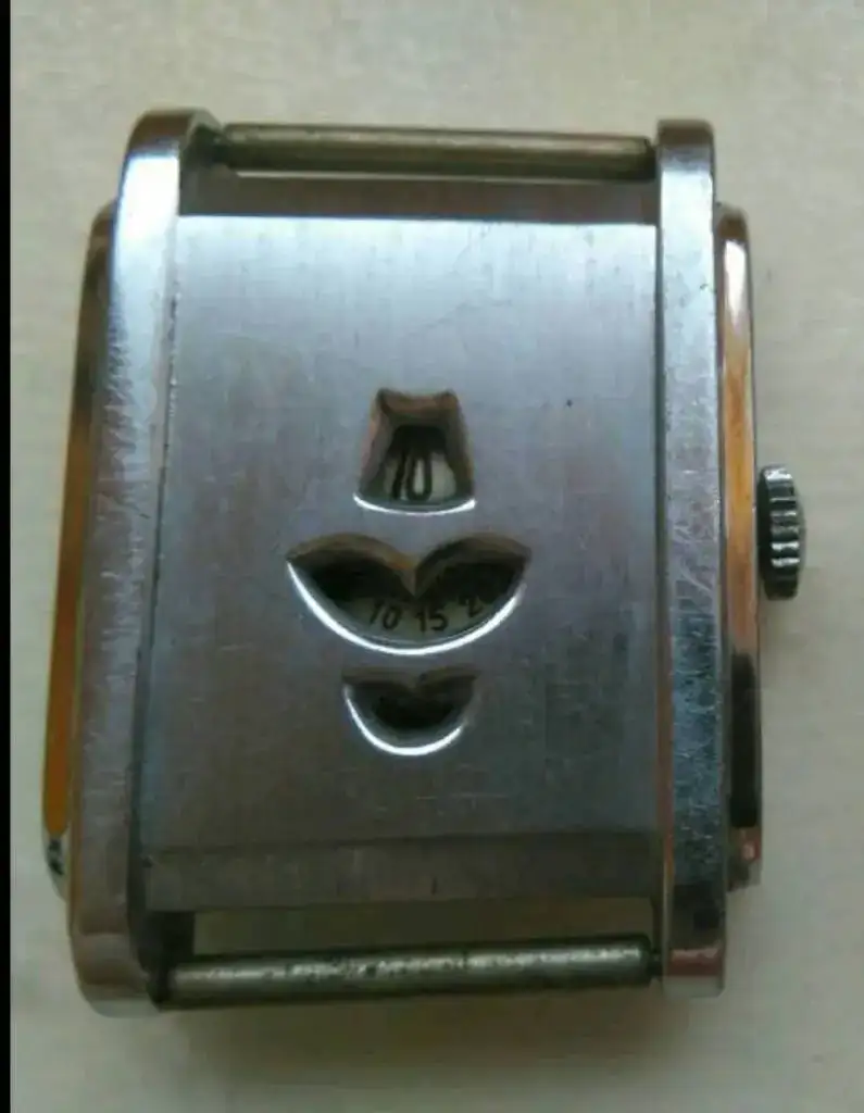

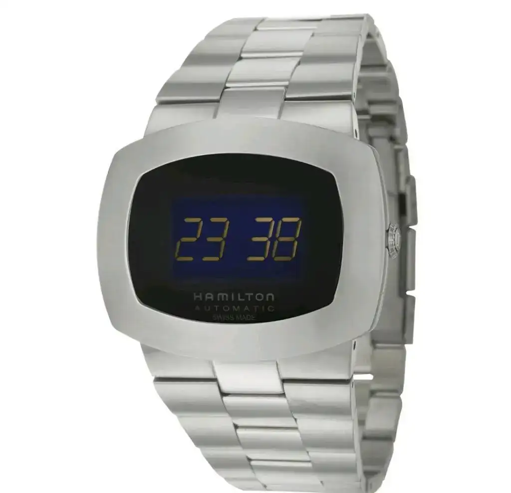

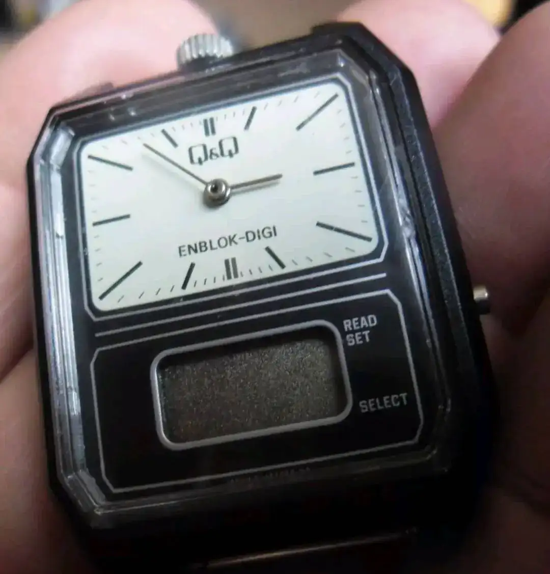

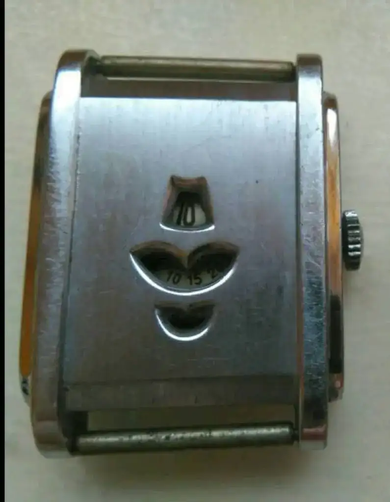

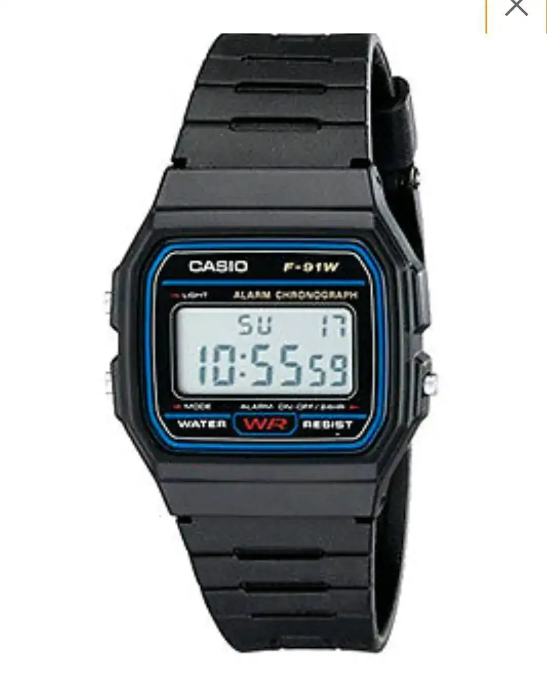

Un reloj no es analógico o digital en función de si tiene partes que se mueven y tampoco guarda relación alguna con cuál es la fuente de energía.
Este es un reloj digital porque muestra la información mediante dígitos y además es un reloj mecánico de carga manual de los años 20.
Este otro es un reloj digital animado por un mecanismo híbrido similar a los kinetic regulado por un cuarzo.
El siguiente es un ejemplo típico de reloj de cuarzo digital tan abundante y omnipresente que ha llevado a creer erróneamente que todo reloj digital es un módulo de cuarzo.
El último de todos es un reloj ana-digi con la peculiaridad de que la parte analógica es un calibre de carga manual y la parte digital un módulo de cuarzo.
jpg[/IMG]
Decir que este reloj es digital puede llevar a confusión, puede que hace años hubiera tenido sentido pero desde hace unos años con la era de la información se asocia la palabra digital a lo contrario de lo analógico. Porque los circuitos tranmiten información digital osea digitos osea 01010101010010 en lugar de corrientes electricas (analógico) Por ello es correcto decir que un casio de toda la vida es analógico aunque tenga una pantalla de digitos , y un Iwatch es digital
