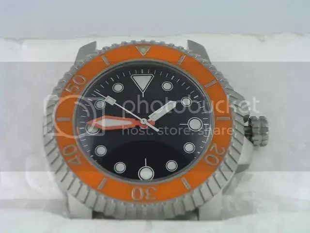

Pues pudiera ser, la verdad es que el acabado de ese bisel es parecido; sin ver la textura.Pues vaya que ha dado de qué hablar este hilo. Y aunque para mí está muy claro que no salió así de fábrica, nupapi comenta algo muy cierto. Lo mejor en ciertas ocasiones para tapar años de rayas y algún golpe pequeño es el arenado. Hay algunos expertos en Estados Unidos que te hacen el trabajo en caja y armis por no más de 150 USD. Y esto no significa lastimar ningun angulo de la caja, cosa que con el pulido y cepillado si pasa. Solo dejo un ejemplo de uno de los relojes que para mi gusto sufre más en los pulidos por la cantidad de filos que tiene la caja.
Original
Arenado
Como se ve, el bisel no sufre con el arenado y el tono es muy similar al que muestras. Además de que las rectas de la caja se mantienen prácticamente idénticas. Lo de la tapa sin marcas al abrirla tampoco es muy complicado si tienes las herramientas adecuadas. Digamos una herramienta con buen anclaje y generalmente sobre mesa.
Yo creo que si estoy en lo correcto, y algún dueño anterior lo areno y puso lacre, buscaba un acabado tipo los Heuer de finales de los 70s o inicios de los 80s (Tag Heuer 1000 diver, por ejemplo). Que dicho sea de paso, fue un acabado muy popular y de nuevo muy parecido al de tu reloj.
