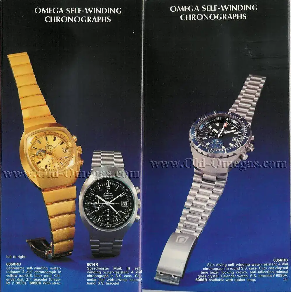

He disfrutado leyenda tu respuesta tan bien documentada y estoy de acuerdo en todo.En realidad, lo que dijo la persona de Omega, en 2007, antes de saber lo pelma que podía llegar a ser la gente en internet, era que el único acabado del que tenían conocimiento era el sunburst, el de rayos de sol, que salen del centro de la caja.
Desde entonces, se han localizado fotos de catálogo de Omega con el acabado radial o circular (dando vueltas alrededor de la esfera), por lo que ambos acabados se reconocen como oficiales. Se supone que el primero fue el sunburst (por eso se asocia con la primera esfera, en la que no aparecía la indicación de profesional) y que el radial es posterior, y por eso se asocia con la esfera "profesional".
Hay un número (relativamente) muy grande de acabados circulares como para que sean fruto de pulidos "artesanos". Más que nada, porque los pulidos artesanos suelen acabar con masas redondeadas semi-informes, y no es ese el caso de las cajas con pulido circular.

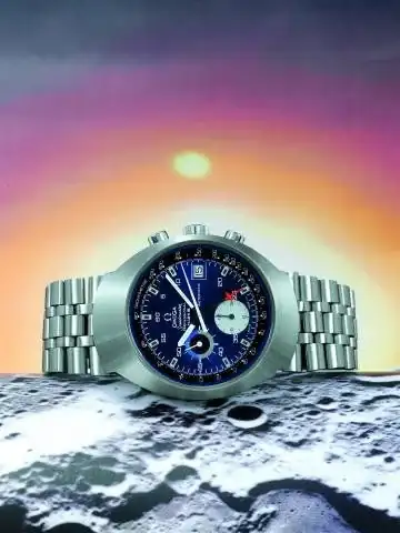

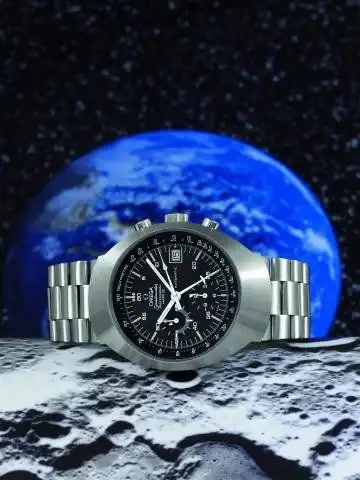

Y resulta que tres meses antes, en Omegamania, la megasubasta patrocinada por Omega, los dos Mark III que se vendieron tenían acabado
... circular.
