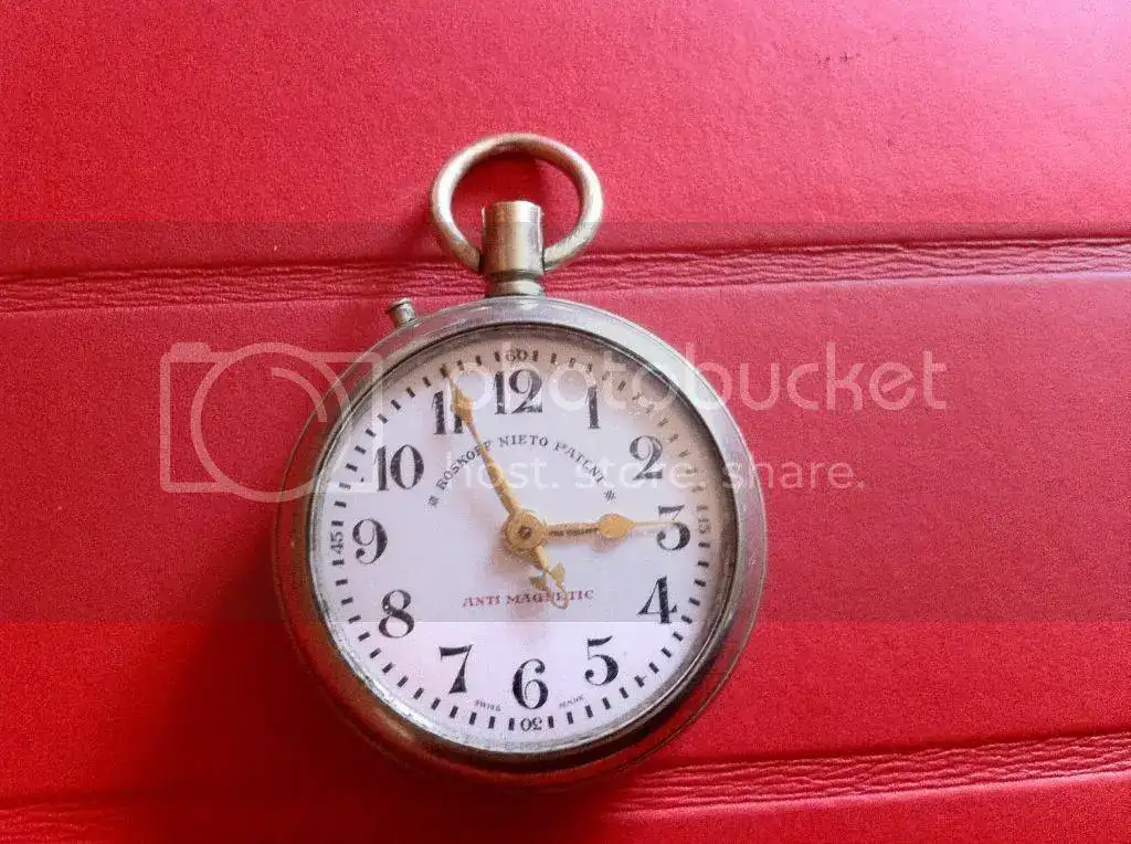

Este funciona perfectamente y lleva todo el día en hora, no he podido abrirlo:

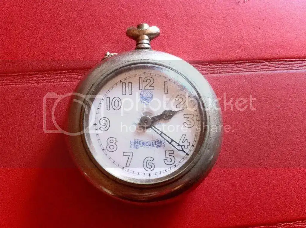

A este le falta la corona, pero el mecanismo se ve en perfecto estado (esta protegido por un plexi):

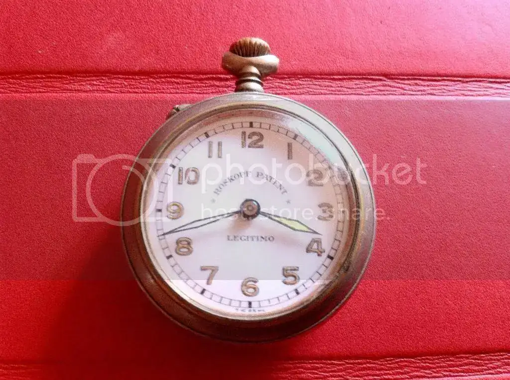

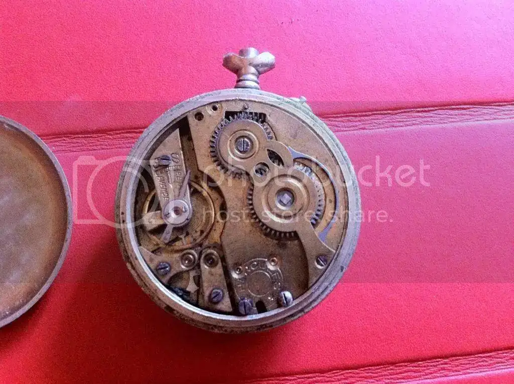

Este es el que en peor estado se encuentra, el dial esta deteriorado y el mecanismo no esta en su sitio, además de faltarle algún tornillo:

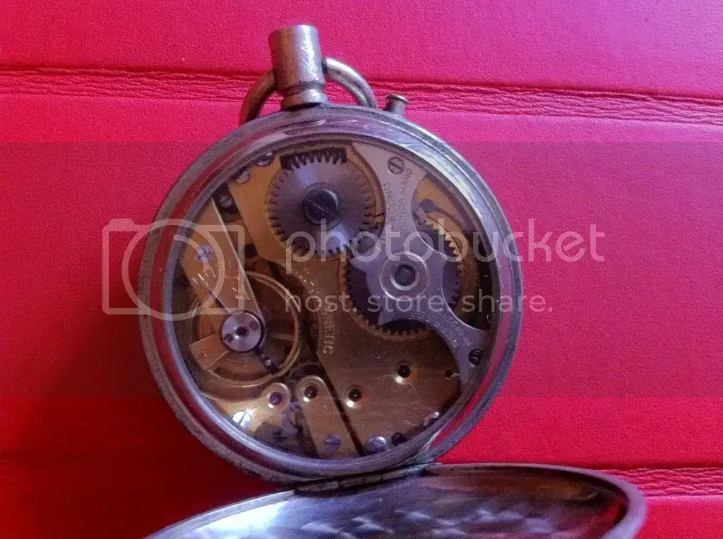

Este ultimo se ve bastante bien, la cuerda no va, pero el movimiento de las agujas es correcto, aunque no he podido abrirlo:

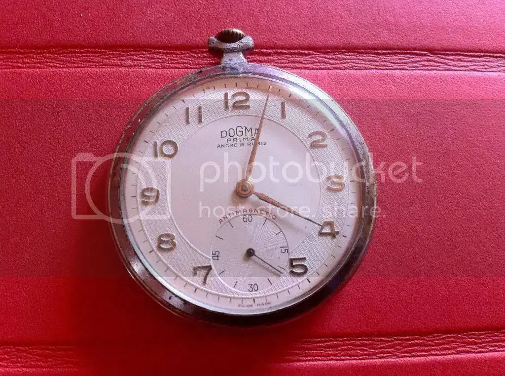

hermosos relojes, el dogma tiene que tener una pestaña para abrirlo como una marquita del lado de atrás del 2!! saludos
Gracias por tu respuesta, no he dado con la forma. Y tampoco quiero formar metiendo algo que los arañe, mas de lo que están. ¿Alguna idea de donde conseguir las coronas a los que les faltan? Gracias
Siempre mejor no forzar!! Por las piezas faltantes no podre ayudarte ya que vivo en Argentina y desconozco los servicie de España, seguro otro compañero del foro podrá ayudarte!!! :ok::

Bonitos relojes. Si no encuentras ninguna pestaña en el dogma es posible que la tapa vaya roscada. Prueba con cuidado a desenroscarla. En cuanto a los otros dos, tienes que buscar tijas para systeme Roskopf. Todas serán similares al tercero que no has podido abrir ya que, por lo que veo, una vez colocada van fijadas por un pequeño tornillo que se ve sobre la rueda de corona similar al de tiret. El tercero llevará la tapa a presión al igual que el segundo.
