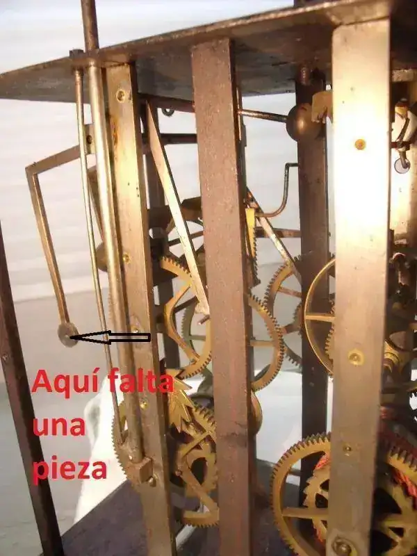

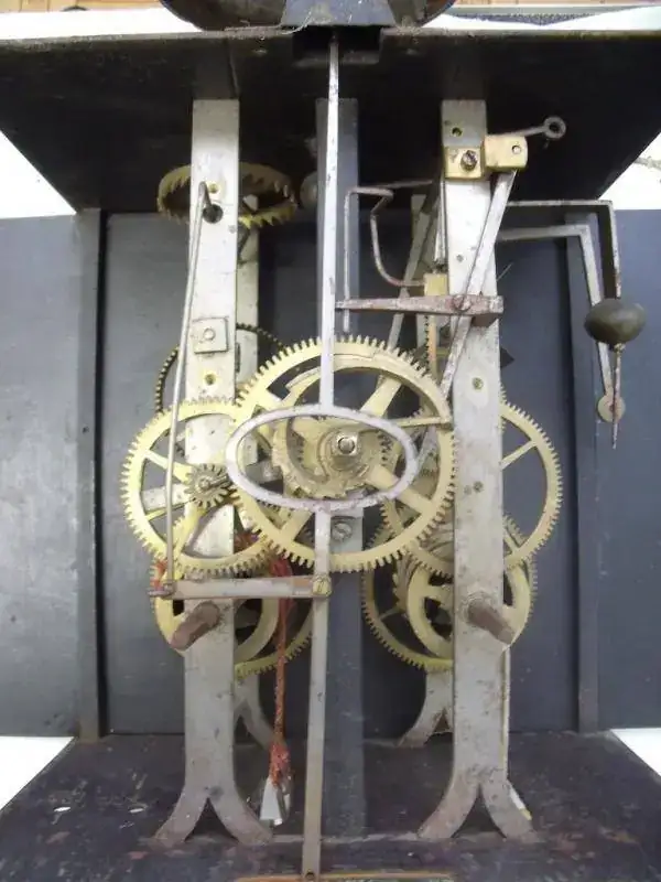

Hola a todos:
He recibido un Morez que me gusta mucho y lo quiero pone en orden de marcha de la mejor manera posible. La maquinaria funciona, pero la sonería no dispara. Si quito el detente (perdonad si no controlo los nombres)freno manualmente, da las campanadas; de lo contrario, no. Necesito saber qué le pasa y cómo lo puedo reparar.
Muchas gracias.
    71,2 KB · Visitas: 536
    27,3 KB · Visitas: 233

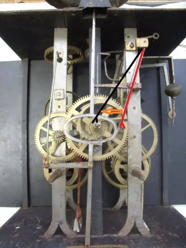

Hola.
La pieza que señalo en rojo está mal colocada, debe estar como indico en negro.
Hola:
Gracias por la indicación. Para colocar la pieza en su sitio correcto, ¿debo desmontar la maquinaria? No parece que sea una avería. ¿Podría ser que el último propietario quiso anular la sonería?

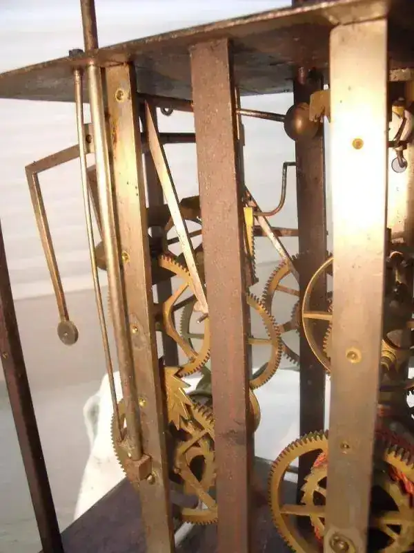

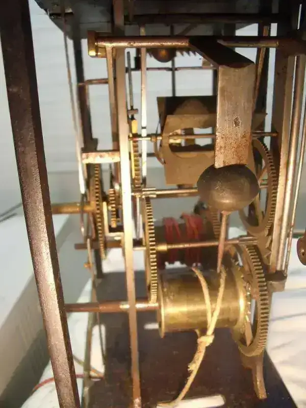

Hola de nuevo:

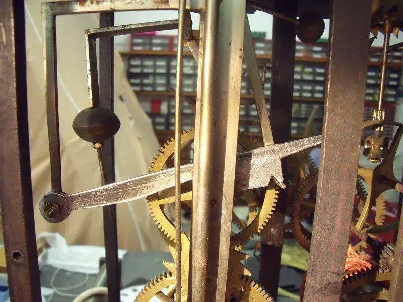

Acabo de ponerme un rato con el reloj y me he dado cuenta del origen de la pieza fuera de sitio: hice la foto con la maquinaria tumbada y el detente, al estar suelto, parece que está fuera de sitio. Las fotos que adjunto ahora están hechas con la maquinaria de pie y esa pieza está correctamente colocada.
Dicho de otro modo, sigo teniendo el problema de que la campana no arranca cuando la aguja minutera llega a las horas en punto y las medias.
Espero que estas nuevas fotos sean más elocuentes y os digan algo. A mí, inexperto como soy, me dejan sin palabras.
Gracias por adelantado.
A ese reloj le falta por lo menos una pieza en el tren de sonería.
Tienes razón: le falta el brazo!!! ¿Cómo lo puedo conseguir?
Gracias de nuevo.
Gracias por la pista. ¿Las medidas de esta pieza son las adecuadas? ¿Siempre son iguales?
Aunque nos parezcan iguales, de Morez hay varios modelos diferentes entre si, toma medidas de la pieza y consulta al vendedor.
En estos casos suelo buscar donantes y lo que no se ajusta a mis necesidades, o sobro después de reparar el reloj en cuestión, lo vuelvo a poner en venta, recuperando parte de lo invertido.

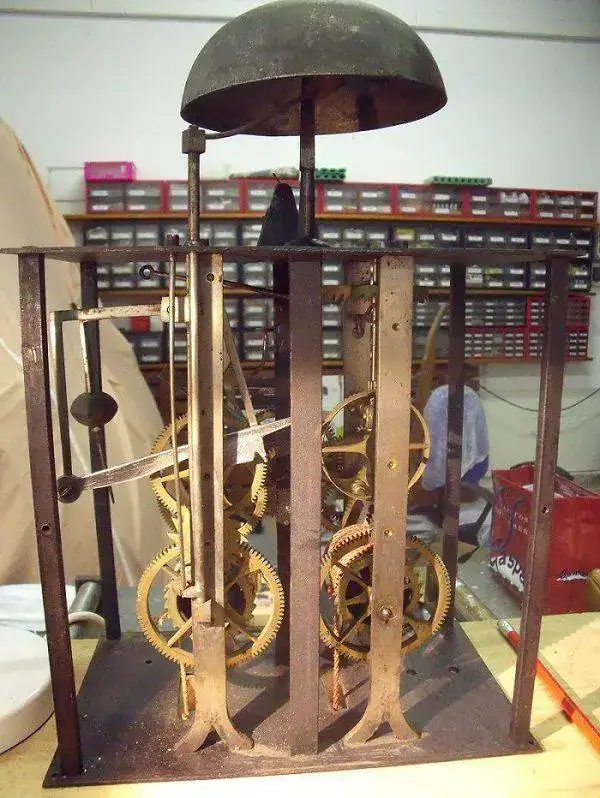

Hola a todos:

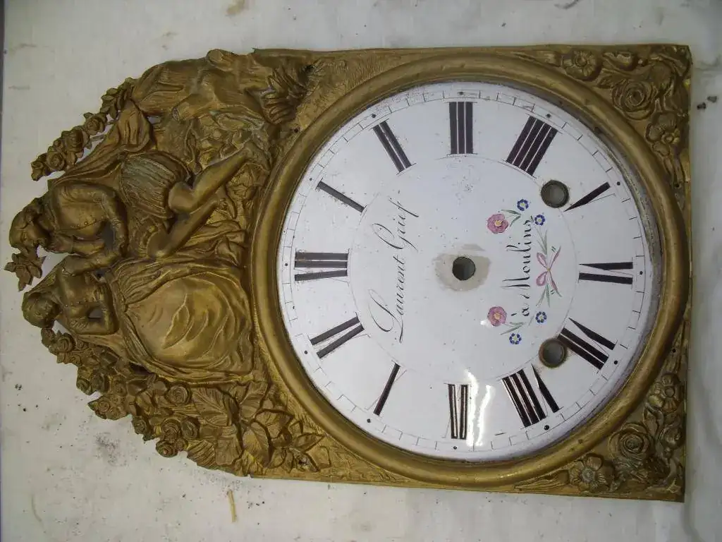

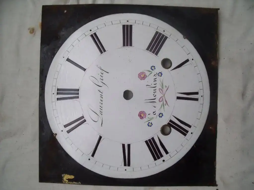

Me las prometía muy felices,pero esto se está complicando. A ver si finalmente consigo un balancín que sea adecuado y lo puedo sustituir. Mientras lo encuentro, he limpiado la esfera, que apenas tiene pelos en la porcelana.
Lo tengo funcionando y cuando le toca dar las horas y las medias, hago saltar la campana manualmente y en las medias repite la hora. ¿Qué he hecho mal ahora?
Gracias por vuestra ayuda.
    54,6 KB · Visitas: 278
Son pocos los Morez que he reparado, pero quiero creer que al faltar la palanca, las comprobaciones no son validas, por otra parte si no me equivoco los Morez las repiten las horas a los dos minutos, no así los cuarto ni las medias.
La esfera de porcelana la puedes limpiar, frotando un ajo sobre los pelos para extraer la suciedad acumulada.
Prueba de desarmar la parte de la rueda cañón y la minutera,( son las ruedas donde van colocadas las agujas) y ahí veras si funciona el sistema que levanta la palanca que hace que dispare la soneria

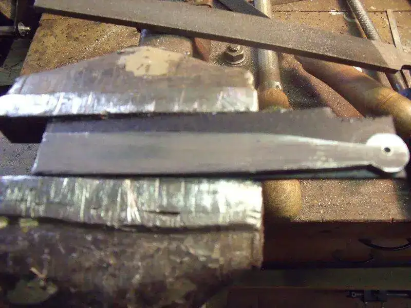

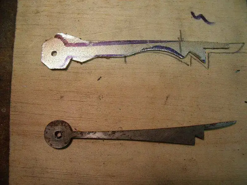

Finalmente me decidí a comprar un balancín para aprovechar la pieza que le falta al reloj, pero no era de la medida necesaria. Así que he decidido aventurarme a hacer una pieza que me pueda servir. Para ello he sacado una plantilla a partir de la pieza del donante y he ido probando con las longitudes hasta que he dado con las correctas. Después he ido averiguando dónde hacer la muesca para que dé las repeticiones de las horas y parece que funciona bien.
A partir de ahora me queda desmontar toda la maquinaria, limpiar, volver a montar y engrasar, a ver si hay suerte y sale bien. Si tengo algún problema os lo iré contando en este hilo.

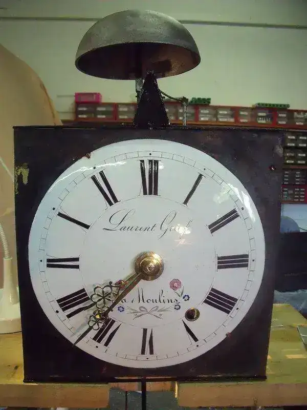

Hola de nuevo:

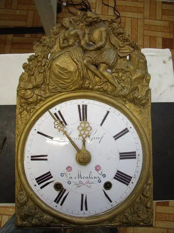

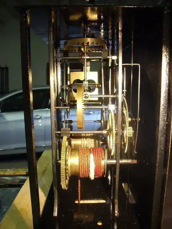

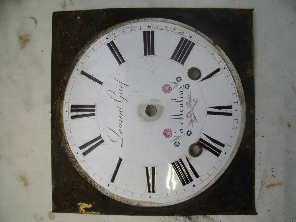

El reloj va tomando forma de nuevo. Lo he vuelto a montar después de limpiarlo y engrasarlo. Y parece que funciona. He frotado con el diente de ajo los pelos de la esfera de porcelana y ha mejorado.
Tengo que cambiarle las cuerdas de las pesas y terminar de limpiar el latón. A ver si soy capaz de ajustarlo para que vaya más o menos exacto.

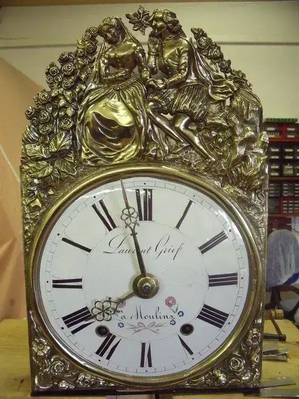

Pues ya he colocado el frontal de latón en su sitio. Éste es el resultado.
