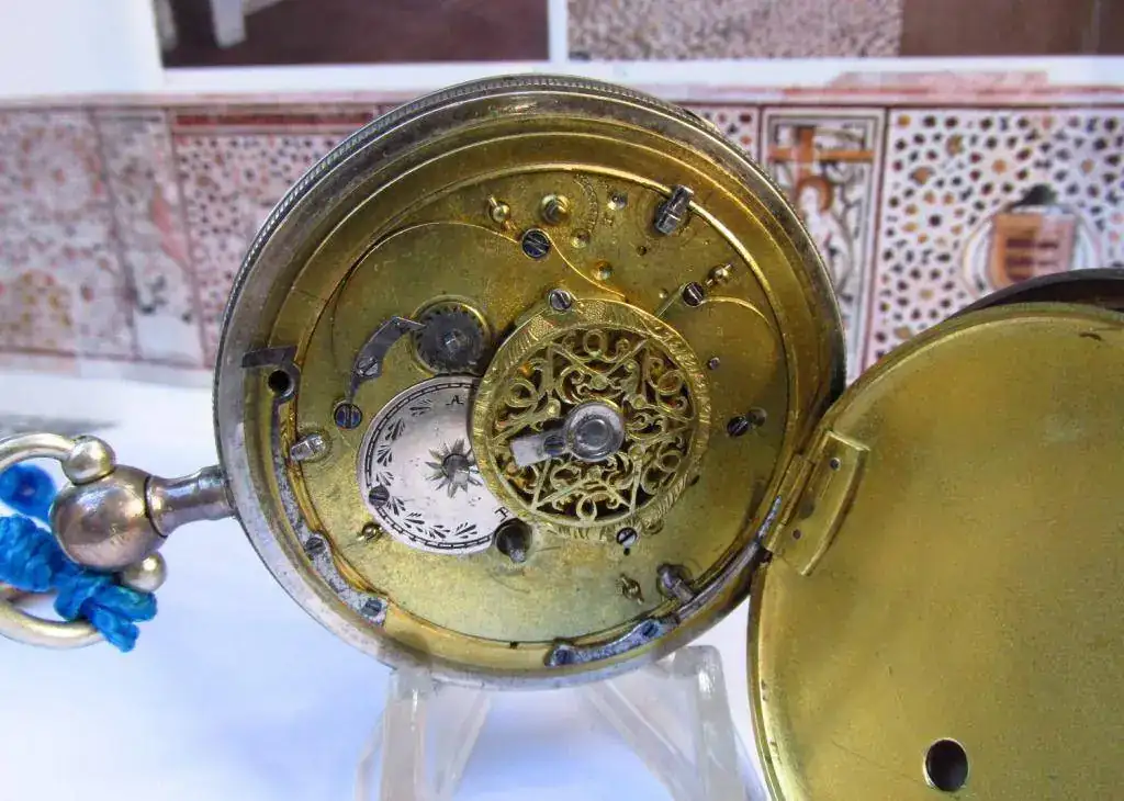

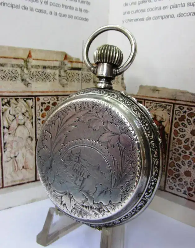

Como dice el titulo los relojes de sonería ofrecen distintas prestaciones :
Esta complicación segun los toques puede ser de repetición a cuartos.
A petición se acciona la palanca y el reloj toca con sus martillos en el gong la hora y los cuartos.

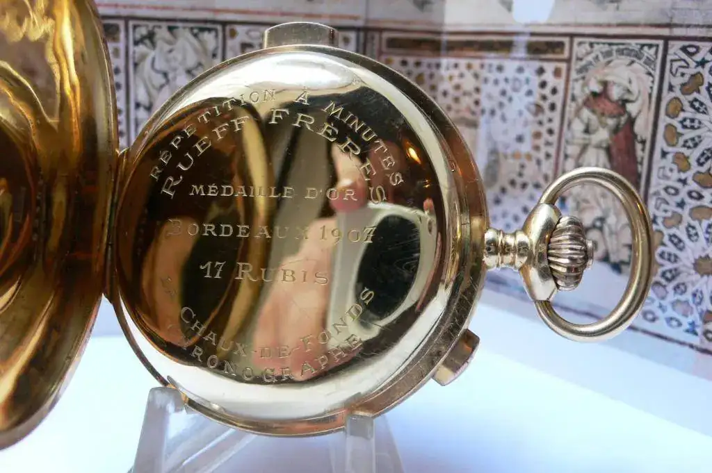

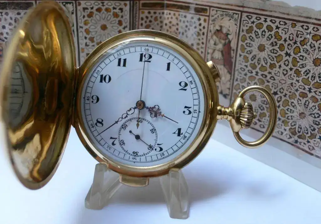

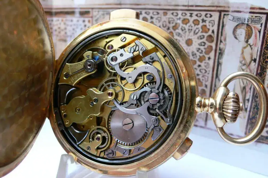

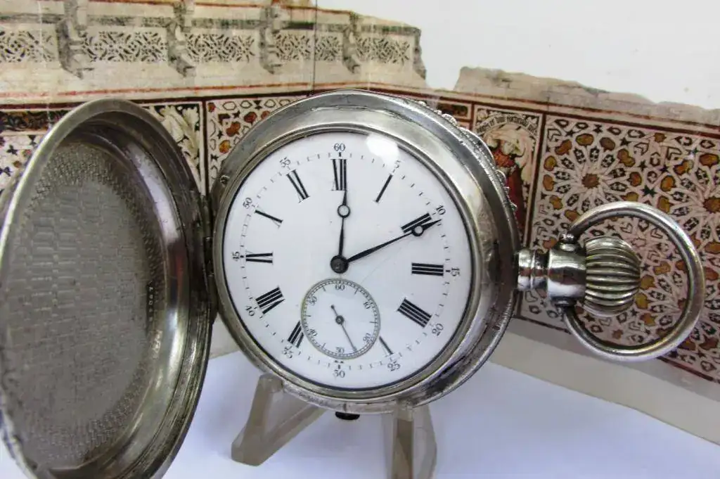

En un plano superior Sonería a minutos al hacer la petición en la palanca : El reloj toca las horas , cuartos y los minutos (la hora completa).

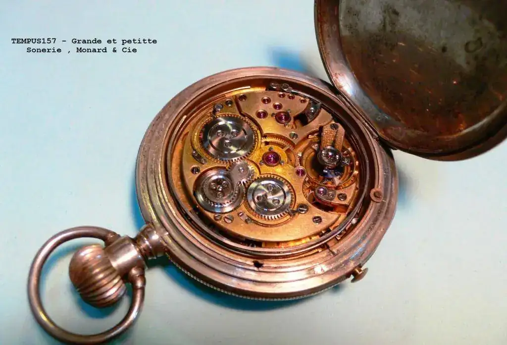

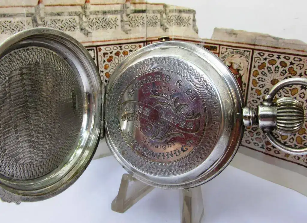

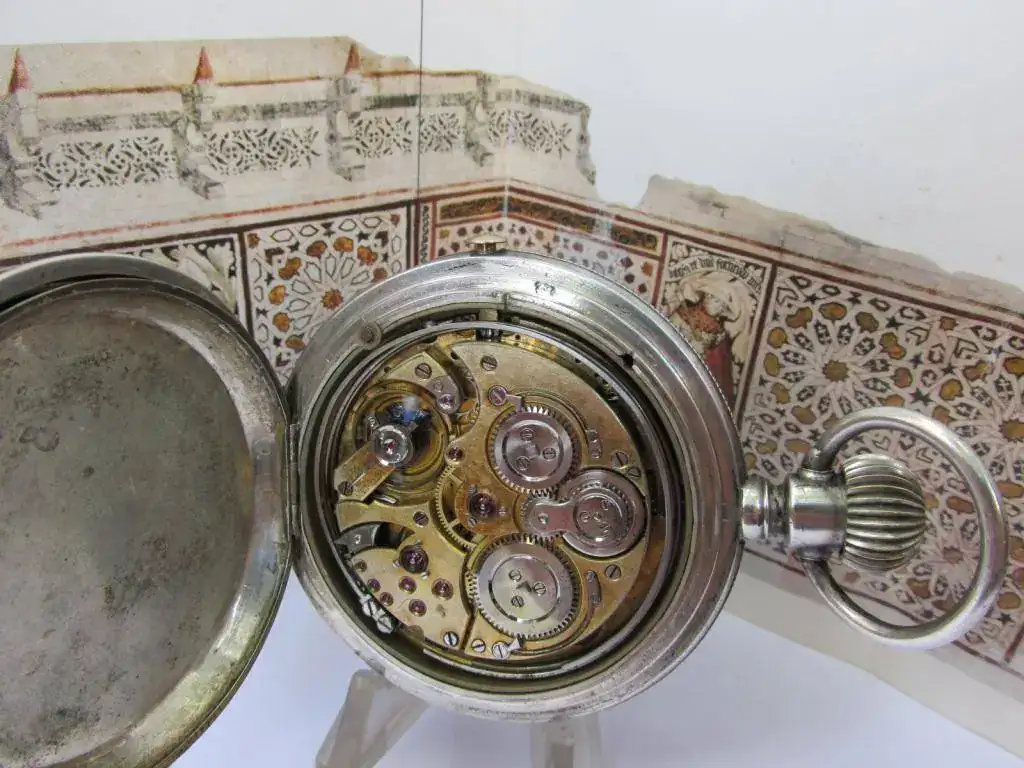

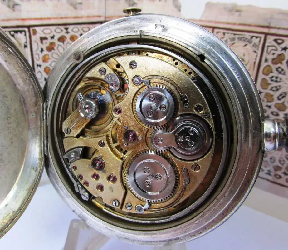

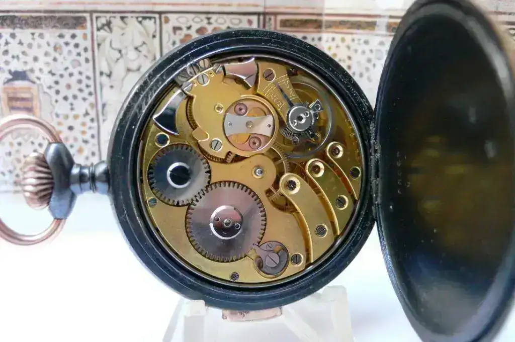

También aunque menos conocido hay otro plano superior " Grande Sonnerie "
El reloj también toca la hora completa : horas , cuartos y minutos a petición , pero además esta complicación toca horas y cuartos al paso sin pedirlo.
El movimiento dispone de 2 tambores de cuerda , uno para la marcha del reloj y otro solo para la sonería y el gong dispones de 3 barillas (lo habitual son 2).
Espero haya gustado , un saludo.
