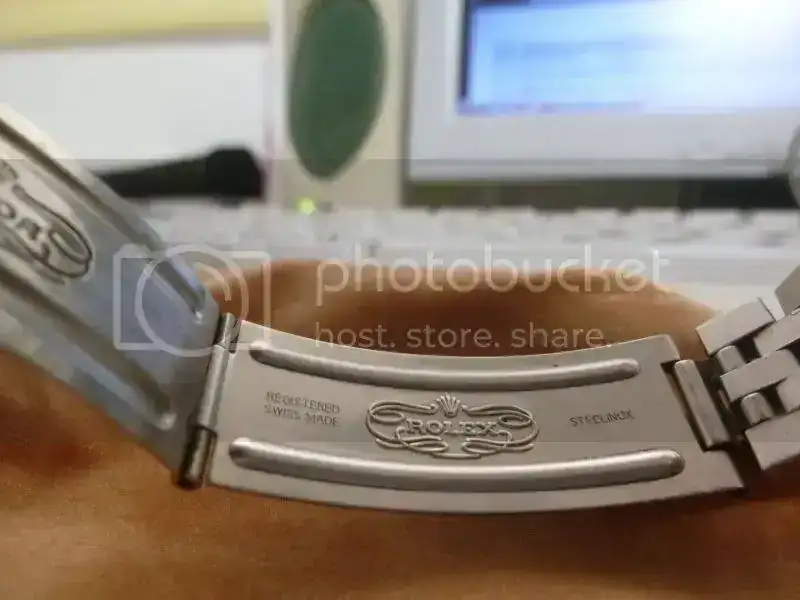

Mi consulta es sobre las chapas que se pliegan en los cierres de Rolex y que llevan en la parte interna el "Registered Swiss Made" ése. Pues bien, en la parte superior derecha llevan un código.
Tengo delante mi 16613 y pone "DT1". Creo recordar que mi 14060 pone "AB11" , o algo parecido...
Pregunta directa: un armis jubilée de un Datejust de 1990 no pone NADA, más que Stainless Steel, creo... no sé qué..., pero no lleva este código. ¿Es correcto? ¿Qué indican esas letras y números?
¿Cómo saber si el armis del Datejust es o no falso?
Gracias.

¿Que inscripciones concretamente y grabados lleva ese cierre?
Podrías poner alguna foto, pero vaya si no lleva nada es un poco extraño.

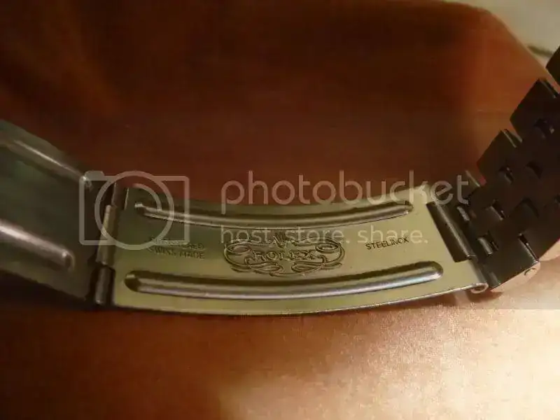

Tengo un Datejust del 81 delante de mi (con Oyster 78360) que si va marcado.
No se, debería ir marcado esa Jubilee
Es la que venia cuando se compro el reloj? Es más antigua y procede de EEUU?
edito:
mira uno del 82 marcado
Y aqui cierres EEUU sin marcar

Te refieres a la caja del reloj, ¿no? Sip: en el lado, digamos, de las doce, lleva ORIG. ROLEX DESIGN + el modelo: 16220, como consta en la Attestation ésa. A las 6 lleva el número de serie, que coincide con el certificado de Attestation ése otra vez. El reloj, nada más verlo, se nota que no plantea problema. Lo que me lleva a mal traer es el armis, que creo que es falso... ::Dbt::::Dbt::
Pongo foto en el primer post...

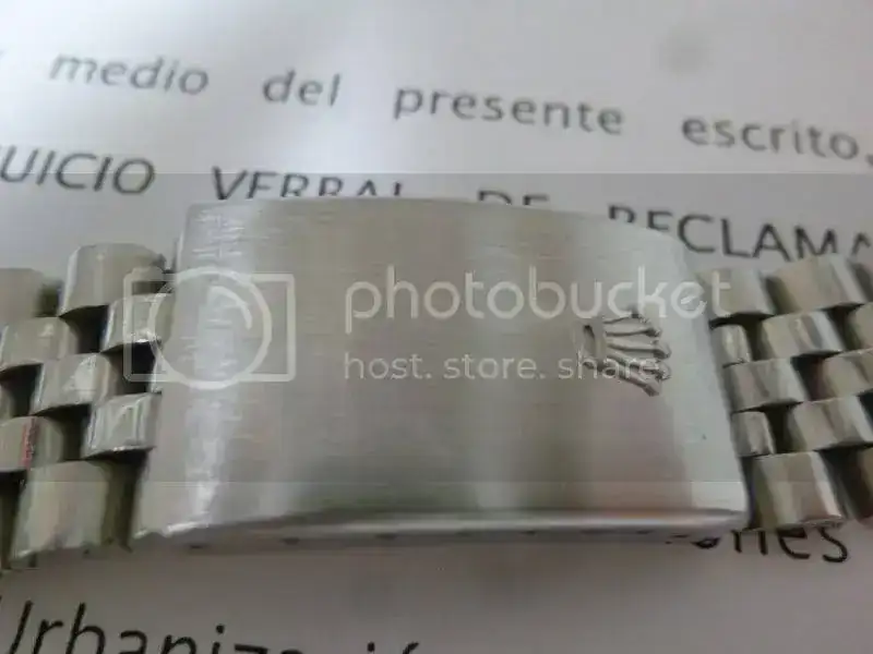

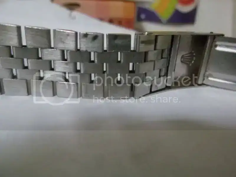

El cierre es como el que pones, pero los eslabones no son tipo folded... Voy a hacerle algunas fotos, ahora que lo he separado del reloj...
Vamos con las fotos del armis, hechas aquí te pillo, aquí te mato... Las del cierre, en el primer post.
::Dbt::
Ahora unas de los extraños end links que unen la caja al armis... ¿555?
No quiero rimas... aunque me las temo ::bash::
Falso todo enterito ese armis.

Yo si yo tuviera que mojarme como he hecho apostaría a que es falso, pero sin tenerlo en la mano es más complicado emitir un buen veredicto... buscare más información acerca.

Lo que ha mi me ha llevado a emitir mi opinión son estas fotos que tengo en mi archivo de un brazalete falso de Rolex.
Lo que me sigue teniendo intrigado en tu cierre es la excelente calidad del grabado repujado Rolex en la chapa interior (el que tiene los ornamentos), y también los grabados REGISTERED, SWISS MADE y STEELINOX son iguales que en los cierres originales.
Pues sip, es un misterio y ya no sé... Lo cierto es que yo creo que es falso, pero tampoco las tengo todas conmigo. Puede ser auténtico y "haberle pasado algo", o ser genuino en algunos componentes y llevar piezas más falsas que un billete de 2.500 pelas... a saber. La chapa del cierre (con la corona) no difiere de otras de similares relojes y parece de verdad...
