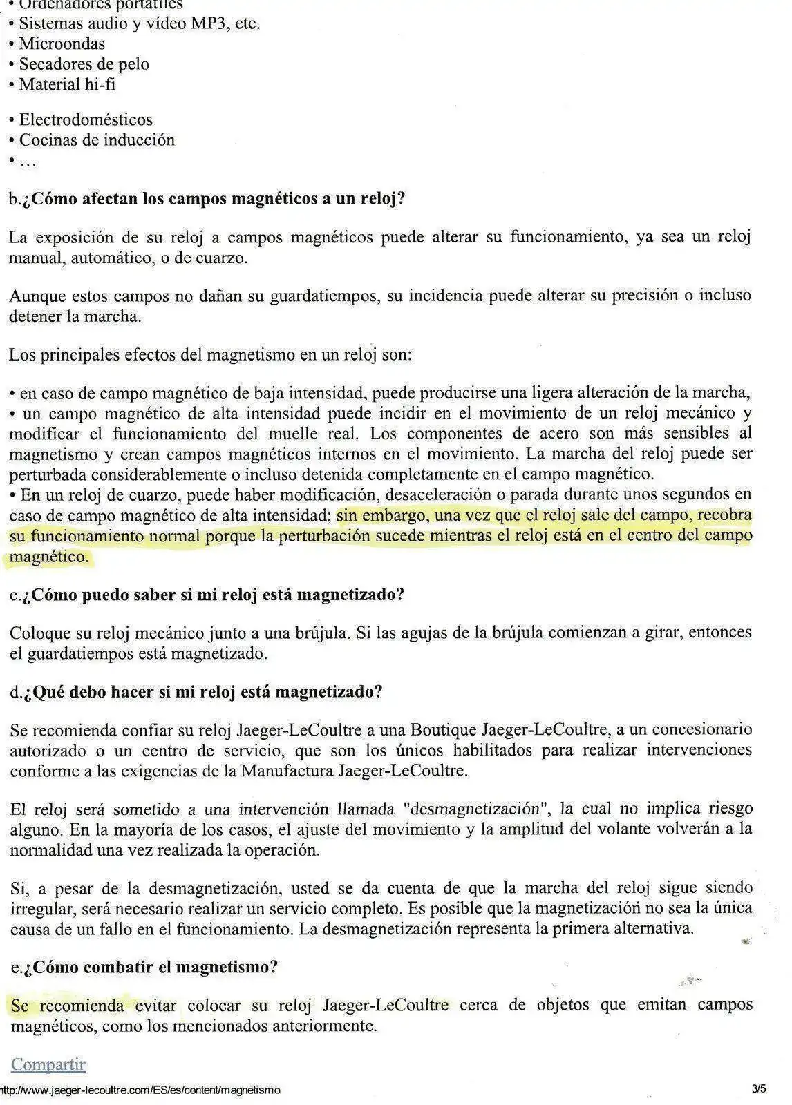

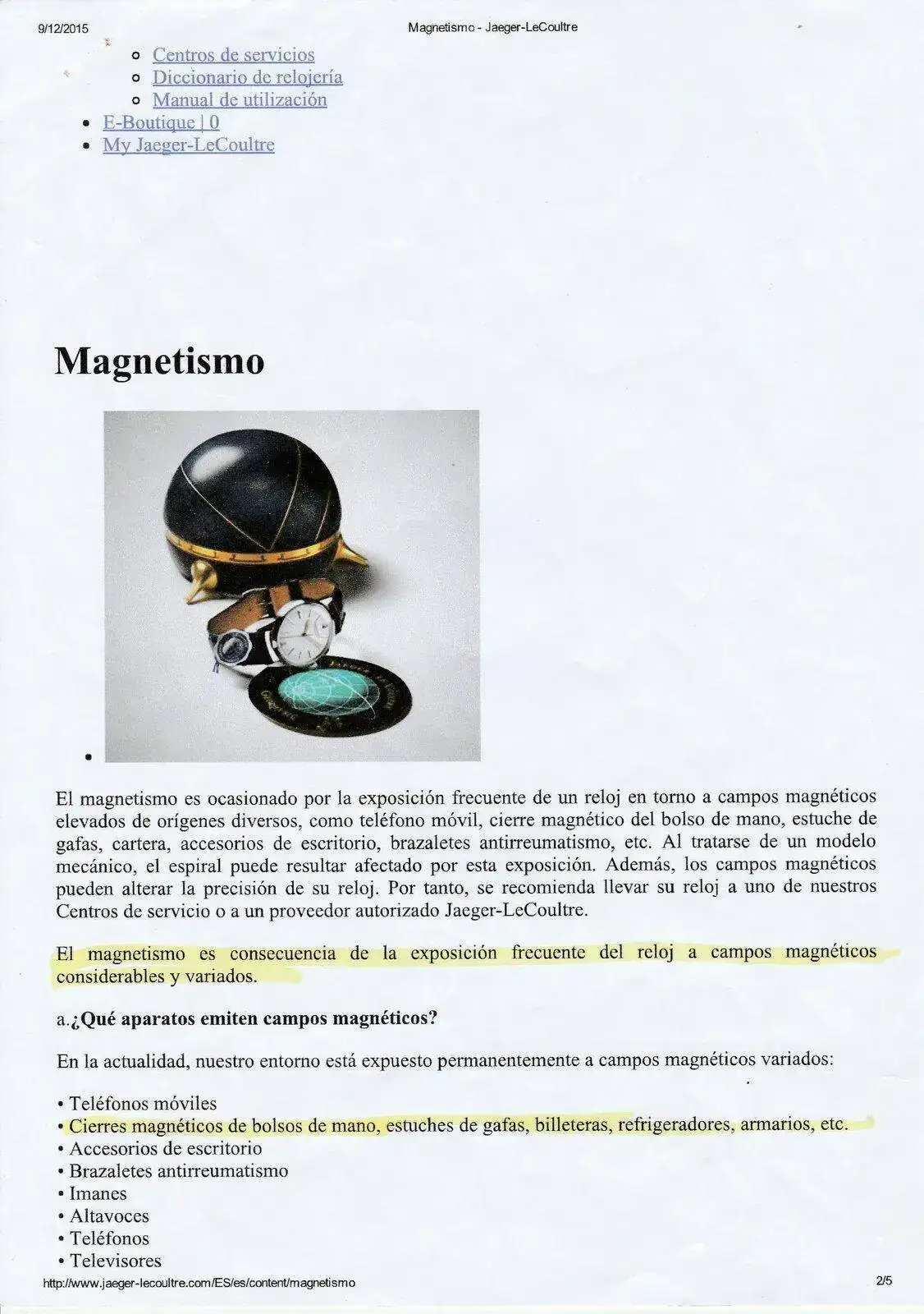

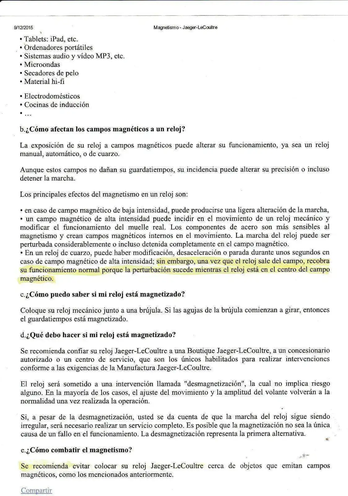

Anecdotas sobre magnetismo, de mis apuntes.​
Apuntes de relojero 1967-2021 Galy​
Banco de trabajo​
Este es uno de esos casos reincidente, que se repite y repite, con varios clientes, cuando se repite la anomalía, toca investigar los hábitos del usuario,
En esta ocasión el cliente, devolvía el reloj, por mala afinación. Tras hacer las comprobaciones pertinentes, de nuevo nos encontramos que el reloj viene magnetizado. Al comunicárselo al cliente, nos dice que no es posible. Que trabaja de mecánico con motores, y tiene la precaución de quitarse el reloj en el trabajo. Al preguntarle donde lo suele dejar, nos dice que lo deja sobre una mesa. Al preguntar si la mesa era de madera, reacciona y nos comenta que no, que es de hierro, y que debajo de la misma guarda grandes imanes.
Bolso
Una de mis clientas, heredo el reloj de oro de la abuela, se lo reparamos. No pasaron unos días, nos lo devuelve, por un mal oculto. Tras las comprobaciones pertinentes, nos encontramos que esta imantado, lo desimantamos, lo entregamos, a los pocos días vuelve con la misma anomalía, corregimos, lo entregamos y observamos que el reloj lo introduce dentro del bolso, y este es de cierre magnético. Le pedimos que lo saque del bolso, lo pasamos por delante de la brújula y vuelve a estar magnetizado. Hacemos la demostración in sito, del mal oculto, que está ocasionando la avería.
Banco de hierro​
Este fue un caso muy problemático, con un reloj de bolsillo de cuarzo. Tras cambiar, el mecanismo varias veces, el reloj volvía y volvía.
Pruebas​
Al interesarme, por la actividad diaria del usuario, un jubilado que la mayor parte del tiempo, se lo pasaba sentado en los bancos de la plaza de la iglesia. Lo que me hizo investigar sobre los mismos. Estos eran de hierro, y cargados de magnetismo. El reloj al ser de bolsillo y estar este en contacto con el banco este se paraba, y volvía a ponerse en marcha al levantarse.

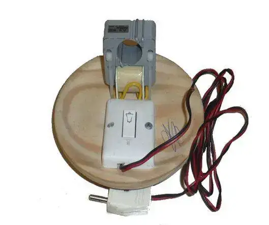

Apunte Nº 284
Des magnetizador​
Como fabricarnos un des magnetizador de herramientas y relojes mecánicos, con las prestaciones de turbo para los relojes de cuarzo, pues con unos pocos accesorios procedentes de pequeños electrodomésticos a desechar.
Herramientas y material
  • Bobina, (de algún pequeño electrodoméstico viejo).
  • Interruptor de timbre.
  • Plato de pulpo.
  • Un par de bridas de nylon, (para fijar la bobina).
  • Un par tornillos de madera, (para fijar el interruptor).
  • Un trozo de cable eléctrico con clavija.
Elaboración
Aposentamos la bobina y el interruptor sobre el plato de pulpo. Marcamos con punzón o lápiz los puntos para fijar interruptor y bobina. Taladramos pequeños agujeros para fijar la bobina con bridas. Atornillamos y embridamos.
Conectamos el cable a bobina pasando este por el interruptor.
Enchufamos a la corriente. Introducimos un destornillador el cual habremos imantado. Seguidamente le damos al interruptor y extraeremos la herramienta. Si todo está correcto, creara una resistencia sobre la herramienta.
Mantenemos el interruptor en encendido y la extraemos lentamente la pieza imantada alejándonos del desimantado.
La acercaremos a una brújula y si quedo desimantada, esta no se inmutará, si no procedemos de nuevo a desimantar.
Tener en cuenta que si utilizamos bobinas demasiado fuertes podríamos llegar a deformar los espirales, de los relojes mecánicos.
