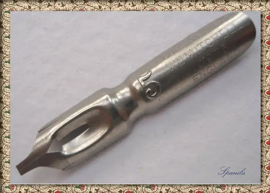

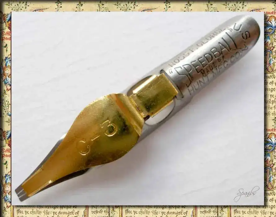

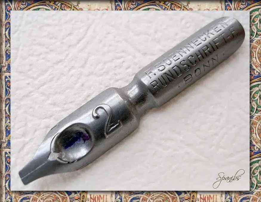

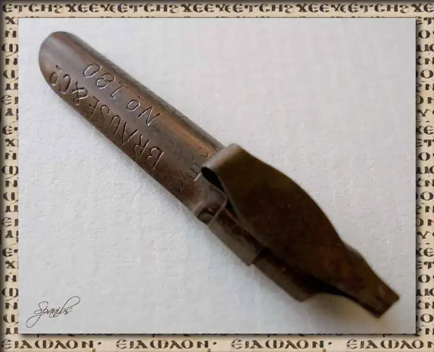

Por alusiones, que agradezco enormemente al amigo Sumidero11, intervengo y te recomiendo que recurras a las plumillas antiguas, fabricadas hace 60, 70 ó 100 años. Aunque parezca mentira aún se encuentran y están, muchas de ellas, maravillosamente conservadas. Son infinitamente mejores que esas burdas imitaciones que actualmente se fabrican. Esos lotes con una pluma de ave a la que añaden una reluciente infamia en un extremo.
Hoy en día sólo se fabrican plumillas aceptables en tres o cuatro marcas: Brause, Hunt, Gillott y William Mitchell's. También algunas japonesas revitalizadas por su empleo en el dibujo manga. Poco más. Incluso algunas de esas marcas intentan imitarse a sí mismos, utilizando los troqueles heredados, para con un acero peor, sin manos expertas, recuperar una tecnología que desgraciadamente casi se ha perdido. Las Gillott o William Mitchell's actuales, a veces de otro color que las antiguas, no tienen el temple en el acero que daba la flexibilidad y dulzura a las antiguas. Incluso se terminaban a mano una a una, por un experto que sólo hacía eso.
Un fabricante clásico, D. Leonardt, puede llevar a confusión con las Hiro Leonard actuales, que sólo comparten parte del nombre. Estas últimas son una forma segura de abandonar la caligrafía prematuramente.
Adjunto unas fotos para que veas unos ejemplos del tipo de plumillas que te recomiendo. Hay una variedad casi infinita, aunque cada día más difíciles de encontrar. En rastros, mercadillos y anticuarios es posible tener suerte. De otros tipos más normales, fabricadas por millones cuando, de la noche a la mañana, como ahora los carretes fotográficos, desaparecieron, quedan miles de cajas de una gruesa que por pocos euros se pueden comprar. Pero no son de este tipo, sino de punta afilada, para letra cursiva, comercial, muchas veces con el nombre de un método de escritura o academia para la que se fabricaban. De este tipo tengo mucha variedad. En esta entrada de mi blog se pueden ver, incluso descargar algunos de esos métodos de escritura: Palmer, Spencer, Zaner, Ryce, ... http://artimannias.blogspot.com/2012/09/school-pens-penmanship-plumillas.html

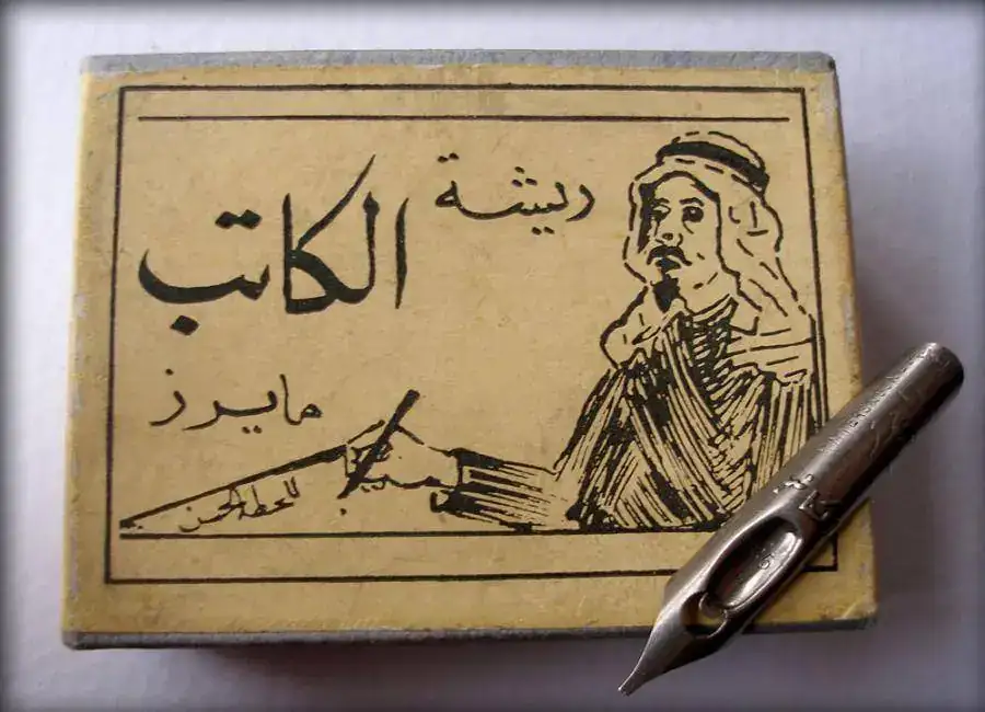

También las ofrezco en ebay, http://stores.ebay.es/SPANIBS, donde, con menos éxito del que yo quisiera, intento vender las plumillas que, compradas en lotes o cajas de 100, me permitan conservar algunas para mi uso y colección sin arruinarme. Intento recuperar algo del dinero empleado. Al cabo de los años, he reunido varios miles de plumillas antiguas, he tirado cajas enteras que venían oxidadas, y disfruto dibujando y escribiendo con las supervivientes. También mirándolas. En ebay puedes buscar, en mi tienda o en otros coleccionistas-vendedores, pues unos nos compramos a los otros, manera más ágil y rápida que intentar intercambiar de Bélgica, Inglaterra, Australia o Estados Unidos. Prácticamente tengo plumillas de todo el mundo. Por cierto, las plumillas para la caligrafía árabe tienen el mismo diseño, lógicamente que las de letra itálica, gótica, uncial, redondilla y otras familias. Además son hermosísimas.
Un ejemplo:
Perdonad la extensión de la respuesta, pero me ha quedado muchas cosas que contar. Para eso tenéis mi blog, aunque si os interesa, será un placer informaros, en la medida de mis posibilidades, de lo que os interese del tema. Eso si, somo estamos entre coleccionistas, os advierto del peligro de adentrarse en este campo, pues puede uno deslumbrarse y no encontrar el momento de parar.
