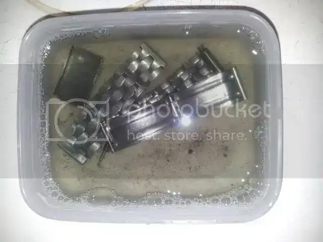

Para limpiar brazaletes y cajas de acero (evidentemente, habiendo quitado antes la maquinaria), yo he empleado el sistema de lavarlas primero con agua y detergente con un cepillo de dientes, y después lo he sumergido en agua con unas gotitas de detergente y un chorro de amoniaco.
Del brazalete, que parecía limpio, empiezan a salir partículas negras de porquería; de los sitios a los que el cepillo no llega, y que el amoniaco separa. Es realmente mágico.
Aqui podeis ver lo que salió del brazalete de un vintage (connosecuantosañosdeusosinlimpieza), después de haber pasado antes por el grifo y el cepillo con detergente.
