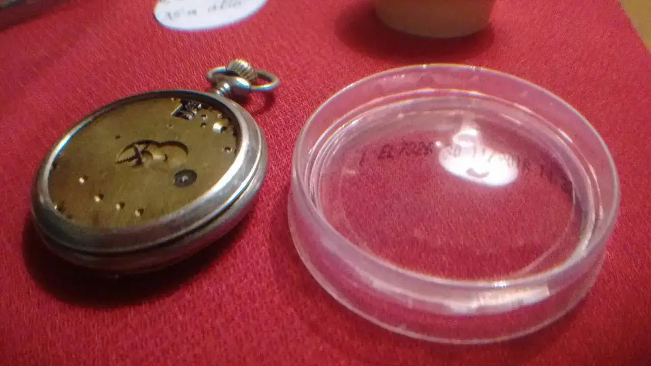

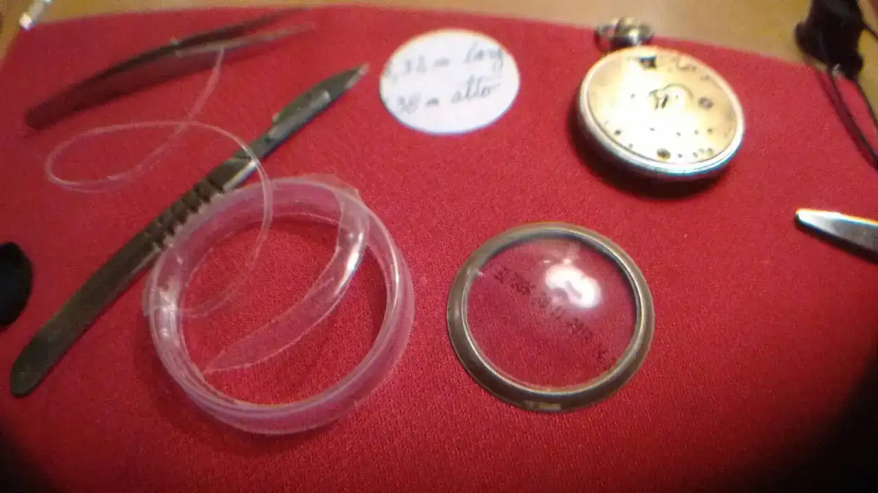

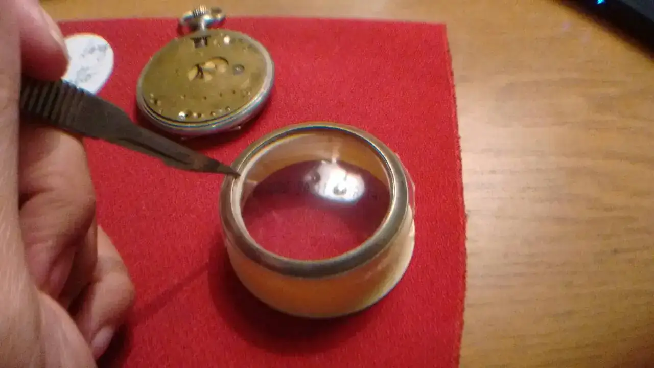

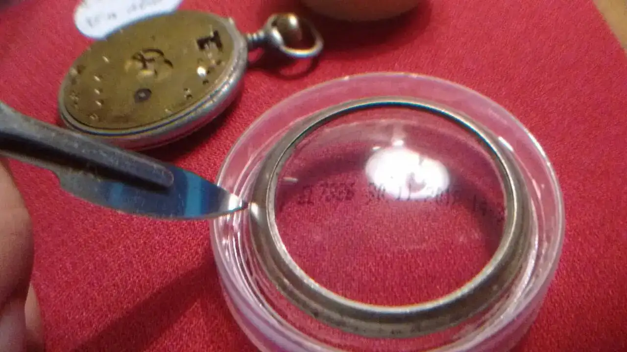

Son las 3 AM y guardo un roskopf que estoy restaurando. Me vino sin plexiglás y para evitar que entre polvo se me ocurrió comprar en un kiosco 24hs un helado que viene con tapita transparente y convexa igual para improvisar un plexiglás.
Solo hay que medir, cortar y colocar
No es perfecto, en la tapa se ve la fecha de vencimiento pero hay que tener en cuenta que solo es para evitar la entrada de polvo y que se salgan las agujas ya que tampoco tiene esfera

Este fue el donante, un conogol de frigor. El cono viene envuelto en papel y en la cresta tiene la corona plástica transparente que use.
El helado me lo comí más rápido que lo que tardo en decir "relojes especiales" jaja

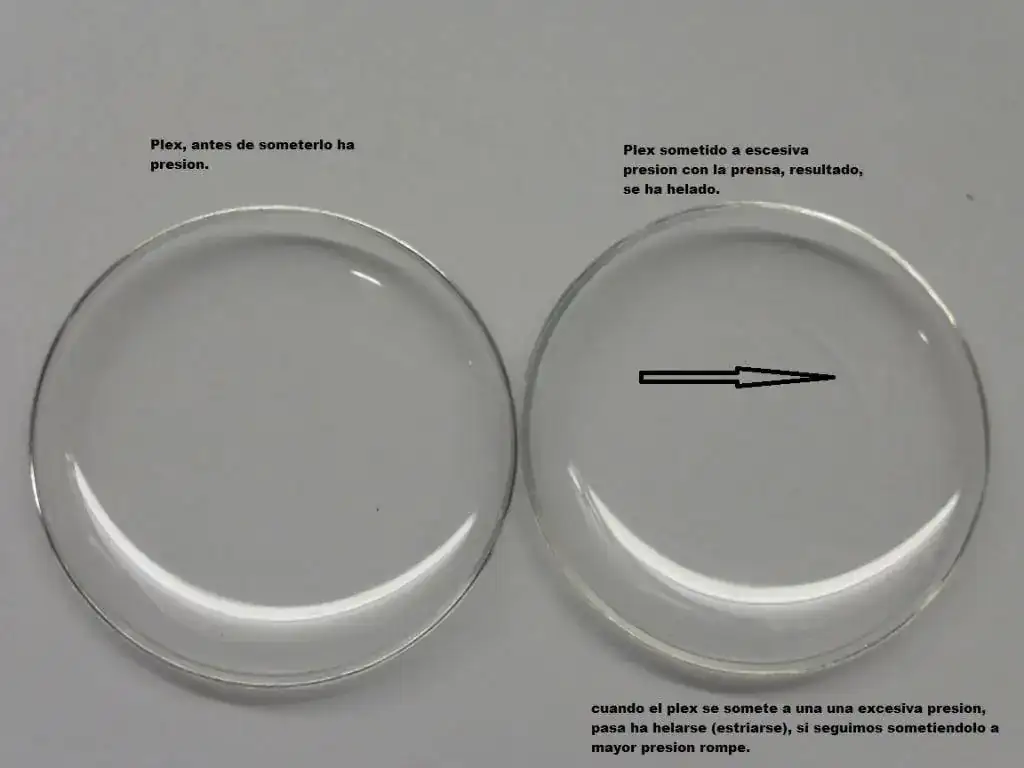

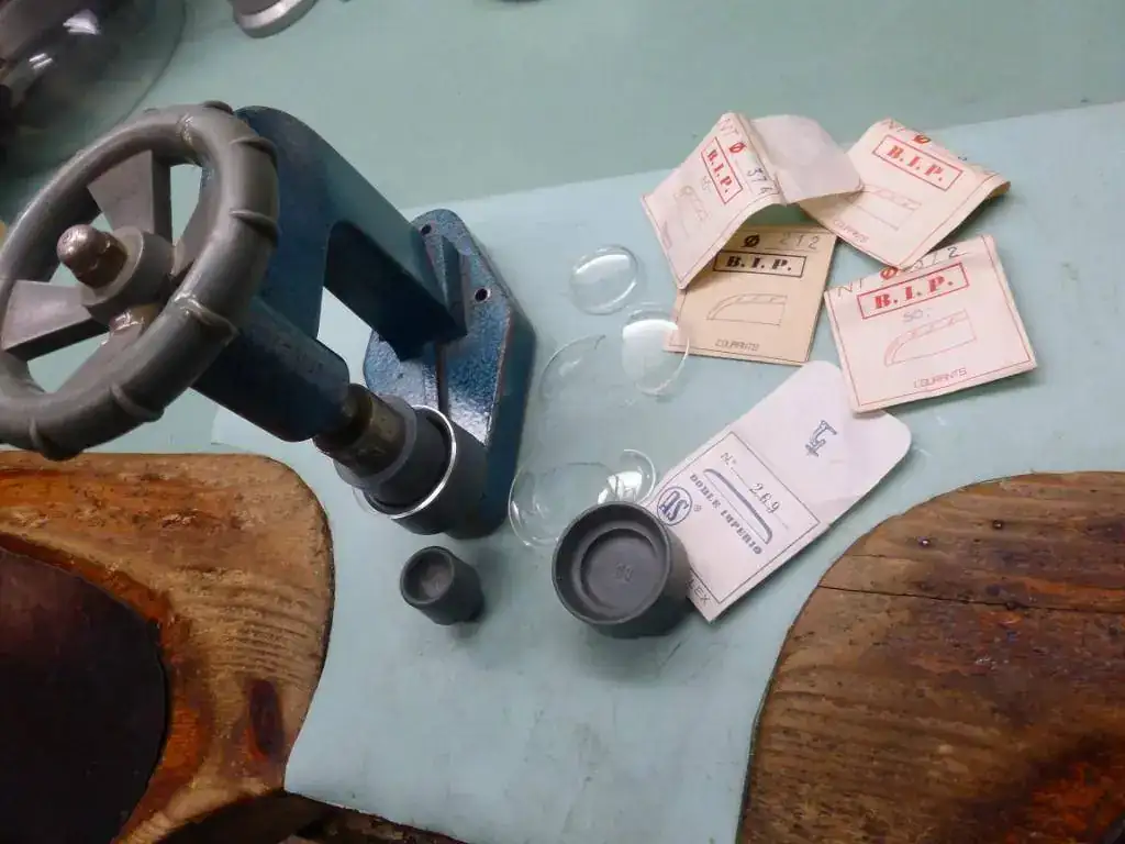

Al colocar los plexos, con la prensa, en ocasiones, en el centro del plexo por la presión, se crean estrías, como quitarlas ::Dbt::.
Solución. :light:
Pasar el plexo sobre la llama, de una lamparilla de alcohol, con precaución.

Al colocar los plexos, con la prensa, en ocasiones, en el centro del plexo, se crean estrías.
Solución.
Pasar el plexo sobre la llama, de una lamparilla de alcohol.
De casualidad y a modo didáctico tenés una foto de plexiglás helado?
Perdón. Quise decir plexo

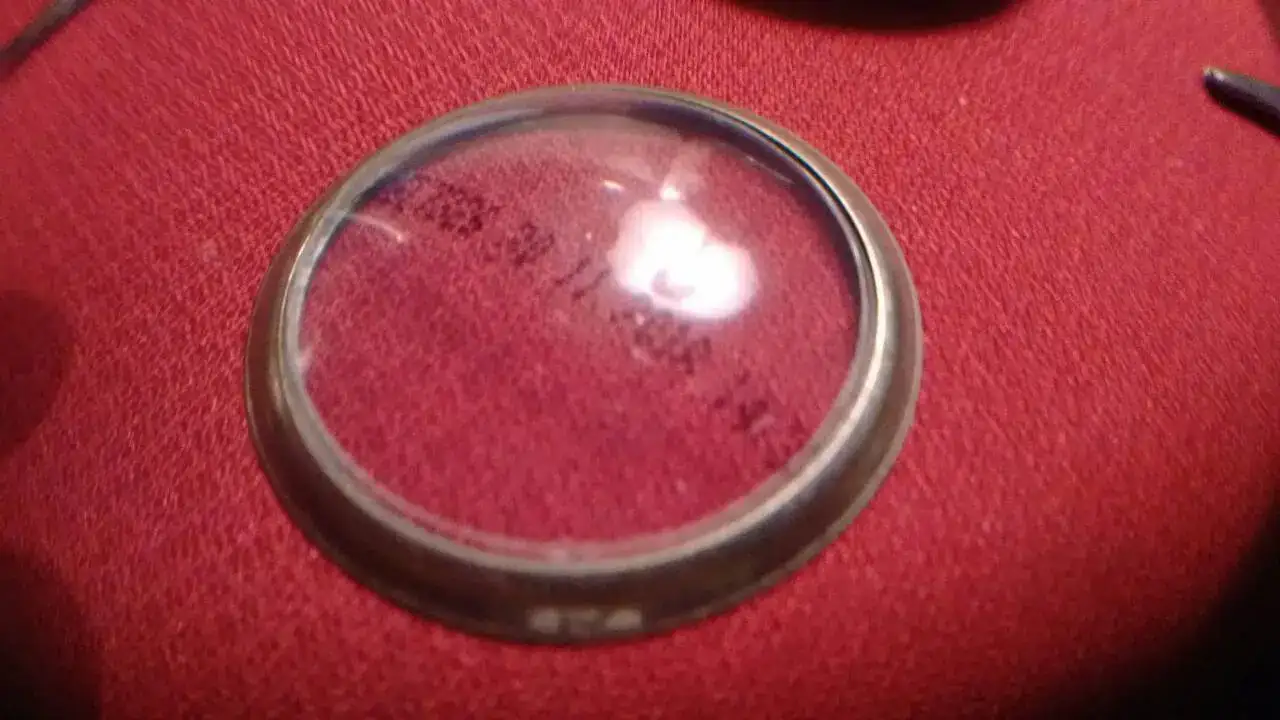

la fecha de vencimiento, lote, hora; la quitas con alcohol, o alcohol isopropilico uno de los 2 funciona.
No, el alcohol no tiene porque dejarlo opaco, pero si ocurriese, le das unas pasadas con cualquier liquido pulidor, y te queda como nuevo.
