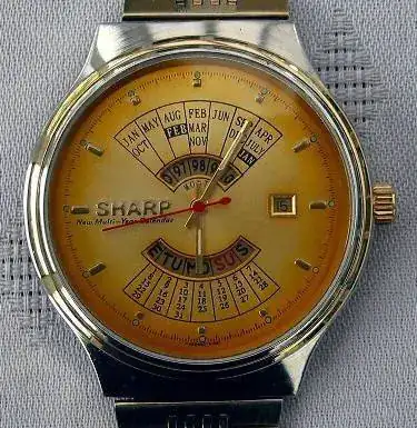

QUERIDOS AMIGOS FOREROS:friends: ,,CREO QUE ESTE RELOJ NO ES VINTAGE :pardon: PERO ME GUSTA,POR NO TENER ESA MARCA EN MI COLECCION Y QUERIA COMPARTIRLO CON USTEDES:yes: AVER QUE ME DECIS:hmm:....PARA MI ES UN RELOJ APAERENTE, CON LOS TIEMPOS QUE CORRENNNN , POR SU TAMAÑO... Fotos del sharp newmulti-year calendar por fin lo compreeee....espero que os guste, si alguien me puede decir, que edad que puede tener Y COMO FUNCIONA LO DEL CALENDARIO PERPETUO ,lo agradeceria enorme mente.....PD...INTERIOR MENTE DICE SE 310-311 SWSSEBAUCHES LTD.MOT.CHINA ...un abrazoteeeee..... Para todos......
aqui en este enlace ,estan las fotos por que no se ponerlas aqui....
https://relojes-especiales.com/threads/ayudilla-para-charp-22816.187253/

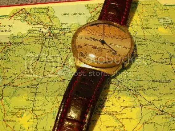

Hola piti, raro Sharp que suena a electrodomestico (por hay tengo una pletina con esta marca), parece un calendario tipo de los que montan los relojes rusos Raketa, (también los he visto en Orient, creo que Clock tiene alguno) no tengo ninguno de esta marca pero si algo de información;
Estos calibres rusos los Raketa 2628 con calendario perpetuo y se fabricaron en la decada de los 90 y te ilustro con algunas fotos para puedas apreciar el parecido
El tuyo Sharp
Algunos Raketa de la red
Y asi lo recoje el Doctor Ranfft

Hay diferencias entre el Sharp y estos Raketa que muestro, a simple vista los raqueta disponen de doble corona, unas fotos del calibre ayudarian a identificar el raro Sharp

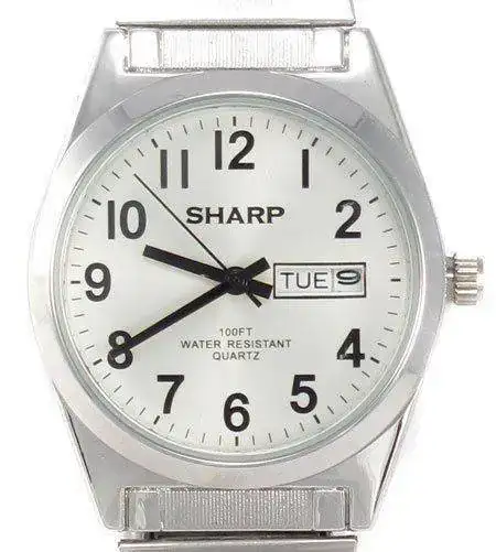

Piti, amigo recuerda que los norte americanos, son los inventores de marqueting y no es de extrañar que también el reloj sea una marca fantasía o de apoyo de la multifactorial empresa , creo que su calendario perpetuo le da ese toque especial que lo aleja de la cotidianidad, así que suene a tienda de electrodomésticos su estilo lo hace de joyería jajajajajaj disfrutalo
Buenas PITI, tu reloj, como comente nuestro amigo Fernando y demás foreros es un raro vintage con nombre de electrodoméstico y por cierto muy original con su calendario perpetuo. Te felicito has despertado la curiosidad de todos. Muy Original.
Juan
Pues yo no dudaría que en realidad fuera de esa marca, muchos corporativos orientales incurren en diversas ramas industriales. De cualquier forma, una vista de su interiór nos aportaría más información.

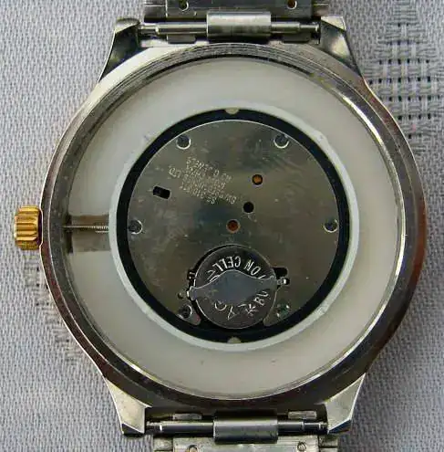

Hola de nuevo amigos ,como merequeriais pongo fotos del interior del reloj interesante:hmm: COMO DICEN USTEDES ,me alegro que les guste la adqusicion.....:yes:
mmm esto no viene a agregar sino mas duda ..... jajajaj
ninguno de los SE 310/311 que vi tenían esa cantidad de fechas en el cuadrante,
Ok, vamos a comenzar,
Sharp International Corp. , nada que ver con sharp de Japón - la que casi todos conocemos-, fue establecida en Estados Unidos
por tres hermanos: Bernard, Herbert and Lawrence Spitz en 1996. Crearon y registraron las marcas SHARP TIME THE ONE TO WATCH para relojes con reg. 74632879 el 23/01/1996.,(cancelada el 26/10/2002), además de las marcas OPTI-LITE , reg. 74437803, el 2/5/1995 y cancelada el 11 de mayo de 2002. Por último, habian presentado en setiembre de 1995 la marca SHARP para lápices y pinceles, y abandonaron el registro (por razones obvias :) ), mismo caso en la marca TWISTER PEN 'N PENCIL IN ONE.-
Otras de las marcas registradas por ellos fue OPTI-GLO (reg.1996-canc.2003), TENSAI (reg. 1996-canc.2000), GENIUS - (reg,. 1993- canc.2001) y otras varias.
Su última referencia fue:
SHARP INTERNATIONAL
Exporter, Importer, Private Subsidiary, Headquarters Location
484 Sunrise Hwy., Rockville Centre NY 11570-5037, United States
Este abrupto cese de operaciones no es accidental o a causa del mercado:
Generalmente, Sharps se lanzó desde New york al mercado de importar, ensamblar y distribuir relojes de pulsera, de pared, lapiceras y portalápices. En febrero de 1993 los hermanos spitz compraron el 100% de las acciones y fueron los unicos agentes de la compañia desde esa fecha hasta octubre de 1999. En enero de 1995 los Spitz vendieron el 13% de acciones a Bohorodzaner, Inc, que le autorizaron a revisar libros y registros, aunque sin saber de lo que estaba ocurriendo en ese momento.
Desde antes de 1997, los Spitz falsificaron ventas, inventario, y facturas (recibos), y clientes inventados; todo ellos para permitirles pedir préstamos al banco de la compañia y luego diverger esos fondos hacia otras entidades que también controlaban.
Por ejemplo: Declararon que en el año fiscal de 1997 sus ventas netas habian sido de 52.1 millones,
cuando en realidad habían side de 24M. Esto se incrementó con el pasar de los años, hasta llegar a 1999,
donde declaran ventas por 118.1M, cuando los números reales eran 19M,
Siendo State Street Bank & Trust Co., el principal perjudicado.
El que quiera leerse el incesante baturro, aquí:
https://openjurist.org/403/f3d/43/in-re-sharp-international-corp

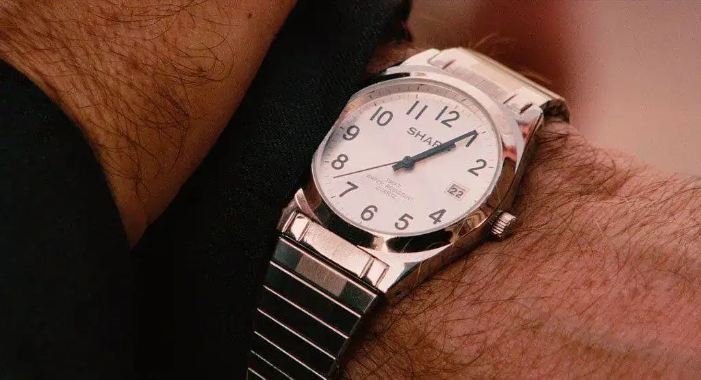

Y por último este que llegó a Hollywood !
Un modelo muy parecido está en la muñeca del actor Jeff Fahey, que hace de el personaje "Booth" en la pelihttps://watchesinmovies.info/movies/machete-2010/ Machete (2010).

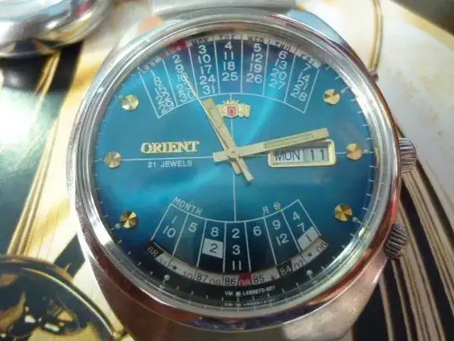

adjunto unas fotos de mi Orient (que adquirí en NOS hace unos meses a muy buen precio) y del Raketa. Como podéis ver ambos con doble corona (bueno, el Orient en realidad tiene corona y pulsador que es el que mueve el disco del calendario perpetuo).
En una de las fotos pueden verse unos números que os paso a indicar (ojo, no conozco del todo bien el funcionamiento del calendario perpetuo pero bueno, os explico lo que se):
1-2. Colocar el disco del año (11 = 2011) haciéndolo coincidir con el mes en el que estamos (AUG = Agosto).
3. Evidentemente el fechador nos indica el día en que vivimos (que no siempre es fácil saber en cual es).
4-5. Vemos que, efectivamente es martes (TU en ingles) y que en la columna inferior está el día 2 (coincide con el fechador). Luego el 9, l6, 23 y 30 de agosto serán martes y si nos fijamos en el resto de cuadrantes nos dirán qué día será el resto del mes.
Lo curioso viene ahora pues todo esto lo "programamos" nosotros...si vemos en el disco de los años el 12 (a la izquierda del 11 que hemos movido antes) tenemos encima OCT (Octubre). Si cogemos un calendario del año que viene vemos que, por ejemplo, el 3 de octubre de 2012 será miércoles (WE) y aquí nos lo indica el reloj, al igual que antes.
PROBLEMAS: que el año que viene es bisiesto y entran en juego las estrellitas rojas del disco de años (por eso no coincide la predicción de enero en el ejemplo de antes). Además, podéis ver que JAN = Enero, está repetido, y ahí me pierdo...lo siento...eso es todo lo que he podido averiguar.
El Raketa, como dije antes, está en cirílico, con lo que el tema se complica hasta el infinito.
Espero que esto sirva para aclarar algo (aunque no se si lo he liado todavía más).

El SHARP, siendo de quartz, y con ese Orient, mas añejo, con un movimiento 46D, vemos de dónde
se originó el dial del primero.

Hay Orient bien parecidos al Raketa que nos muestra Fernando
Y otros modelos,
Y, finalmente llegamos al de PITI,
el código de este reloj es Y46D40019-001 lo cual es interesante ya que de los caracteres 2 al 4 inclusive,
repite el calibre del Orient original.

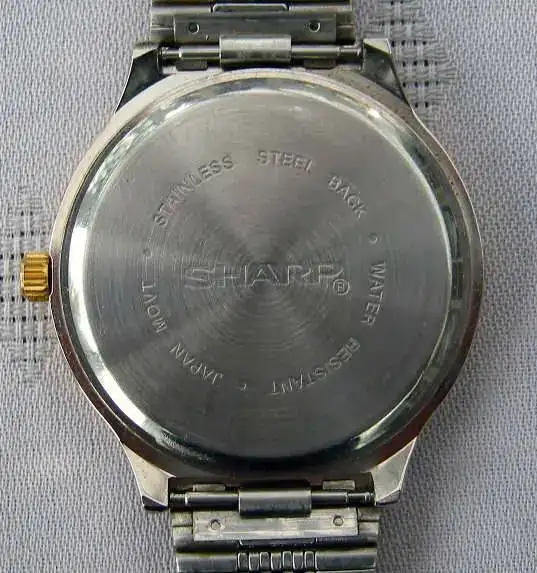

La tapa trasera reza: “Sharp, Japan movement, Stainless Steel back, Water resistant”, aunque dentro dice “SE 310 / 311, Swiss Ebauche LTD, Mvt China (!), no 0 Jewels"

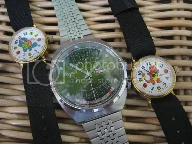

Mientras tanto, en la república de Belarusia, la Minsk Watch Factory (Luch) también se lanzó al ruedo por la creciente poularidad del calendario multi-anual. El movimiento provisto fue el confiable Luch 2350 de la época soviética,
y su aspecto exterior, bien se ve, era una obvia copia de Orient, - hasta donde el presupuesto lo permitió-.
(Los otros a los costados, [tb Luch] probablemente sean los ultimos relojes mecanicos para niños, en el mundo)
De alguna manera el efecto no fue tan bueno debido a lo delgado de la caja, que se asentaba demasiado
plano en la muñeca, sin la tapa bombé del automático. Pero Luch no hace sus automáticos, así que quartz.
El calendario de Luch va de 1988 a 2032, con código negro para el siglo XX y código rojo para el siglo XXI.

Lo del delfin, es simple, water resistant >> agua>>> delfin
debe ser el único animal que queda para poner en la tapa de un reloj sumergible,
es decir un animal "lindo", si ponen un pejesapo o algo de la fauna abisal, pues la gente lo evitaría :laughing1:

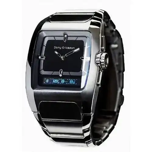

Que interesante, Fernando
es automático?
Por el logo pareciera de la Sony que todos conocemos,
sin embargo hay una Sony Watch Co., que nada tiene que ver, pero el logo es otro.
Como también hay copias de hong kong de marcas como Sanyo,
cuando GONG muestre ése Sanyo, ampliaremos este tema.
De paso que estamos, de la Sony hay uno de ahora-ahorita
con bluetooth y toda la cosa, pero ya es Sony Ericsson ...... jejej
Y al ultimo y para alejarnos todo lo posible del vintage, :-P
uno que va a salir teoricamente en el 2020, si es que hay mundo para esa fecha :yhoo::
Tiene proyeccion holografica y se desdobla en una compu/ordenador
ver para creer.
Llegamos al extremo opuesto de este foro Vintage, mis disculpas :clap:

Hola Álvaro es un movimiento manual de baja calidad, y efectivamente el logo es el mismo que la de los aparatos de la marca, supongo que fué una edición promocional, más tarde hago unas fotos y las cuelgo aquí.
Bien raro ese proyecto de la Sony que no me estrañaría nada que se adelantara, tal y como avanzan los tiempos, todo es posible.
