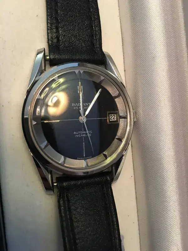

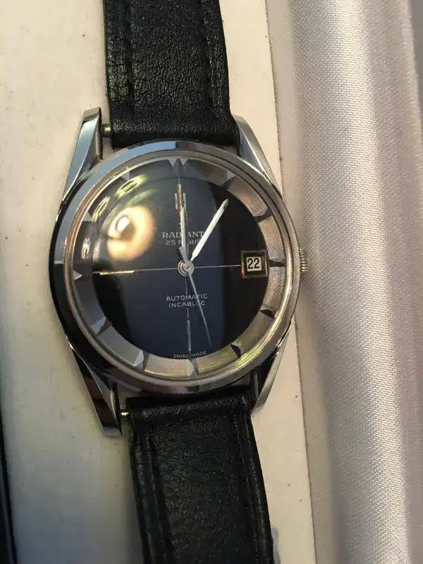

Buenas tardes a todos compañeros:
Esta preciosidad (al menos para mí)
perteneció a mi abuelo materno y ya el otro día mi madre decidió que ya era hora de que yo lo custodiara (apenas llevaba meses insistiéndole, de veras). Le he dado un pequeño pulido al plexi que estaba rayadillo y a la caja le he sacado un poco de brillo pero la maquinaria lleva al menos 40 años sin que se le haga un servicio de limpieza y engrase... y ahí viene el problema, es una eta 2454 y aunque yo tengo cierta experiencia en estas labores en los relojes de cuerda sencillos nunca se lo he hecho a un automático con calendario (bueno, miento, he trasteado algunos Seikos de mercadillo sin valor sentimental para mí y les he hecho una limpieza y engrase sin tocar la parte del calendario) y a este reloj sí que le tengo cariño para estropearlo.
¿Creéis demasiado arriesgado que me meta con ello? He oído que puede haber problemas con las ruedas inversoras ¿Conocéis alguno alguna guía de esta máquina o alguna parecida que me pueda servir? La he buscado pero no he encontrado nada.
Para empezar me gustaría saber en qué posición se saca la tija, ya que el otro día aprendí en un post que puede variar según la máquina. La masa oscilante tampoco sé bien cómo se extrae ya que no lleva tornillo como los Seiko que he tocado.
Si me pudiérais ir echándome una ayudilla en este tema os lo agracedería mucho.
Saludos!!!

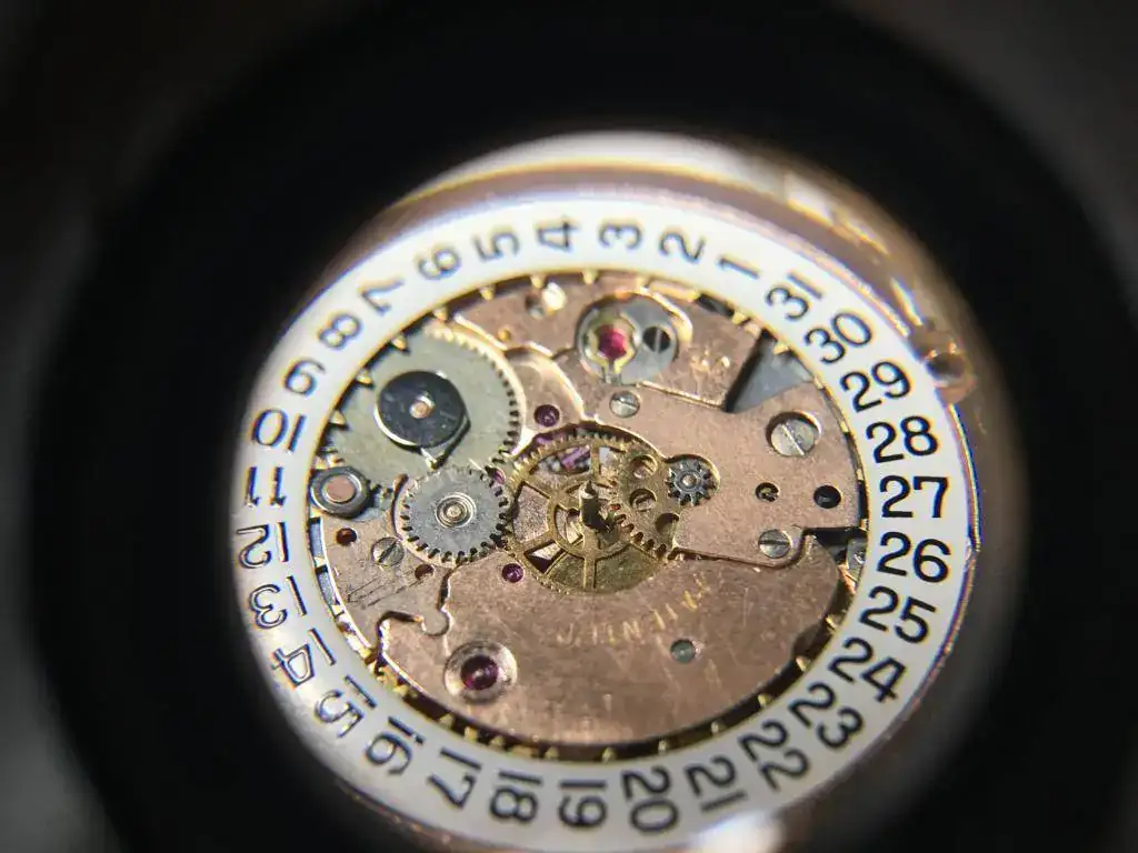

Hola amigos, por fin he tenido tranquilidad para comenzar esta tarea. La parte que yo sé hacer no ha ofrecido dificultad:

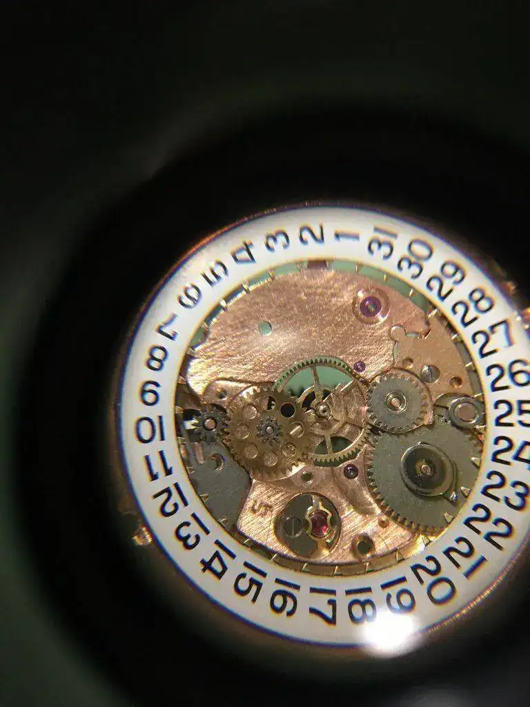

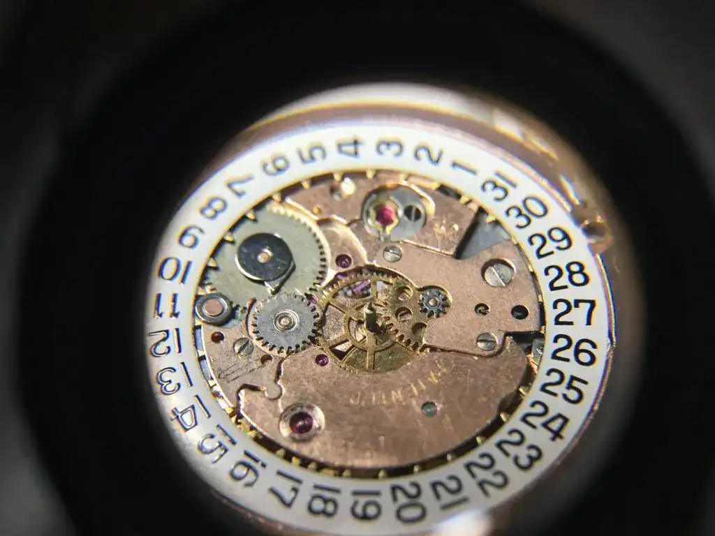

Pero aquí está la madre del cordero en la parte del calendario, que no la controlo. El primer problema es que no he podido quitar el disco de la fecha, ya que entre el 25 y el 28 hay algo que me impide salir y como no sé porqué es prefiero preguntar:
¿Como se quita?
Es un puente con tornillo, éste se puede apreciar a simple vista.
aparte de mantener el disco de fecha en su sitio,
pasa en medio de un piñón que está entre la rueda de arrastre de calendario
y esa rueda central.
A tenerlo en cuenta cuando lo armes nuevamente.
Ese puente aparece como pieza 2535 en la guía técnica que te pasé antes
y ahí está secuencia de desarme.
Álvaro

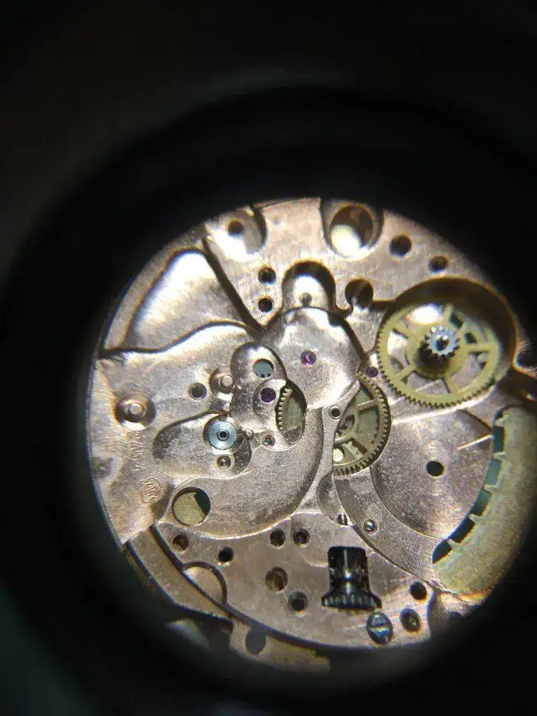

Perfecto, lo he logrado desarmar pero una pieza que había debajo con un muelle se ha soltado, si a la hora de montar no lo tengo claro te lo preguntaré si no tienes inconveniente.
Me queda desmontar esta rueda:
¿Va a presión? Es que no veo tornillo para desmontar.
Me autorrespondo, sale solo. Era una chorrada de pregunta, sorry.

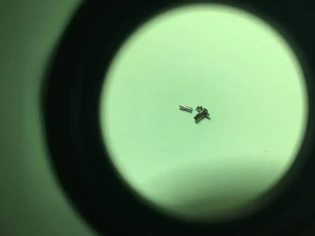

Bueno, después de sudar un poco de tinta china con algunos detalles propios de novato, terminé el reloj y ayer lo tuve puesto toda la tarde con la enorme decepción de que andaba errático, unas veces adelantaba y otra atrasaba, aparte de que noté que al ponerlo en hora la cuadratura estaba muy floja, antes de tocarla no estaba así. Pensando y leyendo llegué esta mañana a la conclusión de que esa cuadratura floja podía ser el origen del problema. Lo vuelto a abrir y me he dado cuenta de que el cañón de minutos entra solo sin ningún tipo de presión, me ha llamado la atención que no tenía ninguna muesca como he visto en otros (ignoro si esa muesca es propia de algunos cañones o es el resultado de apretar) pero me he dispuesto a apretar con un cortauñas metiendo un alambre previamente dentro para no pasarme. Apretando con el cortauñas ni se enteraba el cañón, de hecho el filo se mella, he apretado un poco más con unos alicates... y se ha partido el cañón ::bash::::bash::::bash::.
Ya me surge la duda de si estoy equivocado y ese cañón tenía que ir suelto, no sé, espero que podáis echarme una mano porque es el reloj de mi abuelo y me he llevado un palo muy grande. Decir que antes de tocarlo el reloj iba perfectamente y que llevaría 40 años sin que se le hiciera una revisión.

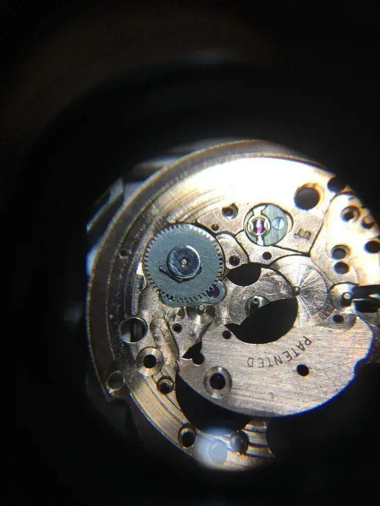

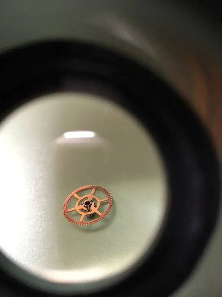

Soy un inútil Alvaro [emoji17][emoji17][emoji17], el cañón no lo estaba poniendo bien, se ve que cuando desmonté el reloj se soltó de una pieza en la que va encastrado y no me di cuenta y ayer al recibir las piezas fue cuando lo vi:
Pongo fotos ilustrativas de mi torpeza por si pueden ser de ayuda a alguien en un futuro.
