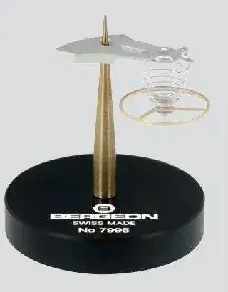

Disculpa por tardar tanto en responder, pero me encuentro que el porta pitón es fijo y no se puede girar. Con otros que tengo he seguido tu consejo y van bastante mejor, pero con este ¿que hago ahora?
Tenés que conseguirte o hacer (yo hice el mío de bronce)
una herramienta para colgar volantes.
Luego , vas a ver que en la virola del espiral hay una ranura,
haciendo girar esa ranura con un aceitador
(lo más limpio y seco posible obvio ! )
que pase a través de las espiras, hacés girar la virola,
hasta poder colocarlo en escape.
Girás apenas apenas, casi imperceptible,
y controlás en el cronocomparador.
Si se abrió el beat error,
volver a la posición de antes y mover apenas para el otro lado.
O sea, no mover porque sí,
y tener en cuenta para qué lado uno mueve, y cuánto,
porque sino se pierde toda referencia,
y va a estar bastante tiempo haciéndose mala sangre.
Como consejo te digo que tomés de referencia, por ejemplo algo cercano,
pueden ser los rayos del volante.
Siempre corregí apenas cada vez y medilo con el cronocomparador,
hasta que lleges más o menos debajo de 1.0 y veas que las líneas está juntas.

Me suena lo de la herramienta que te hiciste pero no he encontrado el post con el buscador. En tu infinita bondad ¿podrías ponerme el enlace de cómo la hiciste?
Gracias Álvaro y un abrazo.
¿Qué tal este que he encontrado marca de la pava por 13,55€ envío incluido? ¿Merece la pena en vez del Bergeon que es bastante más caro?
La verdad que no hice un post de esta herramienta.
solamente me puse a tornear un disco de bronce (la base) y la parte aguda, también de bronce.
A la base le hice un agujero como para que entre el colgador
casi sin juego, luego en el agujero algo de Loctite 680 (especial para bujes) y a otra cosa.
El que me mostrás, va perfectamente, por supuesto,
en este tipo de herramientas, basta que sea bien hecho y con su buen peso,
no hace falta Bergeon ni nada.
Álvaro
