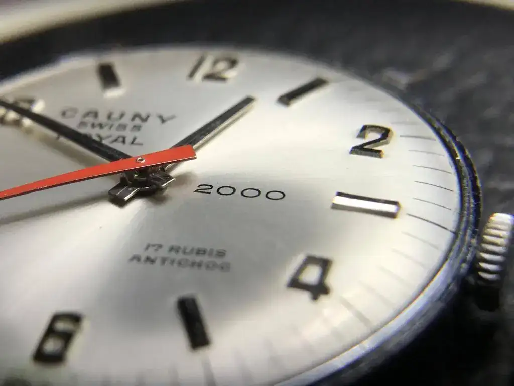

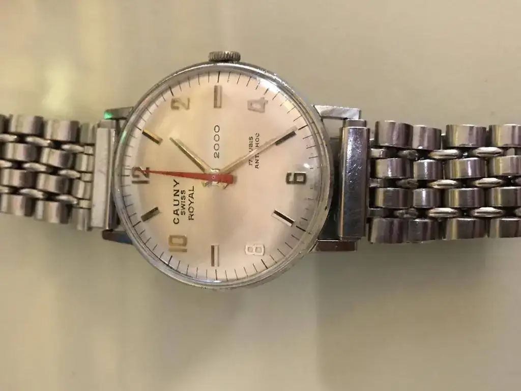

Hola compañeros,
Aunque estaba liado con este reloj​
https://relojes-especiales.com/thre...nos-gusta-¿identificamos-este-calibre.418509/
a raíz de no poder ajustarlo en condiciones, Golipo me sugirió un par de operaciones que realizar, entre ellas que comprobara que no estuviera magnetizado. Una vez comprobado resultó que sí lo estaba y a la espera del des-magnetizador estoy.

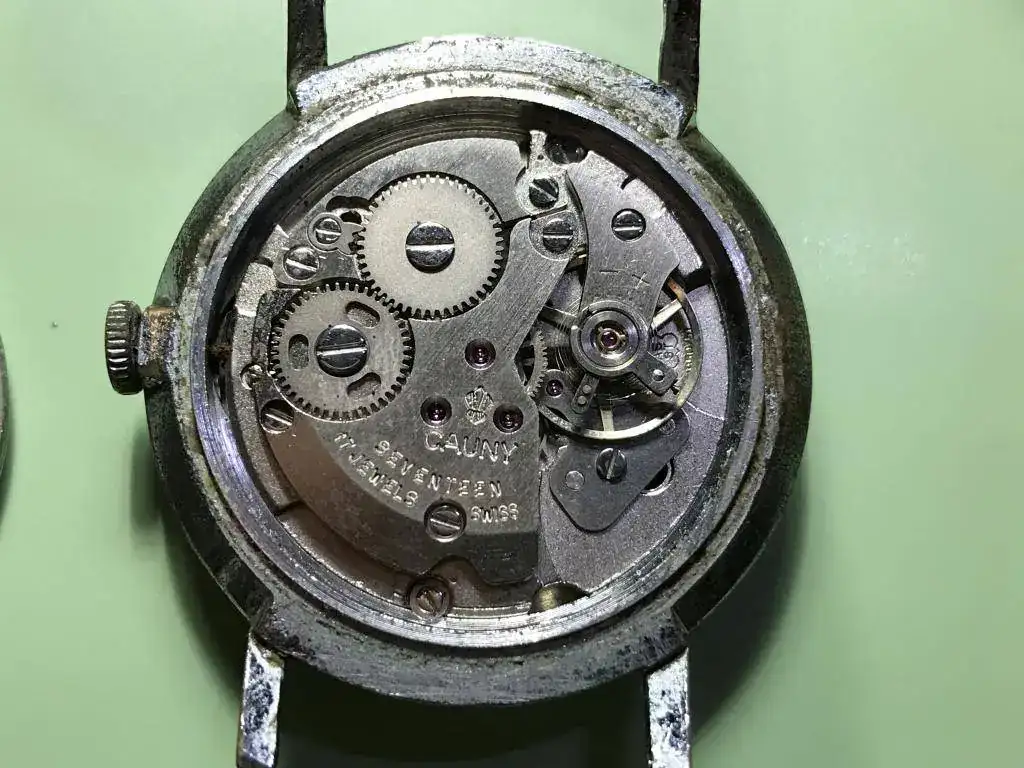

Y como las esperas son muy malas he aprovechado para meterle mano a este Cauny que estaba en la sala de espera desde hace ya algún tiempo (como otros tantos que ya irán pasando por el foro).

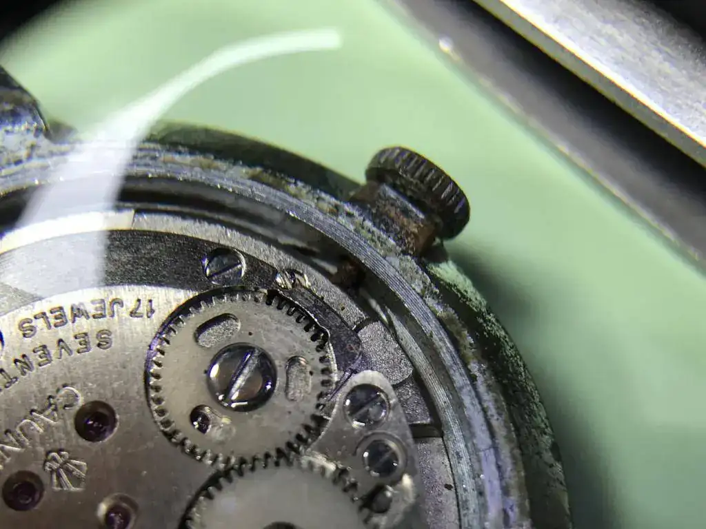

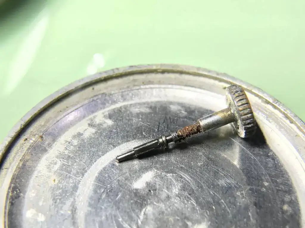

No marchaba y de entrada, la suciedad podía ser el problema ya que había veces que quería pero no podía, finalmente se quedó con la cuerda cargada.
Mi intención es mostrar el proceso pero no con fines instructivos ya que para eso están los maestros y grandes aficionados a la reparación de los que tengo mucho que aprender, en realidad lo que quiero es exponerme al escrutinio de los más sabedores y desde un punto de vista crítico me digan lo que me faltó por hacer, lo que hice mal o lo que podría haber hecho mejor, creo que es una de las mejores formas de aprender.

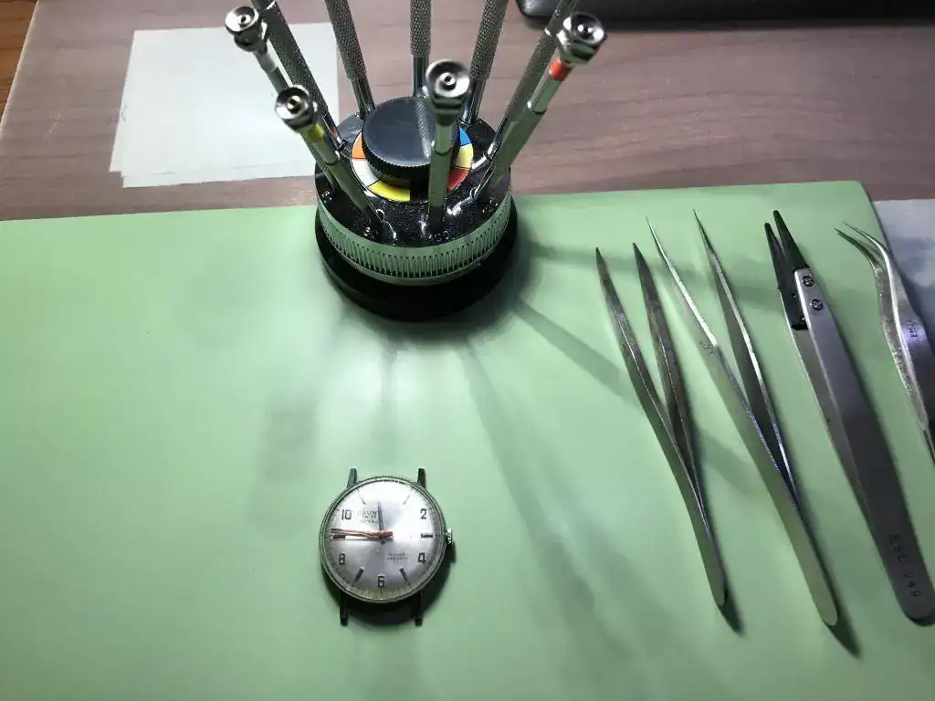

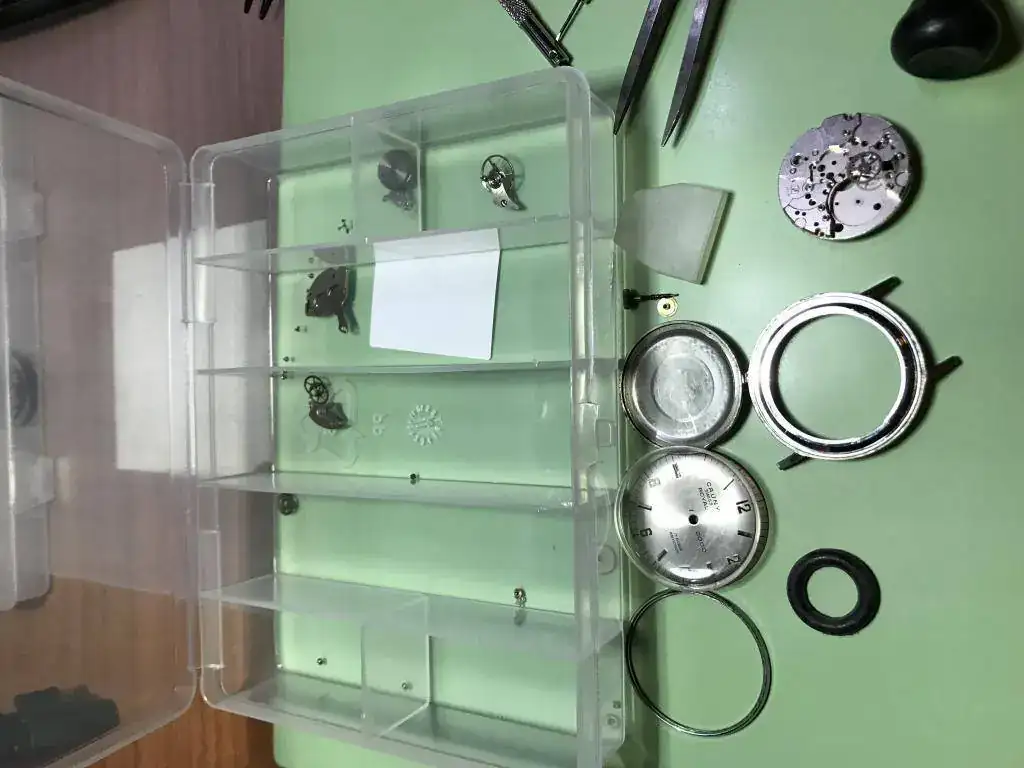

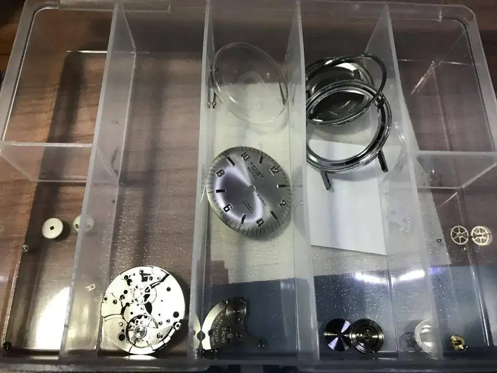

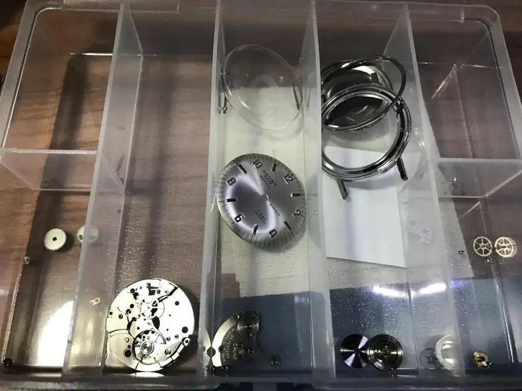

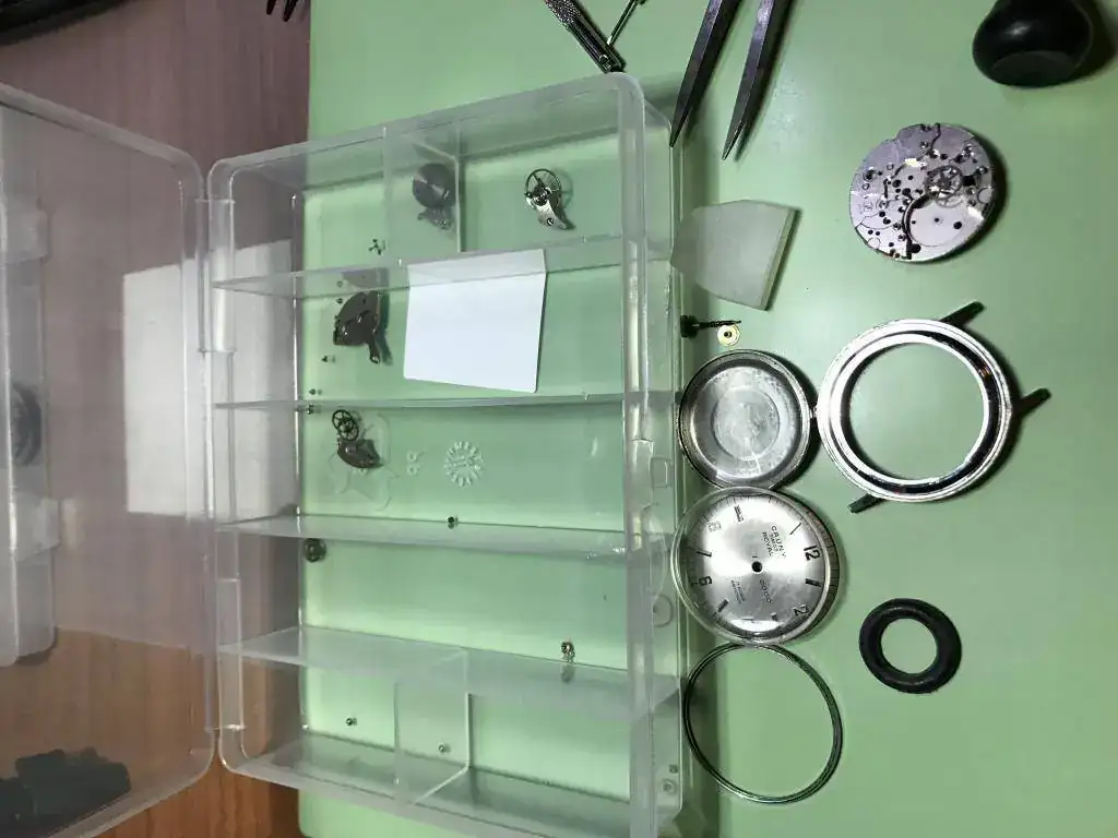

Sin más, paso al desmontaje de la pieza.

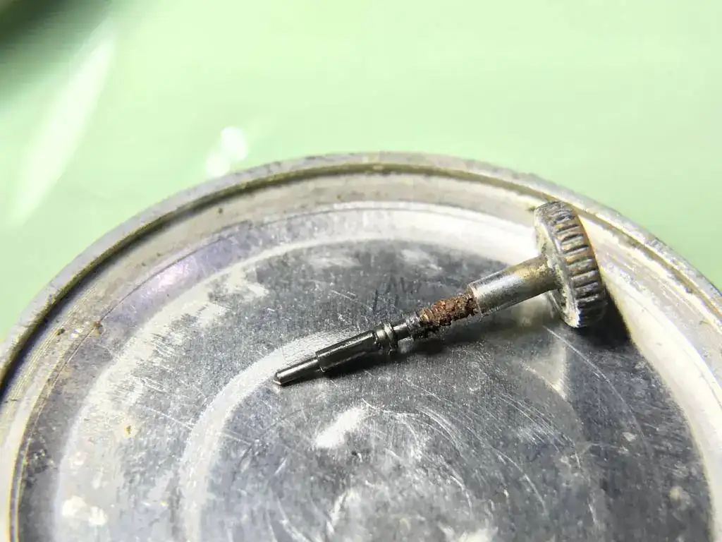

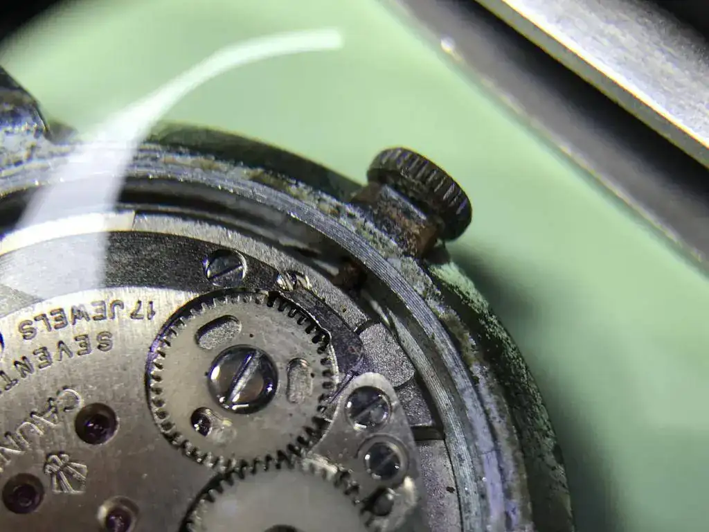

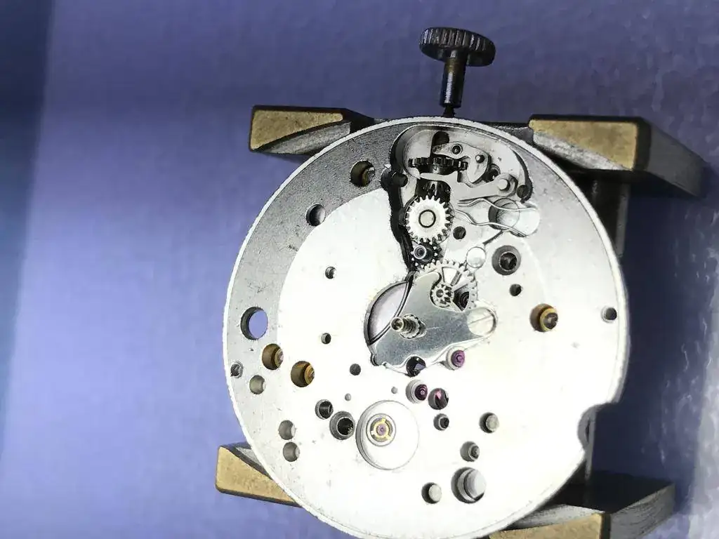

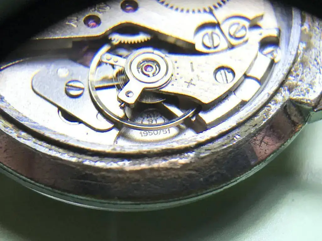

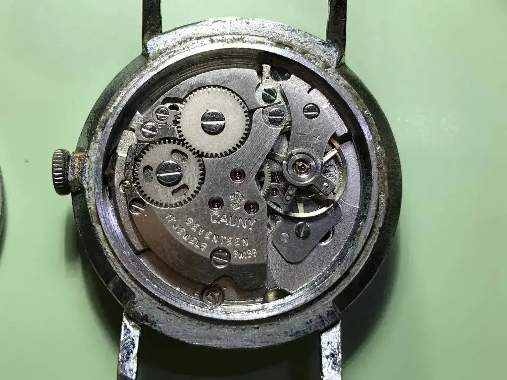

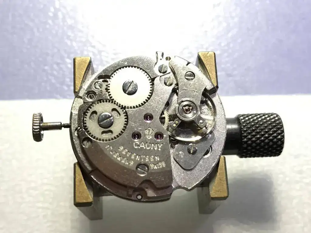

Me dio un poco de lata ya que una vez quitados los tornillos que fijan el calibre a la carrura no quería salir hasta que me dí cuenta de que la esfera tenia mayor diámetro que la trasera así que tenía que salir por delante. Retiro el plex y después me doy cuenta de que no hubiera sido necesario, iba fijado a un aro que tiene una ranura igual que las tapas traseras.

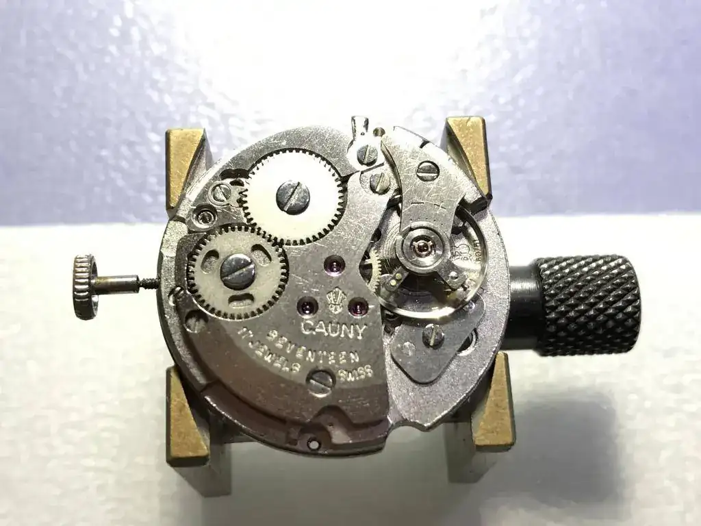

Su calibre: Un AS ST 1950/61
Con zonas a tener en cuenta durante la limpieza

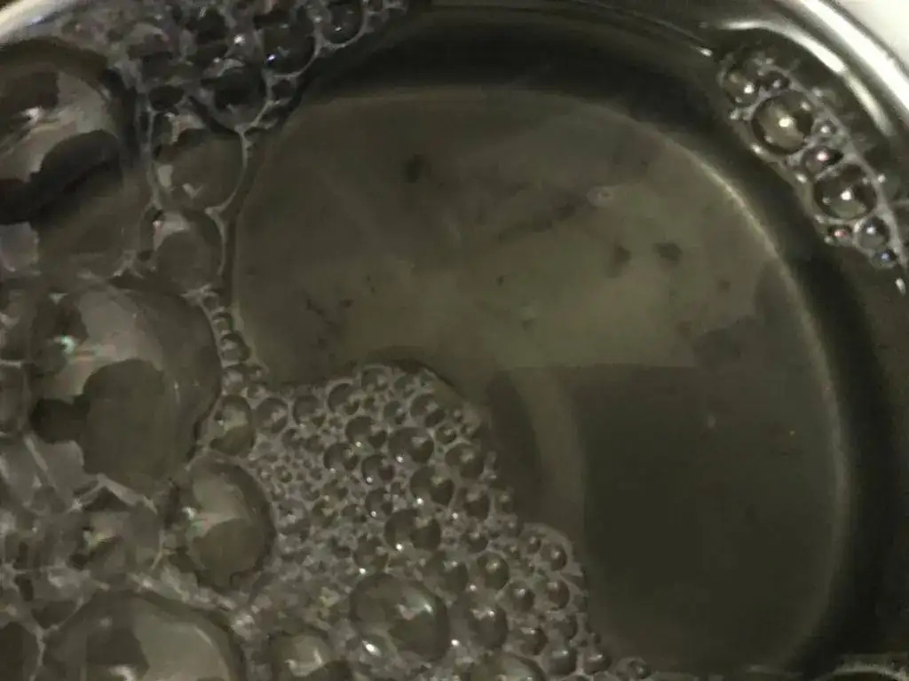

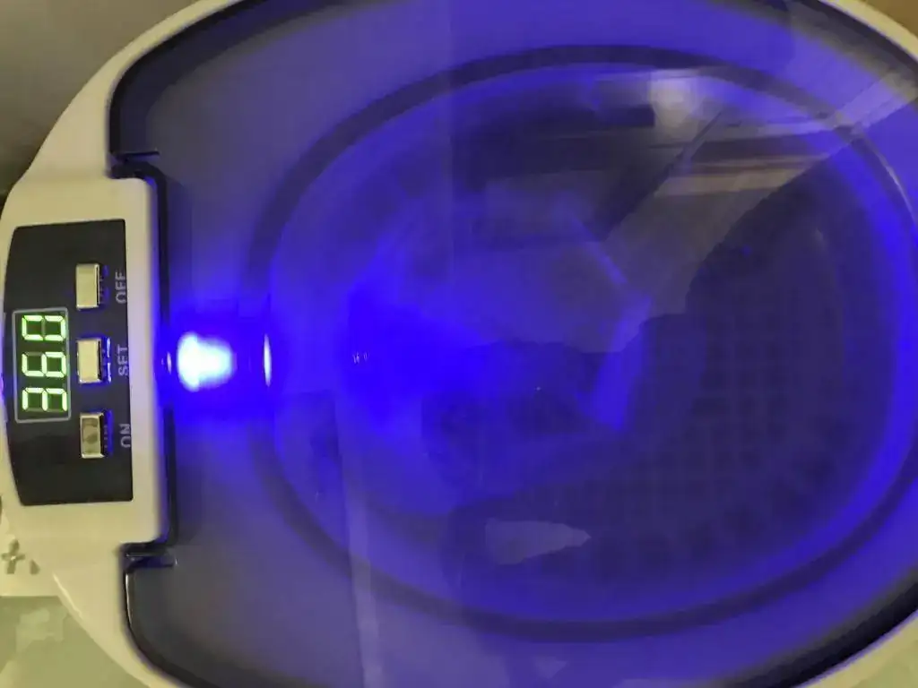

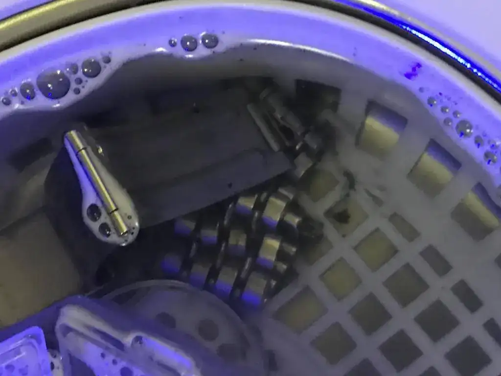

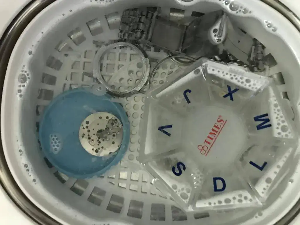

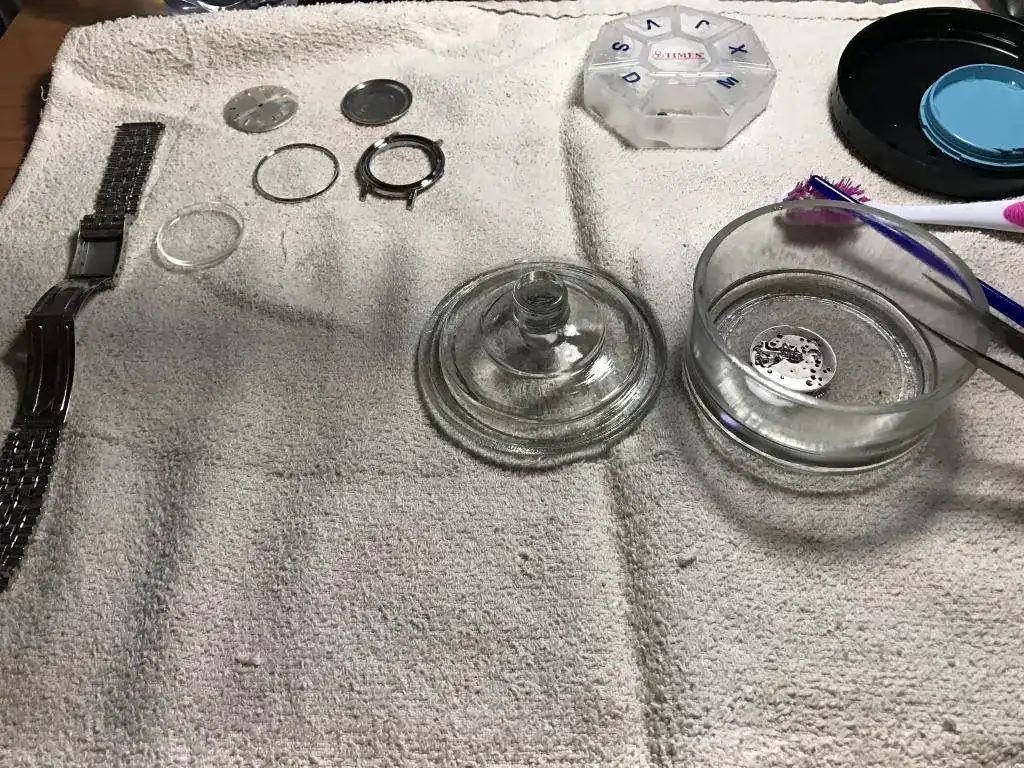

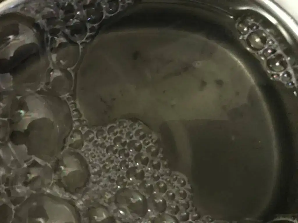

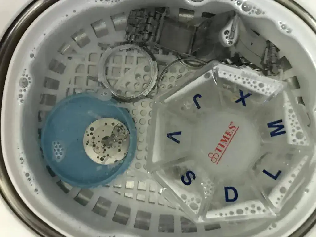

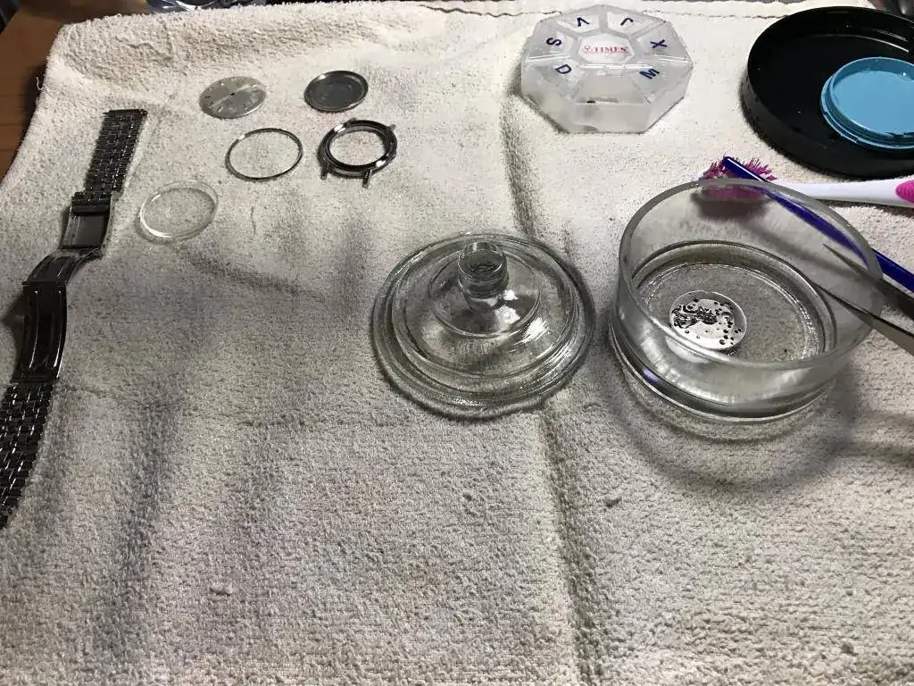

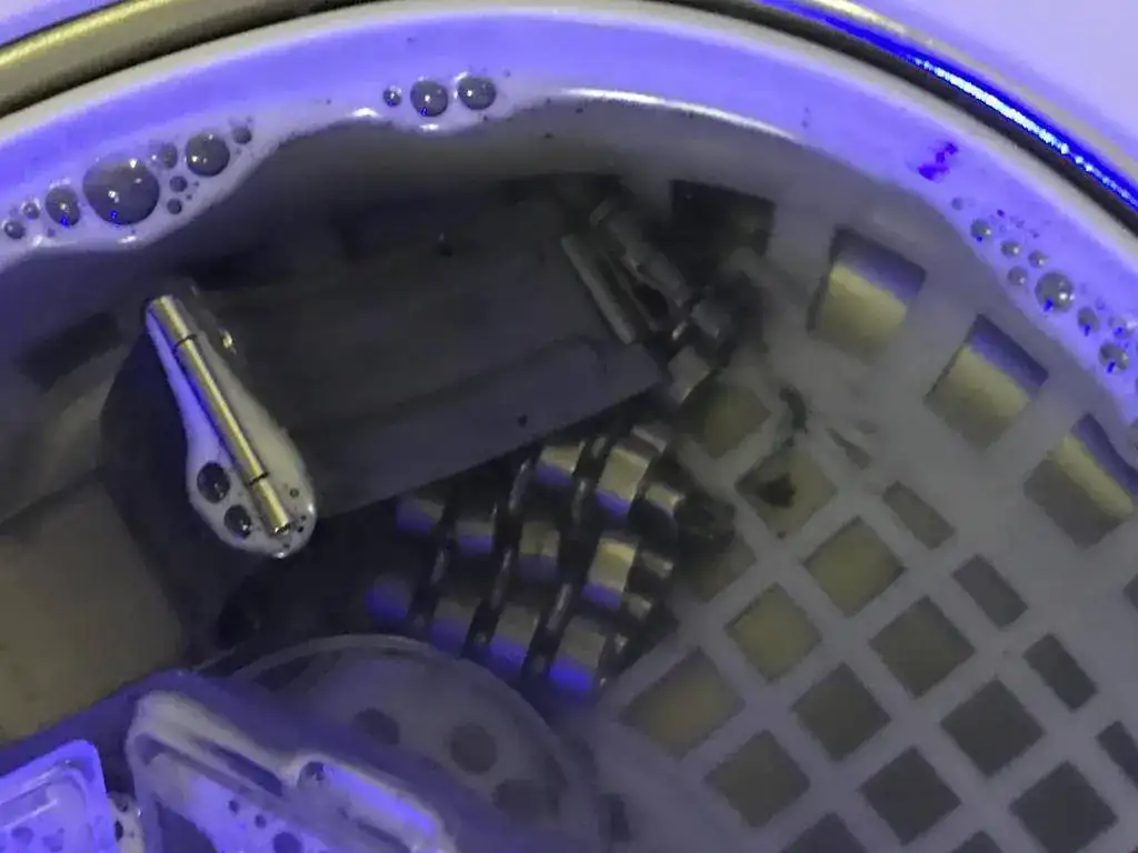

A limpiar entonces y después de quitar lo mas relevante a mano, para lo demás estamos de estreno, una pequeña lavadora por ultrasonidos que parece que no va nada mal.
Y así queda el agua después de unos minutos
Así y todo una vez fuera todas las partes y secadas las paso una por una por alcohol isopropílico para una limpieza exhaustiva y desengrase.
Queda todo como los chorros del oro

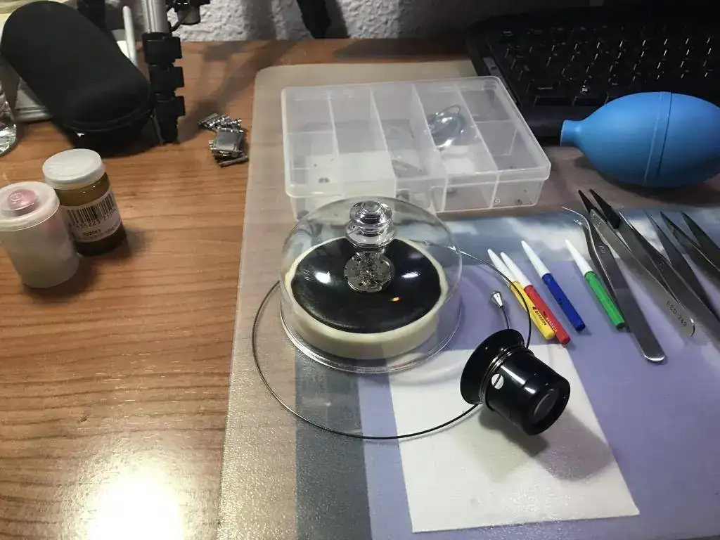

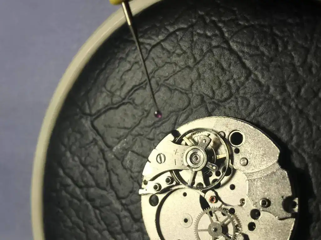

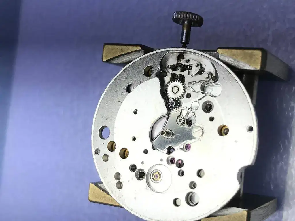

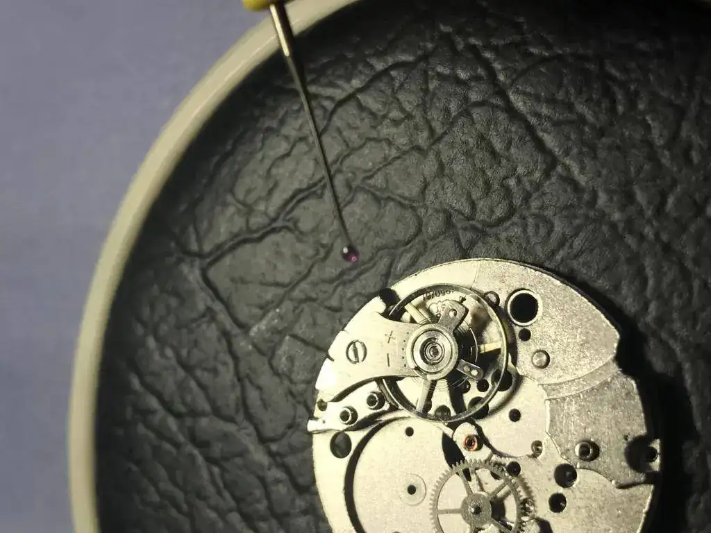

Una vez en este estado las cosas y revisada la mecánica pasamos al montaje con su correspondiente engrasado, incluido rubí del sistema incablok

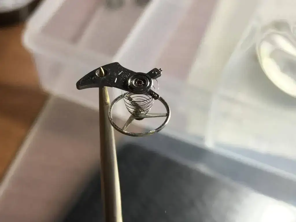

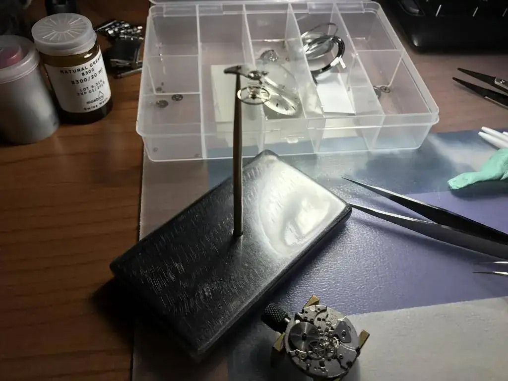

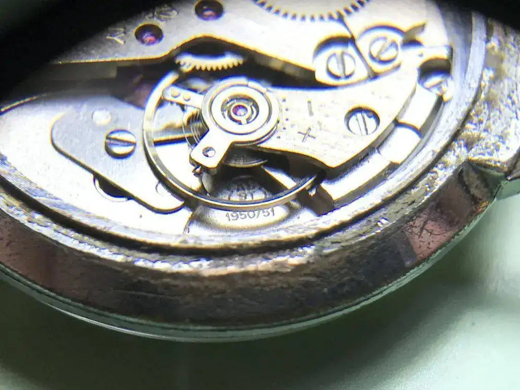

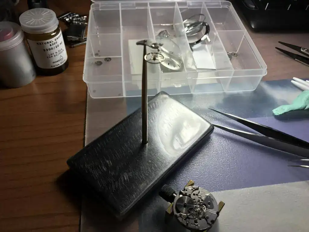

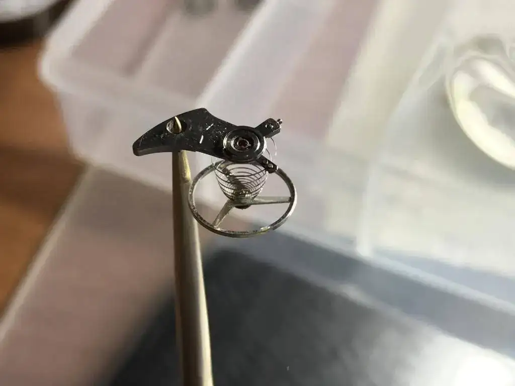

Y aquí una referencia directa a Álvaro: me recomendaste este útil de Bergeon para dar mantenimiento al sistema de regulación, colgar el puente de volante
Pero también me dijiste que tu te habías hecho el tuyo así que al menos debía intentarlo 😉
y terminamos el montaje incluyendo los huidizos muelles

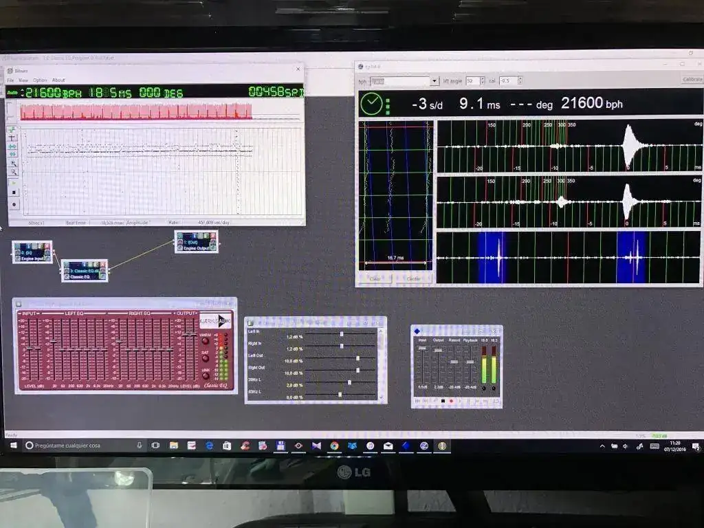

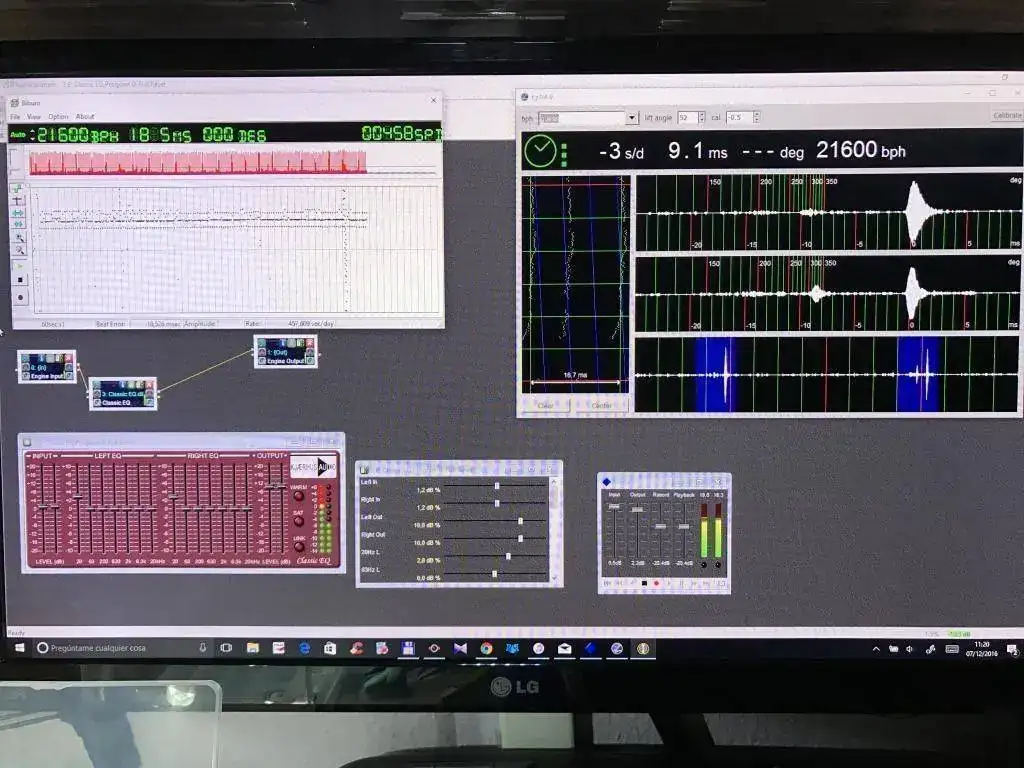

Una vez visto que no sobra ni faltan piezas y comprobado que marcha, pasamos al ajuste aprovechando el programa que sugirió Álvaro.
Parece que no marcha mal del todo, pude afinarlo hasta -3 segundos al día.
Se que otros parámetros no están correctos pero aun no los domino y aunque he leído algo al respecto y Golipo me ha comentado algo algunos aspectos aun no lo controlo, a que se debe o cómo mejorarlos. Necesito profundizar en esta materia. La regulación y afinación de un reloj es amplia y compleja.

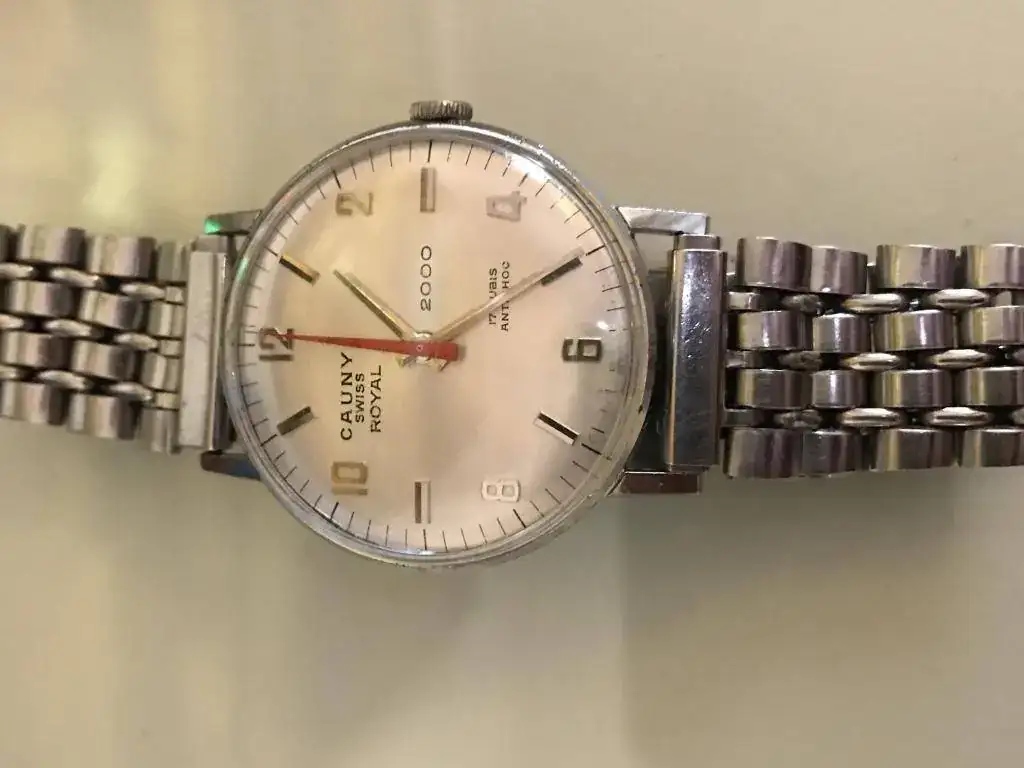

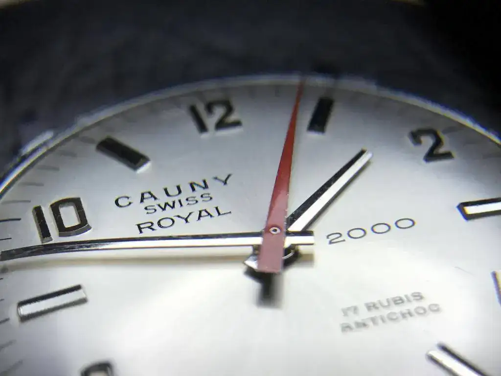

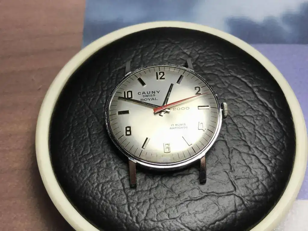

Bueno, a pesar de todo decido terminar el montaje y mejorar el aspecto final con un pañito de limpieza y brillo.

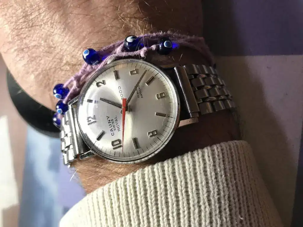

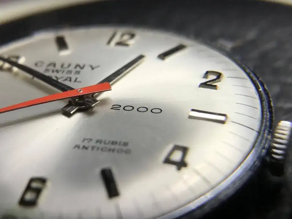

Bueno, creo que la cosa no ha salido nada mal aunque soy consciente de que habrá cosas que no estarán todo lo bien que debería.
Pero mira, hasta funciona

Hola, supongo que no le echarías toda esa aceite en el incabloc (la mitad, todavía es demasiada)
Y si se la has echado, tienes que volver a limpiarlo.

El colgador de volantes
en general es para los volantes sin porta-pitón movil o doble raqueta,
como tiene el que nos mostrás.
Con este último adelanto
se pone en escape directamente en la marcha, con el cronocomparador.
Con el otro sistema tradicional, sin doble raqueta,
hay que colgarlo, y con un aceitador bien limpio y seco,
accionar en la ranura de la virola del espiral, para girarla,
hasta colocarlo en escape.
Se gira,se monta el volante, al cronocomparador,
se quita el volante, se corrige y de nuevo se controla,
y así.
Es más tedioso :)
Fijate si al subir solo los agudos del equalizador (y bajar los otros canales)
se limpia un poco la señal.
Creo que a la gota que te refieres, la que está en la punta del pizaceite, es la contrapiedra del Incablok.
El aceite, efectivamente, con el más pequeño y una cantidad ínfima. Tengo entendido que en el aceite la justa pero de pecar mejor que sea por la falta que no por el exceso.
Se considera que de la superficie total de la contrapiedra,
se coloca una gota en el centro del 50% de esa superficie, como máximo.
y así.
Es más tedioso :)

Hola Álvaro, gracias por las felicitaciones.
En el engrase: aceite en los rubíes y grasa en el sistema de remontar (tigé, piñón de remontar y piñón corredizo con platina). También un poco de aceite en las zonas de fricción del muelle del tiret. Creo que ya está. No tengo fotos de esta parte del proceso.
La verdad que el sistema de doble raqueta ha facilitado mucho la tarea de regular un reloj.
Probaré lo que me comentas del ecualizador, la verdad que hay ocasiones que me es más fácil ajustarlo y otras más complicado, también depende del movimiento que este analizando en ese momento.
¿Conocerías algún texto donde hablarán de la regulación y el uso del cronocomparador? Beat error, rate, amplitud, ...
Lo tendré en cuenta, es una buena referencia.
No olvidarse de engrasar detrás de la rueda anglé,
donde roza con la platina.
Ese roce muchas veces se vuelve desgaste en la platina
y la rueda anglé retrocede, y a veces hace falso contacto
y salta del piñón coulant o deslizante.

Está el manual de witschi
Y también importante, pasado de alto por algunos,
una tabla o lista de ángulos de alzamiento.
Esto por defecto es 52º,
peeero hay calibres que llevan un ángulo distinto,
por lo que hay que especificarlo en el cronocomparador,
si éste tiene la posibilidad.
http://pczw.uhren-mikl.com/downloads/gamma.pdf
Manual de biburo es español
http://www.slideshare.net/GlenHarrison/manual-deusuariodebiburo
Ok, parecía una gota de aceita.
y así.
Es más tedioso :)
Saludos y felicitaciones
Entendido el uso de esa herraienta, andaba buscando la funcion del ajuste que se realizaba en ella ya que dispongo de una igual que suelo usar para ajustar el plano de la espiral (dura del volante claro) cuando el problema esta en la virola pero desconocia esta utlidad y si que es cierto que en muchos relojes con porta-piton fijo el punto muerto se queda desplazado, muchas gracias y me ha servido de gran ayuda aunque ademas de tedioso la labor de ajustar en esta herramienta es muy arriesgada para lo que se precisaria mucha practica.
