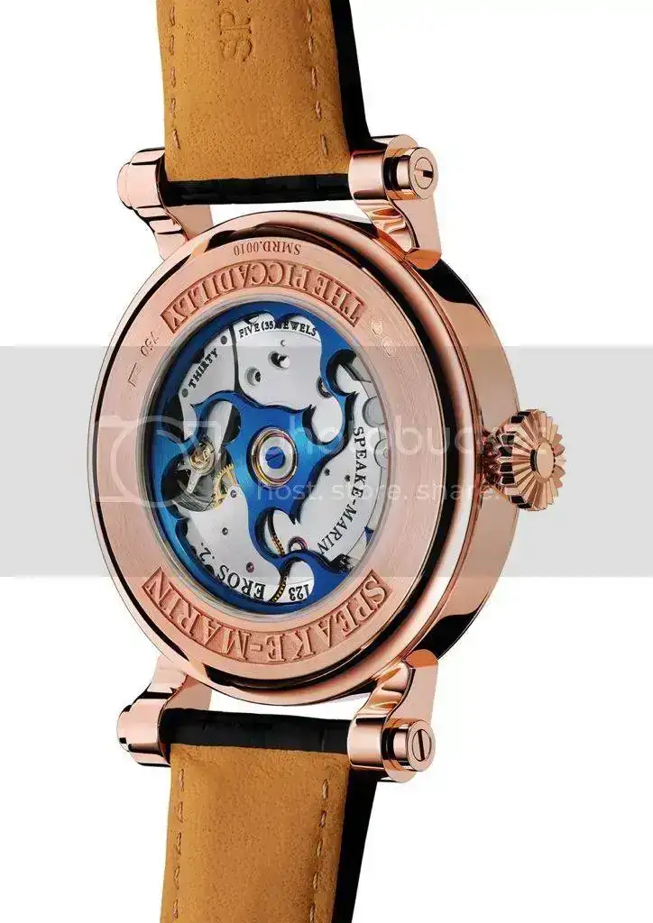

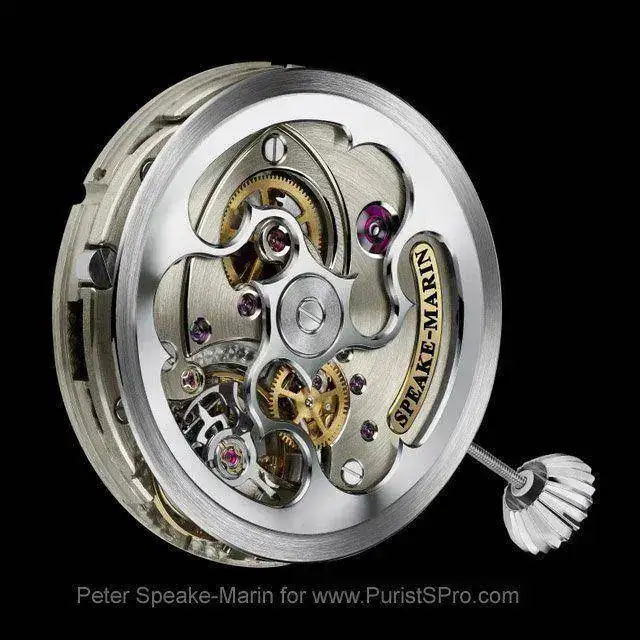

sin duda alguna sería posible hacerla de cristal, como también lo es hacerla tan liviana como esta que te muestro...
Liviano lo que se ve ... pero no lo es tanto lo que no se ve ...
En el perímetro hay suficiente densidad de metal como para que la masa oscilante sea realmente efectiva. Al respecto de lo que dice el OP, EMHO, se podría crear una masa oscilante en cristal que fuera visible y en cuyo perímetro hubiera metal denso (oro, etc.) y que éste no fuera visible por estar oculto por el anillo de la tapa trasera ... ¿me he explicado? :ops:
Te has explicado perfectamente, de ahí que la conversación posterior entre Zampetti y yo derivase en ese sentido.

Gracias por la información!! Me ha interesado mucho lo de Swatch, creo que por ahí pueden ir los tiros (aunque mejorando la calidad y los fondos, que yo tengo uno suyo automático y no luce demasiado 😉 El Speake Marín me vuelve loco 8o, y su trasera me parece una pasada. Aún así me quedaría con la de mi Monza calibre 36 totalmente vista 😉
