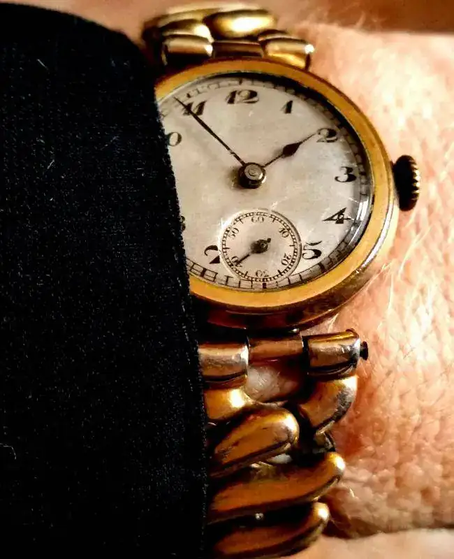

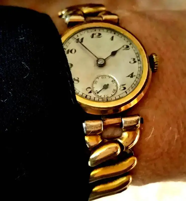

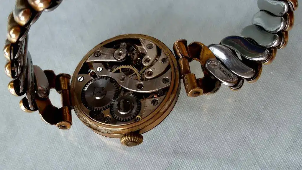

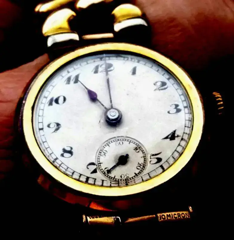

Hoy necesito ayuda con este abuelito, del que apenas conozco nada ::Dbt::
En su esfera, buscando con lupa de 10 aumentos y mucha luz, se adivina que puso Sigma, a simple vista ningún rastro.
Una bonita maquinaria, sin firmar.
Un armis extensible de época, con varios sellos
Casi en garantía:laughing1:
En la muñeca..... se admiten opiniones:hmm::hmm:

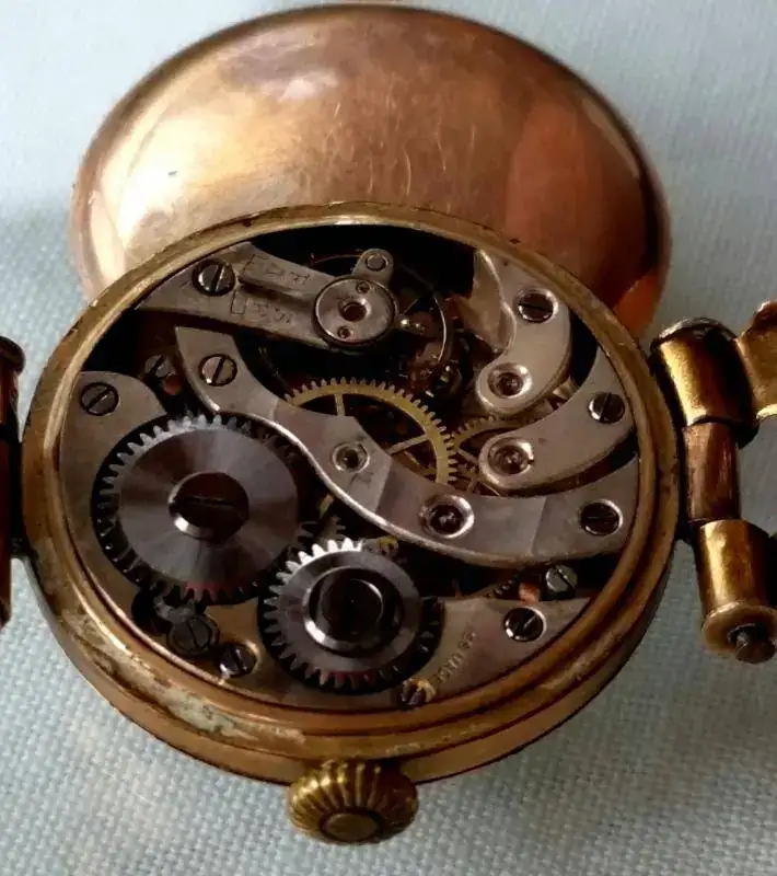

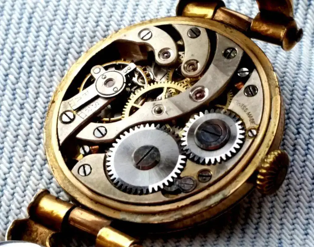

Seguro que alguno de mis sabios amigos nos dice que calibre lleva el desconocido.
Gracias, por aguantar mis fotos.

Qué lindo reloj Cantabruca, y ese armis le queda de lujo, ¿será de los 20’s o los 30’s? Respecto al calibre desafortunadamente nada puedo aportar, disfrútalo mucho.

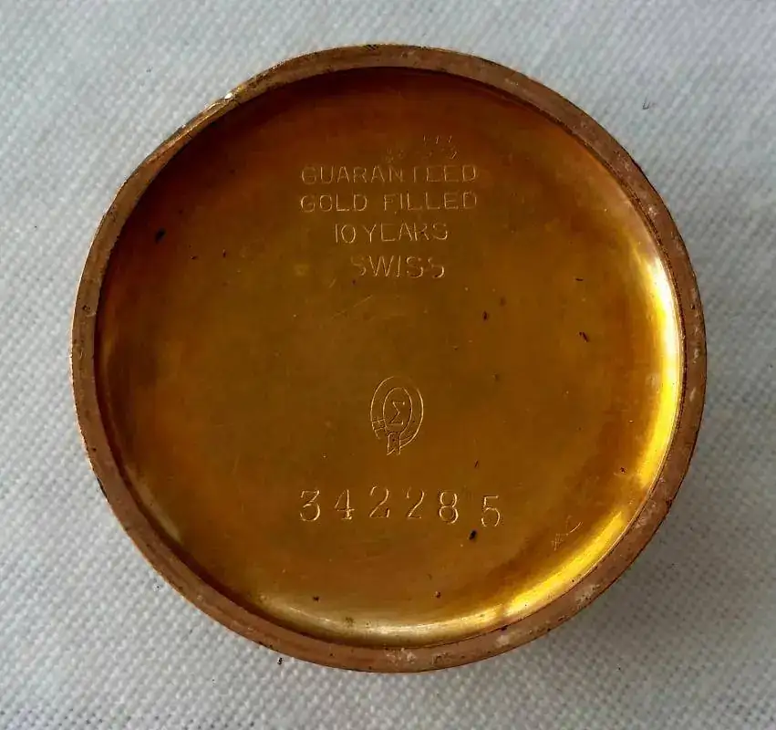

El mismo que hay en la tapa de la caja . Sí, es un Sigma :ok::

será Cantabruca, será. Jesuser ya ha definido a la perfección la incógnita. Me gusta el reloj y su calibre.
Qué pronto se resuelven aquí las dudas [emoji5]. De que material es la esfera Cantabruca? Me recuerda a la porcelana
Enviado desde mi D2403 mediante Tapatalk
No es porcelana, es metálica con acabado mate un poco granulado, muy de los años 20-30.

Tecnicamente no te puedo decir nada de el, pero estéticamente me parece precioso, también opino que debe ser de los años treinta..como mucho.

La caja despista un poco, ya que no es muy típica de los 20 y 30 por esas asas, y posteriormente sí se hicieron así. Pero cajas de los 30 con ese tipo de asas, haberlas haylas.
La esfera me despista también. No la veo bien por culpa del cristal. No es imposible que sea melamina. En los años 20 y 30 se encuentran de dicho material, que tiene las virtudes del esmalte, pero es menos propenso a las roturas.
Pensé que también podía ser de nacar, pero no le veo sus característicos reflejos.
El calibre es de la época. Sin duda.
Bonito reloj. Pero eso no hace falta que te lo diga.

La caja de su reloj es raro tiene 3 números - el 285 y otros 3 - el 342. Esto hace indefectiblemente que sea el número 342.285.

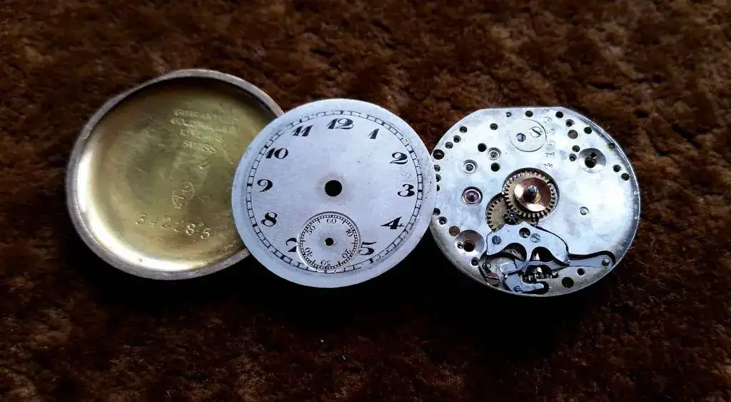

Gracias D. Luis, relojote se encargará de quitar la esfera y podré fotos.

Relojote va a quitar la esfera, pondré fotos de ella, el cristal está muy dañado y hace muchas sombras en las fotos que puse.

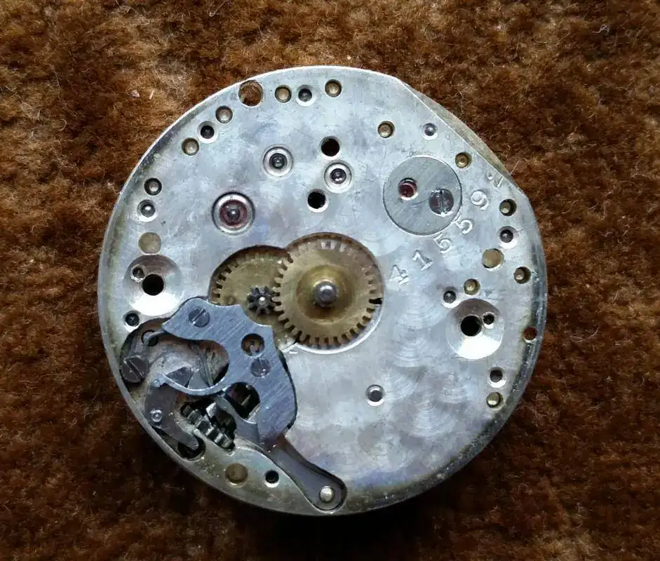

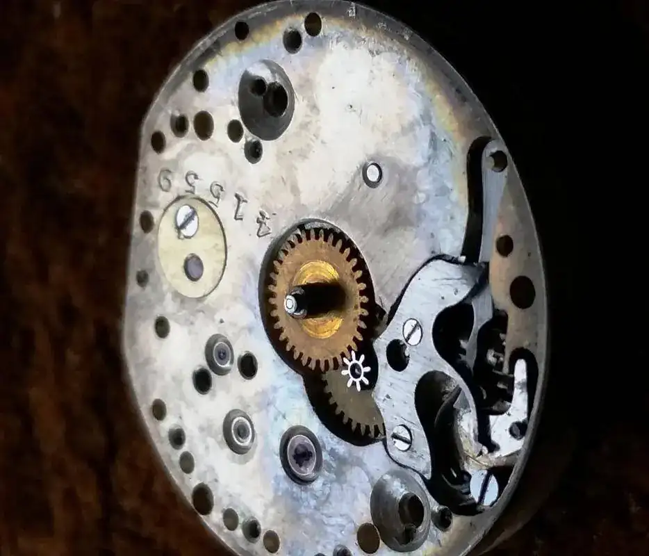

Buenos días D.Luis, por fin mi "relojero" particular retiró la esfera y pude tomar fotos de la maquinaria, para que se vea su rte. de tiret.
Añado unas cuantas fotos en el hilo.
Gracias por sus sabias palabras.

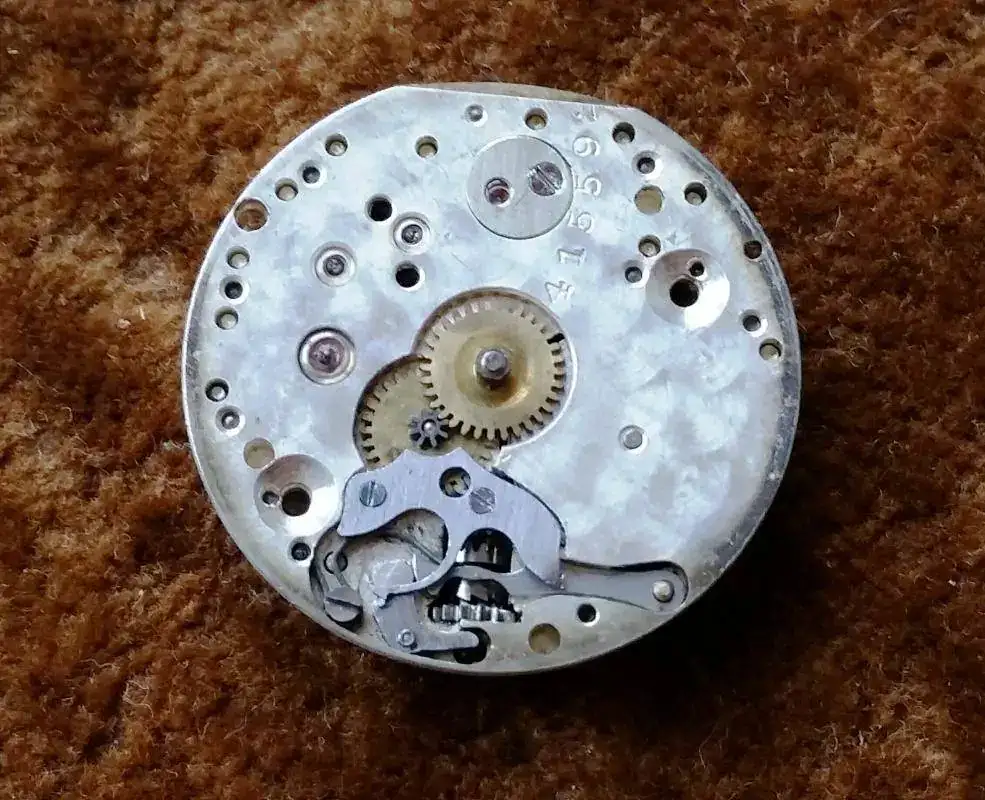

Añado fotos de la maquinaria, retirada la esfera, tal como me indicó D.Luis.
La maquinaria está numerada, 415952.
Espero se vea lo que solicitaba.
cantabruca ya lo estuve mirando y no encontré nada y ahora lo he vuelto a comprobar. Seguramente es de 9.75''' o como máximo 10'''. Pasamos la pelota al maestro y sus libros. Dese por aludido.
