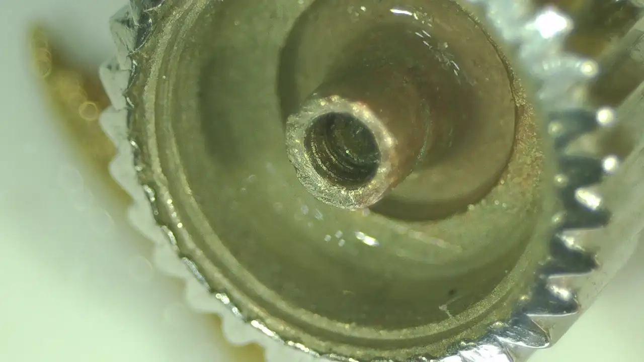

Separar tija (con óxido) de su corona
  • Iniciador del hilo Iniciador del hilo Danichrome

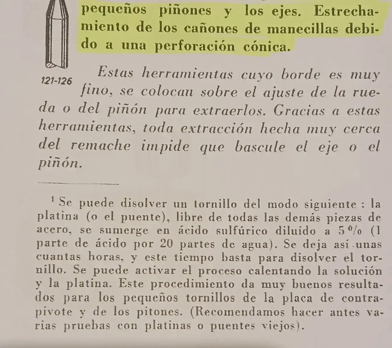

Eso es lo que tengo en los apuntes
Pero la corona es de acero... Además el ácido sulfúrico no lo venden así como así en el país en el que resido.
El alum está dando resultados. Pero muy lento, debo pensar algo más eficaz y deseo evitar ácidos peligrosos. El siguiente paso es aplicar calor a la solución.

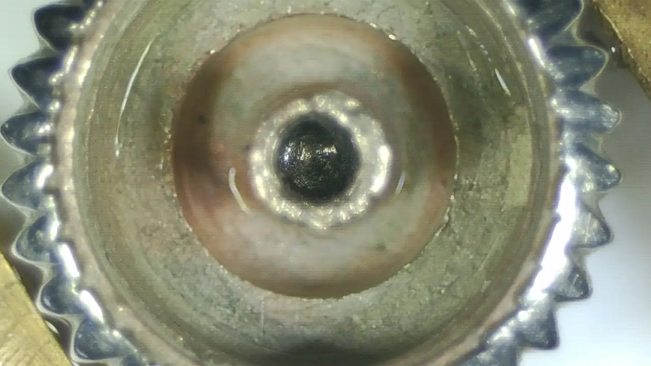

Bueno, la cosa se pone interesante. Tras los tres primeros días mezclando alumbre en agua a temperatura ambiente, los resultados fuero más bien pobres:
Está mañana estaba haciendo unos recados y vi esto:

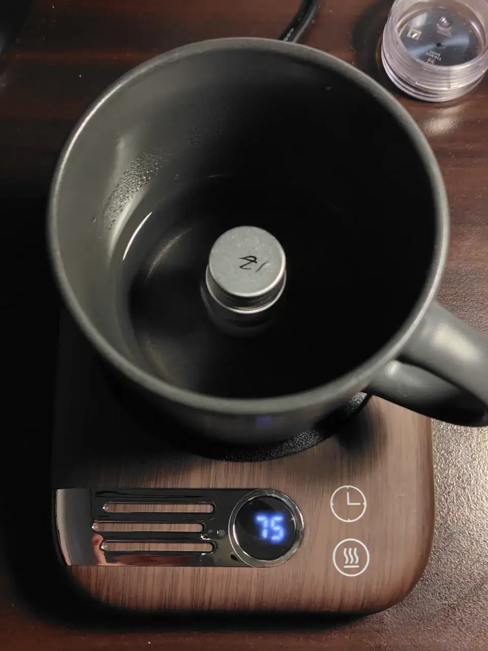

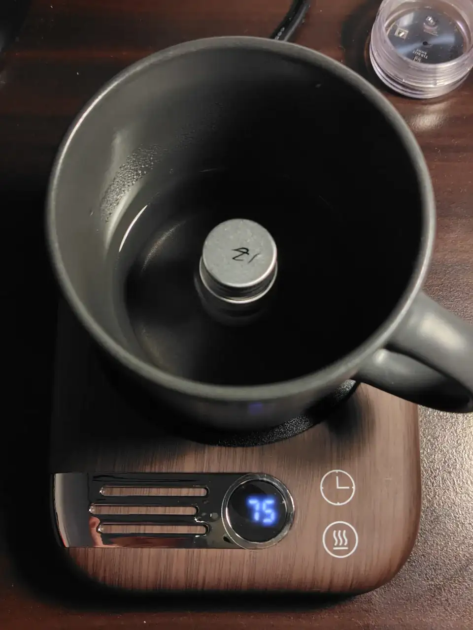

Mezclé ese gel con el alumbre, bien concentradito, y justo al acabar me trajeron el calienta café. A las 12:00 y pico lo puse a calentar:
La base puede ser peligrosa, el termómetro indica casi 130 grados pero el agua de la taza queda a unos 64. Me parece bien por ahora.

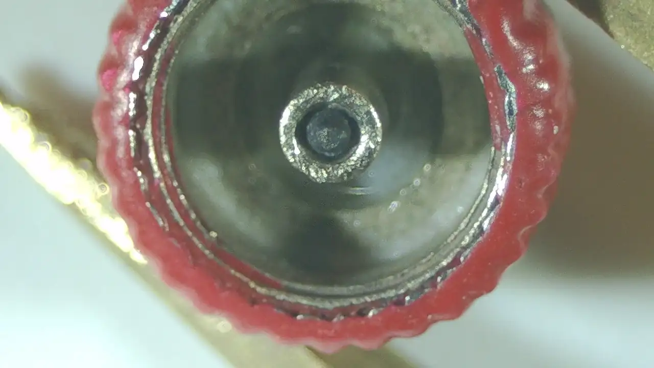

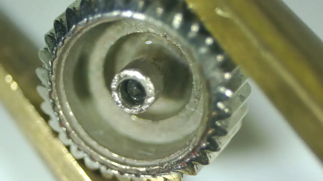

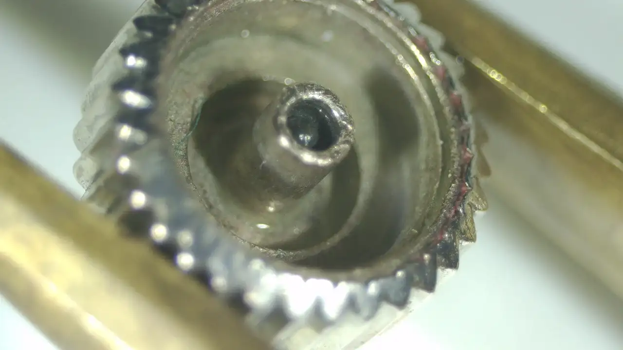

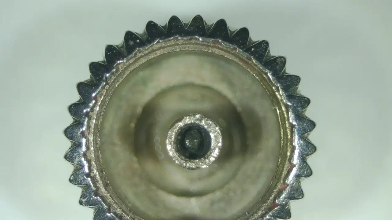

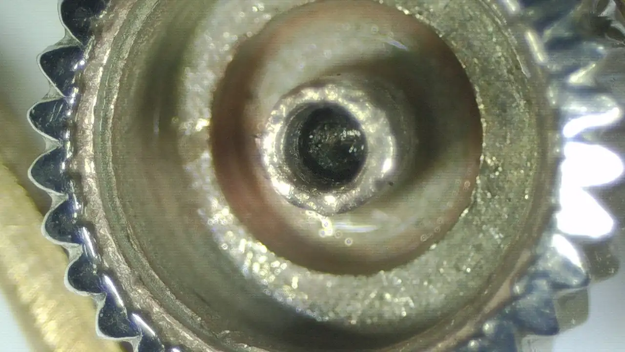

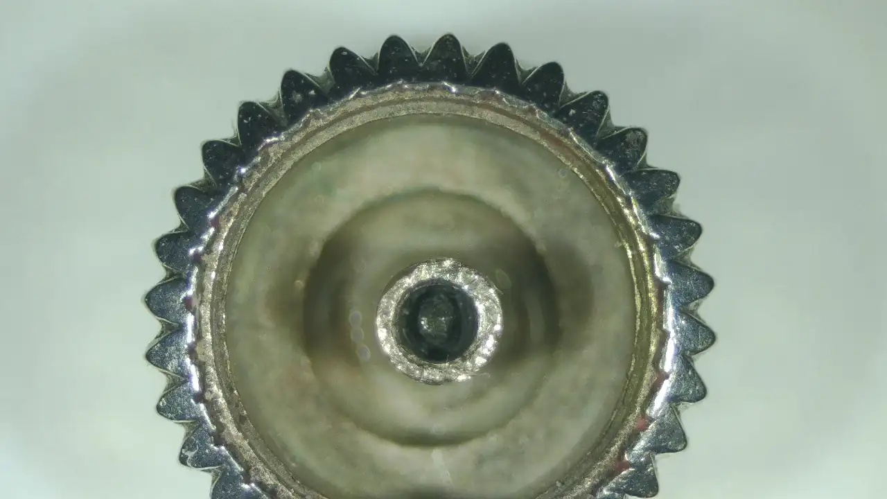

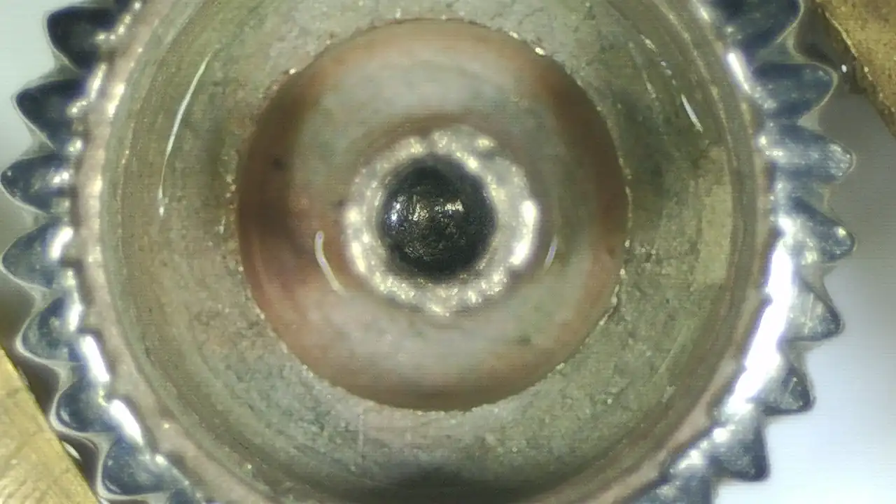

Pues bien, a las 15:20 saqué la corona y está así:
La diferencia es más que visible, creo yo. A lo mejor podré recuperar la corona mucho antes de lo esperado. En tres horas parece que he progresado más que en tres días. ¿No?

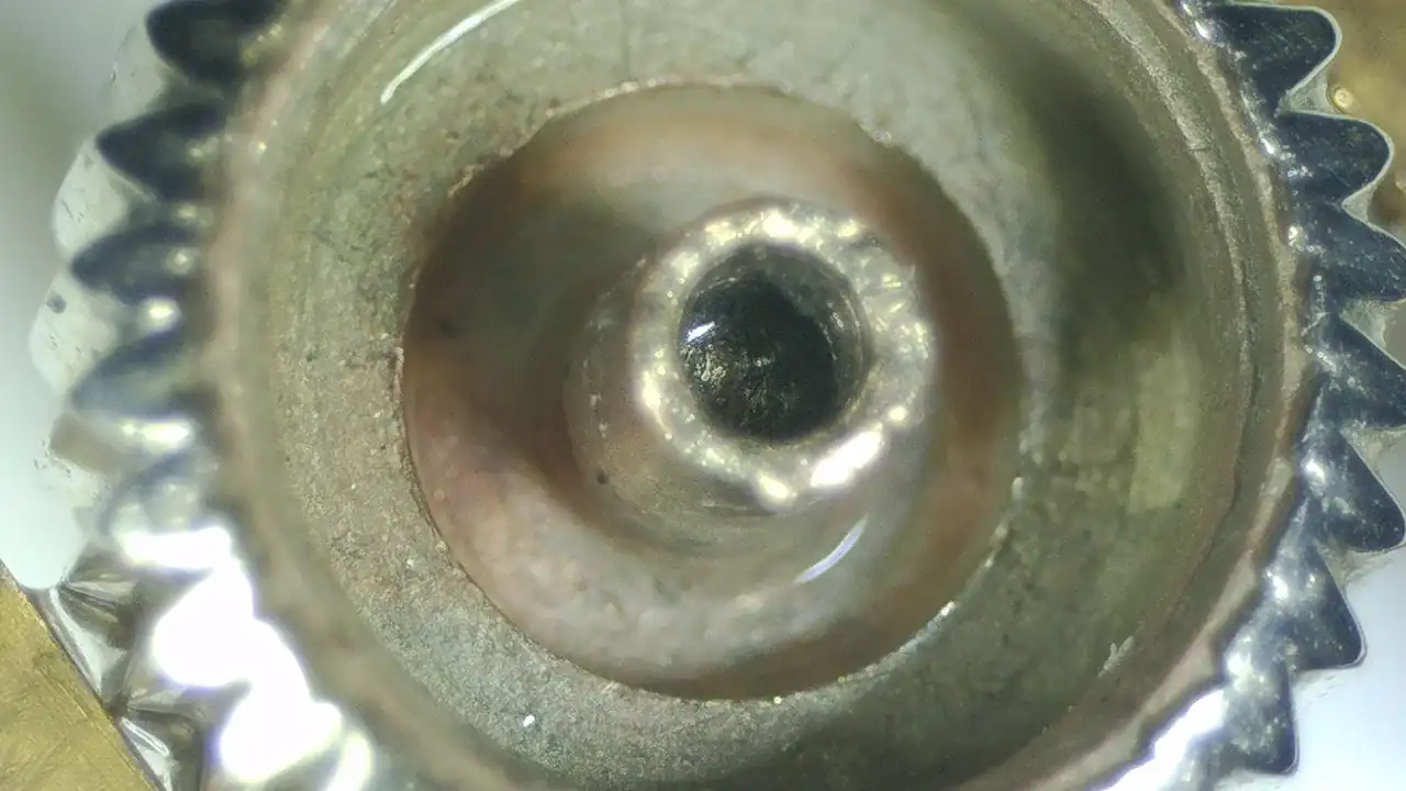

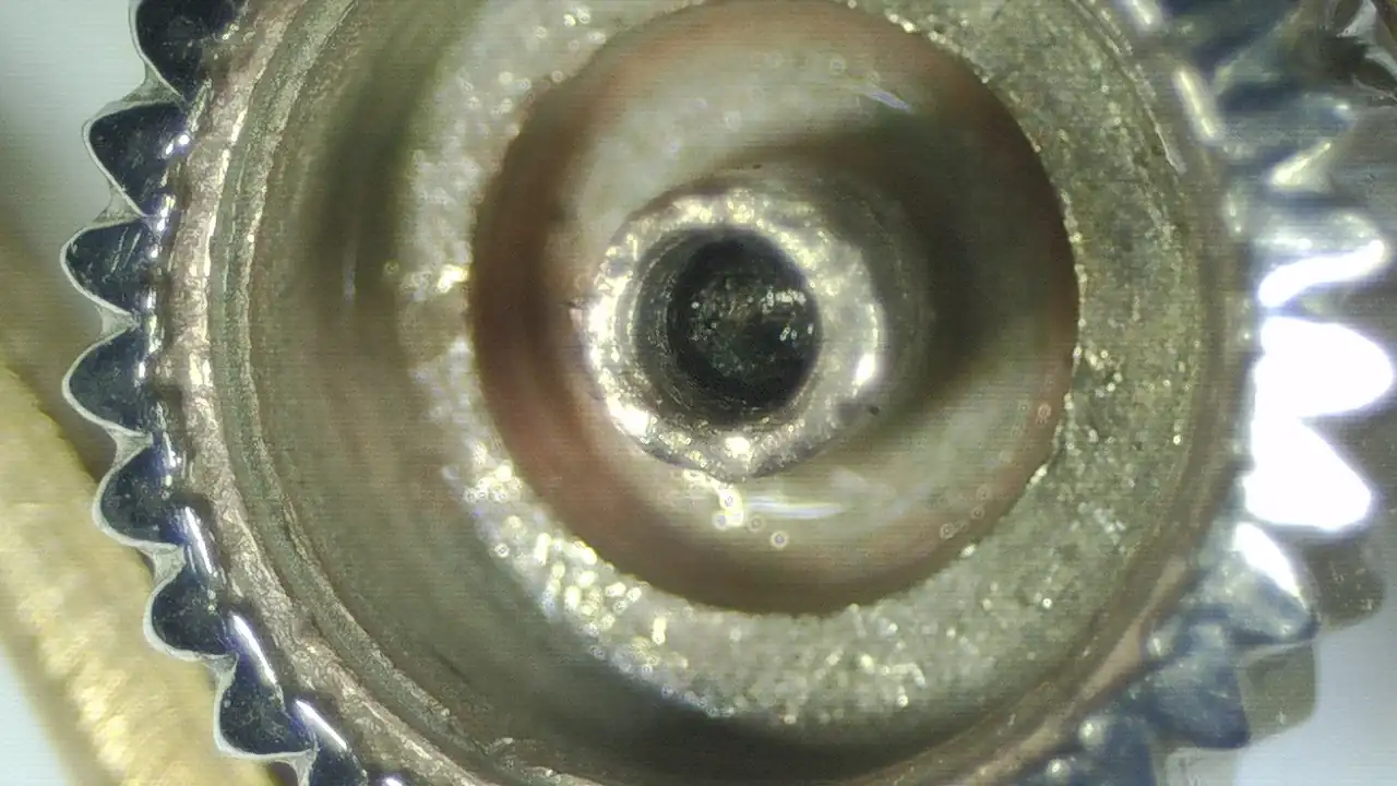

*Edito: tres horas más y ya veo las lineas de la rosca interna del tubo!

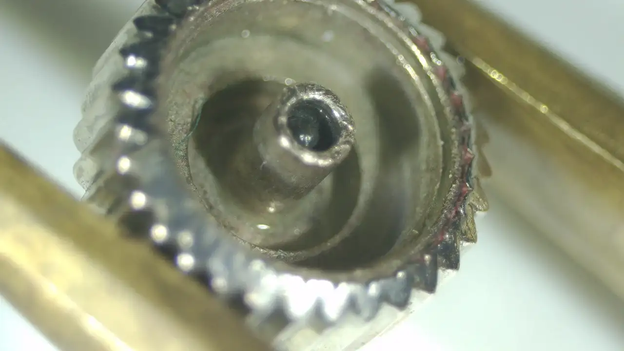

Bueno bueno!!! Voy a tener que patentar el método. Cuatro horas más y está así! Mañana tendré la corona limpia, no me lo puedo creer. Solo me ha llevado diez horas.
Estoy dando saltos de alegría. Gracias a este método sé que se pueden recuperar coronas en cuestión de horas y no semanas y sin dañar nada.
Ver el archivos adjunto 2878248
Ver el archivos adjunto 2878250Ver el archivos adjunto 2878251Ver el archivos adjunto 2878252

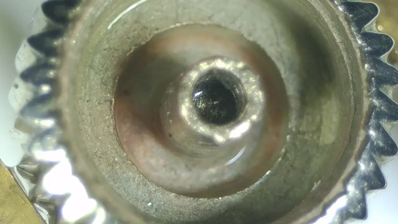

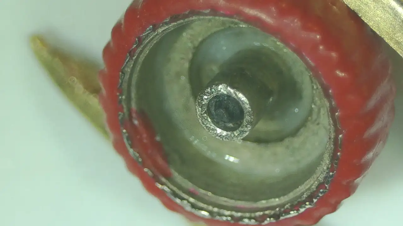

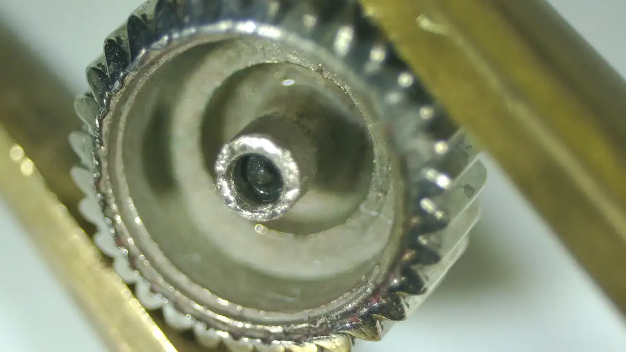

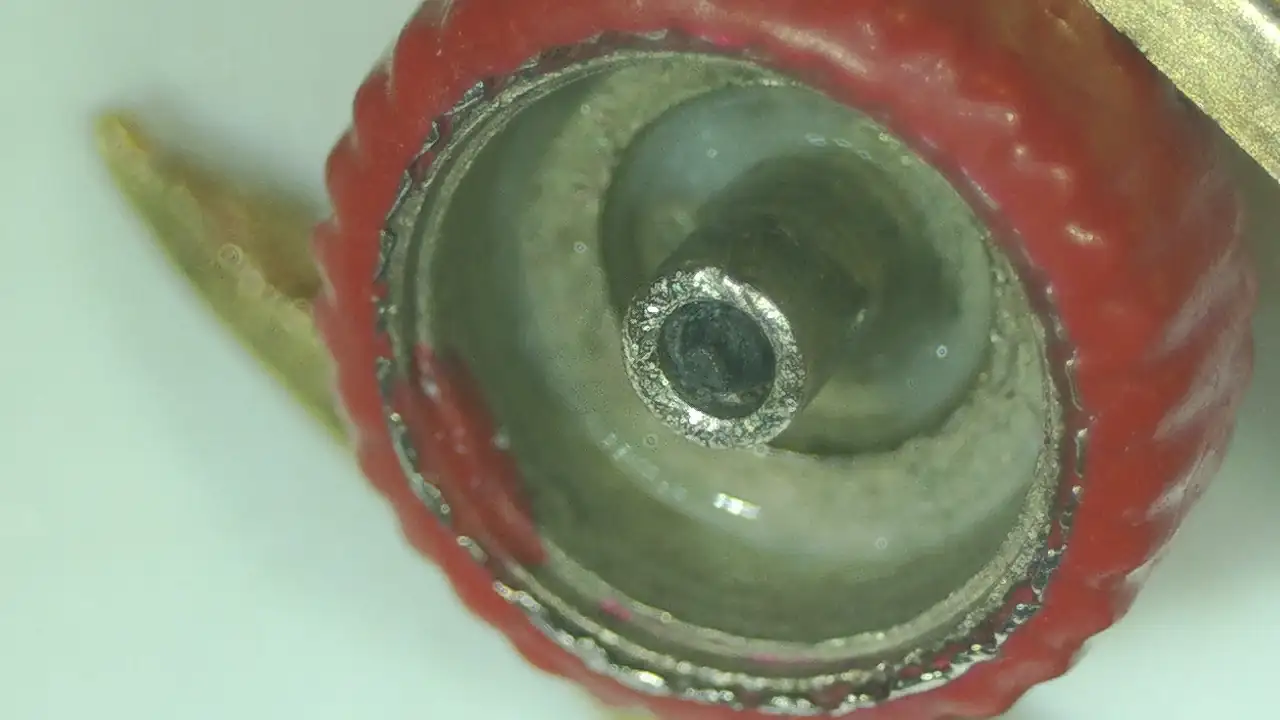

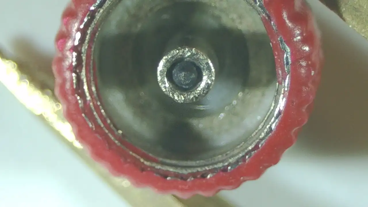

Actualizo:
¡Adiós, tija infernal! Ya no hay tija. Ni rastro. Lo dejo tres horitas más para quitar posibles restos que puedan haber quedado, y paso a limpiar en el ultrasonido.
Unas 30 horas en total.
Un saludo a todos, y gracias por la ayuda prestada.
Reacciones: Raceg12 y Monsignore
Actualizo:
Ver el archivos adjunto 2878939Ver el archivos adjunto 2878940Ver el archivos adjunto 2878941
Se quedó impecable, supongo que finalmente fue usando la mezcla de los ingredientes de arriba. Sin duda me quedaré con el proceso para cuando me vea en una situación similar.
Reacciones: Monsignore y Danichrome
La combinación de ácido cítrico con alumbre y calor ya sé por propia experiencia que funciona. Otra cosa que parece ayudar es cambiar la solución cada X horas. La ultima vez usé jugo de limón de ese que venden en frascos para la comida y dio el mismo o hasta mejor resultado que el bote blanco de principio. Pero sin echar agua, disolviendo el alumbre directamente en el jugo.

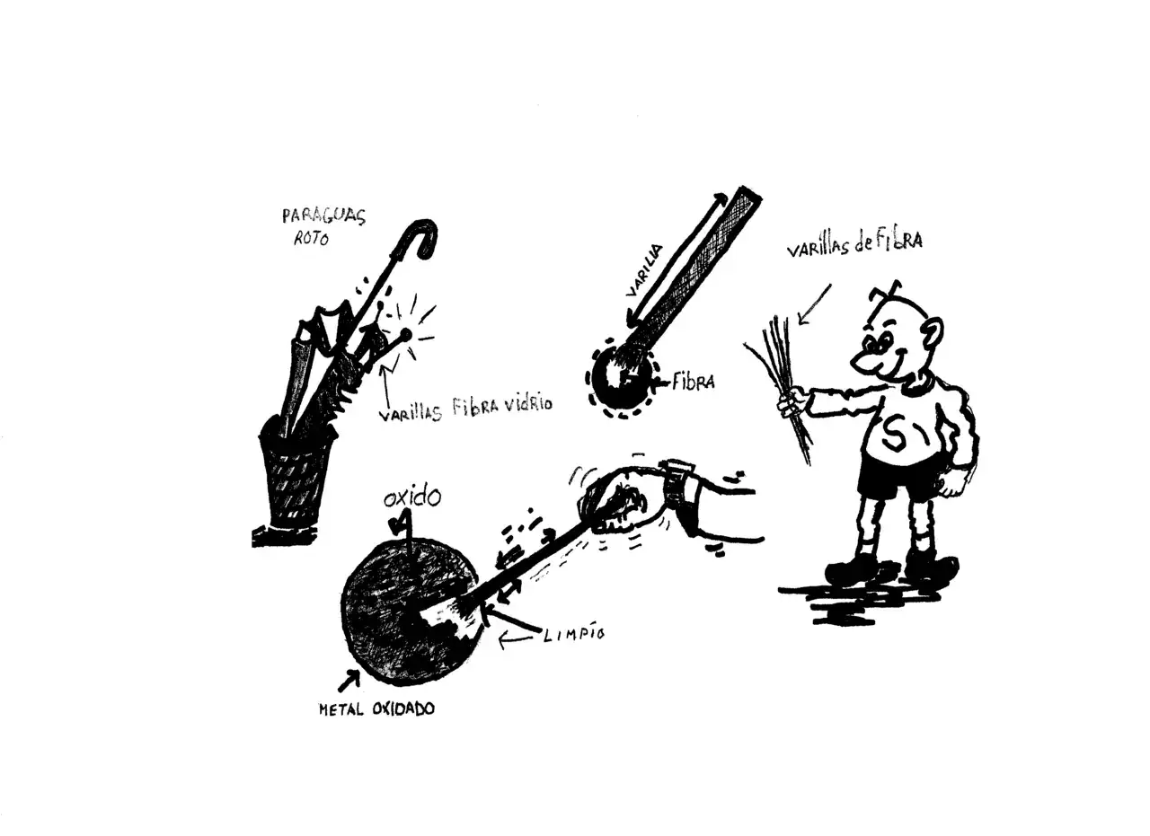

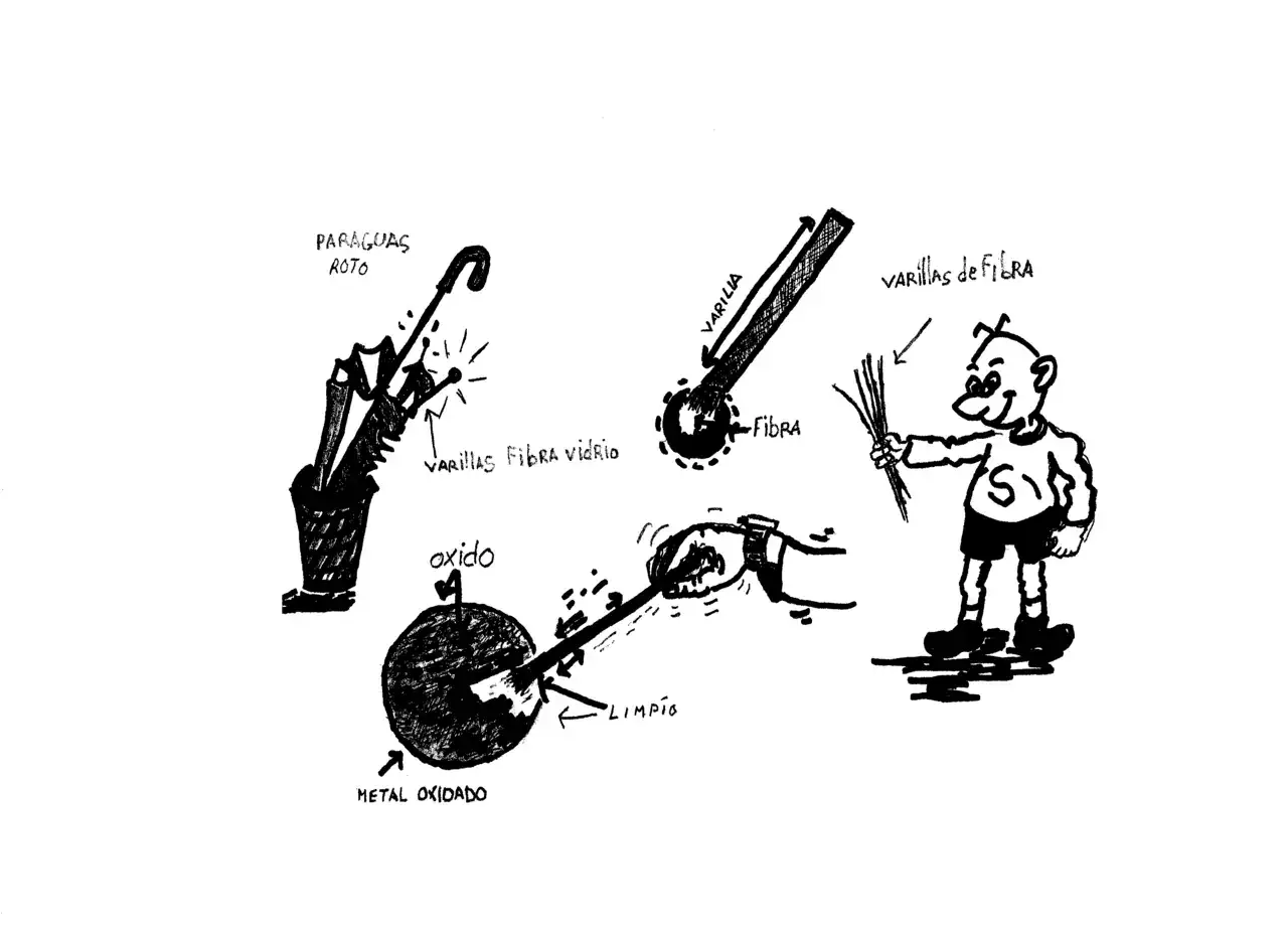

Apuntes de relojero 1967-2021. Galy & Cram. (6aly & AS1130).​
Apunte Nº 526
Grata de fibra de vidrio​
La grata de fibra de vidrio es de esas herramientas, que debido a las contradicciones que conlleva, solemos evitar su uso. En cambio, las varillas de paraguas, o símil, de fibra de vidrio, tienen mayores ventajas y utilidades, entre otras la de fabricarnos propio mini limatones de escape a medida.
Ventajas: tras su uso no tendremos molestias, al no clavase, la fibra en las manos.​
Herramientas y material
  • Cuchilla de sierra.
  • Martillo.​
  • Mascarilla.​
  • Mola.​
  • Tas de acero.​
  • Varillas de paraguas de fibra de vidrio.
Elaboración
Desmotamos el paraguas, retirándole las varillas de fibra de vidrio, no de acero, las que cortaremos a trozos de unos 20 cm de largo, con ayuda de una mola, y protegidos con gafas y mascarilla, sacamos punta, a la varilla de paraguas, de fibra de vidrio, como si lápiz fuera. Seguidamente la apoyamos sobre un mártir (tas de acero) y picamos sobre la punta, con martillo, deshilachando las fibras de vidrio, de forma que nos quede un pincel.
Apunte Nº 526
  • Martillo.​
  • Mascarilla.​
  • Mola.​
  • Tas de acero.​
Elaboración
Ver el archivos adjunto 2879042​
Muy bueno, lo haré, no lo dudes. Te agradezco mucho que compartas este truco. No sabía que las varillas eran de fibra de vidrio.
