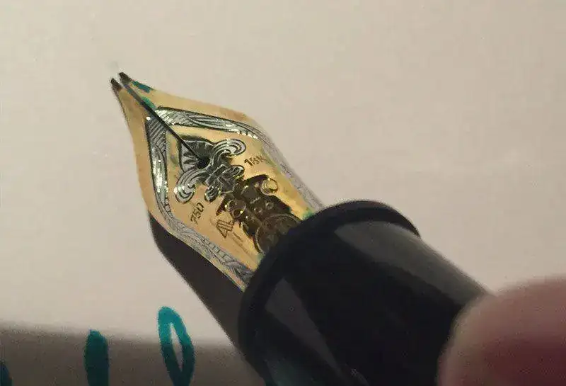

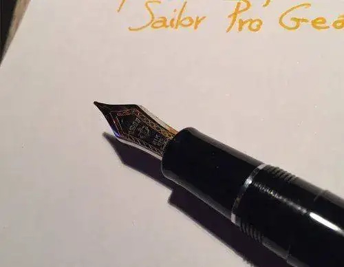

Hola. A ver si me pueden orientar. Me acaba de llegar una Sailor Pro Gear II, con plumín H-B, que se supone que es Broad. El asunto es que he notado que la separación del plumín entre sus 2 partes es notoria, como muestra la foto:

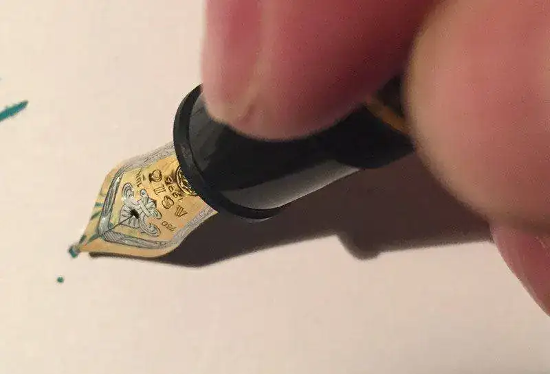

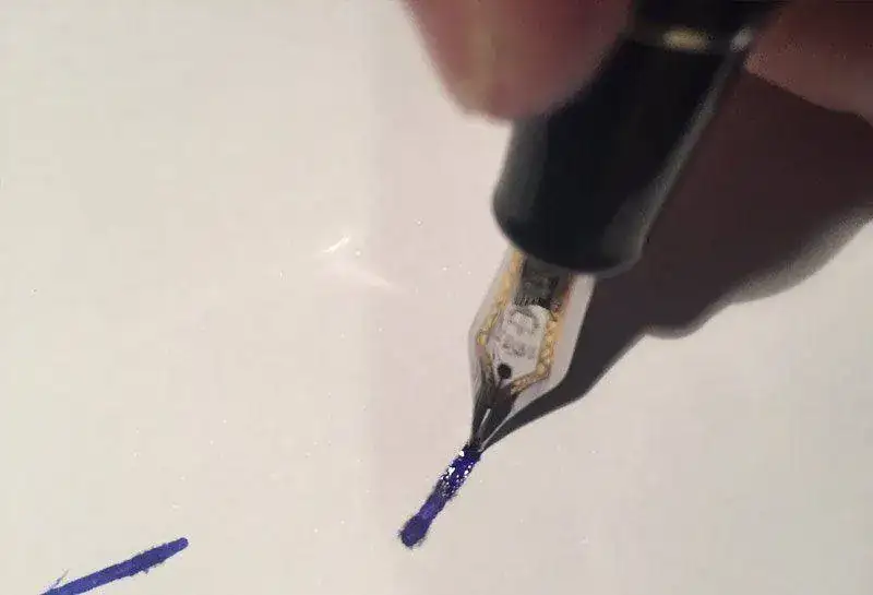

La pluma escribe perfectamente, y es muy flexible al escribir:
Es normal esta separación?.

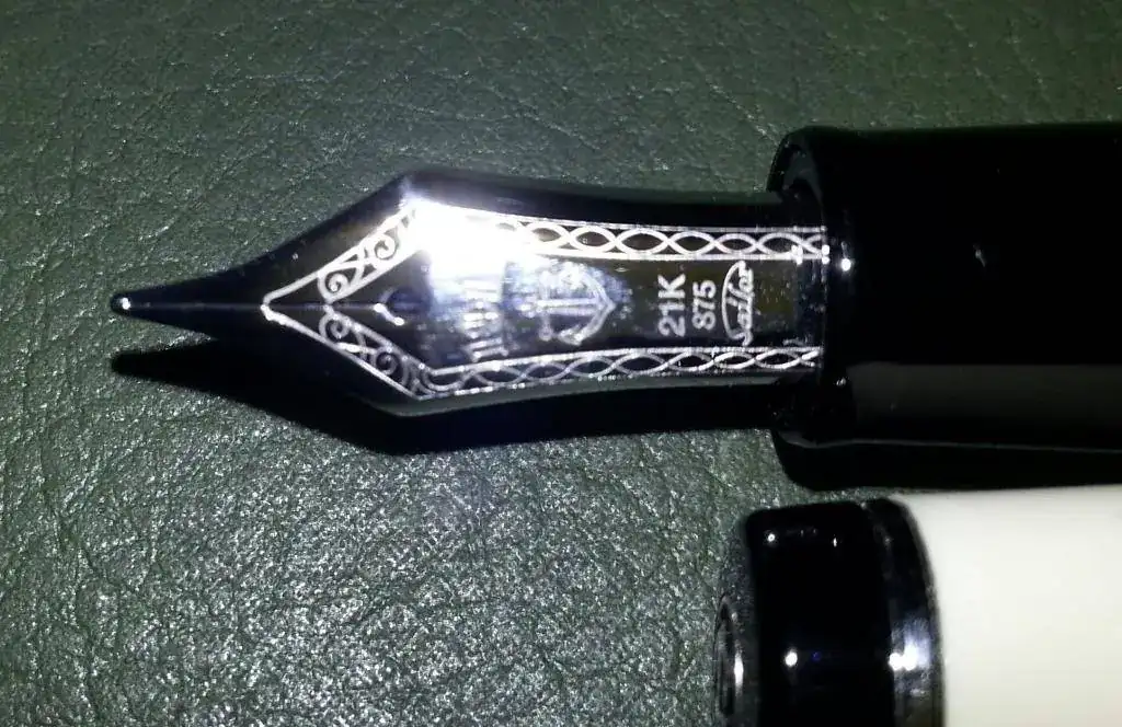

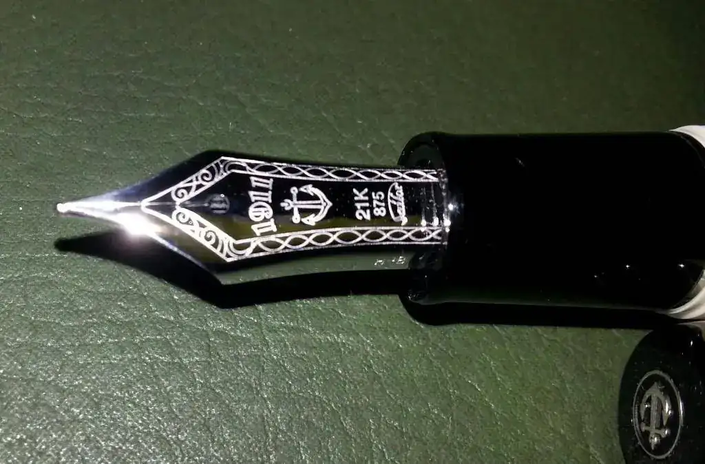

Probé con otra pluma que también es bien flexible y logra el mismo efecto de trazo ancho, pero una vez que se deja de presionar, vuelve a su posición normal el plumin, sin notarse separación alguna:
Que hago?, esta defectuoso el plumín Sailor?, o son todos los H-B Sailor así, con esa separación tan notoria?.
No es normal esa separación en ningún plumín, es exagerada.
Yo mandaría la foto al vendedor exigiendo su cambio.
Hola:
Solo por insistir y corroborar lo que dice Quichito, esa separación no es normal, los plumines deben tener una separación nula visualmente en el extremo del iridio, que se abrirá más o menos según su flexibilidad y la presión ejercida sobre el papel al escribir. El caso de la MB Dumas que presenta es lo normal y esperable.
Lo que muestra en la foto es un error de fabricación o un daño causado por mal uso de la pieza. Es reparable, pero si la acaba de comprar, lo suyo es reclamar.
Añadiría a lo mencionado por los compañeros (correctísimamente) que un plumín con esa separación de "V" no debería poder escribir bien. Sí a modo de palillero, pero para escribir normalmente debería tener padecer cortes en el flujo.

Esa separación no me parece normal, y al menos ninguna de las mías la tiene sea cual sea el punto.
Como posibles causas se me ocurre que el alimentador no este totalmente "a tope" y presione sobre el plumín abriendo un poco los gavilanes, aunque no se si entonces escribíria bien. Otra posibilidad es que se haya forzado para darle más flujo y se "hayan pasado" lo que implicaría una manipulación, pero si es nueva esto no debería haber ocurrido.

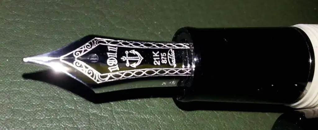

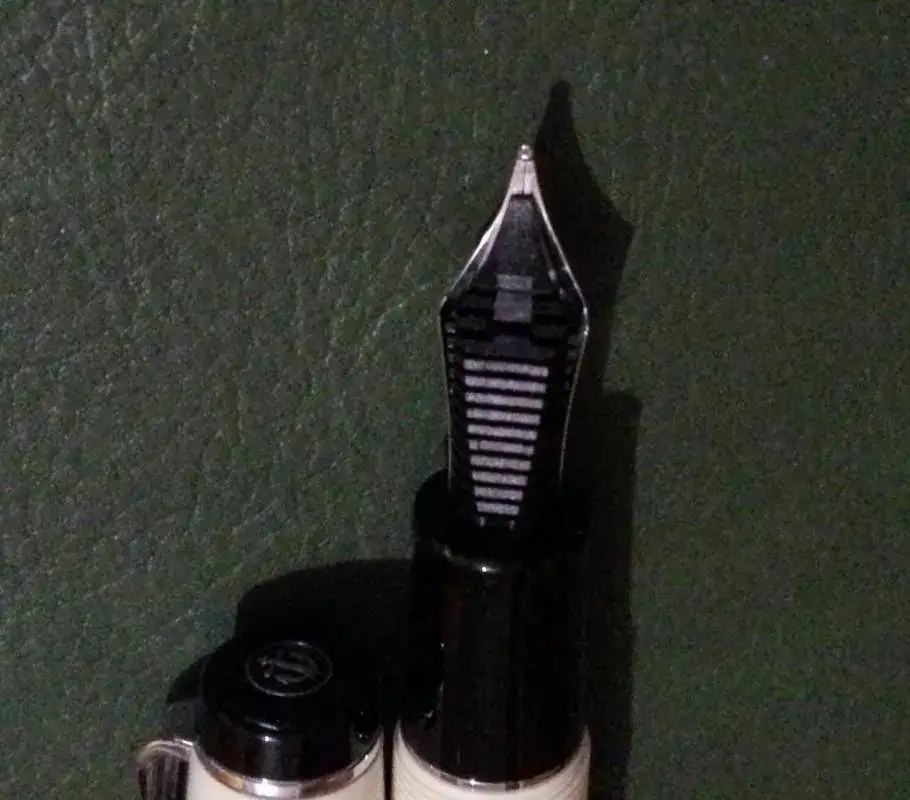

Pongo unas (malas) fotos de una progear con plumín H-B también.

Sospecho que alguien ha vendido un M o, casi seguro, un F, como si fuese un B, bastante solicitado en las plumas japonesas por sus puntos más finos. Y para ello ha me tido las galgas hasta atrás. Espero equivocarme, pero casi pondría la mano en el fuego. El punto B no tiene que ver con la separación que se aprecia, sino con el grosor y tallado del iridio.
Np creo que ese sea el motivo ya que en el lateral del plumín viene grabado el punto con caracteres occidentales.
No, no es nada normal, me atrevería a decir que es una aberración los iridios deben de estar juntos o mínimamente separados que no se aprecie a simple vista si quieres un flujo mayor,Pero tal cual describen las fotos, ese plumín está muy mal y seguro que dá fallos y si no los dá los dará. No es difícil juntarlos, pero si no te atreves contacta con el vendedor y que te lo cambie y si eso no es posible un profesional te lo dejara a punto en un momento. Para mí correcto lo del alimentador, o las galgas o el estirado demasiado de las orejas del plumín para ampliar flujo, pero el plumín definitivamente está jorobao, aunque recuperable.
Tengo y he tenido Sailors con ese plumin H-B y no tenían esa separación. Reclama a quien proceda.
Gracias a todos por sus completas respuestas e imágenes, me ha servido mucho y he contactado al vendedor para que me cambie ya sea el plumín o el producto completo. Claramente es una falla de fabricación, ya que ni yo la he usado casi,y no tiene ninguna grieta ni nada que pudiera indicar daño. Veremos como me va...
Eso no es una separación, es un socavón, madre mía

La separación es completamente anómala, de eso no hay dudas. Ahora bien, los plumines HM y HB de Sailor no son flexibles, a menos que se hayan modificado para darles flexibilidad. De hecho, las siglas de esos plumines significan "hard medium" y "hard broad", respectivamente, y eso puede explicar que no recupere su posición inicial. No se les puede exigir el mismo comportamiento que a un flex. Yo tengo varias Sailor (Pro GearHF, 1911 RealoHM y Sapporo Slim HB) y sus plumines son rígidos.
Si, sé que H es hard. Pero desde que la abrí, venía sellada, la separación estaba ahí. Con flexible me refiero a que se puede presionar un poco, como cualquier plumín normal, para escribir un poco más grueso.

¡Por Belcebú! Eso si que es lamentable. Una separación así no puede venir ni en un plumín duro, ni en un flexible, ni siquiera en un plumín extraflexible de los que modifica Richard Binder. Antes y después de usarlo, los gavilanes deben de estar unidos, con independencia del grosor del trazo: en un plumín rígido, un B escribe ancho por el grosor del iridio, no por la distancia entre los gavilanes. Seguramente en la casa Sailor han forzado el plumín al montarlo con el alimentador en la boquilla y no se han dado cuenta.

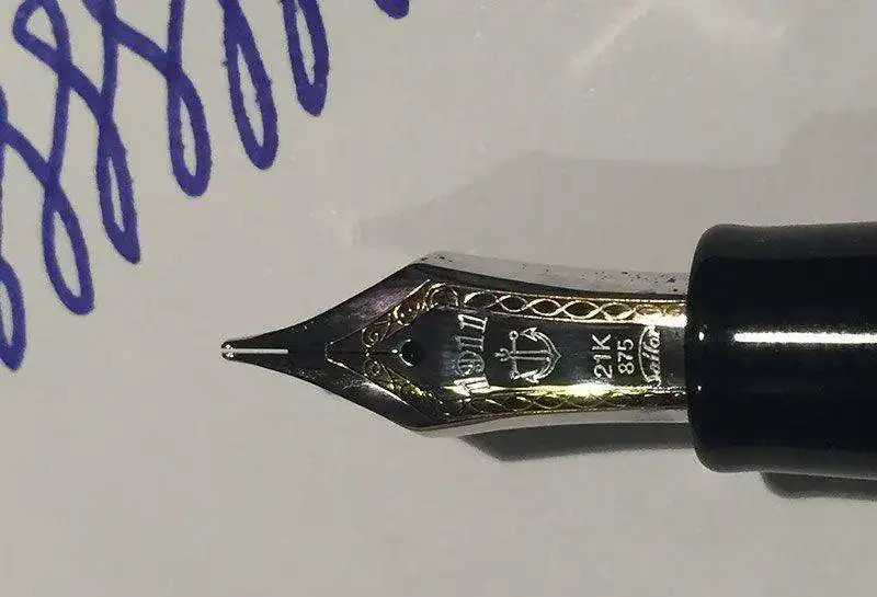

Bueno, les hice caso a Quichito y a txema2, y me funcionó. Me quedo sin la separación, y quedo impecable. Paciencia fue la clave. De todas formas el vendedor no tuvo problemas en cambiarla, pero ya que la deje como nueva, no será necesario. Aquí unas fotos (restos de tinta amarilla, no hay rayas ni hubo ningún daño en el proceso).

Lo suyo es que lo cambiase, pero son tantísimas las veces que una pluma nueva viene con algo raro en el plumín que yo ya no me molesto y lo soluciono yo mismo.
Me alegra que haya quedado de 10, además te llevas la satisfacción de haberlo solucionado tú mismo.
Has tenido el valor de meterle mano a un plumín de esa categoría (no se si yo hubiera sido tan valiente con una pluma de esa categoría), y el resultado ha merecido la pena. Está claro que a veces nos partimos la cabeza pensando y la solución es más sencilla de lo que nos parecía. Te ha quedado genial
Enhorabuena compañero, le has echao algo más que agallas. Pero te ha quedao pero que muy bién.
