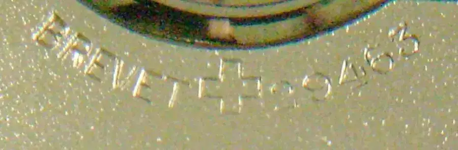

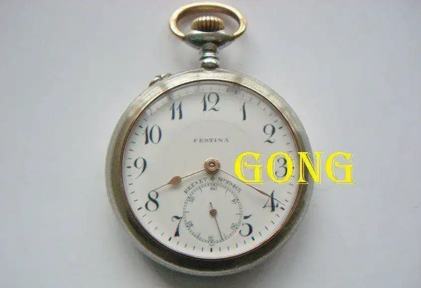

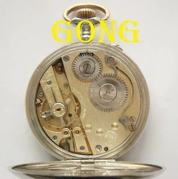

Retomado el título, os presento otro reloj de sistema Roskopf que estoy usando esta semana. Es un Festina :yes:, suizo, de principios del siglo XIX, fabricado por Studi & Fils.

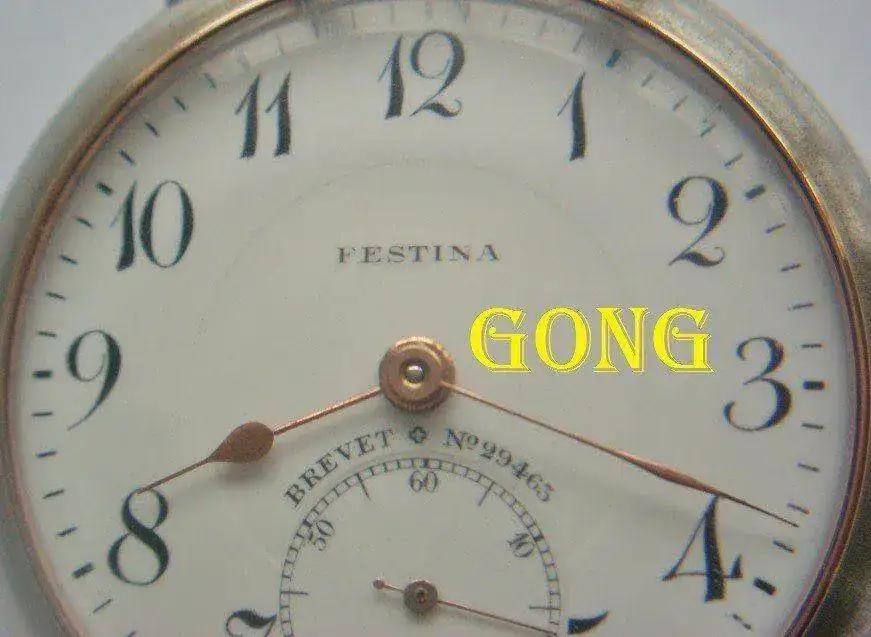

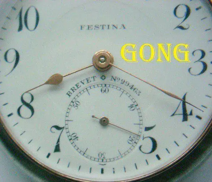

Va marcado en esfera y máquina con la patente suiza 29463. Dicha patente consiste, más o menos (ya nos son horas y disculpad la terminología, no soy relojero) en que el áncora, en el brazo entre donde van las clavijas y antes de la terminación en la boca de la misma áncora, lleva un arito hueco. Por su parte, en la pletina, hay un pequeño pitorrito roscado que sobresale hacia arriba y que se puede girar (como un tornillo más o menos) y que queda en medio de ese arito. Entonces, al funcionar el reloj e ir el áncora de un lado a otro, el arito choca (o casi, habría que velo con lupa) con ese pitorrito que hay en medio. Que mal me he explicado... trataré de captarlo en unas fotos con el reloj parado para que se visualice como es este asunto y seguro se entenderá mejor. Antes no pude porque no me sale bien de cerca, solamente se ve algo en la foto 4 porque es con el flash de la cámara y este lo que hace es sacarlo como con si el reloj estuviese parado. Lo intentaré de nuevo mejor con el reloj parado. Bueno, sigo, esta "novedad", en realidad ya existía antes, o por lo menos algo muy parecido a mi inexperto entender. Ya lo he comentado en un hilo anterior ¿alguien lo recuerda?... ;-)
Por lo demás:
Cristal mineral redondeado en el bisel (o mejor sin bisel) que por esta forma, casi casi compone un todo con el propio bisel.
Caja de níquel, lisa, sencillita, con cerquillo para el cristal de latón dorado. No adjunté foto de la tapa del fondo por fuera, pero es lisa, sin nada de decoración y sin sello alguno (este lo lleva por dentro, ver foto), nada de nada.
Esfera de porcelana muy blanca, a pesar de que por la mala cámara, el mal fotógrafo y el cristal que tiene (original y con más de un siglo es el que tiene y lo seguirá teniendo mientras se vea la hora con más o menos claridad) no se ve muy bien, sino que se ve como nublada. Me parece una esfera curiosa para este tipo de relojes, ya que a diferencia de la mayoría esta está estructurada en tres alturas, cuando casi todas son en una sóla o en dos. Esta lleva tres, la más alta para los números, la intermedia para la marca y la patente y la más baja para el segundero independiente. Todas las alturas son en el mismo tono, a diferencia de otras esferas similares (ejemplo recuedo ahora varias de Omega) que, la altura intermedia la ponen a veces en otra textura, rugosa, no lisa. Por el tipo de numeración también pareciese mejor para un reloj común de escape de áncora con pulsador para cambio de hora, a los cuales, a mi modo de ver, éste tiende a "imitar" por la tipología de la caja, más parecida a la de uno de estos que a la de un Roskopf más común, además de por el del calibre con esa tuerca (en el eje que va en el barrilete) sobre la rueda del resorte, ese volante y demás. Posiblemente estos sean los motivos de llevar este tipo de esfera.

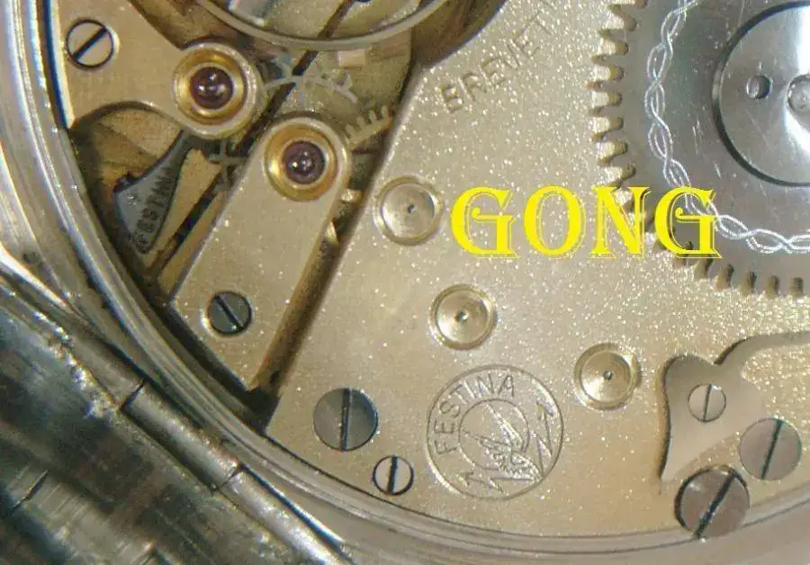

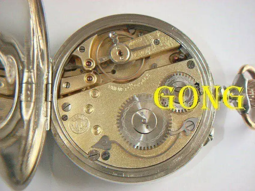

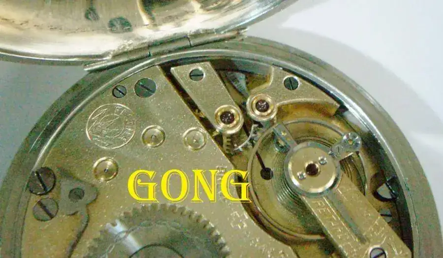

La maquinaria es de sistema roskopf (con esa mejora señalada antes), escape roskopf (áncora de clavijas), 8 rubíes y cuenta con volante monometálico no partido y equilibrado con tornillos algo que también la diferencia de los típicos para este sistema que son los de latón. El dibujo que lleva en el sello es una rueda con alas y dos rayos.
Su precisión sigue siendo muy buena desde la última vez que lo usé. Sólo por gusto la he comprobado ¿alguien se atreve a dar una cifra? :-P...

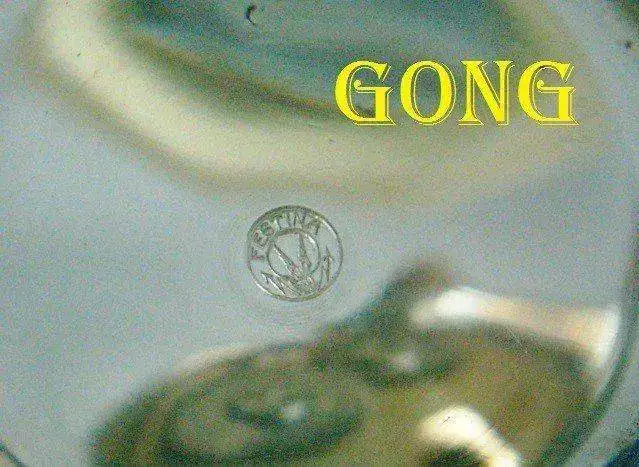

Por último, recuerdo vagamente otra marca Festina que tenía un sello muy similar, pero como no llegué a tener esos relojes no recuerdo bien como era. Haré memoria a ver si caigo en esos datos.
Gracias.

Bonito Festina. Como sabes, la marca la registró Stüdi & fils / Festina Watch en La Chaux-de-Fonds y en Grenchen el 9 de abril de 1902. La marca con la rueda alada y los rayos fue registrada por los mismos en los mismos lugares el 2 de febrero de 1903 (Wikilisk):
Festina (im Kreis mit geflügeltem Rad und Blitzen)
Studi & Fils / Festina WatchKleinuhren, Uhrenteile; La Chaux-de-Fonds und Grenchen, Schweiz; registriert am 2.2.1903

Por lo que veo se ha entendido bien lo de la patente, por lo que ya me ahorro las fotos, pero nadie ha comentado a que nos recuerda... bien, la respuesta está aquí, hacia el final de este hilo: https://relojes-especiales.com/threads/sencillamente-roskopf-hace-200-años.272419/ Allí vemos algo muy parecido a esto que G. F. Roskopf incorporó en alguno de sus modelos iniciales, de los más escasos. A diferencia de este Festina, aquellos Roskopf llevaban más o menos el mismo sistema, pero en vez de en el lugar en que lo lleva el festina, aquellos lo llevaban en la digamos "cabeza del áncora", donde va el arito hueco. De todas maneras con respecto a esto de las patentes había unas webs donde se podían consultar o algo así ¿no?, en fin, veré de localizarlas preguntando a santo preferido, el san google.
Tampoco nadie se ha animado a dar una cifra de la precisión de este reloj (es algo irrelevante, ya lo sé, sólo lo dije por curiosidad)... pero, vamos Jaime, anímate, mójate, di algo, si miedo. Espero tu respuesta.

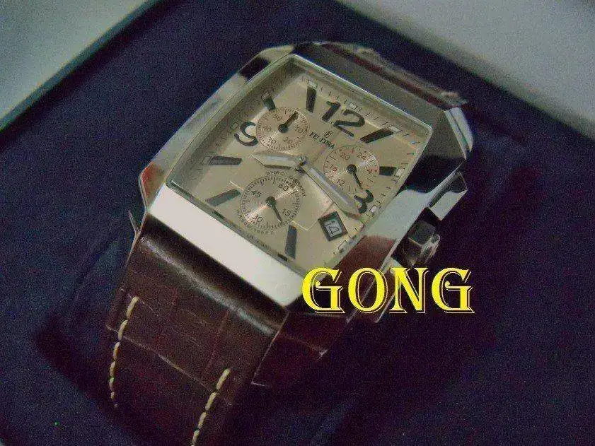

Antes de que se me vuelva a olvidar te adjunto la foto tomada hace ya días del Festina de pulsera comentado.
Aprovecho también la ocasión para indicar la variación de este Festina de bolsillo, aspecto que estaba pendiente desde el primer día y que nadie se atrevió a dar una cifra. Pues bien, la variación es de unos +10/+12 segundos al día según recuerdo más o menos desde la fecha que lo usé a principios de mes. Este tipo de reloj en conjunto demuestra el interés por la calidad de esta firma en esa época, tal como hemos visto, en muchos sentidos, especialmente en lo que respecta al cuadrante ya a la máquina.
