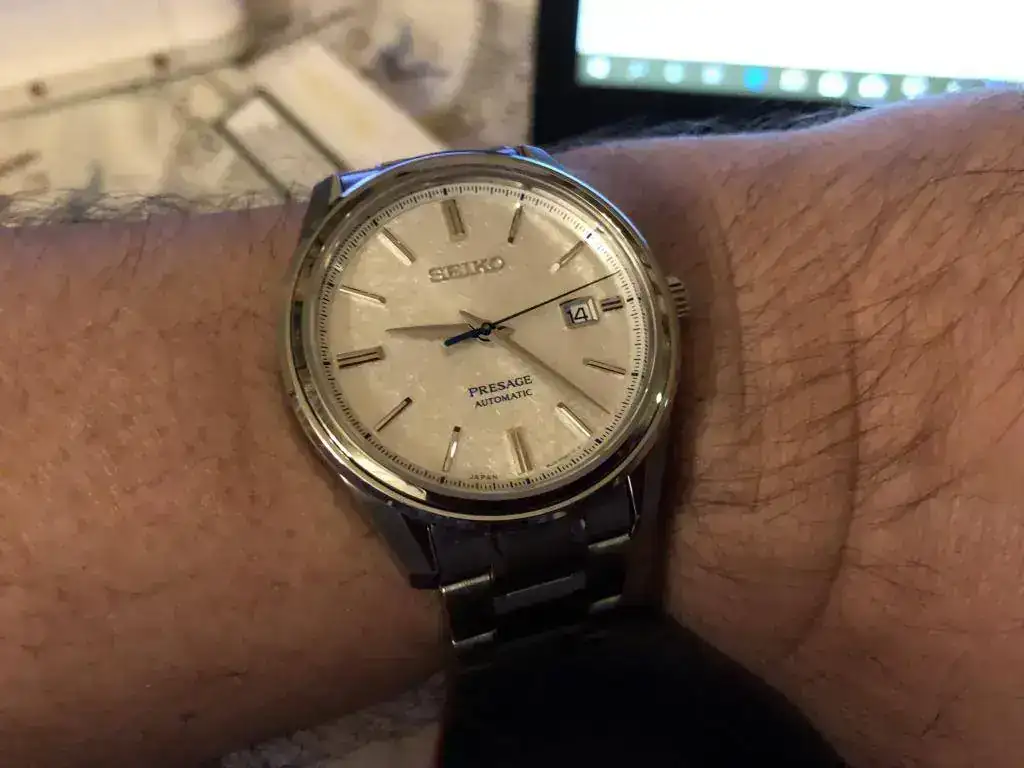

Actualizo para decir que la última (y única) medida de la precisión ha arrojado -1,5 s/d. Habría preferido que adelantara un poco, pero no me quejo.
Vaya tela compañero. Tengo uno como el tuyo y de momento está en +6-8 seg.al día. Te comentaron algo sobre si las revisiones las hacen en España?

Muy bonito reloj, qué otra cosa te voy a decir ;-)
Creo que lo mandaron a Holanda por lo menos.
Por cierto, la última medida da -1,9 pero a saber porque depende del dedo que uses y su rapidez para pulsar.

Menos de dos segundos al día está muy bien. A ver si cuando nos toque la revisión reglamentaria se pueden hacer ya aquí,creo que nos merecemos un sat en España para estos o para los GS.
Supongo que eso dependerá de las ventas que logren en España, pero que haya un SAT Europeo ya ha sido una pica en Flandes.
