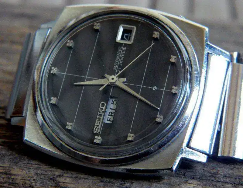

Hola de nuevo amig@s. El motivo de este hilo es que alguien me diga como extraer el calibre de este reloj, una vez abierta la tapa delatera.....me explico, este reloj se abre solo por delante pero no soy capaz de sacar la tija para que el movimiento salga de la caja y me estoy volviendo loco......
He buscado en el foro y a pesr e qu hay algun tema igual la solucion no la entiendo. Si fuera posible que alguien envie fotos de como extraer el calibre estaria agradecido porque megutaria ver que le pasa a este bonito reloj y, en la medida de mis posIbilidades, poder resucitarlo.
Cuelgo una imagen del reloj sacada de la red.
Muchas gracias.

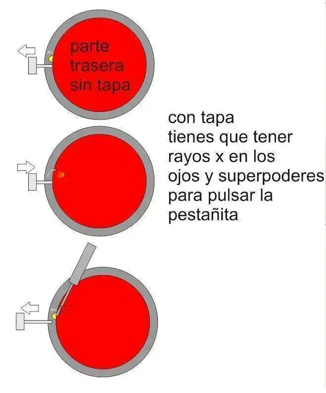

Si sólo sale por delante cuando quites el bisel verás en la esfera, debajo de las 3, un hueco. Tiras de la tija a tope y en ese hueco aparecerá una pestañita. La empujas hacia abajo con algo fino mientras terminas de tirar de la tija. Si no es así entonces es que también se abre por detrás como todos los demás.
como te ha dicho Manolo es correcto
Vienen con trasera a rosca o a presión, según modelo.
El tuyo creo que es a presión, ya que no lleva las ranuras para la llave.
:Cheers:
Según lo explica, debe de ser caja de cazoleta. Si es así, la respuesta ya se la ha dado el compañero Casiná.
