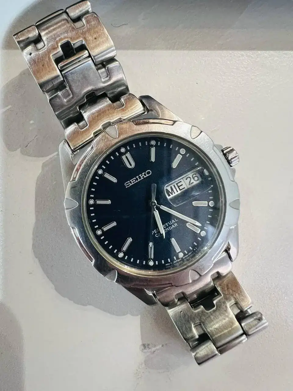

Buenas gente
Ho me han traído este Seiko perpetual....que le han cambiado la pila (en un establecimiento de los que hacen llaves también ) me comenta el cliente que ahora no puede cambiar el día del mes....el día de la semana va bien pero el día de la semana se le a quedado en 2... no hace nada más..... Pila que le han cambiado es una CR2412 me trajo el paquete) ademas el reloj se para y se muevo unos segundos....este lo e visto en los relojes suizos cuando es queda poca pila para avisar que se debe cambiar....pero si a se la han cambiado raro raro.....
Fotos del reloj

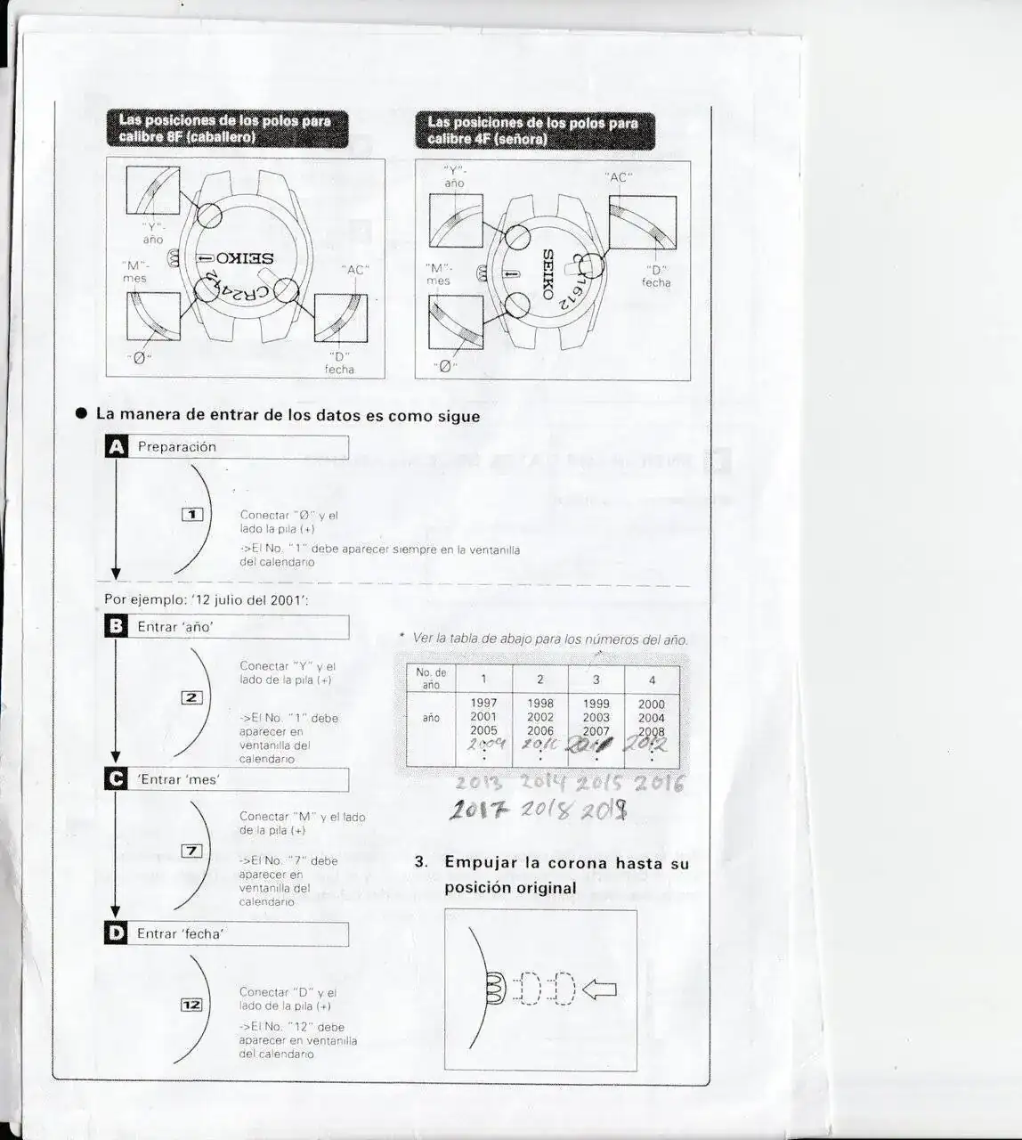

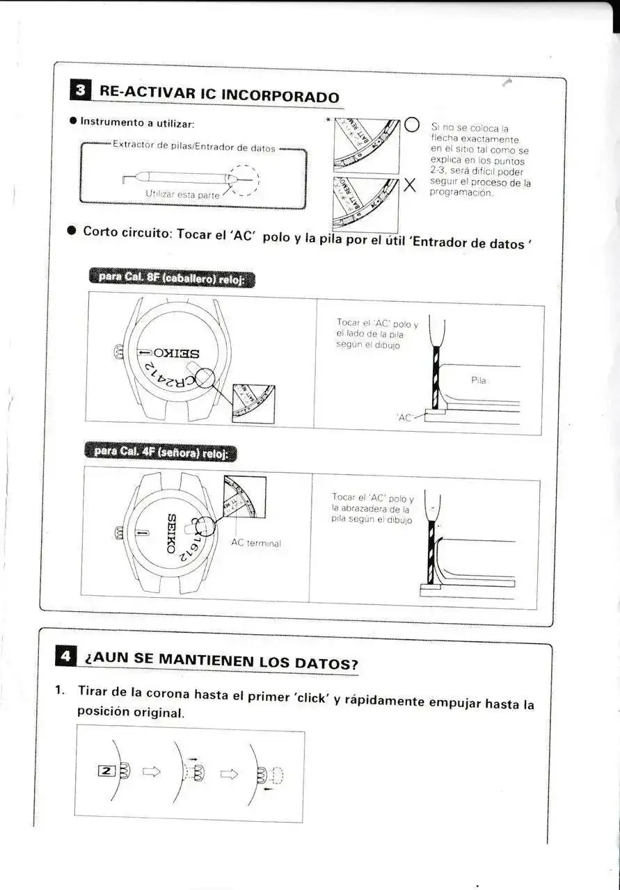

Buenas tardes esos relojes llevan o un aislante rojo o un aislante blanco que va pegado en la pila el rojo no y despu, si miras con unas lues tienes que programarlo por el interior si miras con una lupa entre la caja y la maquina y el reloj boca abajo con la corona a la izquierda a la parte de arriba de la corona como si fueran las 10 veras un contacto con una Y (es el año) en la parte de abajo a la altura de las 8 veras en una pone una M ( es el mes) y un poco mas abajo 0 con una raya oblicua en el lado opuesto a la altura de las 5 verqs otros 2 contactos uno pone AC (es el reset) y un poco mas abajo D (es la fecha)
el procedimiento es el siguiente primero tirar la corona al segundo clik y hacemos contacto entre 0 con la rayita oblicua y la pila hasta que aparezca el 1 en la ventanilla del calendario despues en la Y que es el año para el 2024 es un 4 despues en la M hasta que aparezca el numero del mes y despues en la D para el dia, en primer lugar hazle el reset en AC despues empujas la corona a la posiicion normal

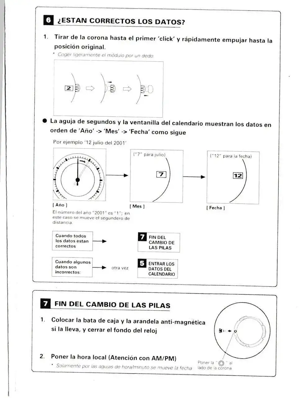

Para comprobar los datos tiras de la corona a la primera posicion y rapidamente la empujas a la posicion original la aguja de los segundos te mostrara el año es decir el 4 y a continuacion en la ventanilla del calendario aparece el mes y despues el dia

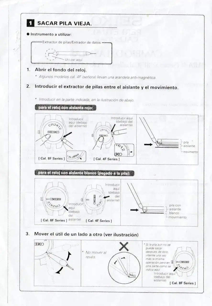

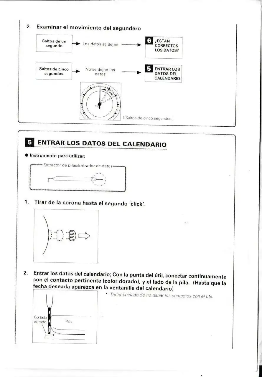

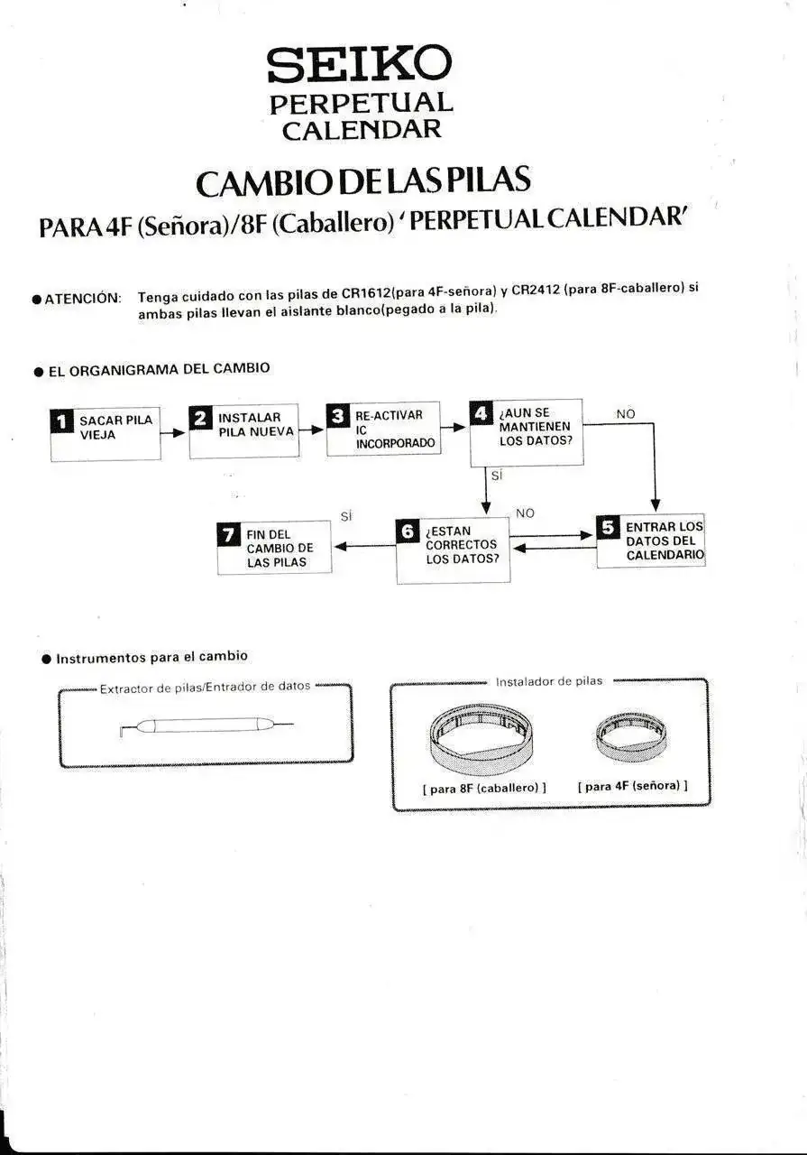

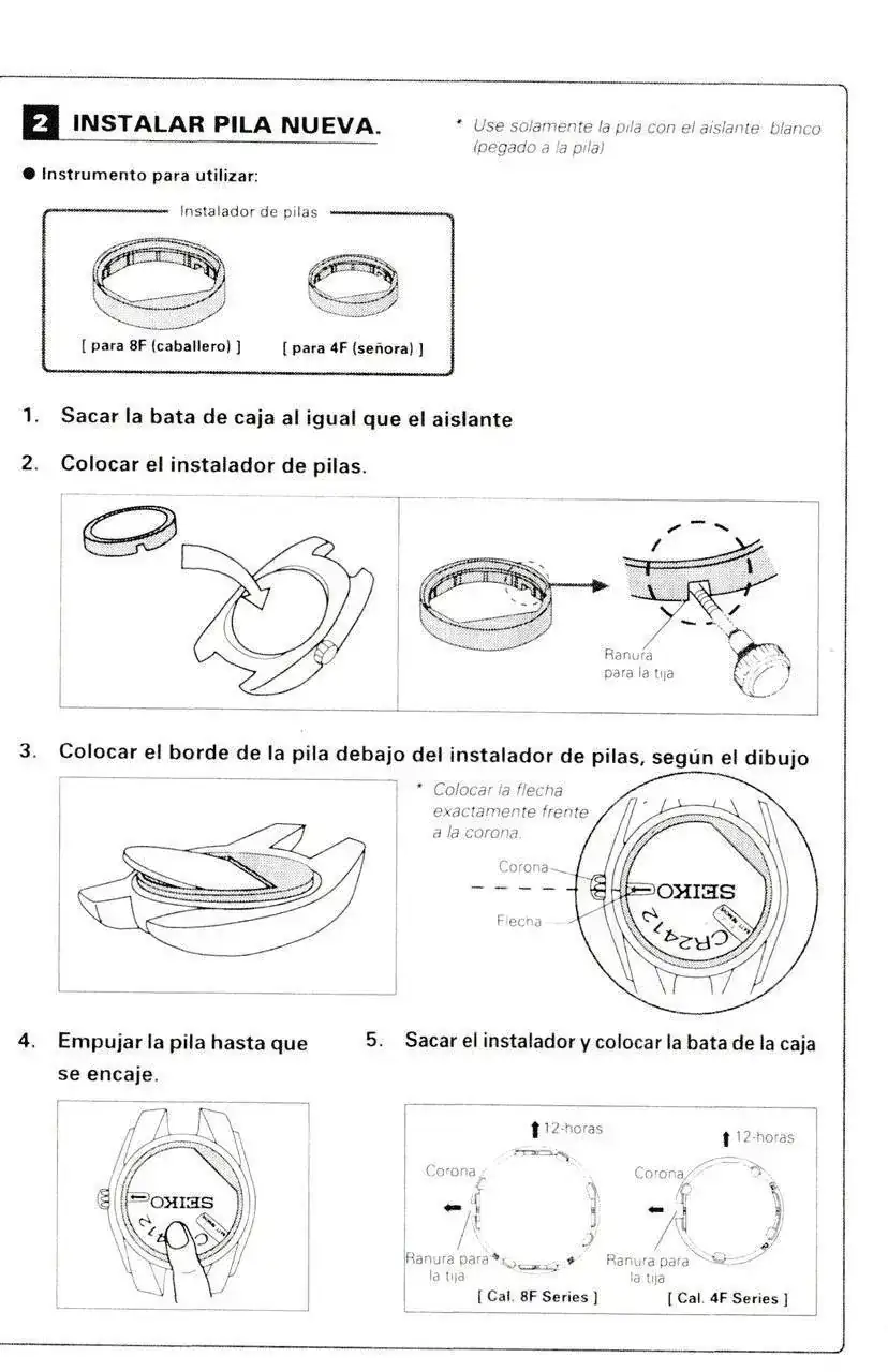

Joeeee esta es el manual de servicio del cambio de pila oficial de seiko ¡¡¡¡¡ uff eso es un lujo MUCHAS GRACIAS 6aly ¡¡¡¡ igualmente pongo las fotos...solo el los finde no tocos los relojes.....tengo algo con un Longines que ya lo tengo arreglado pero de un mov a otros....

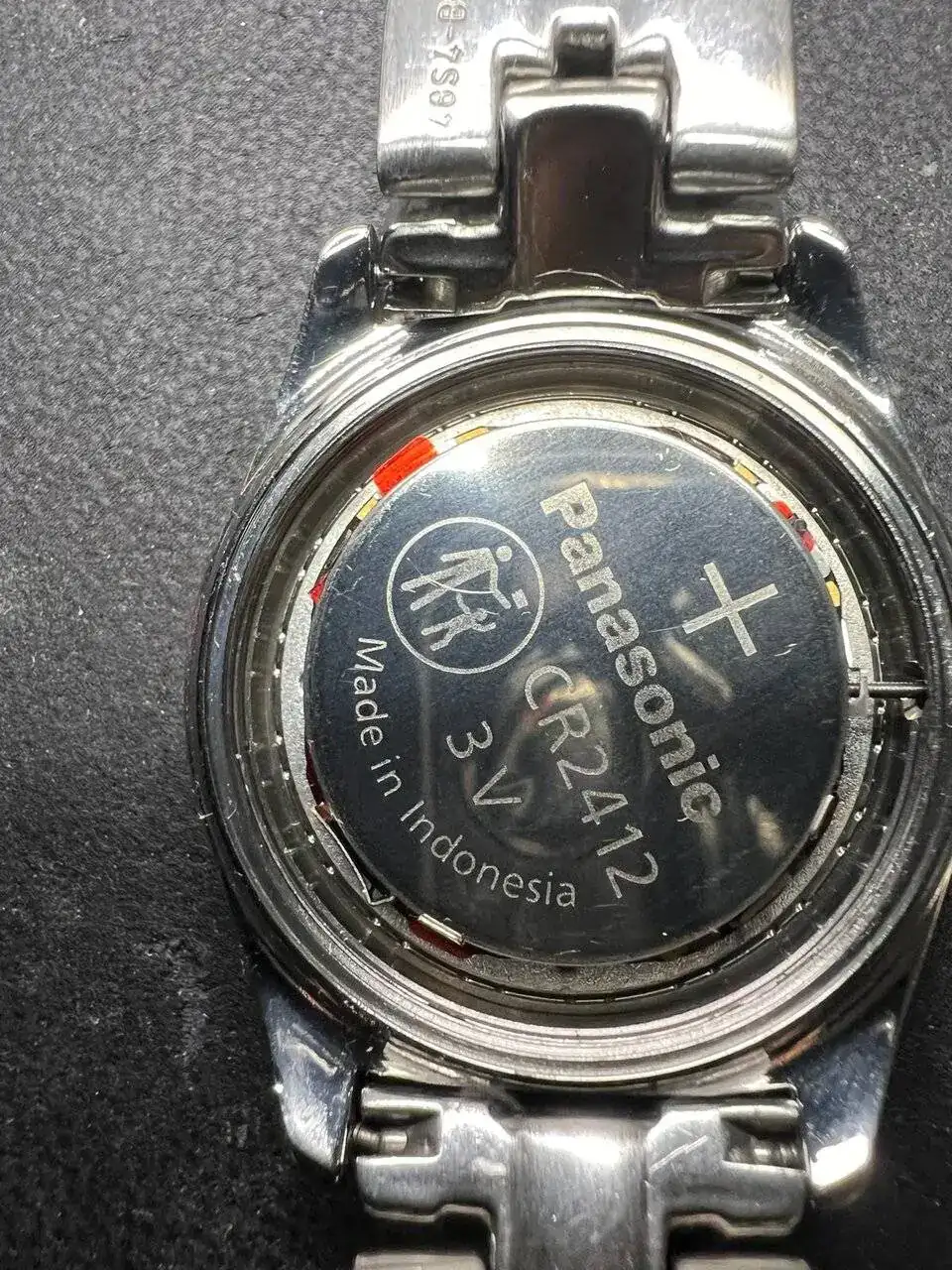

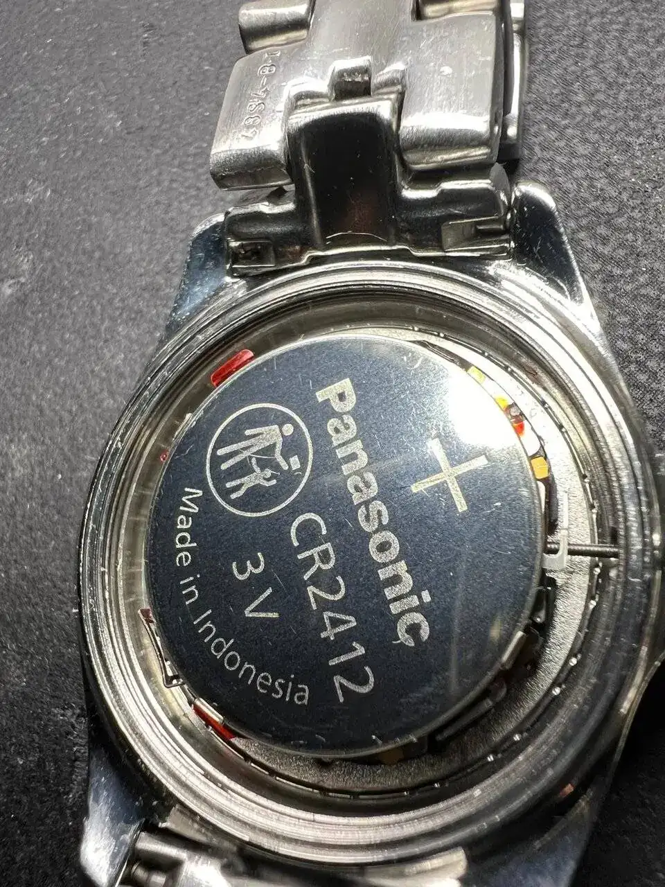

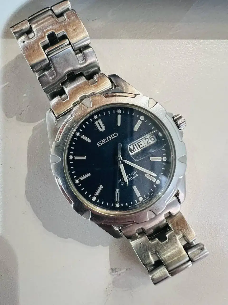

Buenas gente...pues la verdad que no hace lo que tiene que hacer o yo no lo estoy haciendo bien.....sigue dando saltos de 5 segundos y lo que es el numero del día esta fijo no se mueve...día de la semana la muevo con la corona...peor cambiar fecha nada de nada y haciendo el reseteo tampoco cambia.....incluso lo paso de las 12 de la noche a ver si cambia pero tampoco........... fotos de la pila etc.............

Ya haces la programacion, con un util de mango de plastico.
Muchas Gracias Galy ...sin su manual de servicio, más sus indicaciones no lo pudiera haber echo ¡¡¡ Grande Galy ¡¡¡

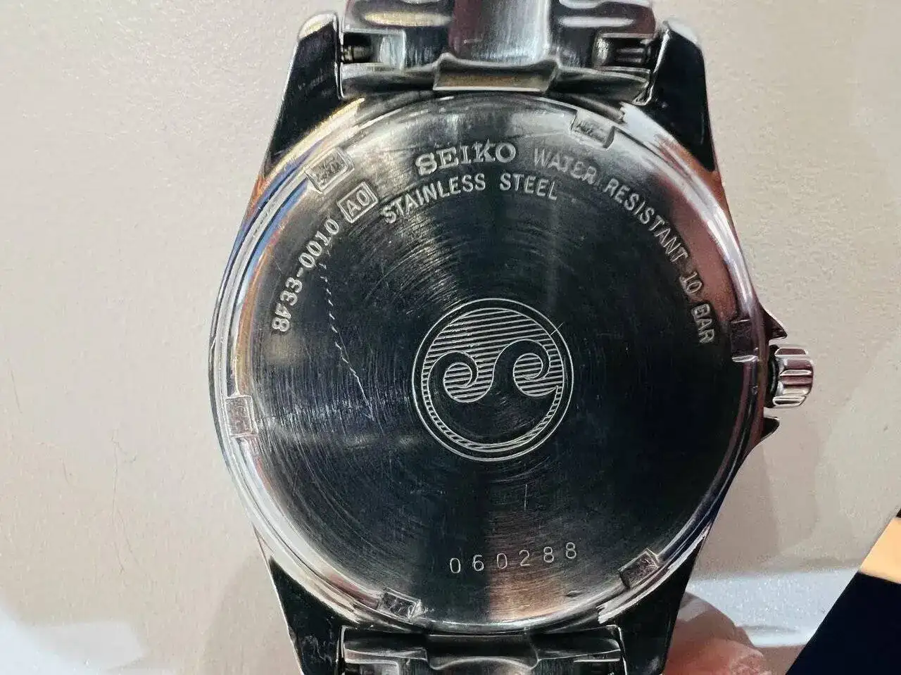

Hola, buenas mi nombre es Leonardo Godoy y me he metido en los relojes este año.
Me llego un Seiko Perpetual 8F32-0220, he seguido todos los pasos y videos y no hay caso que funcione. Lo restaure y el calendario quedo en 1, ahora no logro hacer que se mueva el calendario al configurar mes, año y día.
